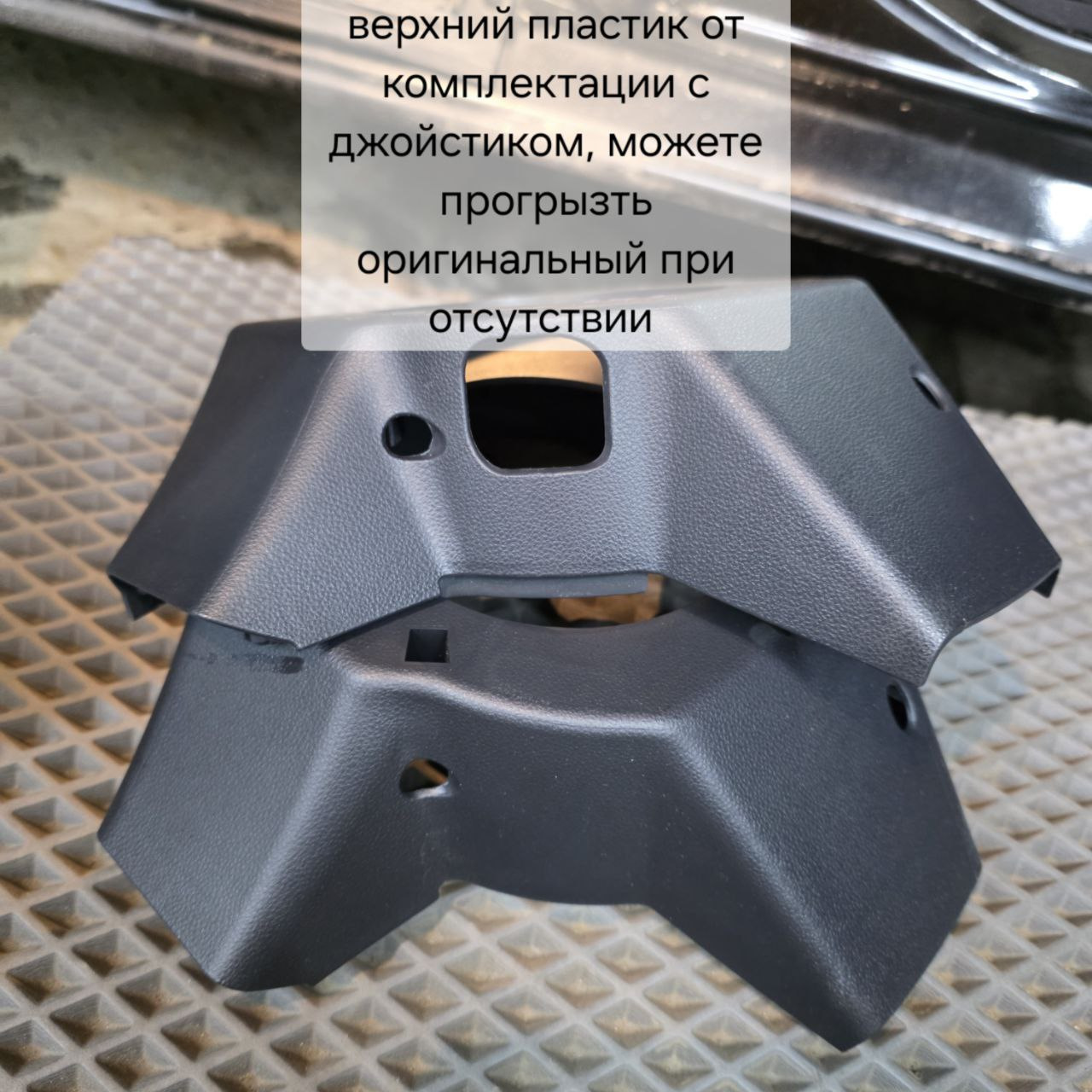

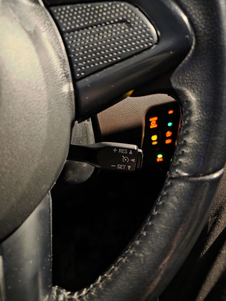

Устанавливаем джойстик

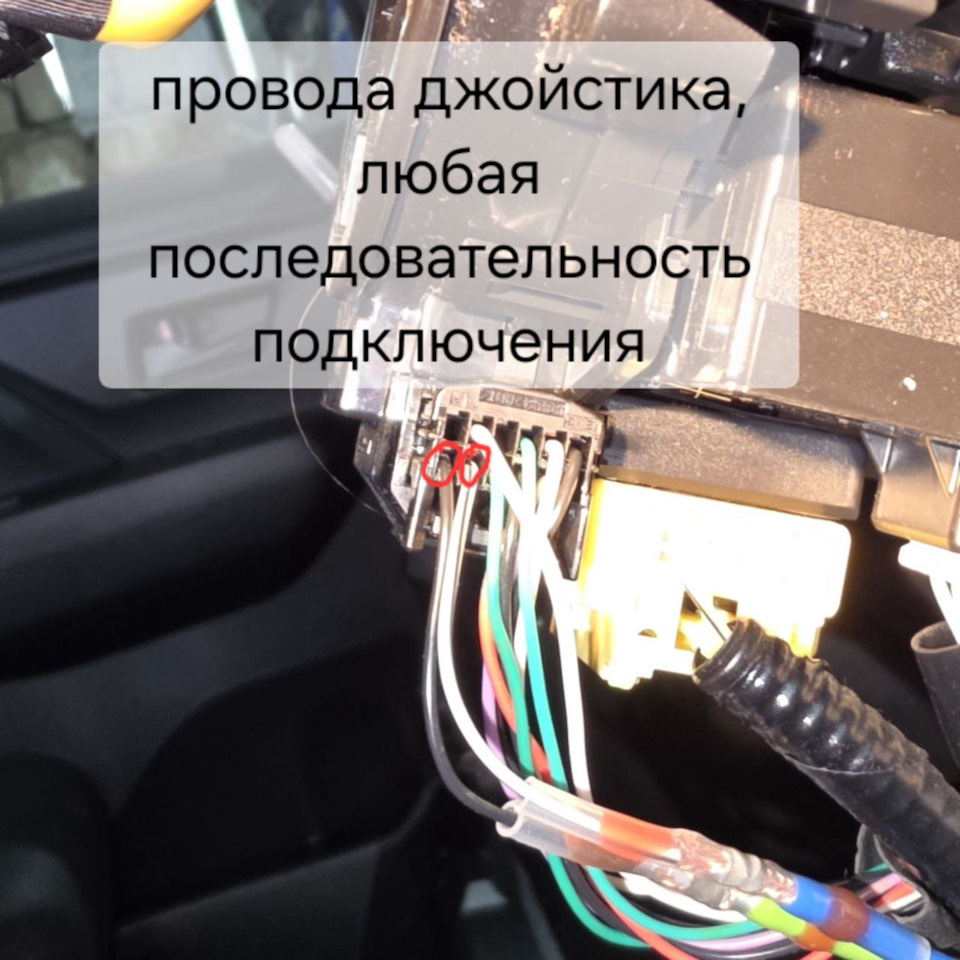

Подводим провода от джойстика, они на улитке в обозначенных местах

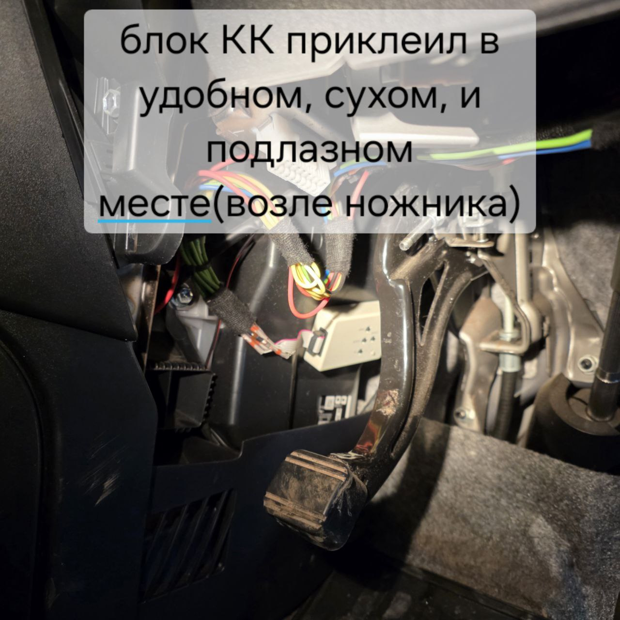

Устанавливаем блок КК
Сверяемся

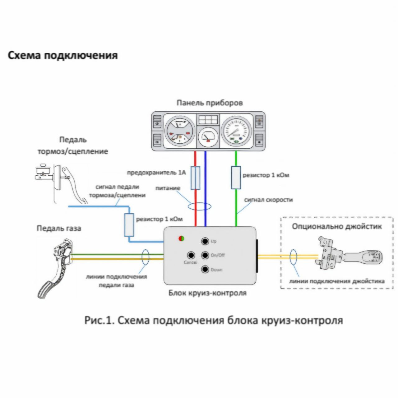

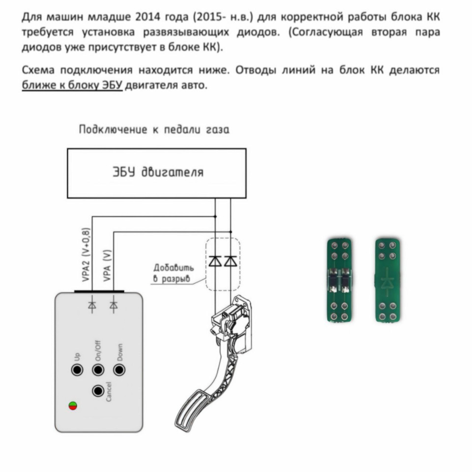

Очень внимательно смотрим на схему

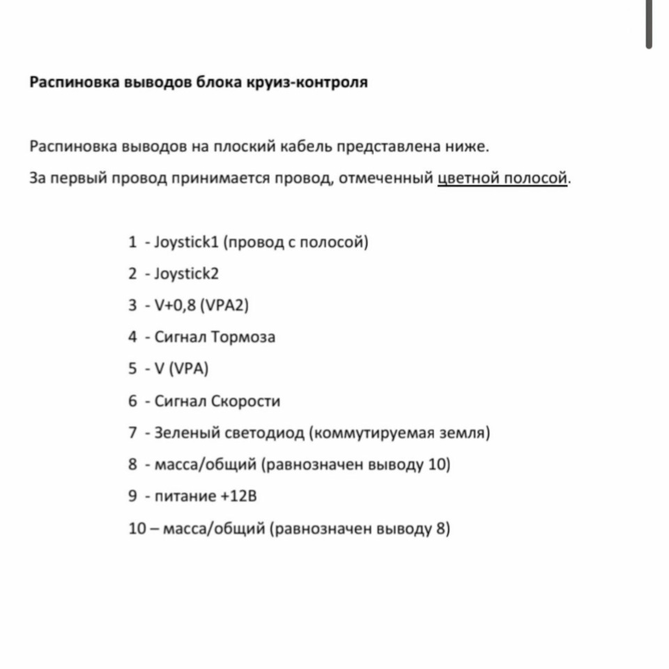

1 — Joystick1 (провод с полосой) — Улитка на рулевой 2 — Joystick2 — Улитка на рулевой 3 — V+0,8 (VPA2) — Педаль акселератора 4 — Сигнал Тормоза — очень важно обеспечить хороший контакт! 5 — V (VPA) — Педаль акселератора 6 — Сигнал Скорости — За магнитоллой 7 — Зеленый светодиод (коммутируемая земля) — не подключал, не смог разобраться, жду вашей помощи) 8 — масса/общий (равнозначен выводу 10) — Болт М6 под магнитолой на кронштейне торпеды 9 — питание +12В — от прикуривателя через отдельный пред 10 – масса/общий (равнозначен выводу 8) — Болт М6 под магнитолой на кронштейне торпеды

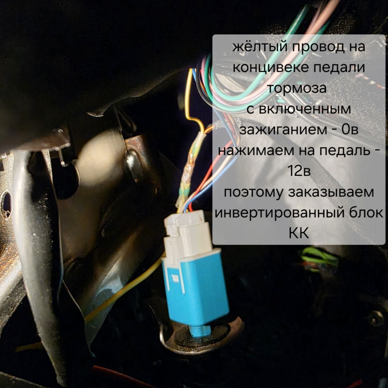

Перед тем как заказывать дабы не мудрить с реле, слазил посмотрел какие контакты выходят с концевика педали тормоза
Инвертированный блок рассчитанный на Сигнал тормоза (при включенном зажигании): отпущенная педаль — 0 В, нажатая педаль – +12 В.
немного разбираем пластик и снимаем руль

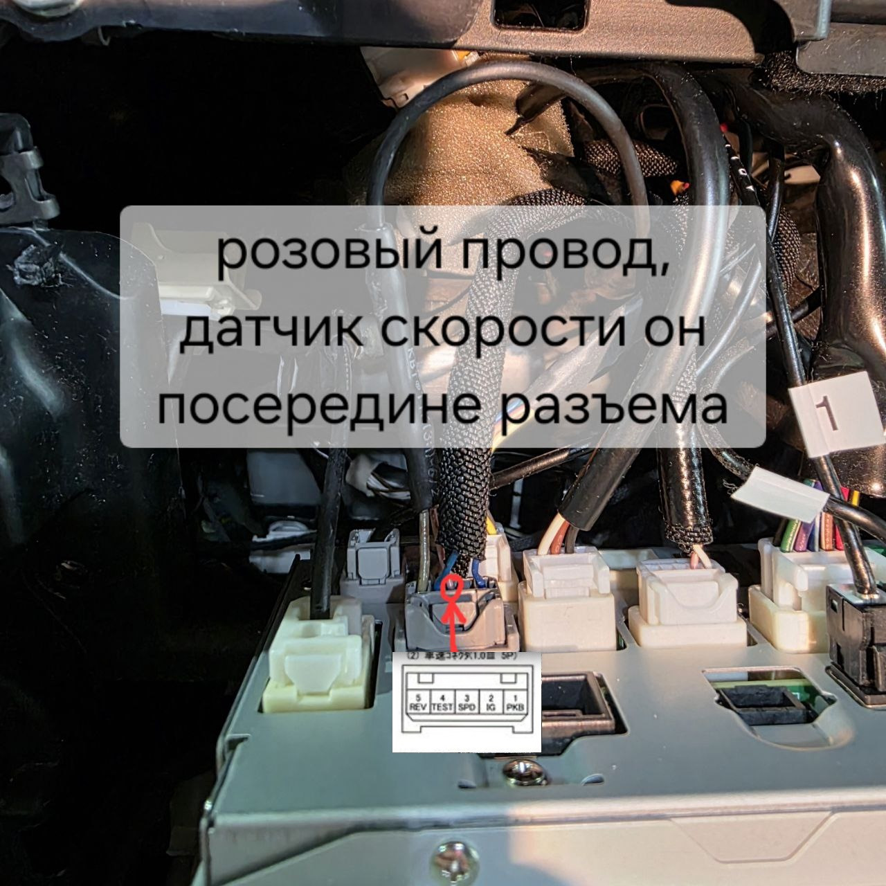

За балалайкой находим Сигнал скорости

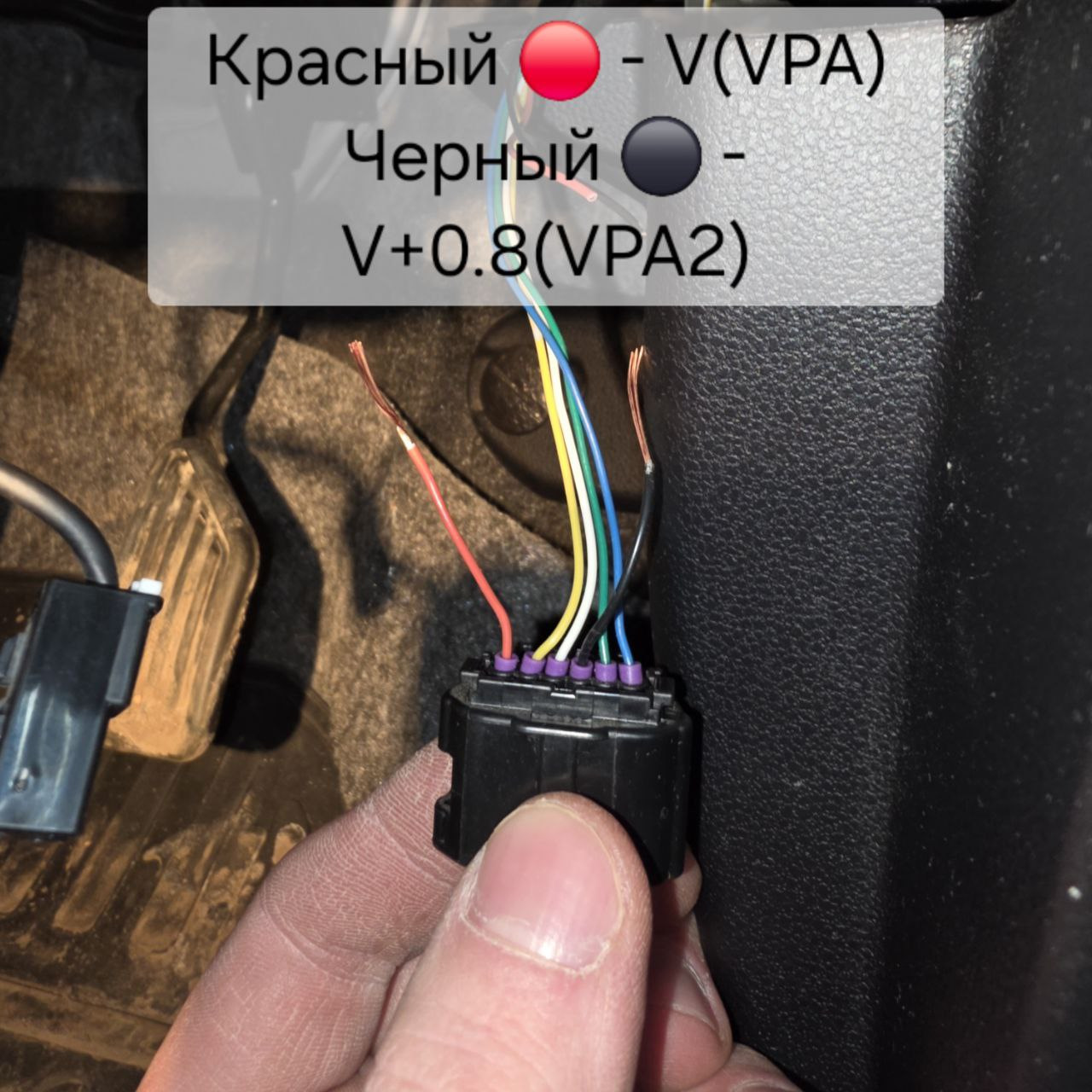

На разъеме педали газа находим 2 контакта, их лучше прозвонить!
Я покупал кожанный руль, поэтому джойстик использовал оригинальный, а вот провод зажали крокодилы в Владике, поэтому пришлось купить полный комплект за 5900

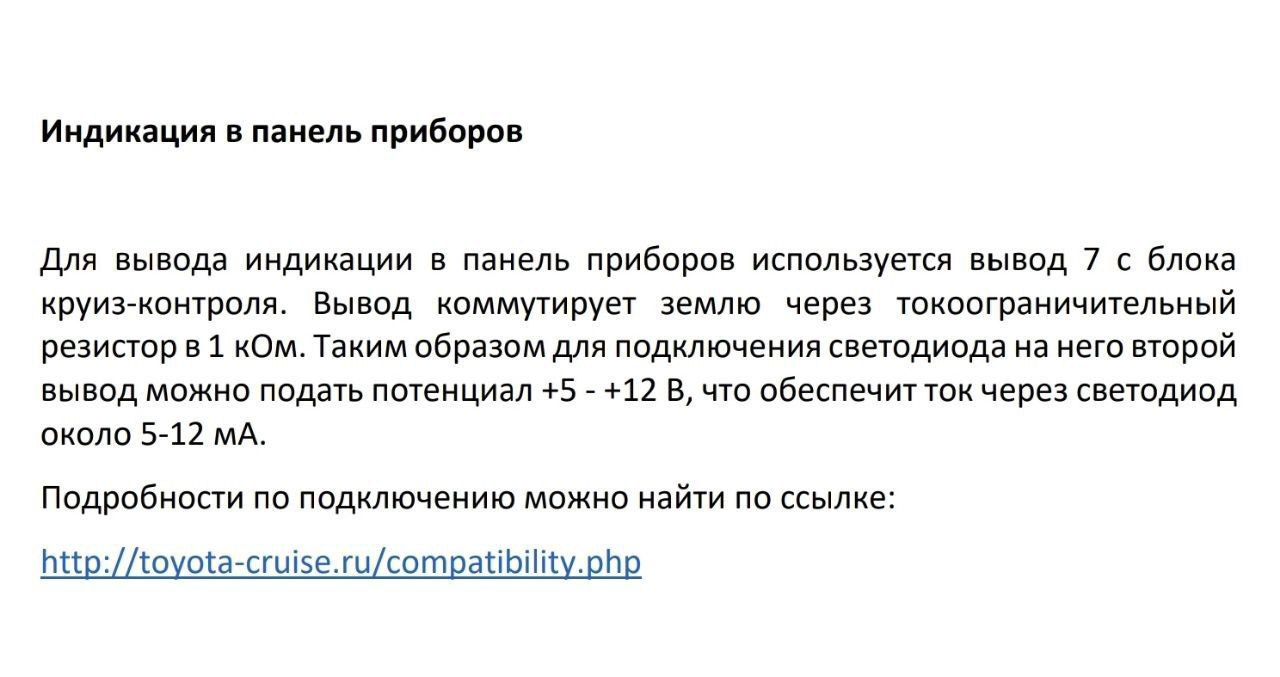

7 Контакт на блоке КК разрывает питание диода по массе, любой светодиод будет работь, плюс брал от питания блока КК
