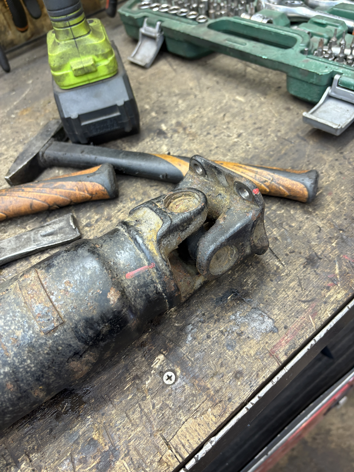

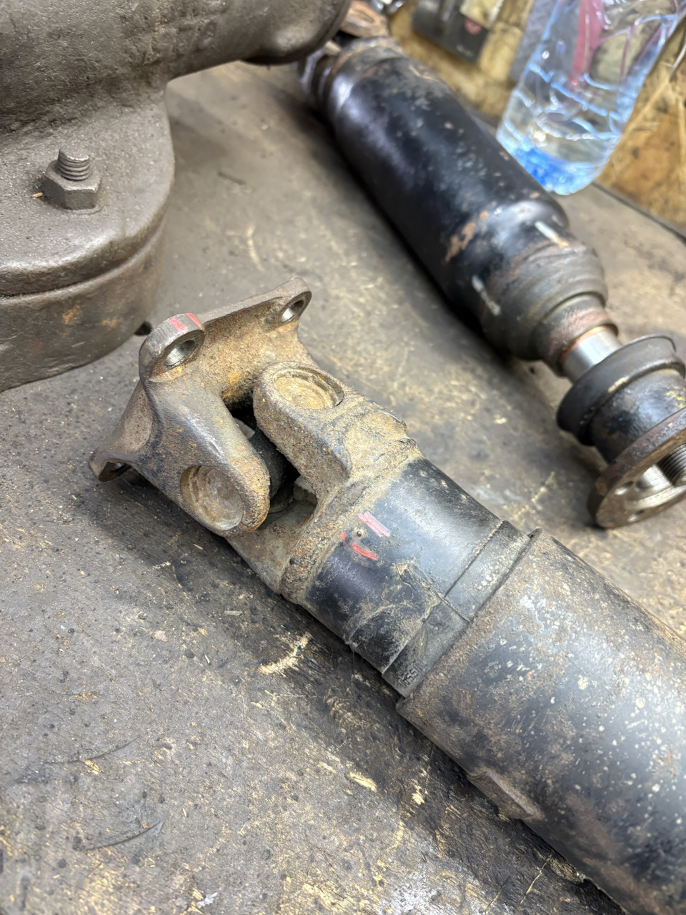

1) Выбиваем/разрезаем старые крестовины
2) Чистим посадочные места для новых крестовин ( в моем случае кардан после пескоструя )

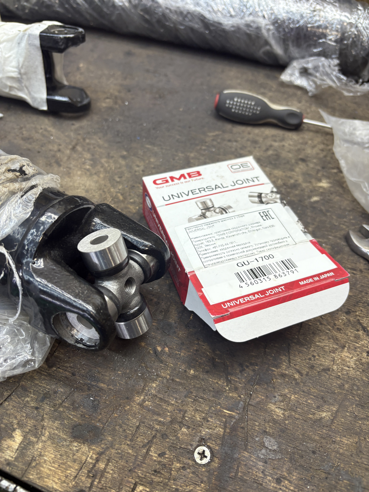

3) Покупаем развертку для 21-23мм, тк нужно чуть чуть увеличить посадочное, подгоняем под крестовину

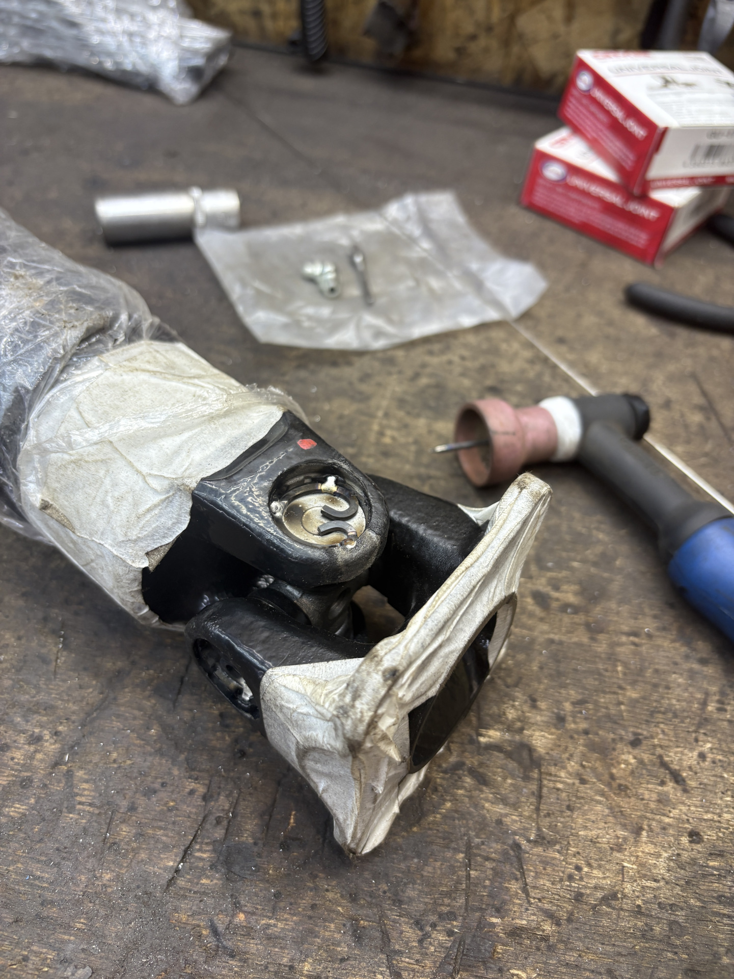

4) Собираем, стопарные кольца привариваем к корпусу !
5) Заказываем масленки М10 под 10 ключ, тк из комплекта не подходит !
Запчасти на фото: Z10023
Запчасти на фото: GU1700
