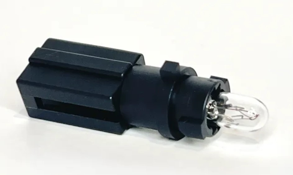

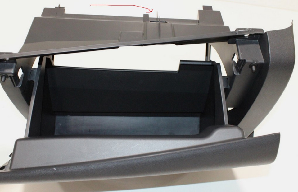

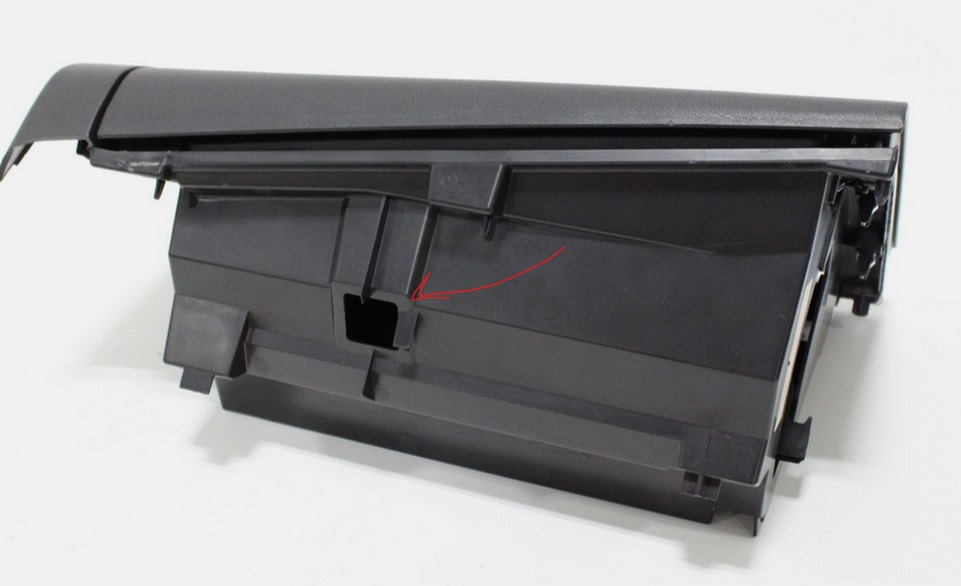

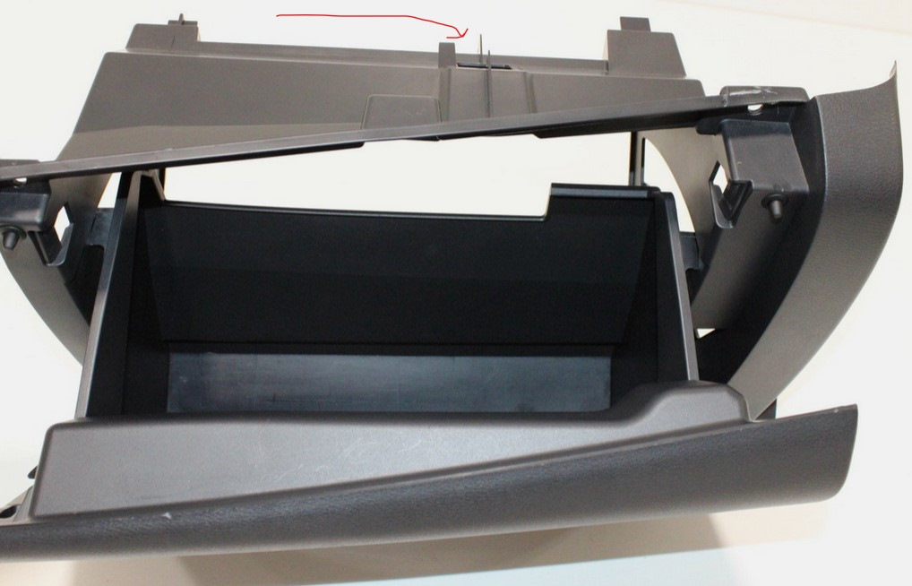

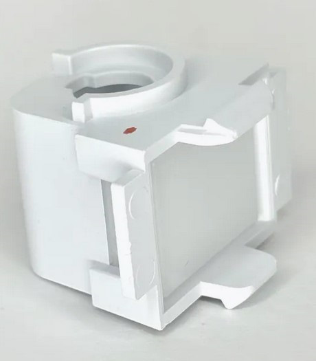

2) Кто-то уже придумал как сделать свет в бардачке? Там даже по-моему вырез\выштамповка есть в корпусе, куда присобачить можно все типа штатно.
Смотря на фото бардачка с ебэя замечено похожее отверстие под плафон
На ВБ был заказан Плафон подсветки бардачка Nissan за 469р
На Емексе Лампочка подсветки бардачка NISSAN за 273р
Буду пробовать ставить, осталось только разъем найти. А может он уже там есть, проверю через месяц как доберусь до машины.

Напишите обязательно как доделаешь лампочку. Тоже озадачен этим вопросом, бесит, что на такой мелочи сэкономили)
1 со смартфона программа cvtz50
2 поставьте светодиодную лампочку вместо штатной тусклой жёлтой и будет освещать отлично
в Т33 нет даже желтой тусклой
Серьёзно, убрали? Кому она мешала, копеечная деталь:(
