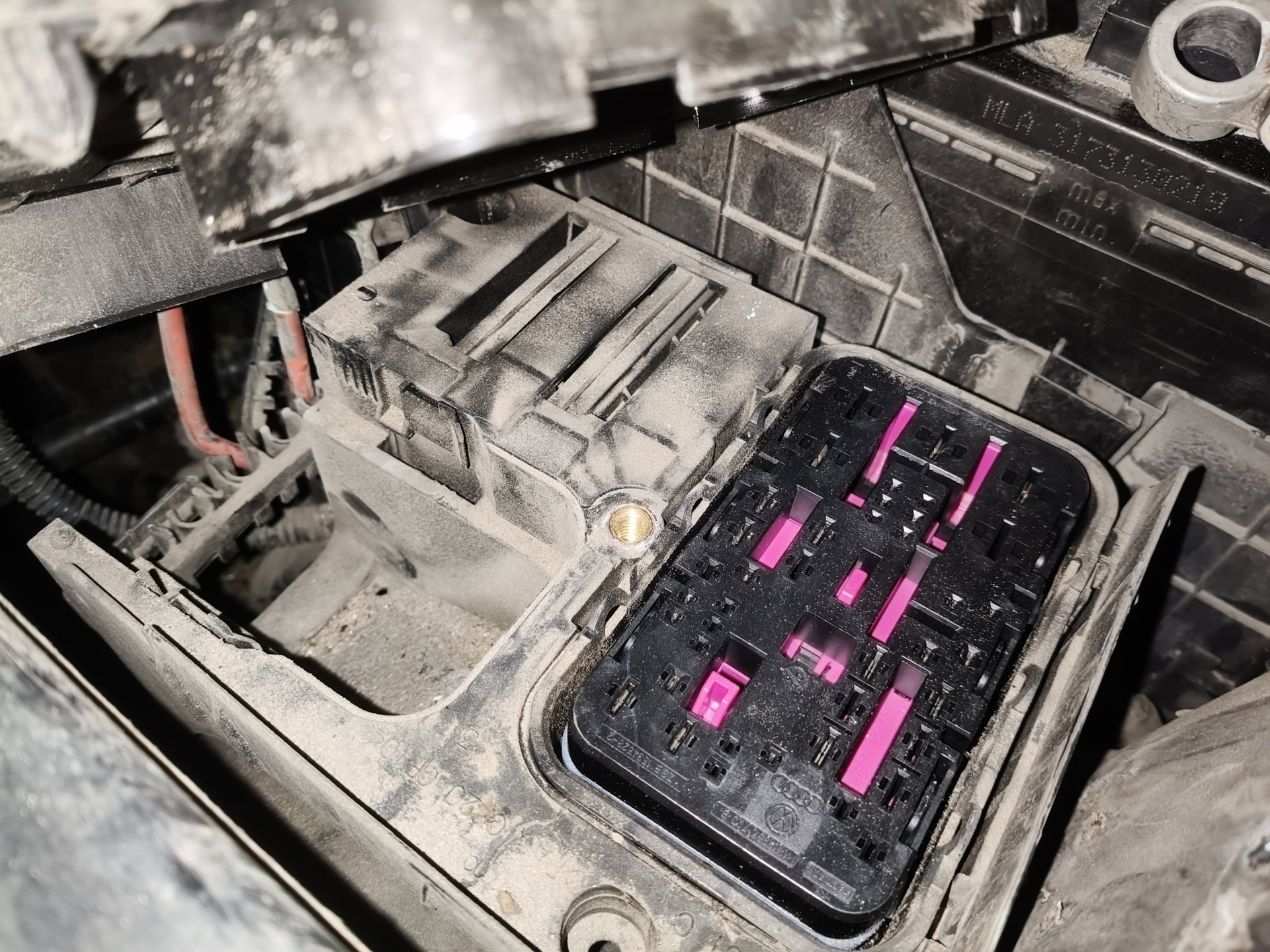

Перестал работать обогрев ветрового стекла. Кнопка светится. Ошибок нет. Пред №28 в порядке. Нашел древний манускрипт. Как понять, где это реле находится? Что еще можно предпринять?

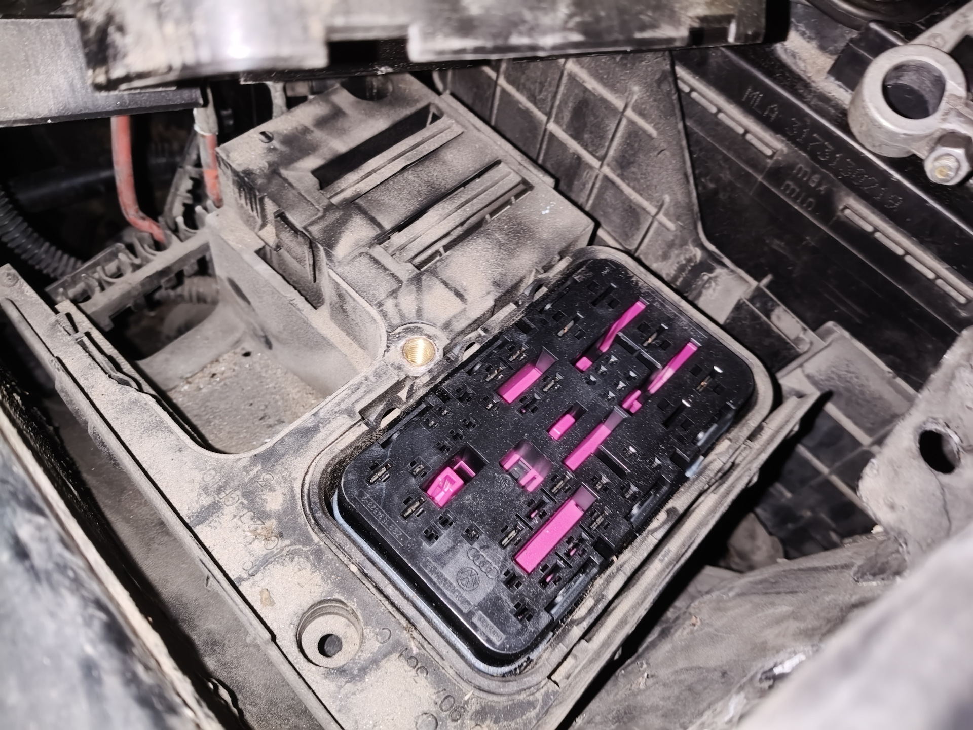

Приподнял монтажный блок. Фото прилагаю. Реле не наблюдаю

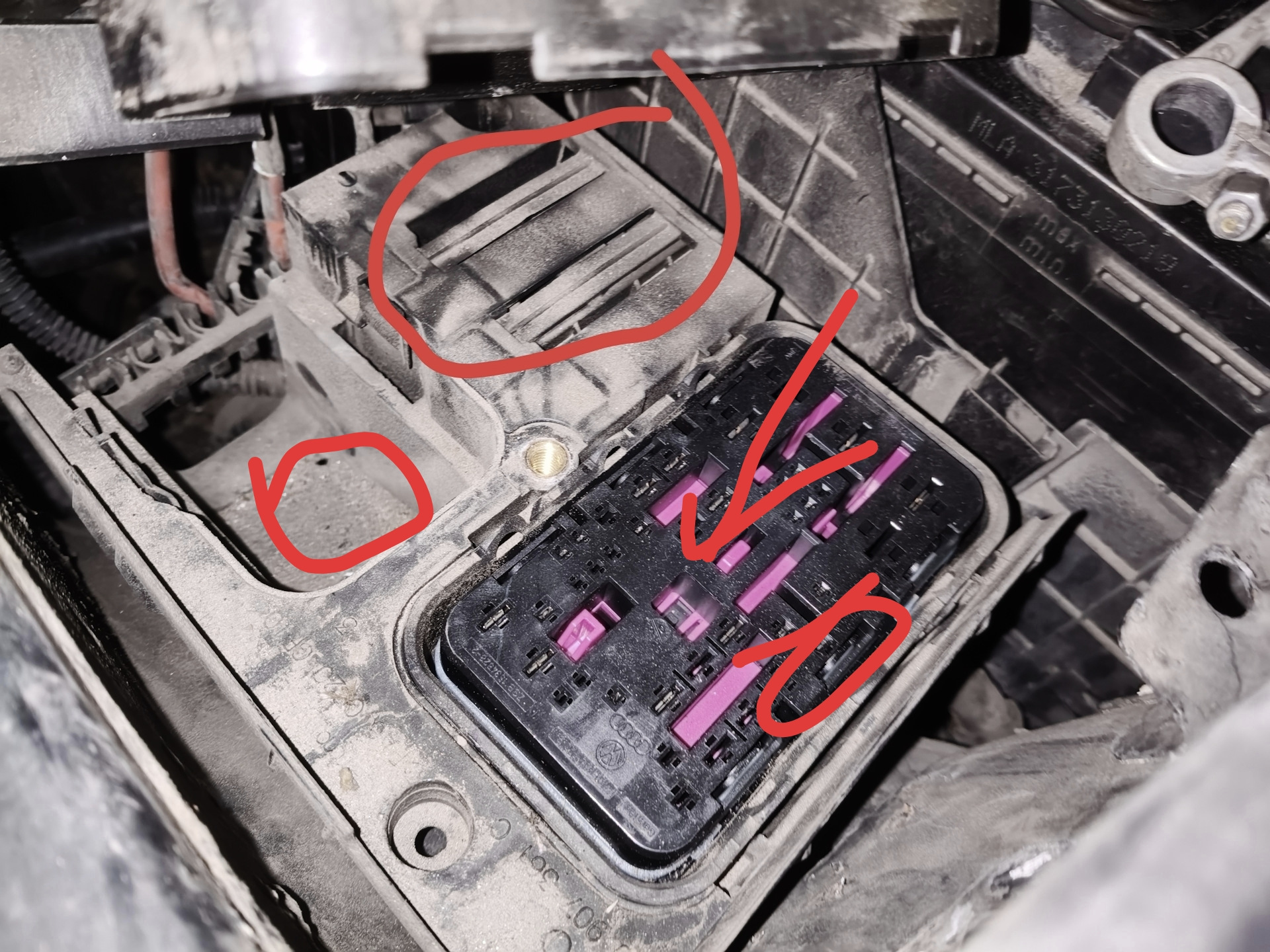

Там где пометил. Кожух и АКБ я тоже снимал. Дроч конечно, но я не нашел как по другому туда добраться.

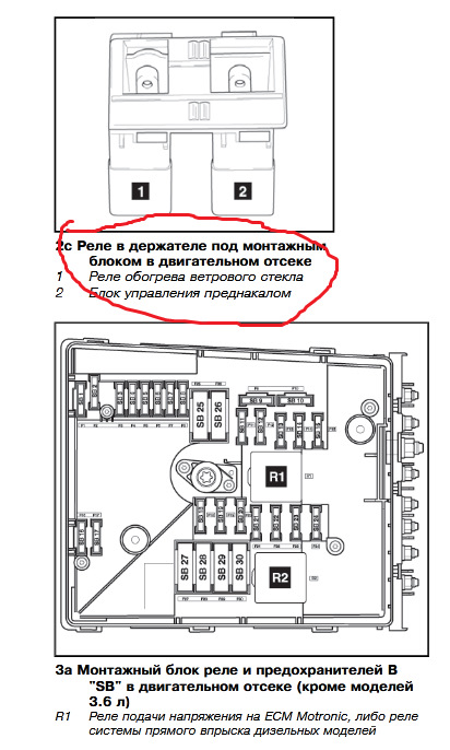

Приветствую!
Монтажный блок окручиваешь под ним площадка, в которую с боку вставлены эти два реле.
Благодарю. Скоро полезу туда вглубь. Есть личный опыт подобный? Почему-то вообще нет описаний подобных случаев в сети.

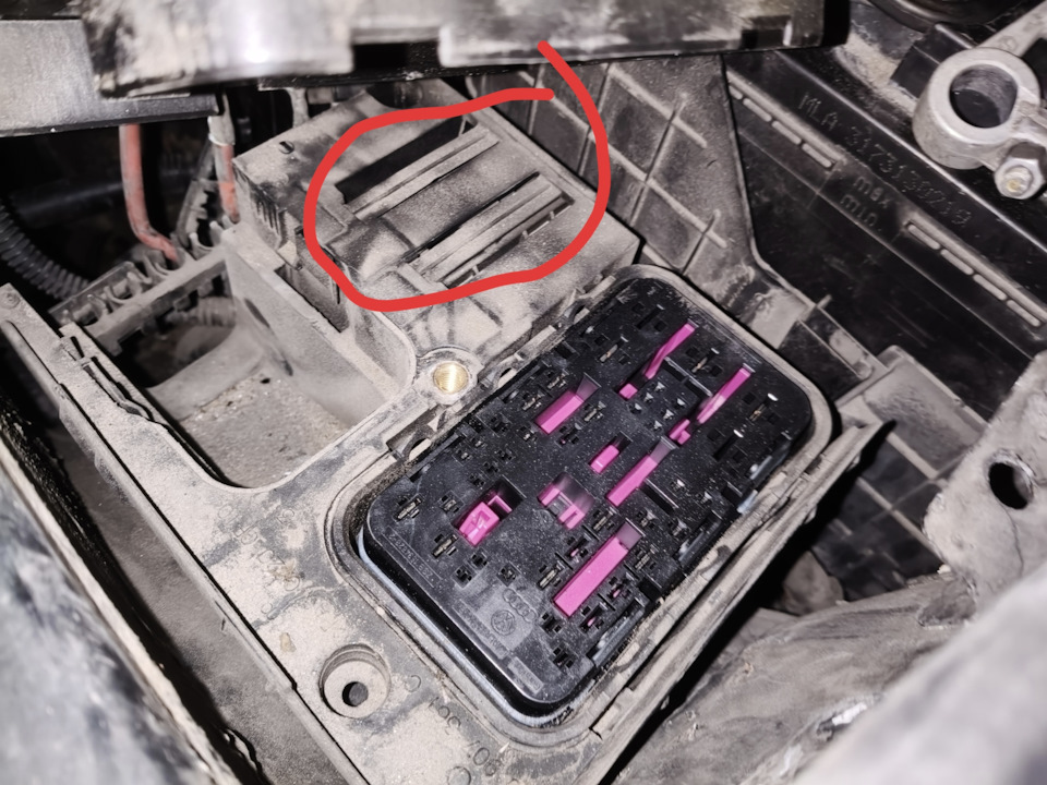

Эта подставка крепится двумя гайками, а сами реле на защелке вытаскивается в сторону
К аккумулятору? Снимать АКБ и кожух? А что за гайки? Тут не видно гаек.
Честно говоря, я не понял. Где пометил там гайки спрятаны или что?

Вот эта хрень с контактами тоже сдвигается в сторону
Благодарствую. Буду пробовать. А что ты сам делал, реле менял / тестировал?
