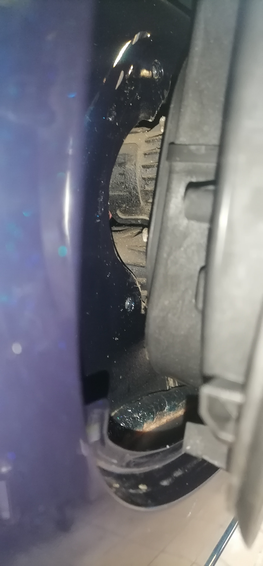

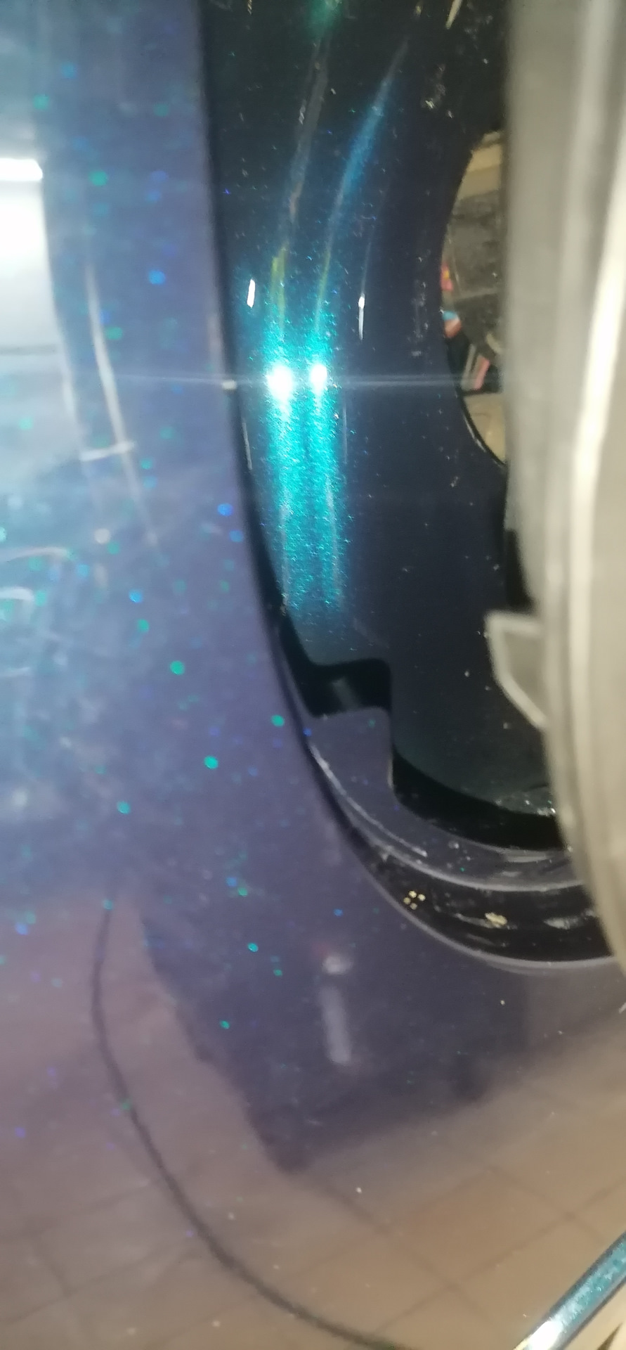

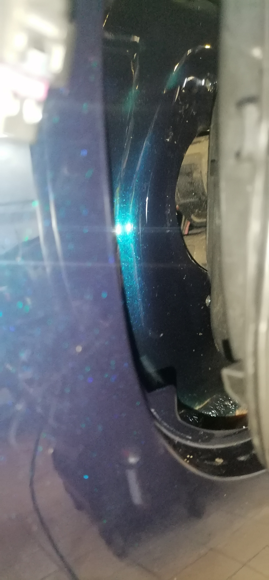

Машину забрали и не смотря на мои требования в ремзону, пустили только после того как разобрали машину и якобы продули и смазали привод лючка. Подсунули на подпись бумажку что я к ним обратился и они при проверке не чего не выявили. Пришлось поскандалить и предложить оплачивать мои трудо дни так как я очень часто езжу в вынужденое путишествие в их центр. Консилиум постановил переставить замок с тестовой машины что в течении 10 минут и было сделано в моем присутствии. Ну и далее фото. А также поискал такие же
стоят на
Geely Atlas Pro, NL3B
Geely Coolray, SX11LA
Geely Tugella, HPBA4

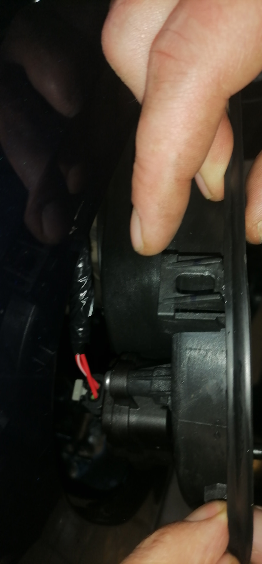

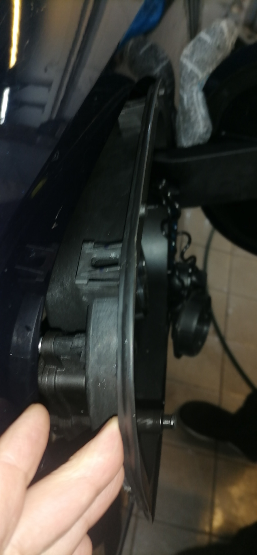

Плюс по конструкции тоже самое как на вагах ауди и тд только там миханически тросик.
Чтоб получить доступ надо отверткой поддеть защелки в четырех прорезях и выкрутить болты. На фото должно быть понятно.

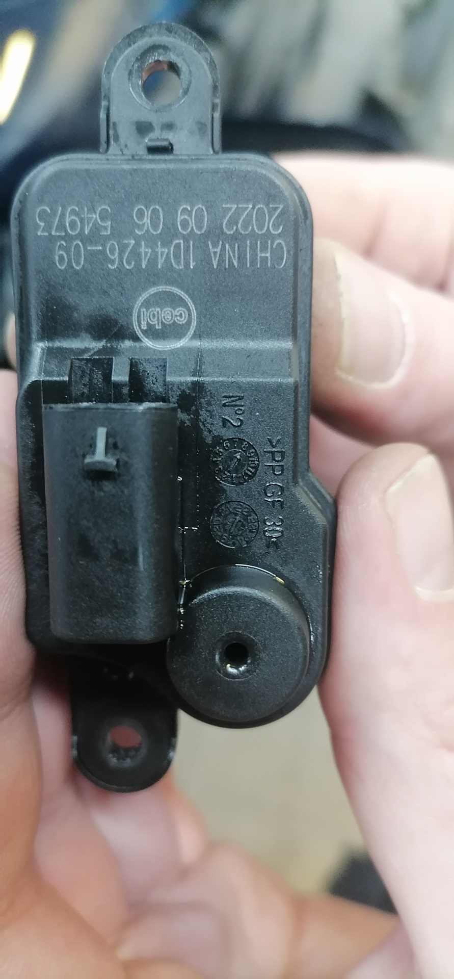

Сам привод не разборный а отверстие в нем как мне сказали для продувки исмазки.
Думаю купить если что не проблема и не дорого.

Позавчера помыл машину на улице около -12. Второй день люк открывается без проблем.
Не встречал такую проблему на кульках и тугах. Мне кажется на вей проблема в расположении. Возможно туда попадает вода.
Я так понимаю теперь что это просто брак привода. 2 дня ниже -20 полет нормальный. И по ощущениям щелчок у механизма и ход при закрытом лючке более выражен. И не ччего в нутри не хрустит.
Вчера и сегодня пока работает нормально. Я тоже склоняюсь к тому что был брак.
