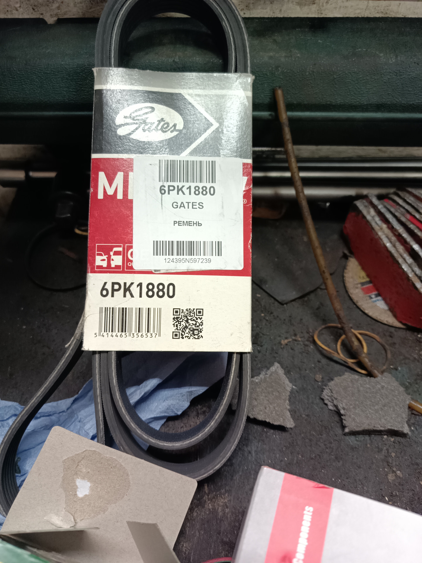

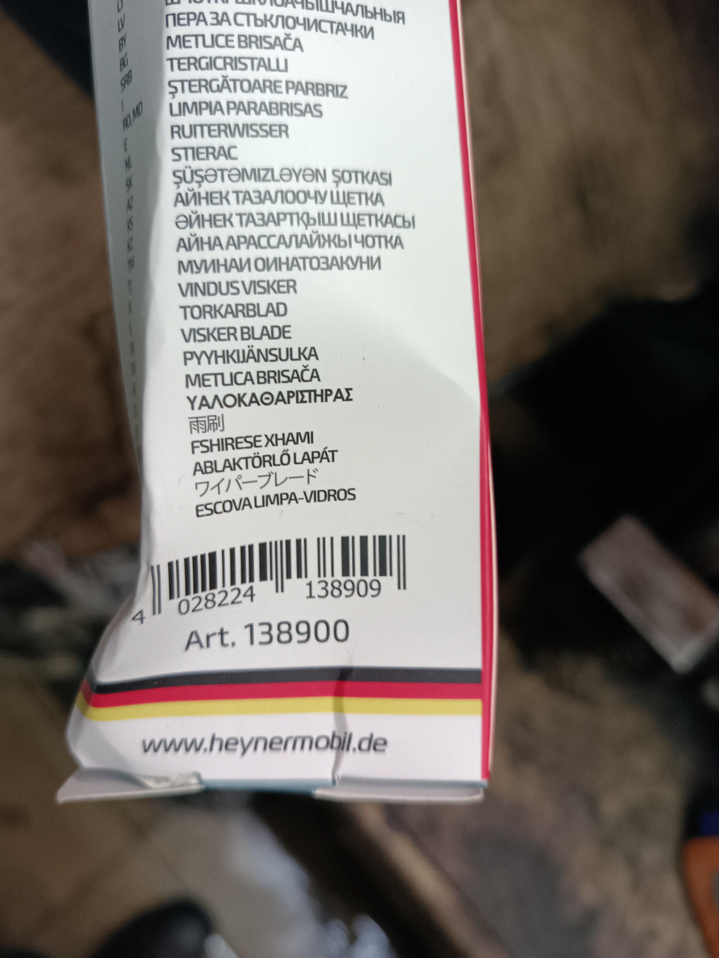

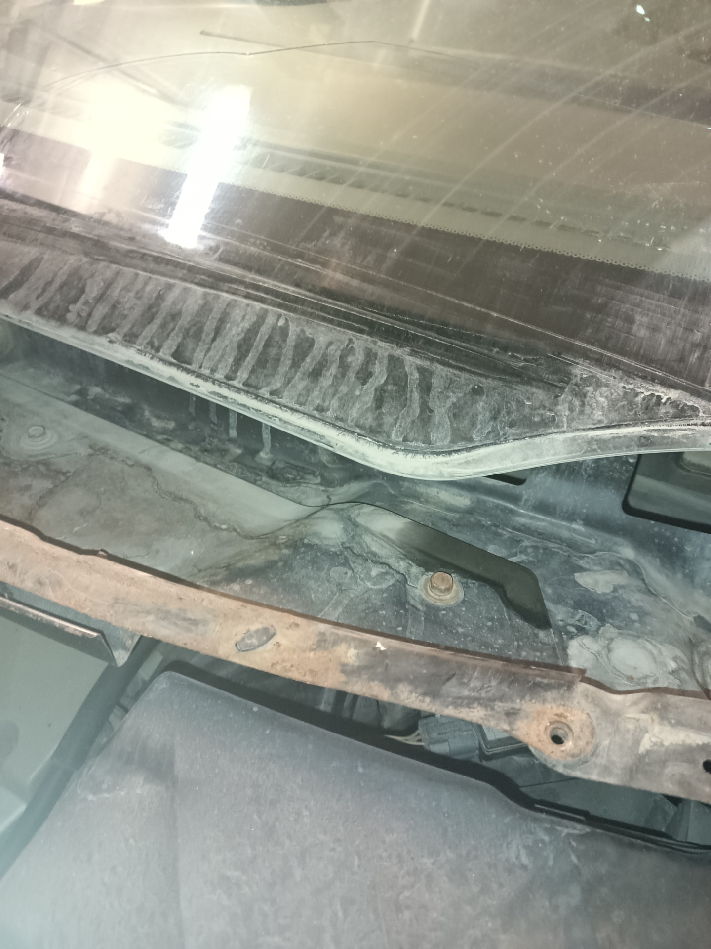

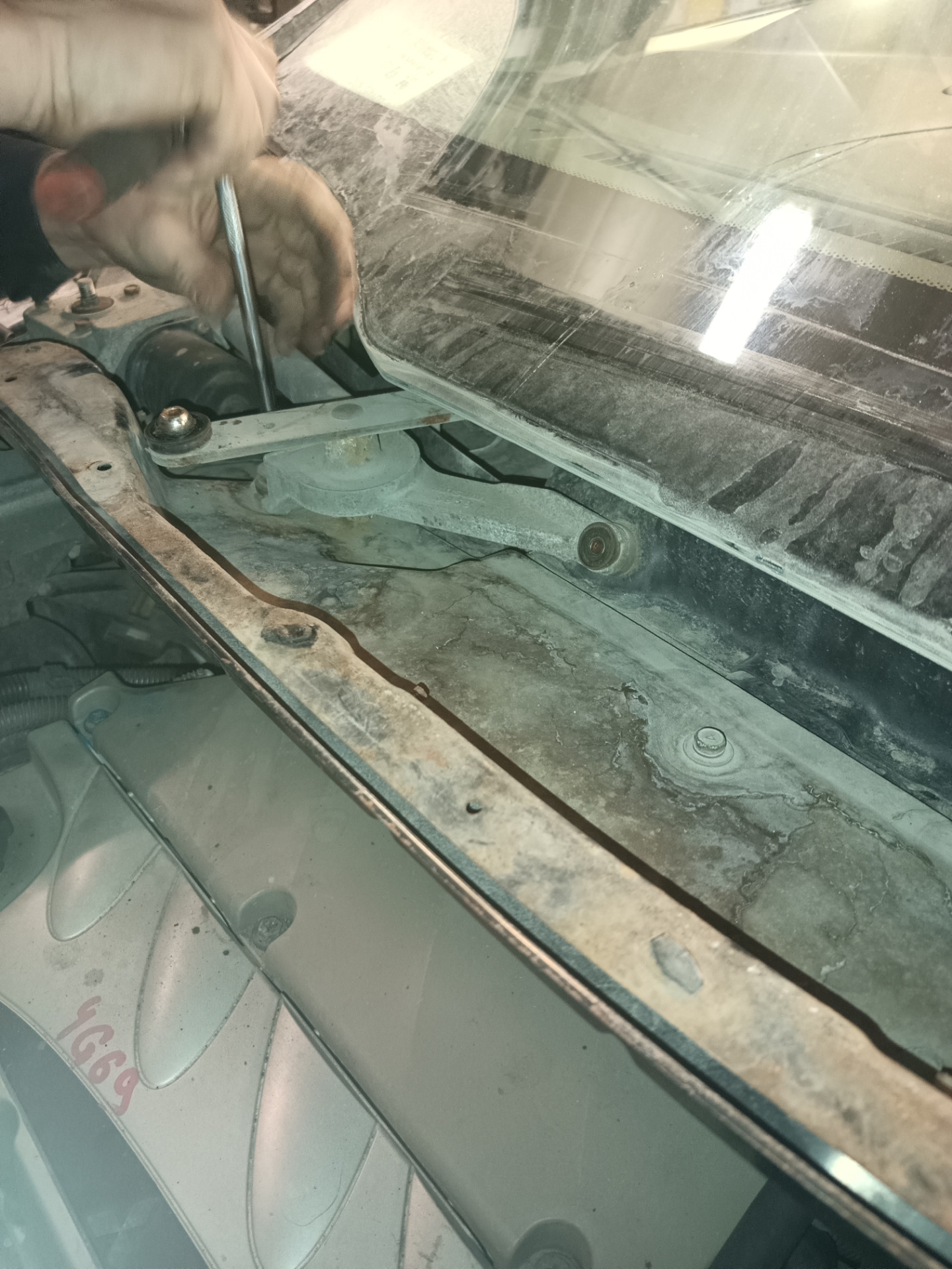

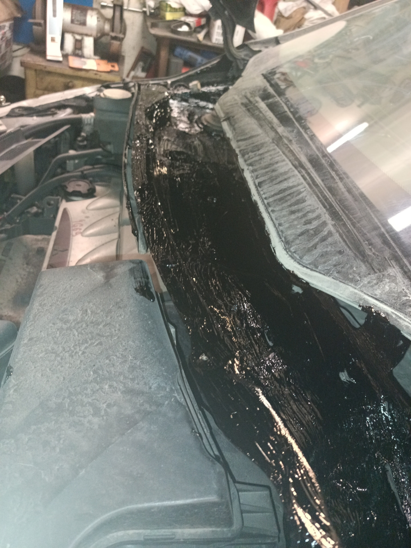

Привет всем ! Давно была куплена трапеция дворников и поводки, так как родные дворники имели люфт и левый дворник постоянно колотил по молдингу лобового стекла при работе

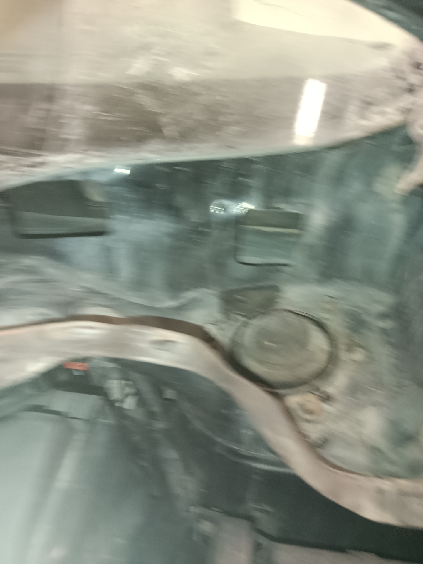

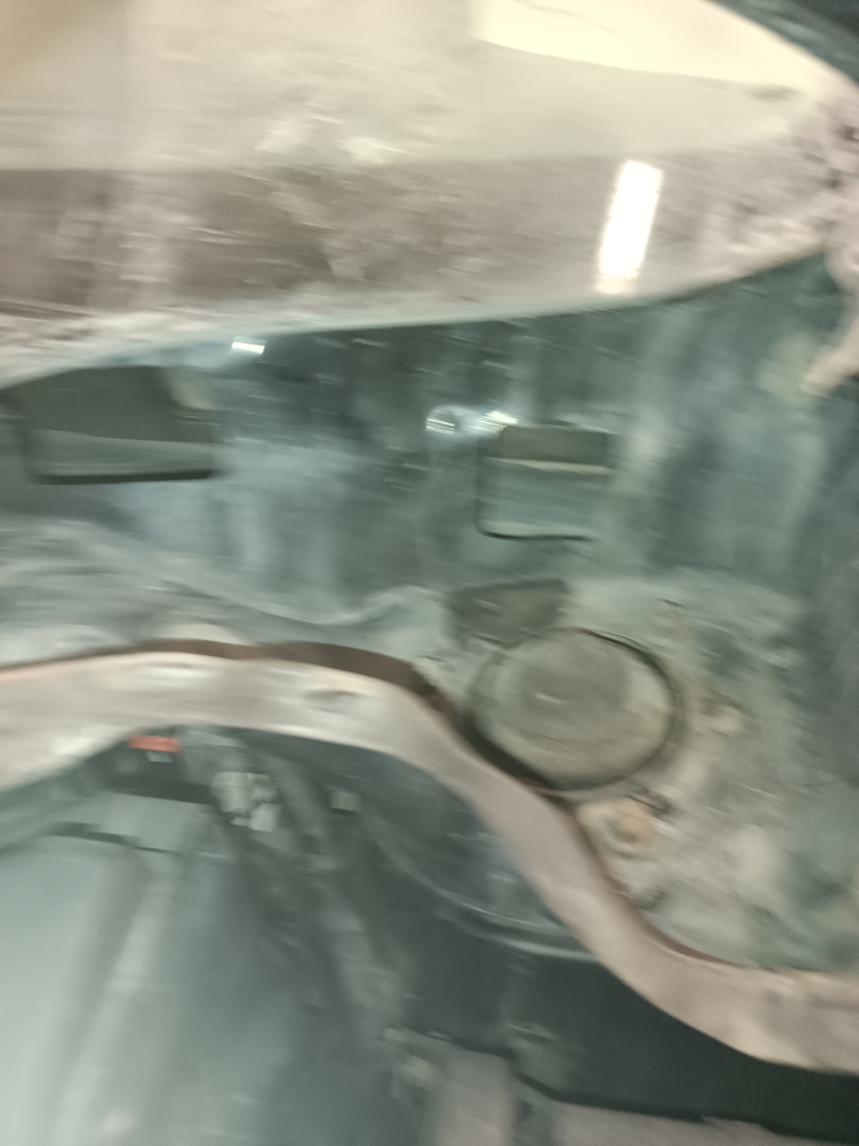

При разборе обнаружил сильный люфт пальцев,

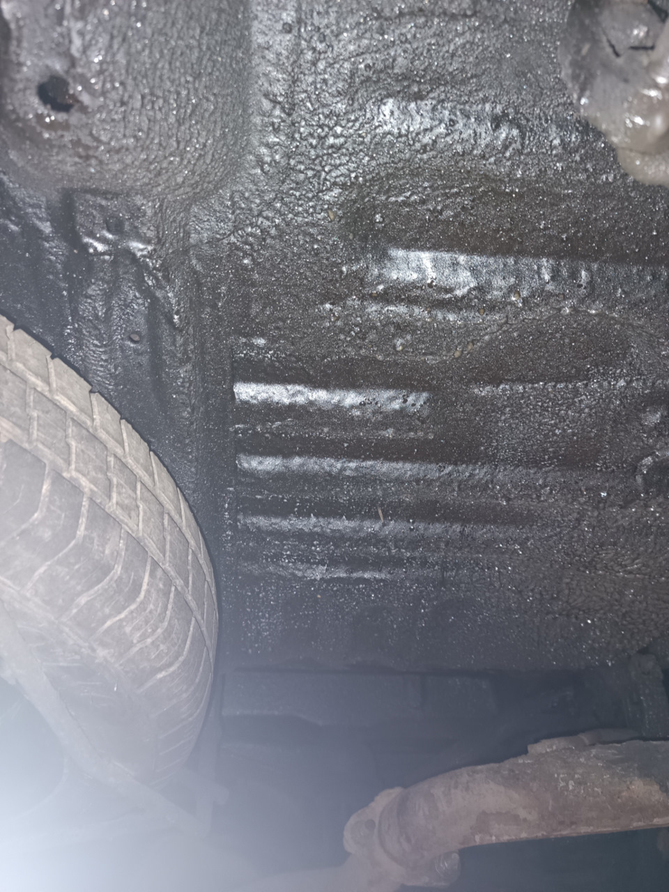

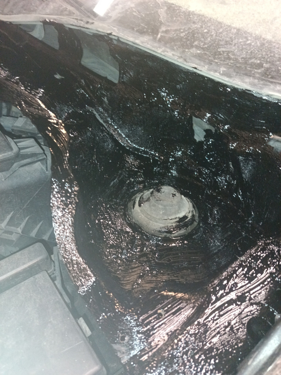

Заменил трапецию и проантикорил пространство под жабо .
Теперь люфтоф нет совсем, дворники работают бесшумно

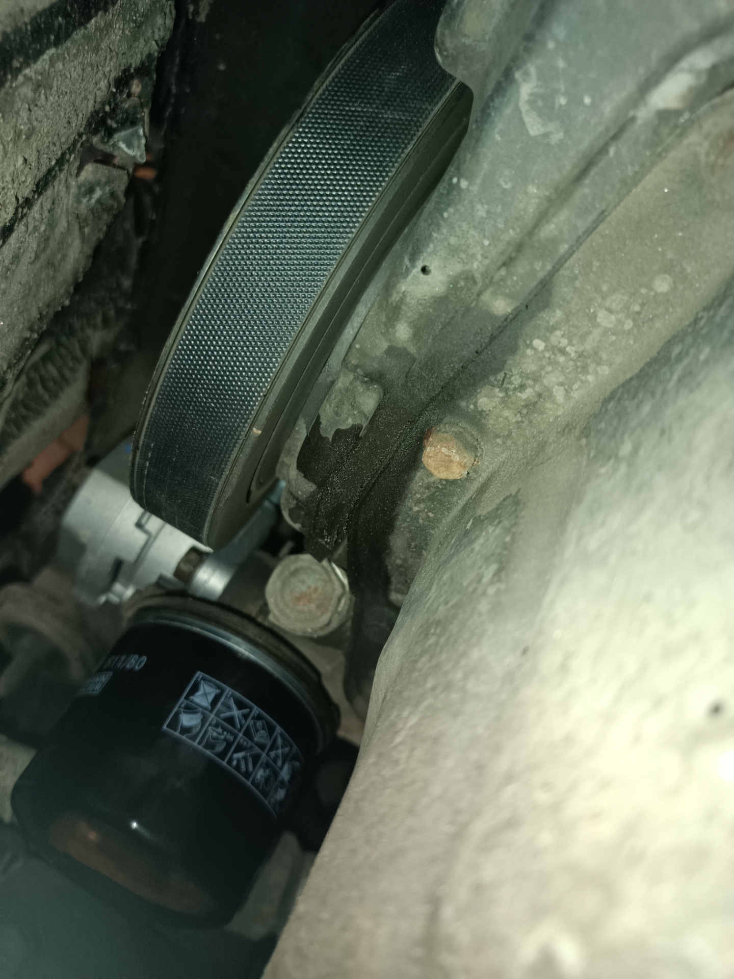

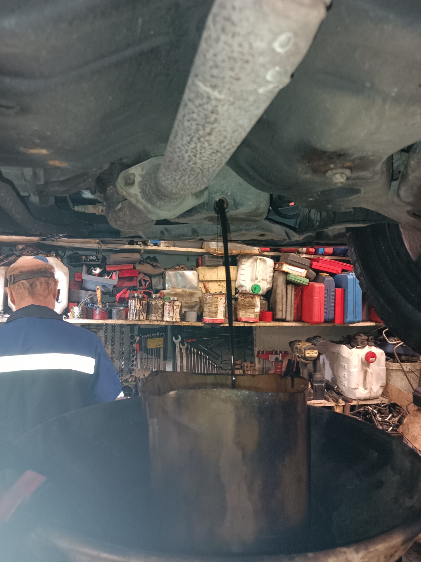

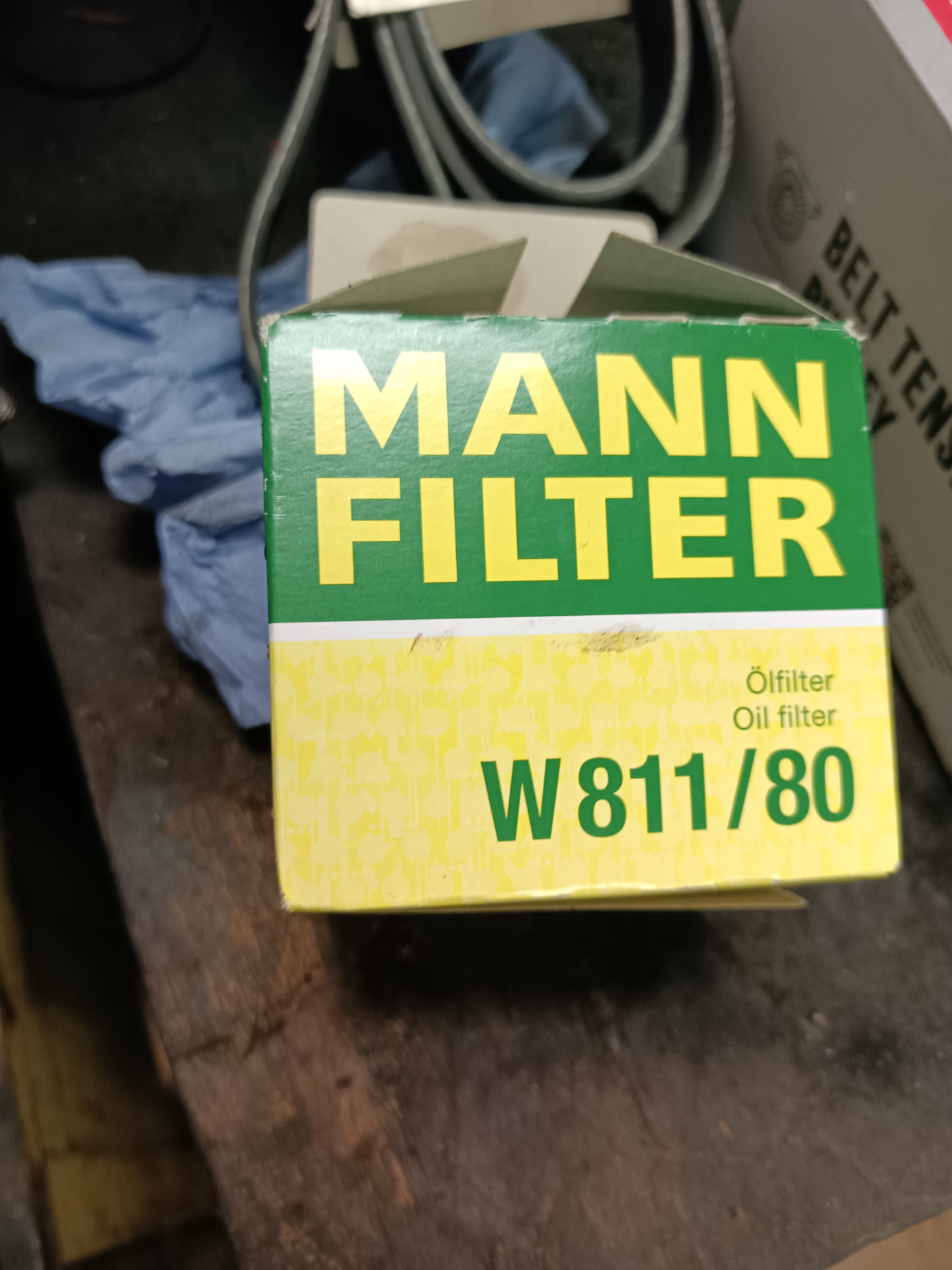

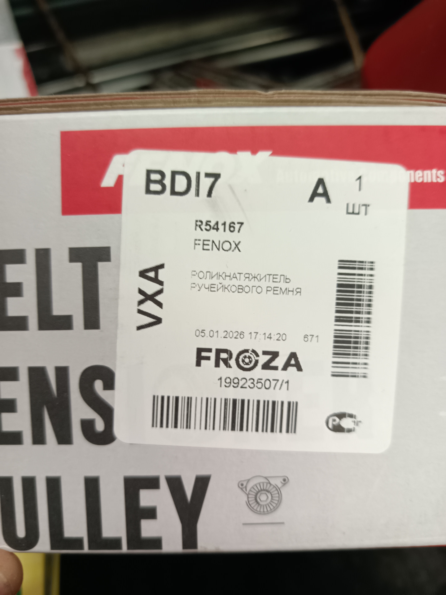

Так же убрал проблему свиста из под капота по утрам . Заменил ремень и натяжитель Ну и замена масла каждые 7500 км
Запчасти на фото: 6PK1880
Запчасти на фото: R54167
Запчасти на фото: WB1180

не забудь теперь хотя бы раз в год под жабо промывать все
Да буду посматривать
