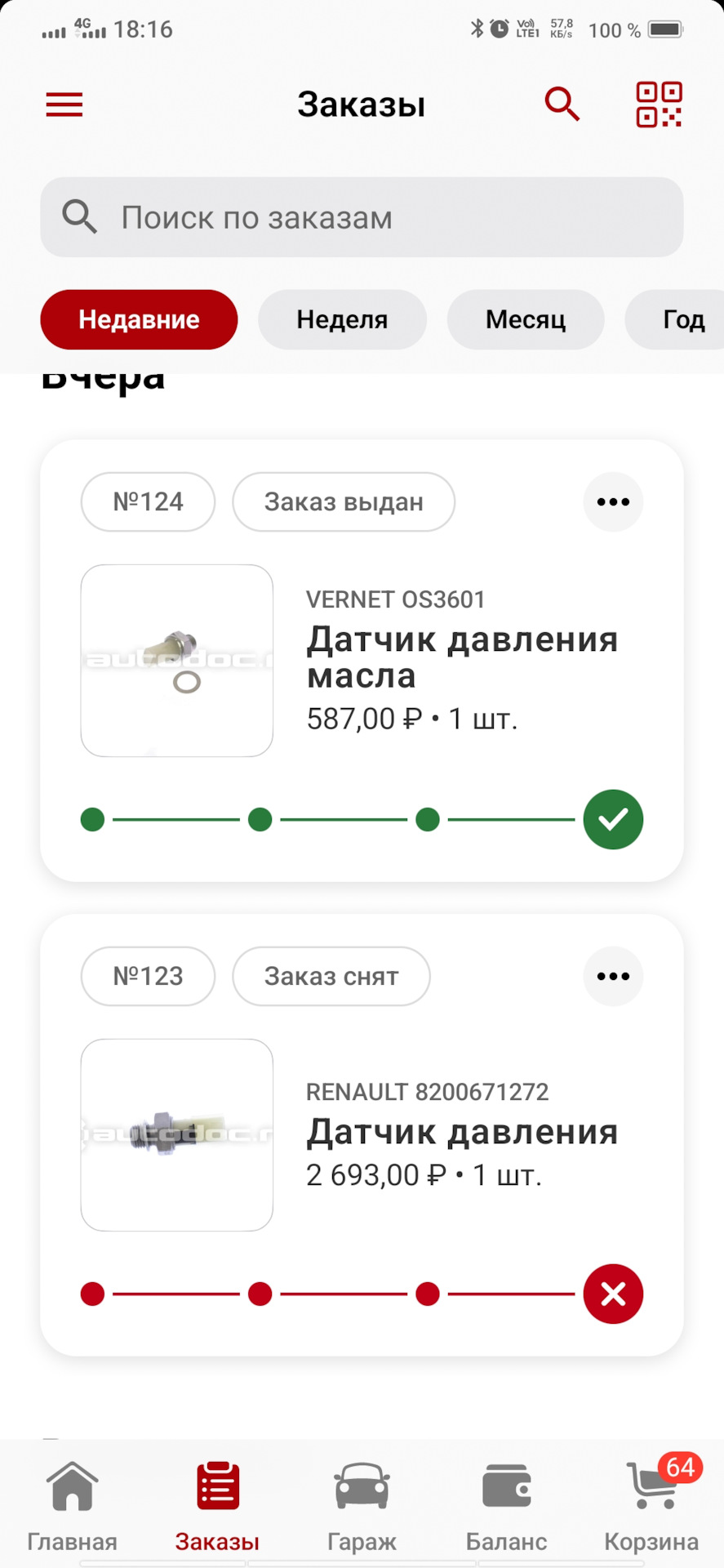

Останавливаюсь, читаю PyClip'ом ошибки: df009, обрыв цепи датчика давления масла.
Почитал Драйв2 и обнаружил что есть довольно распространенная проблема с этим датчиком.
В итоге заказал датчик (vernet os3601) и на следующий день отдал машину в сервис с просьбой поменять датчик и масляный фильтр (в прошлом посте писал, что менял масло, а фильтр выкрутить не удалось). Выдал сервисменам фильтр и датчик.
