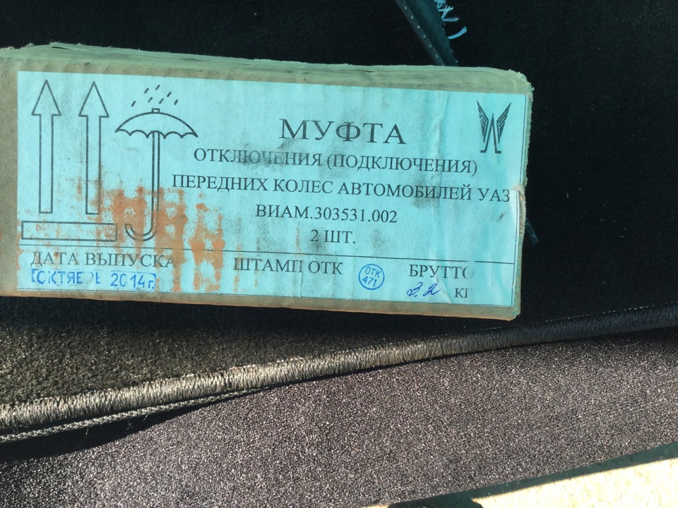

хабы эти "РУСЬ" называются. Но на всякий случай родные заглушки вместе с болтами лучше положить прям в коробочку из под хабов, а эту коробочку положить под сидение ))))) если хабы откажут заменить на родные и в путь!
Так и сделал ))) багажник позволяет ))))

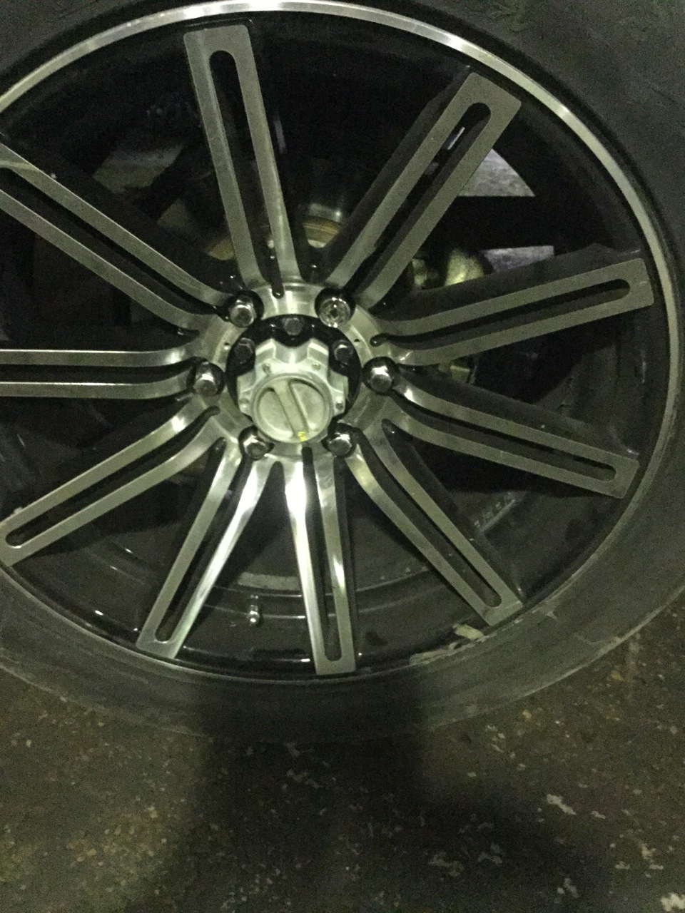

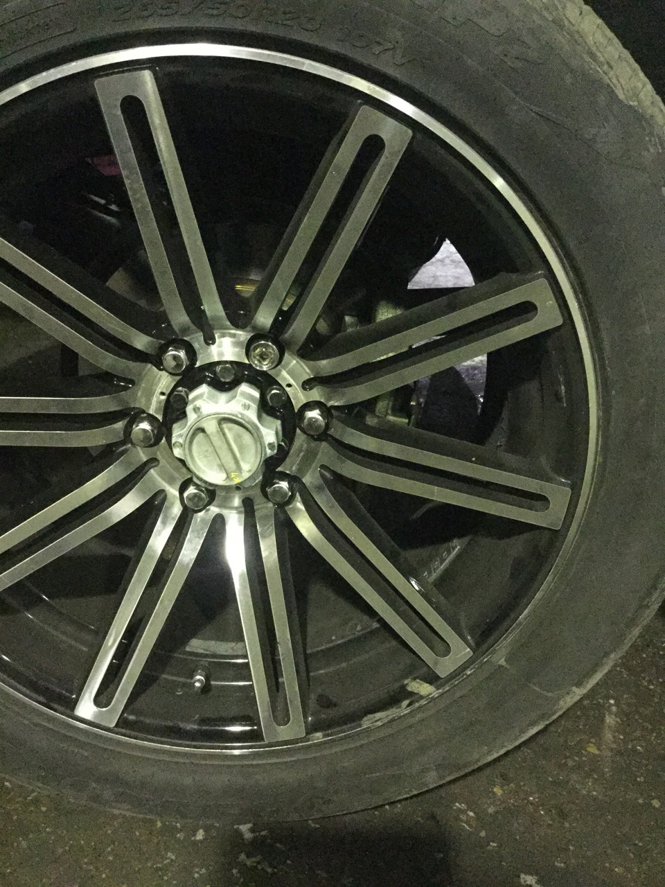

Хреновины при поворачивание которых при движении по трассе не вращается кардан и мост ))) как то так, могут дополнить )))
Что это такое?
Хабы )))
Всё ещё непонятно. А языком механики?
Какое-то принудительное отключение оси, я так понимаю?
Скорее принудительное включение ))) так нужно было изначально )
Жаль на фото не видно как выглядит
Что именно ?
вся эта конструкция
Да там и смотреть то нечего))

Фирма хабов?
Какие-то Российские ))))
вот и я хотел спросить что за производитель… и почем такие?
Я выложил новые фотку там производитель написан, в этом посту
