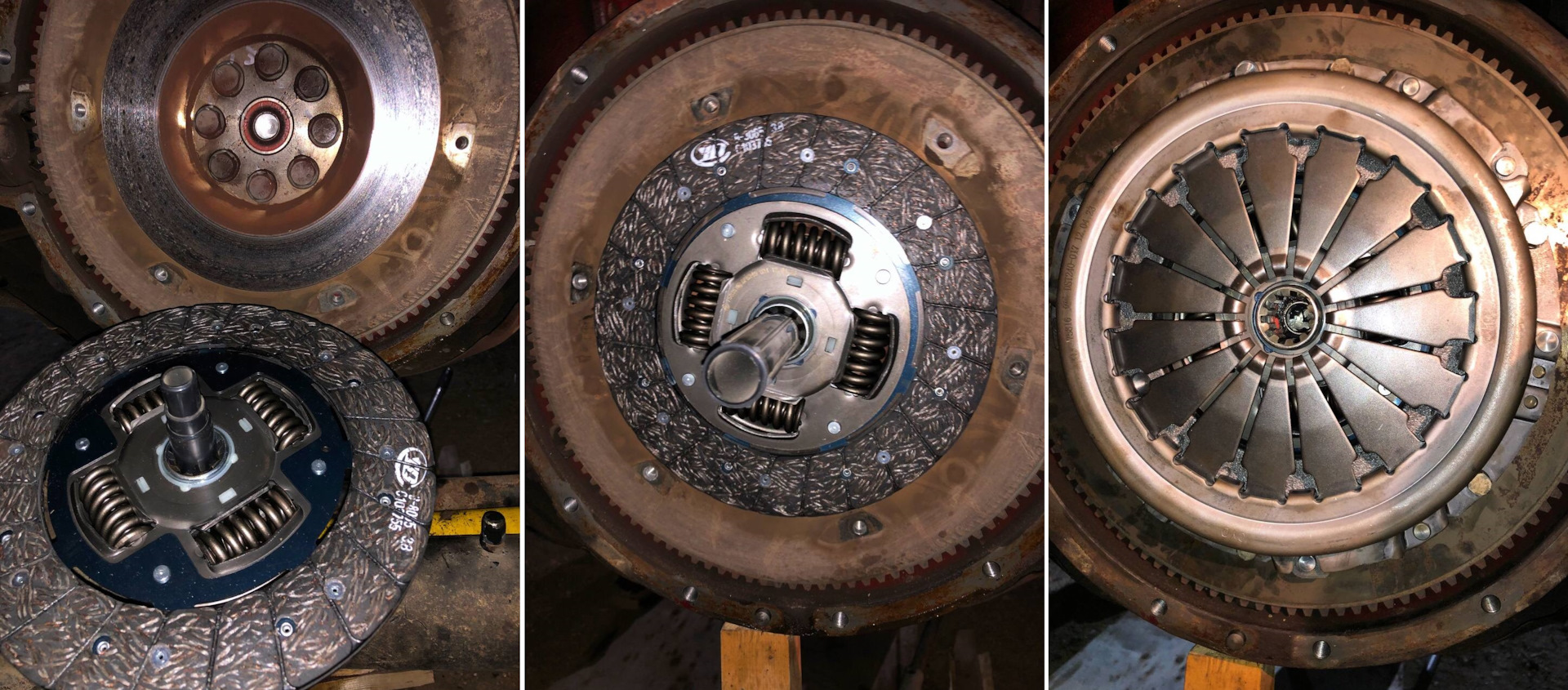

Решил заменить сцепление. Посмотрев ценники на оригинал, учитывая, что хотелось коробку от спринтера, решил взять RusDisk для Cummins (около 12 т.р с корзиной и выжимным). Вроде ходят, стоит подъемно.
Вечерело, принялся за работу. Ну дело на пару часов, максимум (первый опыт). Раз дело быстрое, даже не загонял в гараж, чтоб с любой стороны был доступ под машину.
Отсоединяя коробку от колокола (чтоб полегче было), столкнулся с четырьмя шпильками и гайками на 18 (колокол-коробка). Разумеется, такого ключа в наборе не оказалось. Причем головкой туда не подлезешь, накидным тоже. Пока ездил по магазинам, искал ключ, прошло часа 3. Открутил, раздумывая почему использовали гайку именно на 18? Именно под обычный гаечный ключ? Ну ладно.
Кто-то говорит протачивать маховик, кто так прям ставил, но опять мысли о спринтеркоробке подтолкнули поставить новое сцепление без проточки маховика, как есть. Возможно это не правильно, не знаю.
Думаю, ничего нового в замене сцепления на фото не покажу, но несколько фотографий нашёл, пусть будут:
Сцепление заменено, можно ездить дальше)

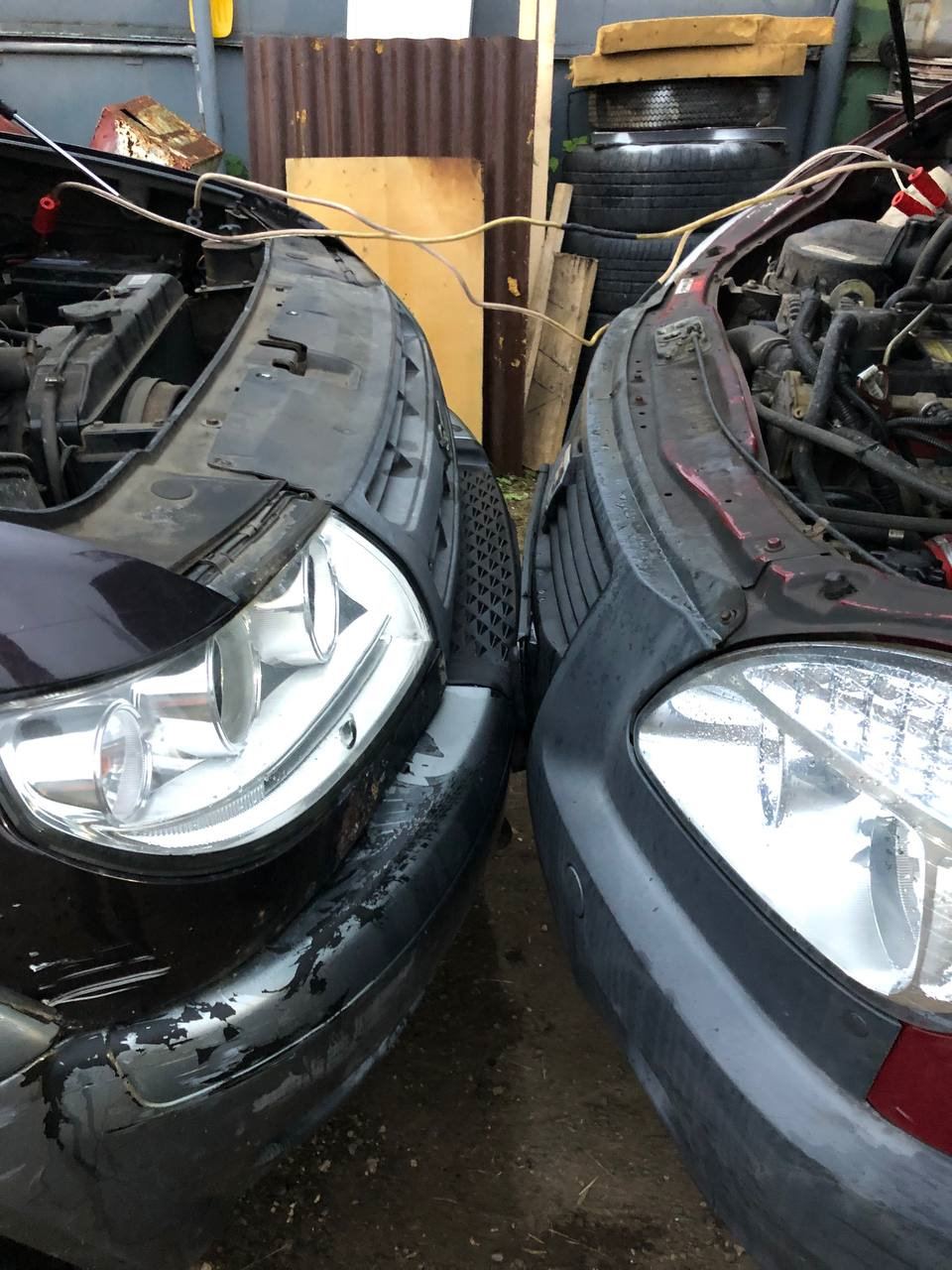

Закончил уже когда светало, собрался ехать домой, а стартер предательски щелкает и не спешит стартовать двигатель. Старый аккумулятор и переноска с лампой накаливания подключенная к моему аккуму за несколько часов сделали свое дело. Благо сосед по гаражам был на смене сторожем и своим Патриотом "прикурил" меня)

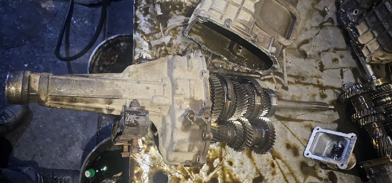

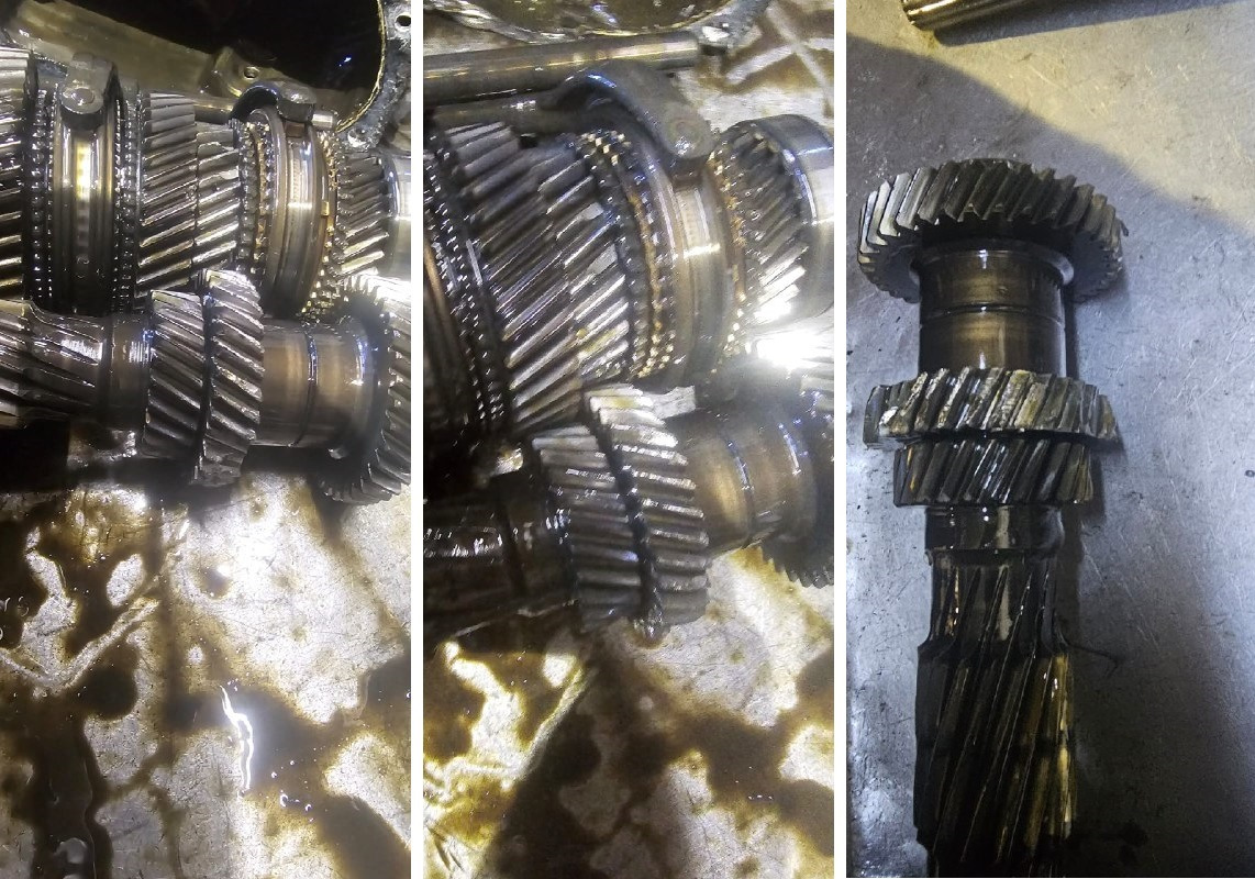

Утро. Решил снимать коробку. После снятия слил с нее масло, как и ожидалось в масле были найдены осколки шестерен. Далее искал место, где нормально починят 2-х составную коробку Газель Cummins. Нашёл кто возьмется, коробку отвезли на ремонт. Попросил мастера перед тем, как что-либо менять, сфоткать масштаб повреждений. Там все шестерни в труху или только одна?
Через пару дней мастер пишет, что всё готово и присылает несколько фото, сделанных при вскрытии:
В общем всё, что нужно было поменяно, корпус к счастью не треснул, коробка вновь исправна, везём её в гараж. Скажу честно, у меня были мысли самому перебрать коробку. Заказать детали, разобрать её на холоде в гараже, во время разборки будут какие-то подводные камни, детали могут прийти с браком или понадобиться какой-нибудь хитрый съемник, которого у меня нет. И всё это в свой выходной. Да и мысленно я уже ставлю на машину коробку от спринтера). В общем, этот тот случай, когда решил обратиться к опытному человеку и машина была поставлена на ход быстро) Ремонт встал в 20-25 т.р.

Маховик точили? Он сильно подпален!
Нет, планировал взять у вас комплект коробки, а там свой маховик
Как написано на ценниках в пятерочке НАДО БРАТЬ. Дело даже не в этом . Маховик подгорел из за дурацких п/ч кпп Газ. Но это не отменяет законы физики и техобслуживание. Проточка маховика, обкатка сцепления в том числе и на кпп мерседес.
