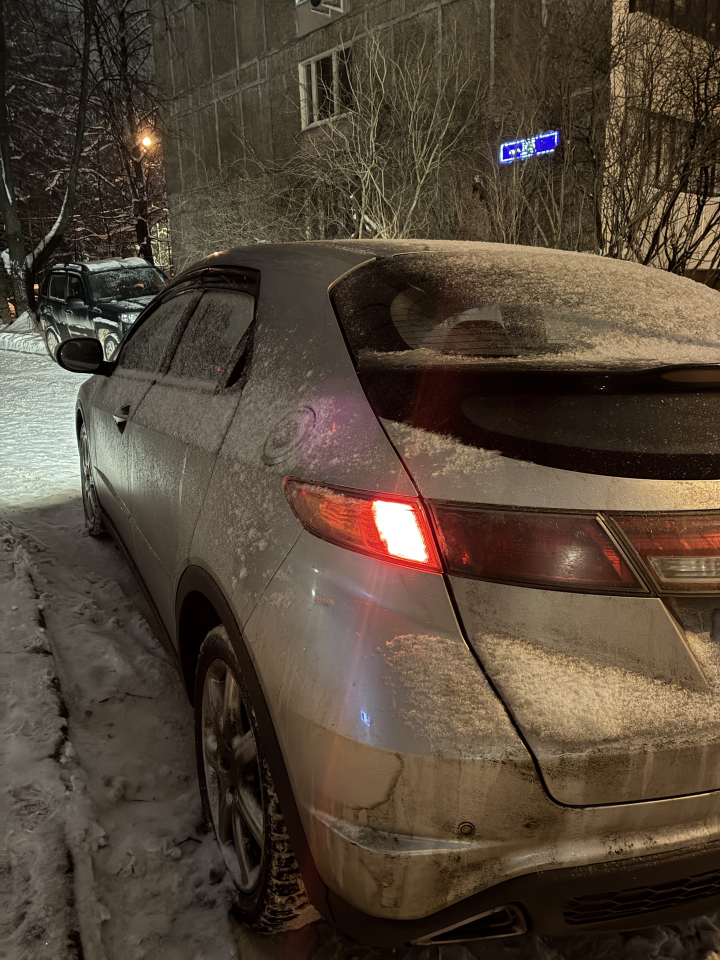

Вообщем пришло время менять масло, 6800 откатал. Приехал на сто по замене масла, известная сеть. Слили масло, говорят очень черное и как мазут, типа смените масло. И типа можно промыть движок сервисным маслом. Подумал чет, почему бы и нет. Залили, 10 мин на холостых, слили, черное. Поставили новый фильтр, залили мое масло и все, я уехал.
По дороге домой было все впорядке. Вечером решил прокатиться, прогрел хорошо перед поездкой. И во время езды по мере увеличения оборотов какой-то странный звук начал доноситься спереди. Выключил передачу, звук такой же. Скорость ниже, звук тише и вообще не слышно. Масленка не загоралась. До промывки впервые за 280к такого звука не было.
Я уже после промывки, дома, почитал и понял что натворил. Нервяк дикий начался. Не знаю к чему все это приведет. Надеюсь может просто чтото налипло или еще чтото но не движок.
Что думаете по этому поводу?

Нашел источник звука. Вообщем съездил на мойку, на боковых арках передних колес был лед внутри, они были отогнуты, + на крыше над лобовым стеклом с промежутком от него была наледь (ее не было до похода на сто, на котором я был около 25 мин, за которые снег на крыше стаял, и образовал в последующем эту корку). Скорее всего больше верхний лед давал звук при скорости. Либо немного еще арки. Я еще буду смотреть конечно, но звука больше нет этого постороннего. Остается открытый вопрос, сколько должно быть в расширительном бачке антифриза, и нормально ли что если на горячую открыть крышку радиатора, оттуда выливаться немного начинает, но на оборотах и в начале когда открываю немножко. В расширительном не убавляется ни прибавляется во время работы, как будто не работает. Крышка возможно слабо уже держит, потому что она слишком легко закручивается. Заказал новую попробовать.

Вообщем во время езды на работу сегодня, звук тот же. Открыл капот, а вокруг крышки радиатора сверху пар идет. А я до этого днем доливал в расширительный бачок по максимум антифриза. Открыв крышку радиатора оттуда вылилась часть. Скорее всего звук сильного пара был слышен во время езды, но это еще проверить надо. Откачал шприцом немного жижи из радиатора, 100мл примерно. Позже поеду прокачусь на холодную, пока большой контур не включился, послушаю звук.
