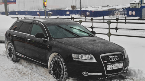

Мой коллега, впечатлённый моим автомобилем, приобрёл точно такую же машину, но уже по более низкой цене и в самой простой комплектации. У него мотор ASB, АКПП и полный привод (quattro). Салон тканевый, простой климат-контроль MMI монохром, обычный руль. 650 000 рублей.
АКПП, подвеска и мотор(ASB) в порядке. Даже развал сухой. Однако с кузовом у машины большие проблемы: правого порога почти нет, левого осталось чуть больше, двери под молдингами и около них насквозь, крышка багажника тоже в плохом состоянии.
Такие реалии рынка в Москве в начале 2026 года. Первая цена была за A6C6 Авант с 3.0 TDI quattro, хозяин торговаться отказался наотрез)
Из позитивного в копилку статистики: пробег у него почти 500 000 километров, мотор родной, цепи не гремят при запуске даже в минус 10, даже после длительного простоя. Понятно, что цепи могли поменять, но машина от единственного владельца, привезённая им в 2010 году в Россию, и он ничего не делал с двигателем. Только заглушили ему ЕГР. Вихревые заслонки на месте, тяги и привода работают.
