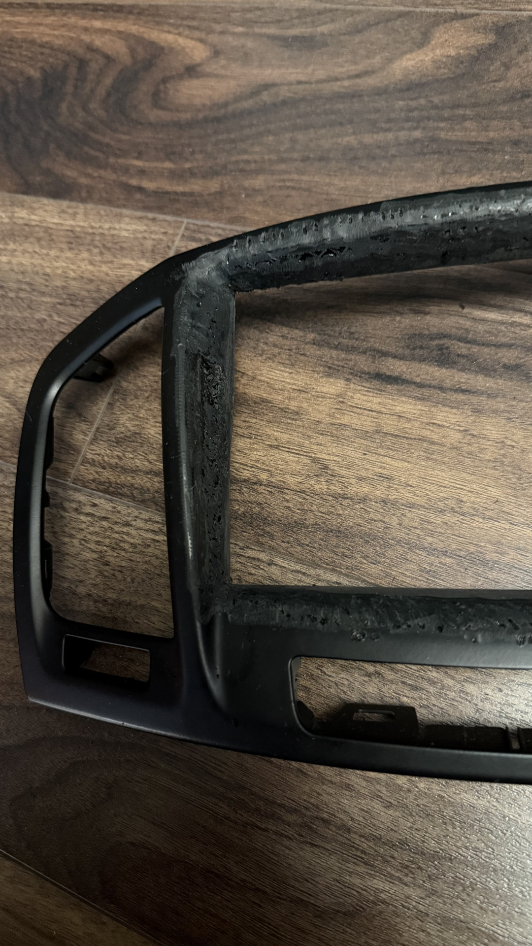

Заказываю оригинальную рамку 7 дюймов, отрезам лишнее и смотрим что имеем, к сожалению фоток не сохранилось, умещаемся!

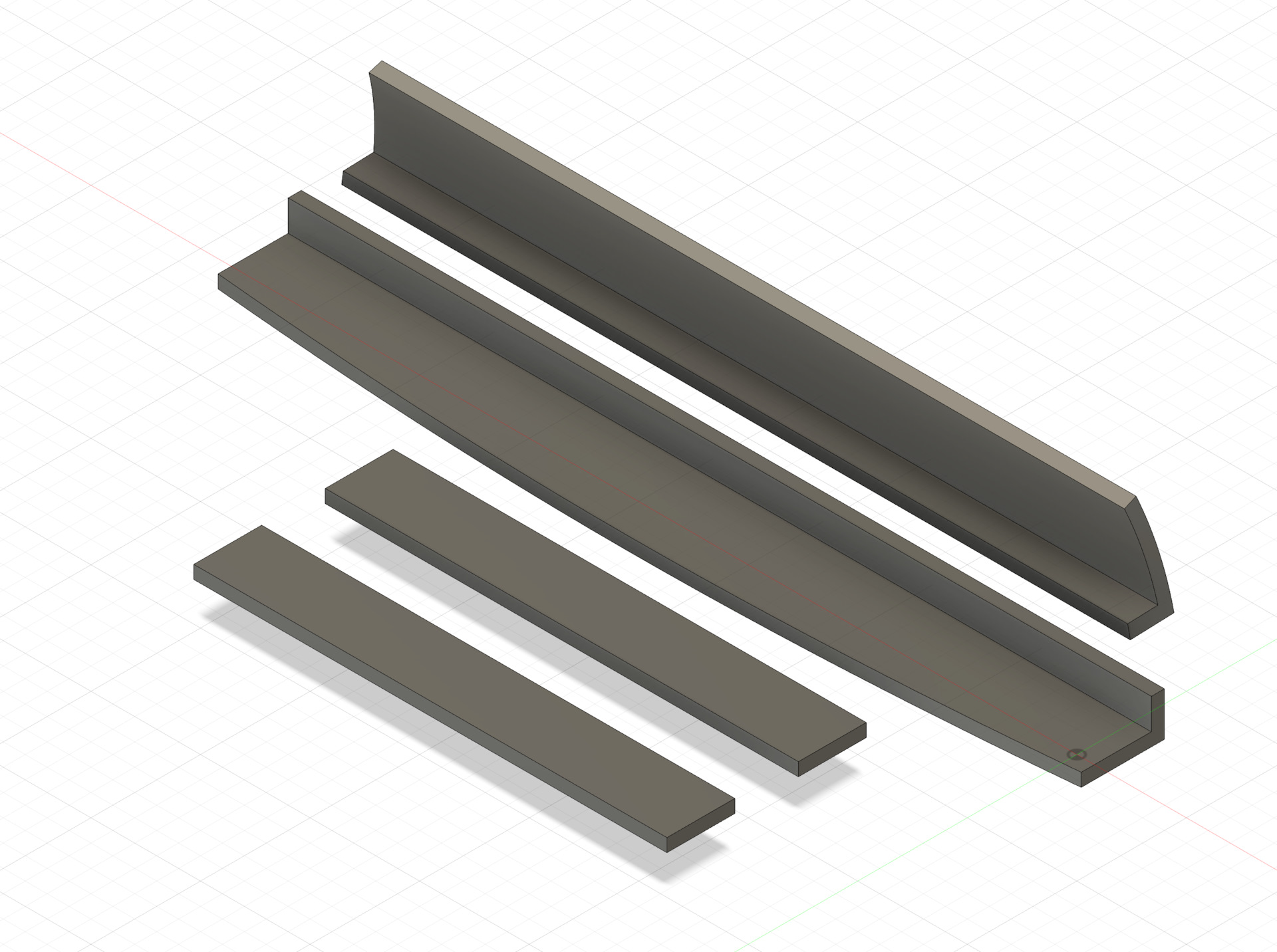

Дальше моделируем и печатаем на 3д принтере из ABS пластика недостающие делали:

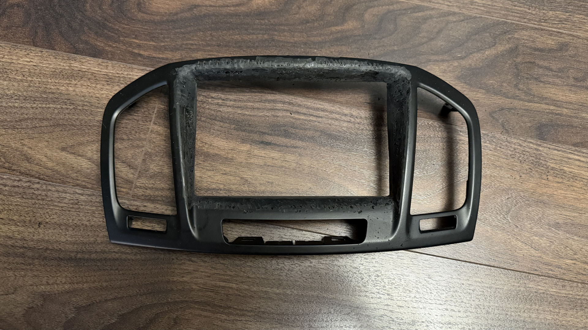

Потом берем паяльник и впаиваем их на свое место, и получаем вот такую рамку.

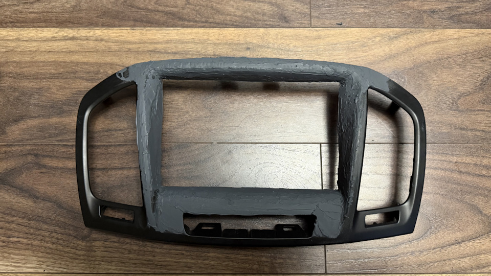

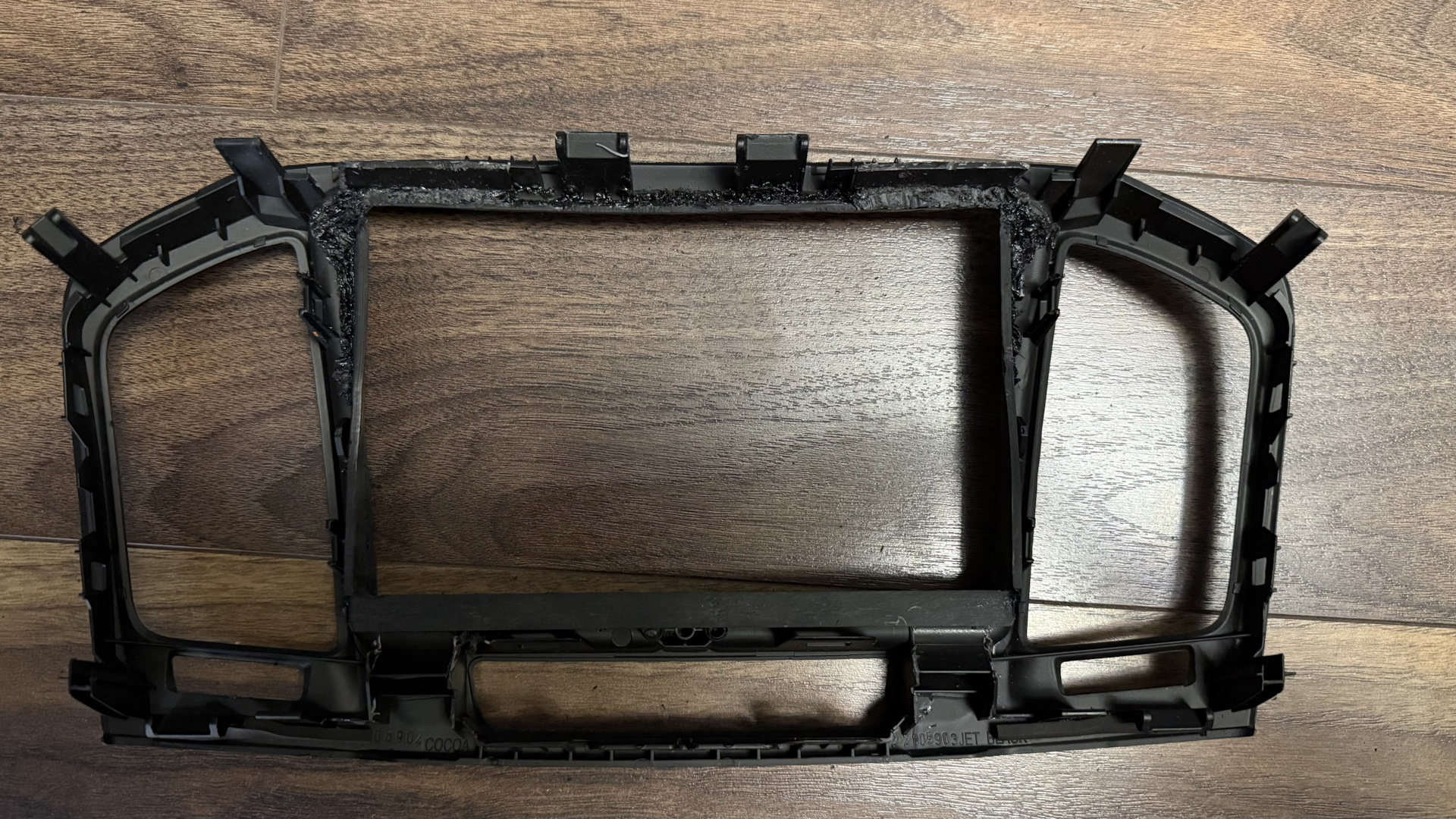

Ровнял пластик как можно лучше, чтобы избежать в дальнейшем толстого слоя шпаклевки:

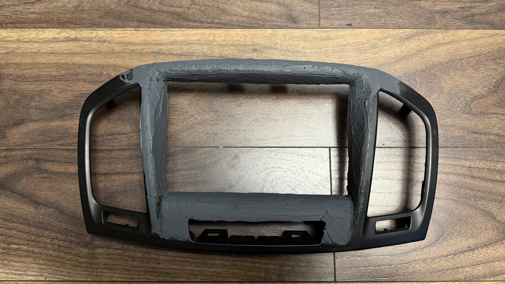

Дальше шпаклюем:

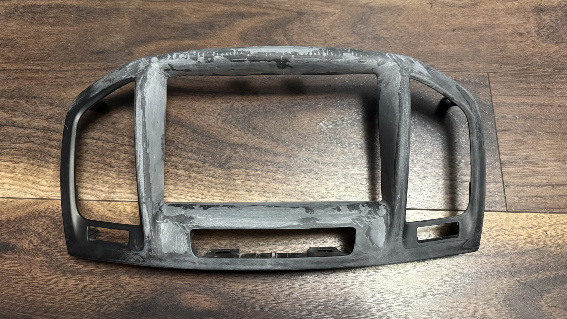

И в итоге шкурим, до состояние — сгодится:
На самом деле процессы шпаклюем-шкурим, повторял раза 4-5, пока мне не понравился конечный результат.

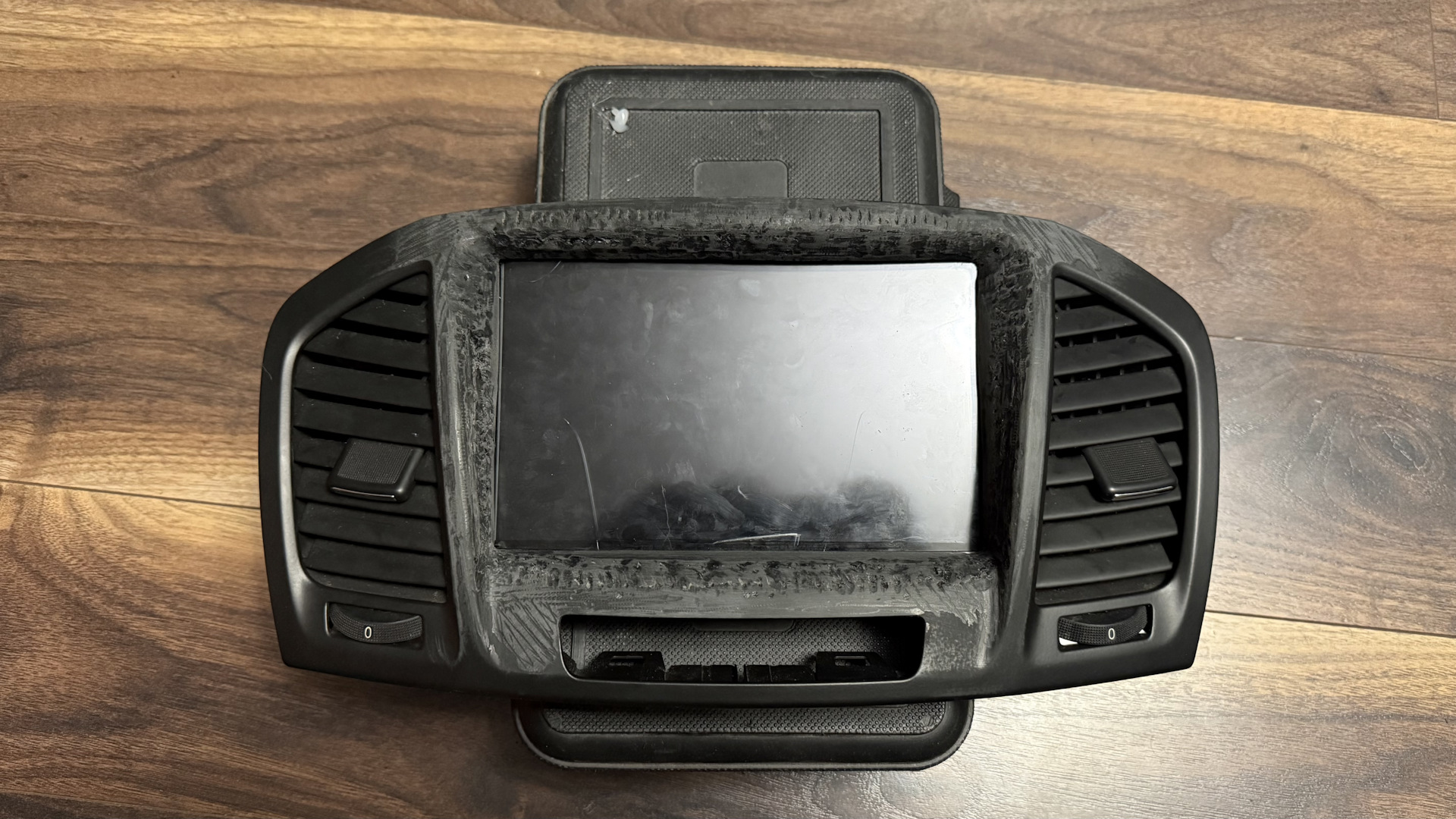

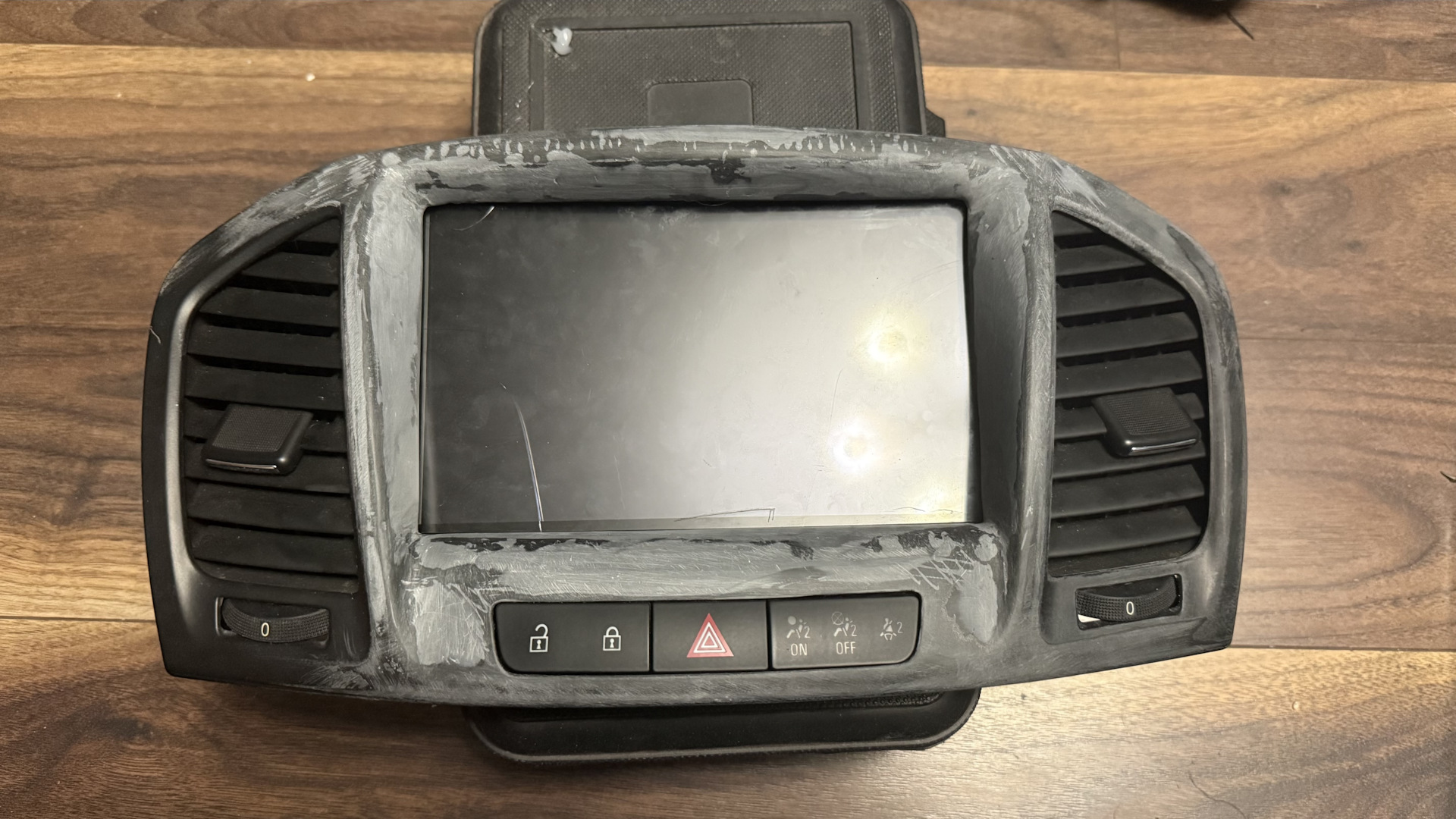

Итог
Имеем вполне приличную рамку для Inisgnia A Доресталинг под 8 дюймов! Я сохранил родные кнопки ЦЗ, сохранил родные воздуховоды, и в целом оригинальную эргономику панели.
Тут украду цитату "Второй такой не будет! А значит я буду единственным владельцем такого эксклюзива))"
