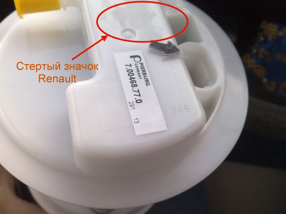

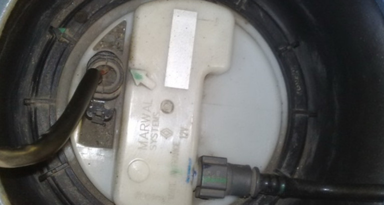

Вы говорите в оригинале стоит Pierburg. А на вашем родном написано MARWAL. Как так?
На Пиербурге с завода затерта эта надпись вместе с ромбиком Рено. Смотрите внимательно мое фото… Pierburg Gruppe MARWAL — одна группа компаний docviewer.yandex.ru/?name…f119ce1b2da999474&keyno=0
ромбика рено на заводском насрсе не о бнаружено. Марвел…
Да есть ромбик — смотрите внимательней, под налписью Marwal systems…
может проглядел, без очков снимал…надписи такие .
