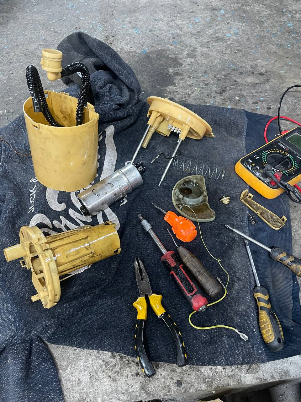

В общем выехал с магазина и втыкаю 2ю передачу и все заглох, не понял, заводить, мотор крутиться и все…
вызванил кенту, приехали все=)
Спасибо что есть такие, начали крутить смотреть, в итоге не понятно, но при повороте ключа, обычно слышно как гудит насос, тут мЭртво…
Я сразу понял что бензанасос, потому что летом на гарячую долго крутит мотор довольно таки.

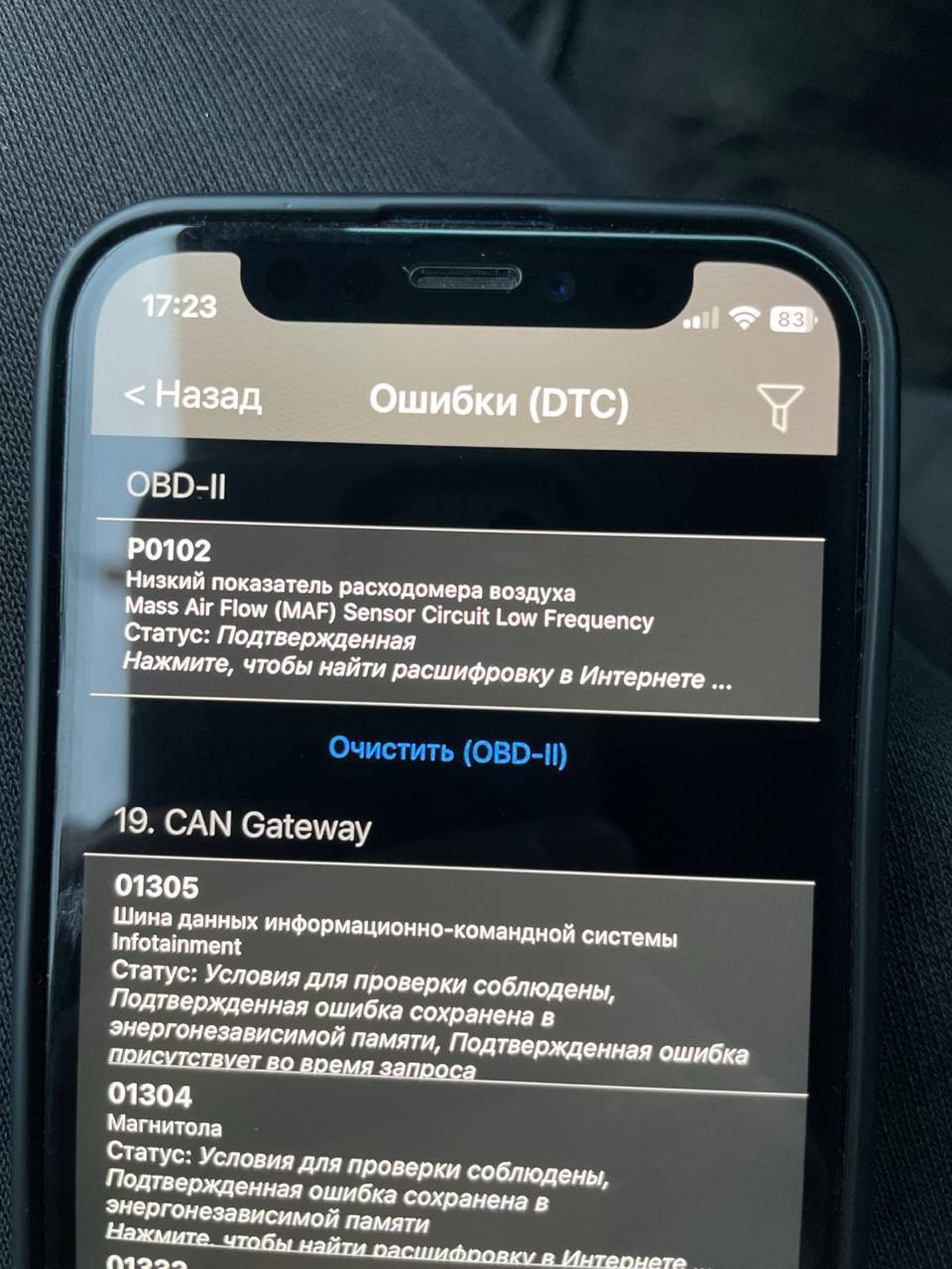

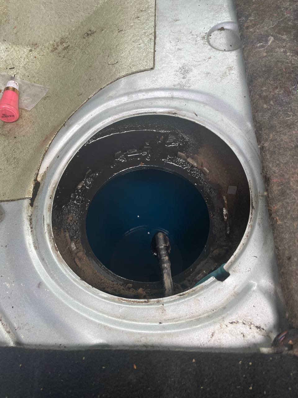

на галстук и на гараж, достал бензонасос поменял на новый, специально не брал дорогой бо был не особо уверен что он) поменял все сразу заработало и вылезла ошибка) б*яяя я так это люблю=)
катался так, но расход в норме, тяга есть, не тупит едет, наверное просто глюк)
в итоге поехал уже на прошивку, договорился отшить дмрв, и сразу прошится на 1й стейдж, в итоге вечером думаю гляну преды) и тут на тебе 1й пред в салоне сгоревший)) меняю проезжаю 30-40 км ошибка ушла))) думаю ну бимба, звоню говорю пока отмена по весне прошьемся) хочу выхлоп переделать и тогда приеду) ребята адекватные поняли меня) по этому весной стейдж накатим)
