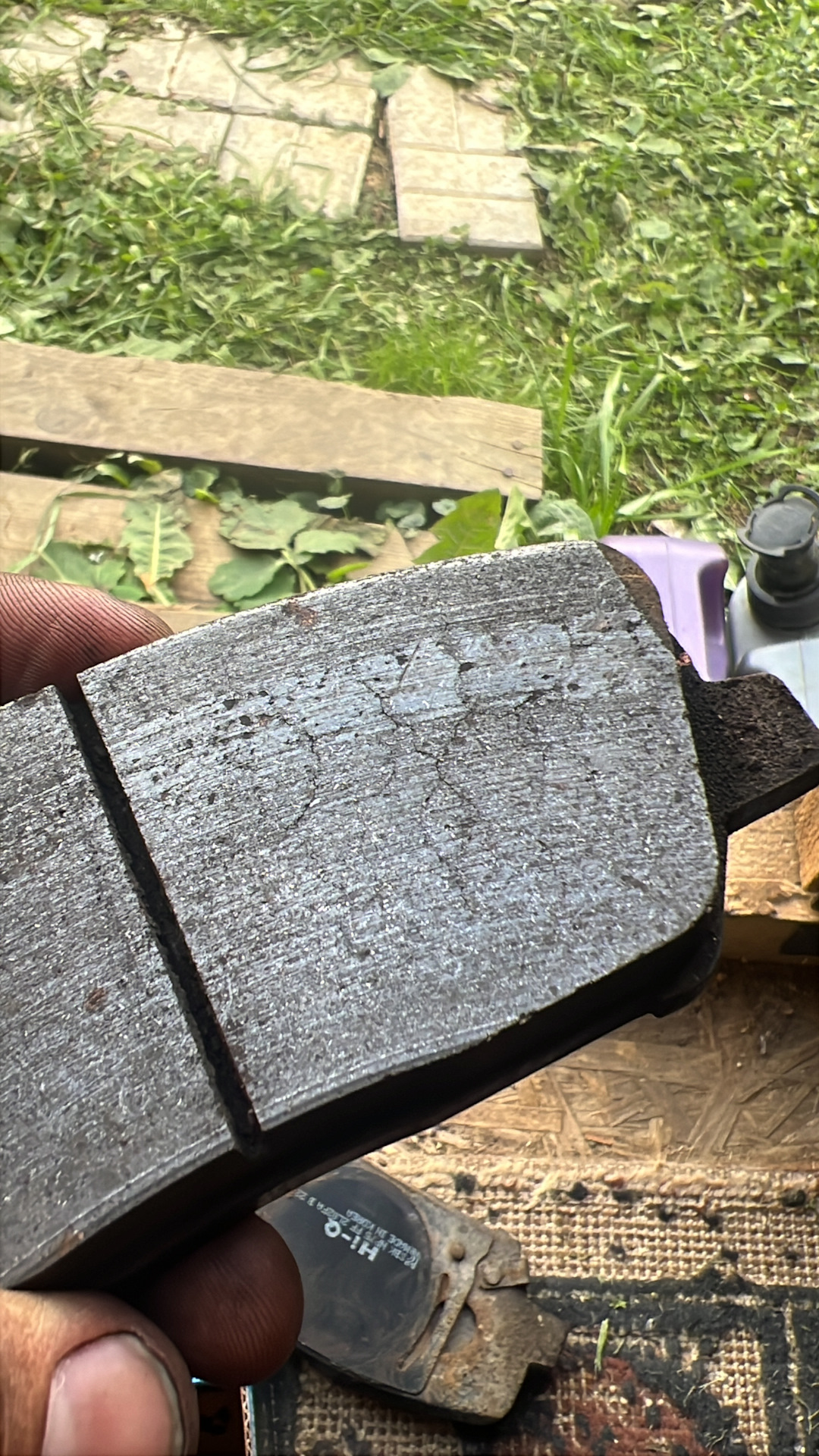

Вот hi-q, пробег меньше 15 т.км. Накладка вся в трещинах, с высоких скоростей тормоза и вовсе пропадают. Помойка а не колодки.
У меня за 10 лет вообще никаких нареканий к ним не было. Может подделка? Хотя не слышал, чтобы их подделывали. Скока стачивалось, подобных трещин не было
Опытные люди подтвердили, что оригинал. Сам впервые столкнулся с таким говённым качеством.

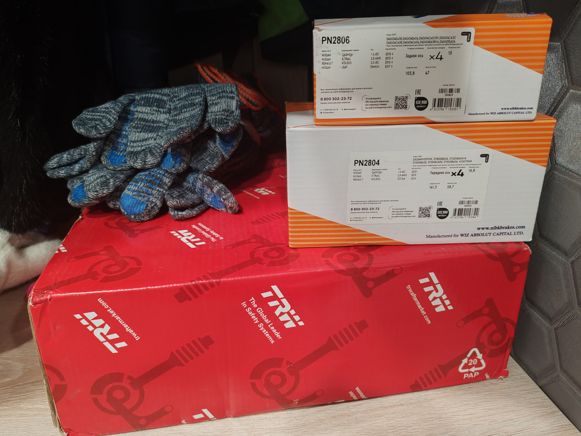

Колодки ставил SB Nagamochi BP22806. Порекомендовал сервис.

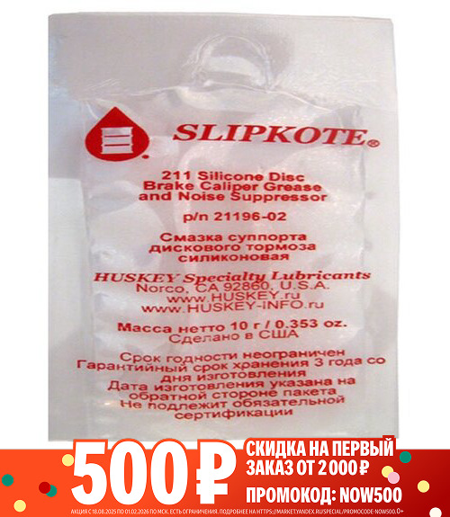

Не согласен. Там нет самой лучшей смазки в мире для направляек- husky
Моё мнение такое, это лучший пост. VehiDreamer очень толково всё описывает, хотя диалог у нас с ним не задался как-то раз. Там написано, почему Huskey нет среди перечисленных.
На старом Т30 купил и намазал хаски направляйки. 10 лет отьездил, а они как только смазал. Просто личный опыт

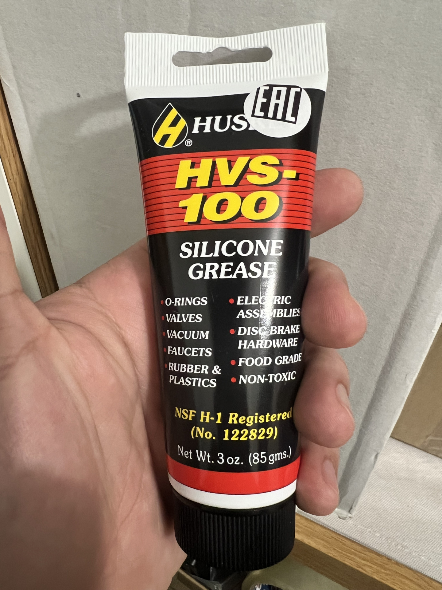

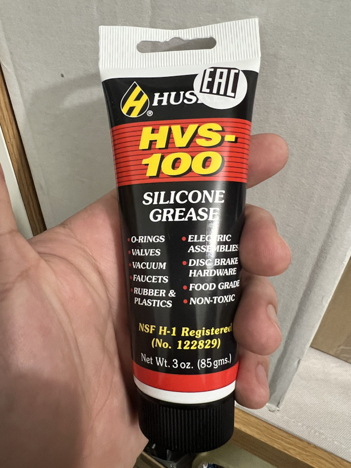

Это не совсем то что нужно. Вот такая да-
Возможно, не вникал. У меня NIGLUBE RM для направляющих. А HVS-100 для других целей лежит.
Ставил себе на переднюю ось: всё TRW — колодки GDB3622, диски DF6786. Задняя ось: колодки TRW GDB3617, диски ZIMMERMANN 200253620.
GDB3622 на X-trail подходят? А то пробиваются как на Кашкай?
Ставил у дилера, в заказе-наряде этот номер указан.
