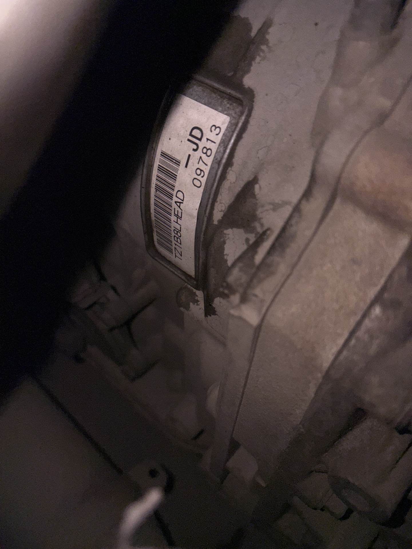

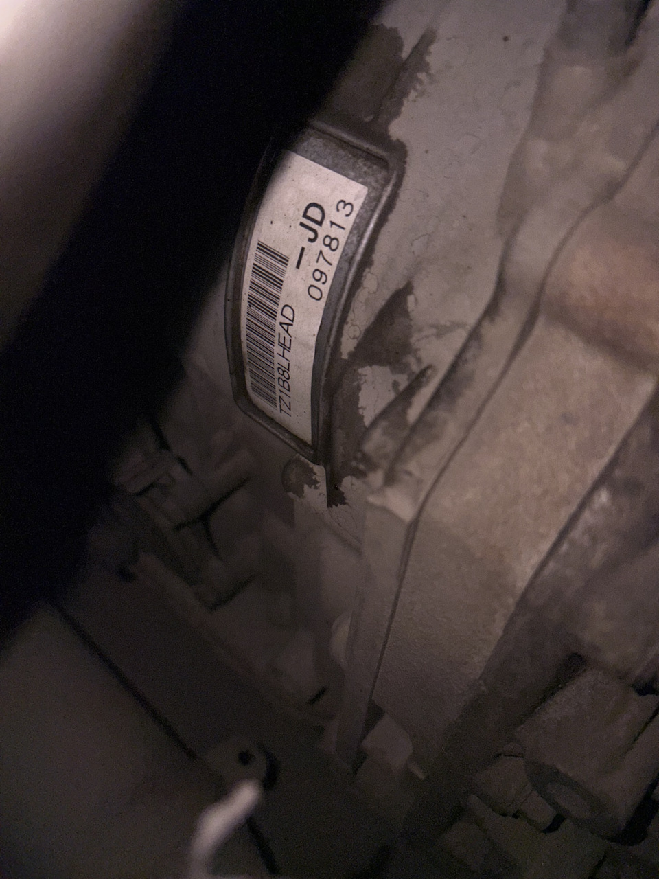

У меня была уже заменена коробка, стояла от Легаси БЛ на 253 моторе. По заводу: TZ1B8LT4AB
сейчас стоит: TZ1B8LHEAD. Это было легко определить, так как под капотом половину коробки видно и была сохранена наклейка.
Почитав кучу бортжурналов и постов о замене акпп было выяснено: коробка должна подбираться 1 в 1, как стоит с завода, чтобы все работало и не е**** кастрюлю не делала мозги. Предыдущая коробка отличалась на 4 последние буквы, остальные совпадали. Отличия были существенные: у меня по заводу нет датчика на хвостовике, а на коробке в машине была, проводку не меняли, сигнал уходил в пустоту, разные размеры внутренностей. В общем коробка убилась за 5 лет (ее меняли в 2020 году). Были очень сильные пинки, затягивания скоростей, хотя на трассе держала прекрасно скорость, пока дело не доходило до разгона/сброса скорости.

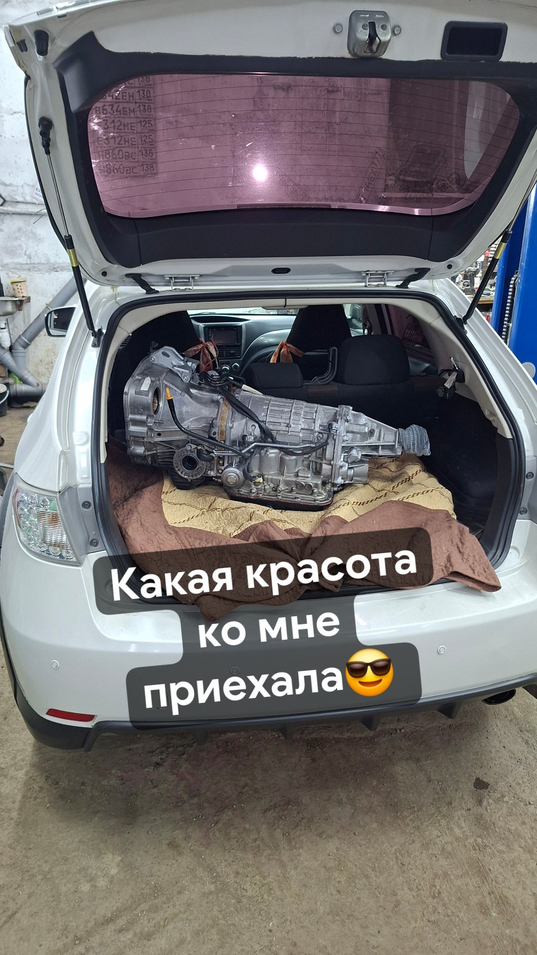

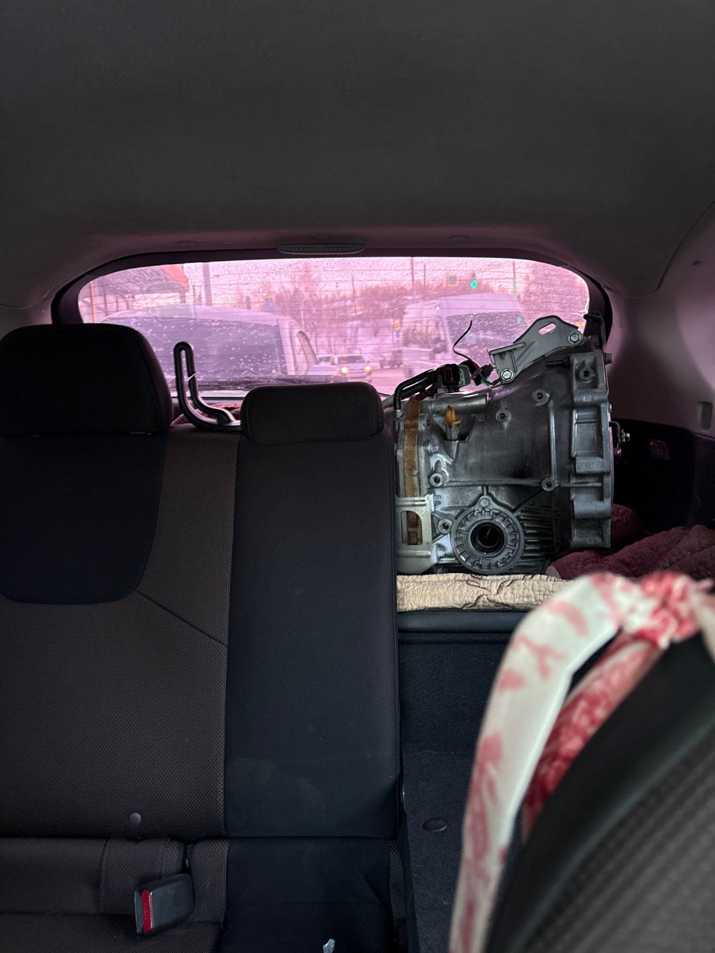

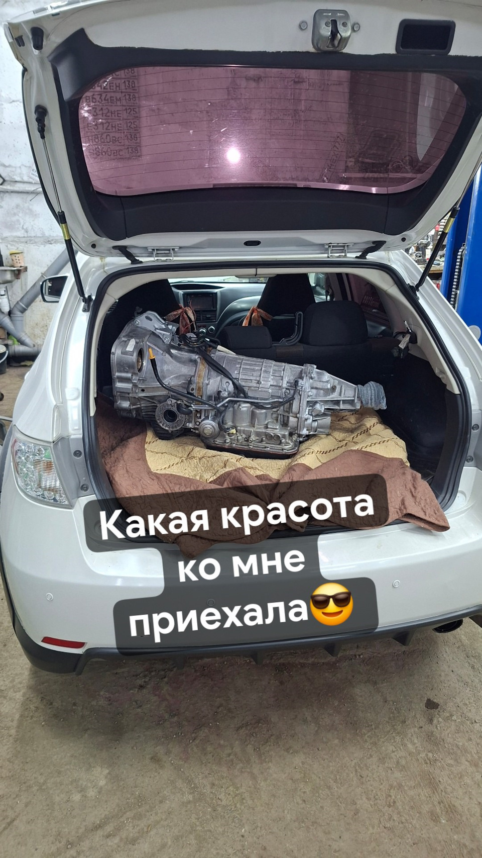

Коробку нашла на местной разборке, списалась с продавцом и забрала самовывозом.

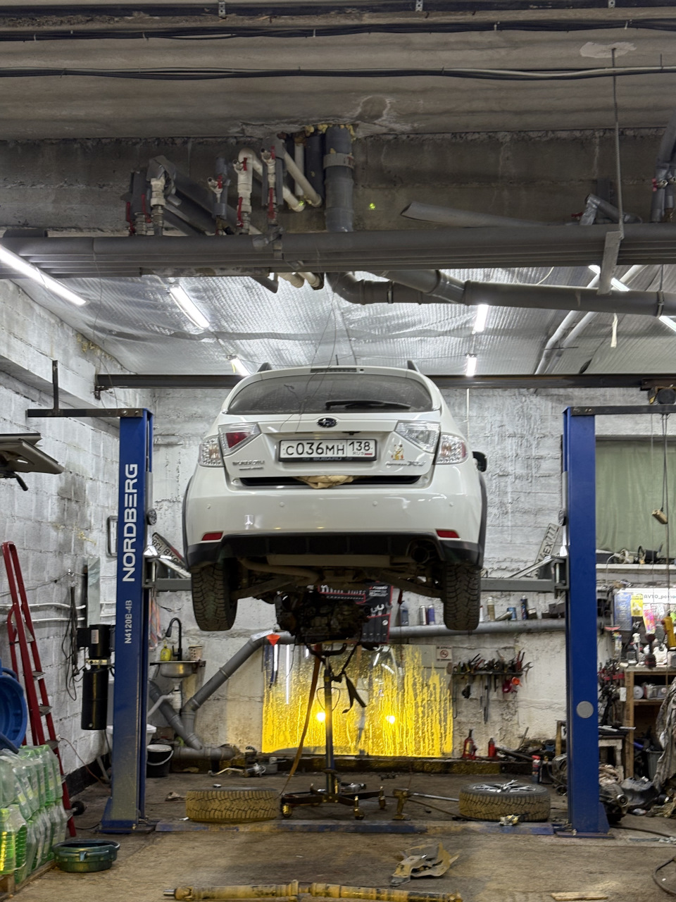

Своими руками я бы ниче не сделала, весит АКПП около 80 кг, а я всего-то 50 кг, чисто физически я бы не смогла ее никак переместить. Пришлось обратиться к проверенному другу-механику, который все это дело и провернул.

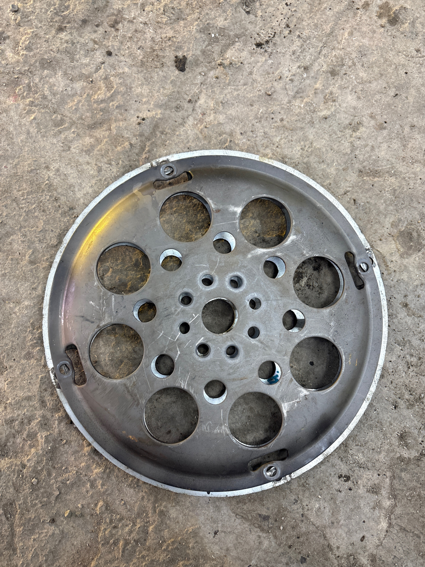

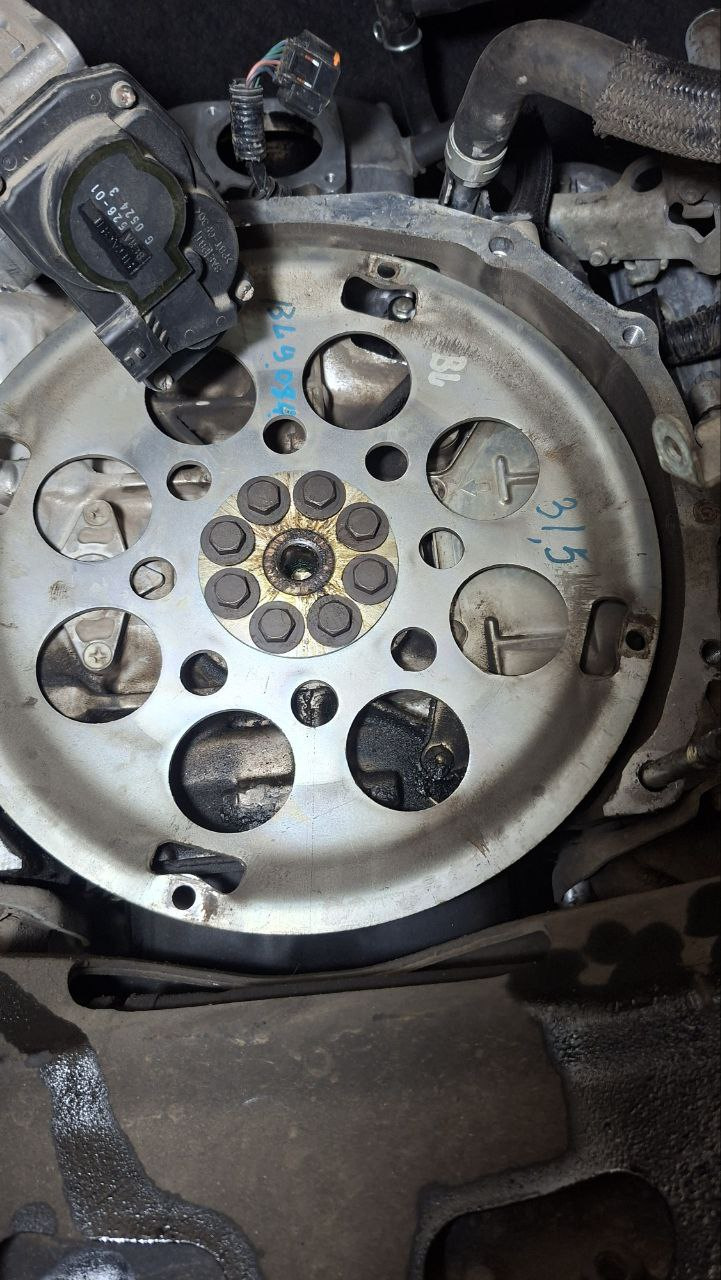

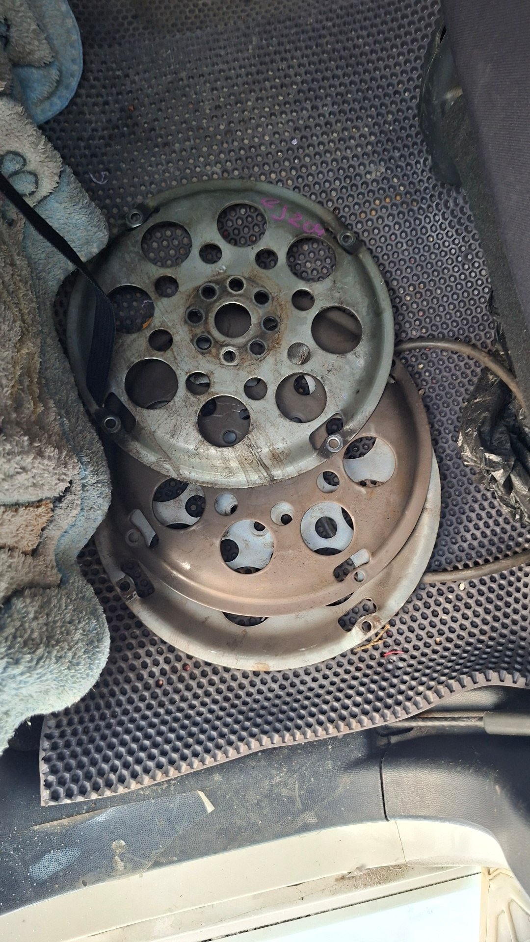

В первый день машина была разобрана и на следующий день продолжение работы. Время обед, получаю сообщение "Настя, у нас проблема". Думаю, мб я в запчастях ошиблась и что-то не подходит, но оказалось все интереснее. Берите на заметку тоже. У коробки, которая стояла диаметр гидротрансформатора 31,5 см, а у моей родной коробки диаметр 29! Это выяснилось на этапе соединения маховика и гидротрансформатора, болт ушел в пустоту и не за что было цепляться.
Померили, посмотрели, поискали и поехали на разборку. Благо была машина под жопой и можно было оперативно сгонять на разборку за запчастью.
Приехали, давай мерить, а он не налазит на ответную часть, больше чем надо!
С второго раза купили то, что надо и начали сборку машины по новой. Примерно за час вдвоем запихнули коробку в машину, собрали выхлоп, собрали подвеску и поставили машину на колеса. Пошли домой отдыхать, полдела сделано.
На следующий день дособирали машину, поменяли поддон акпп, залили новые жижи и завели! Все работает, ошибок нет!
