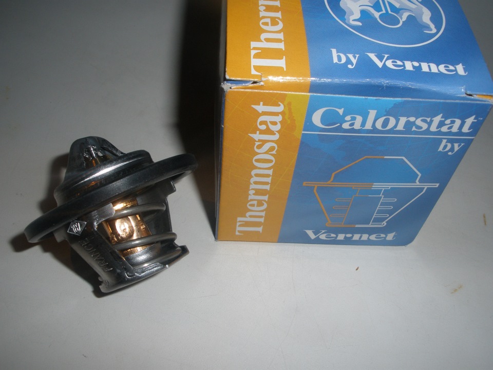

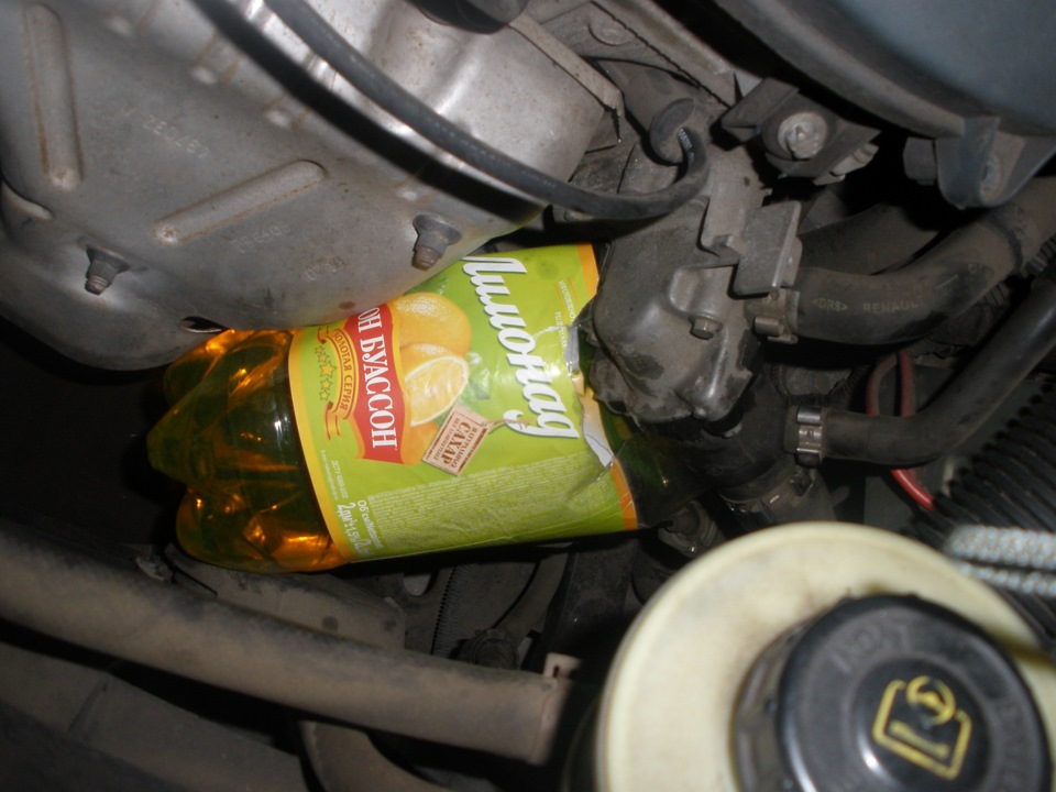

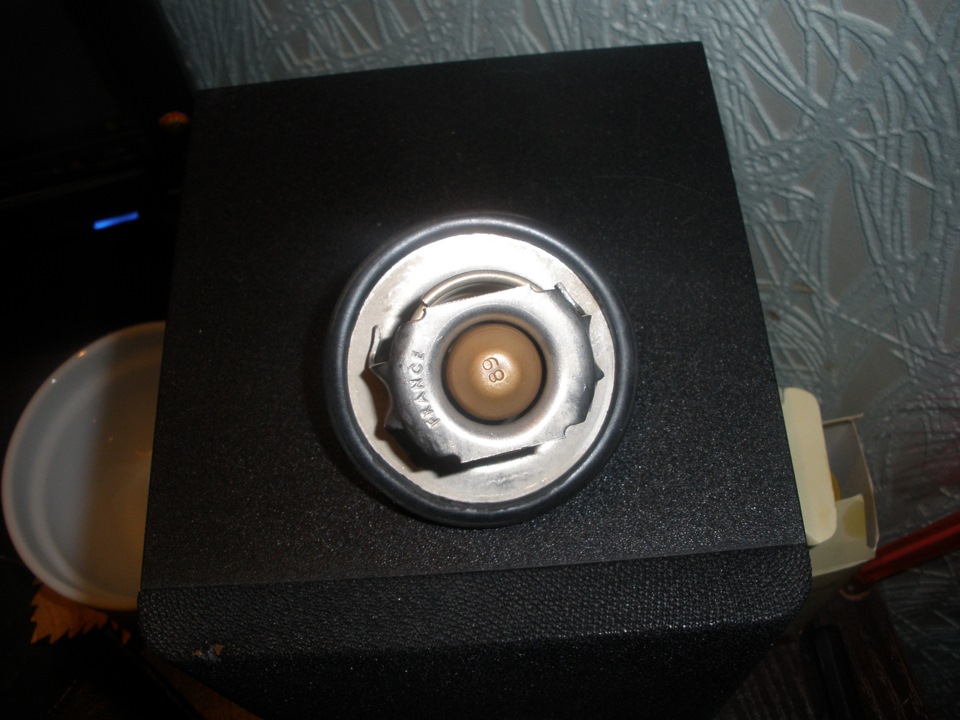

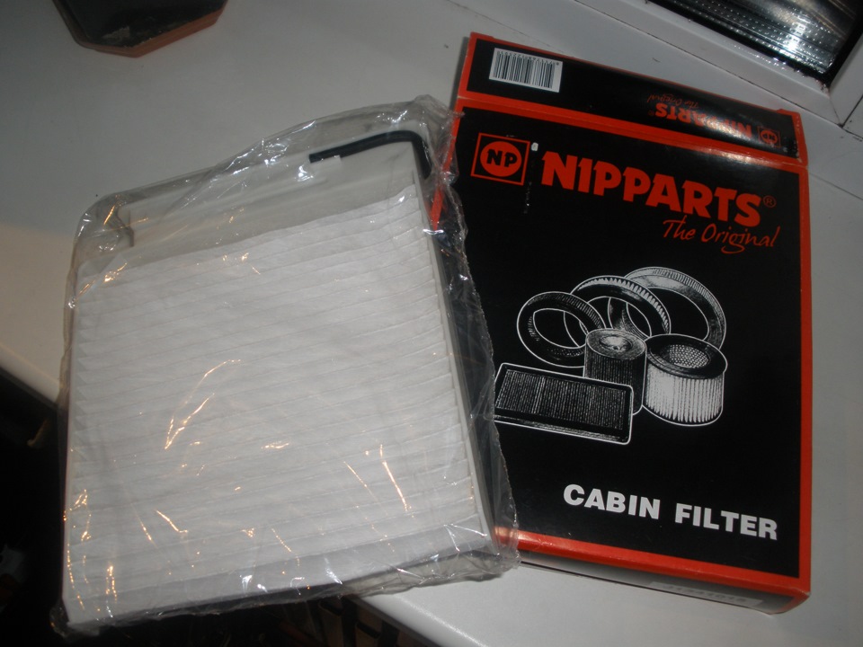

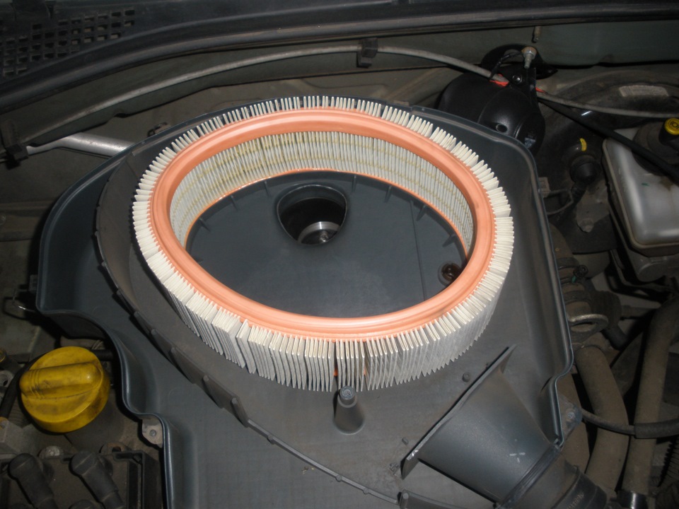

Началось всё как у всех прыгали деления охлаждения двигателя то 2, то 4 риски. Купил термостат Vernet незнаю нормальная фирма или нет, другой не было, салонный фильтр прикупил тоже, поставлю его позже(как то странно у меня стоит кондиционер, а фильтра салона не было установлено, заглушка стоит)Заменил термостат довольно быстро, мешал только бачонок с жидкостью для гидроусилителя и труба воздуховода, снял бачок и трубу, проверив параллельно состояние воздушного фильтра. после замены термотстата и заливки антифриза — начал гудеть вентилятор сначало тихо потом аж загудел))открутив пробку расширительного бочка, вентилятор замолчал(где то читал, что так и должно быть, что антифриз пока по всей системе растечется, движок быстро нагреется и сработает вентилятор), потом после остановки двигателя были слышны бульканья, открутив вентиль спуска воздуха на пару минут всё прошло. ну и в конце вот оно счастье))) мене 5минут и 4 палочки на экране горят и печка греет сразу жаром.
