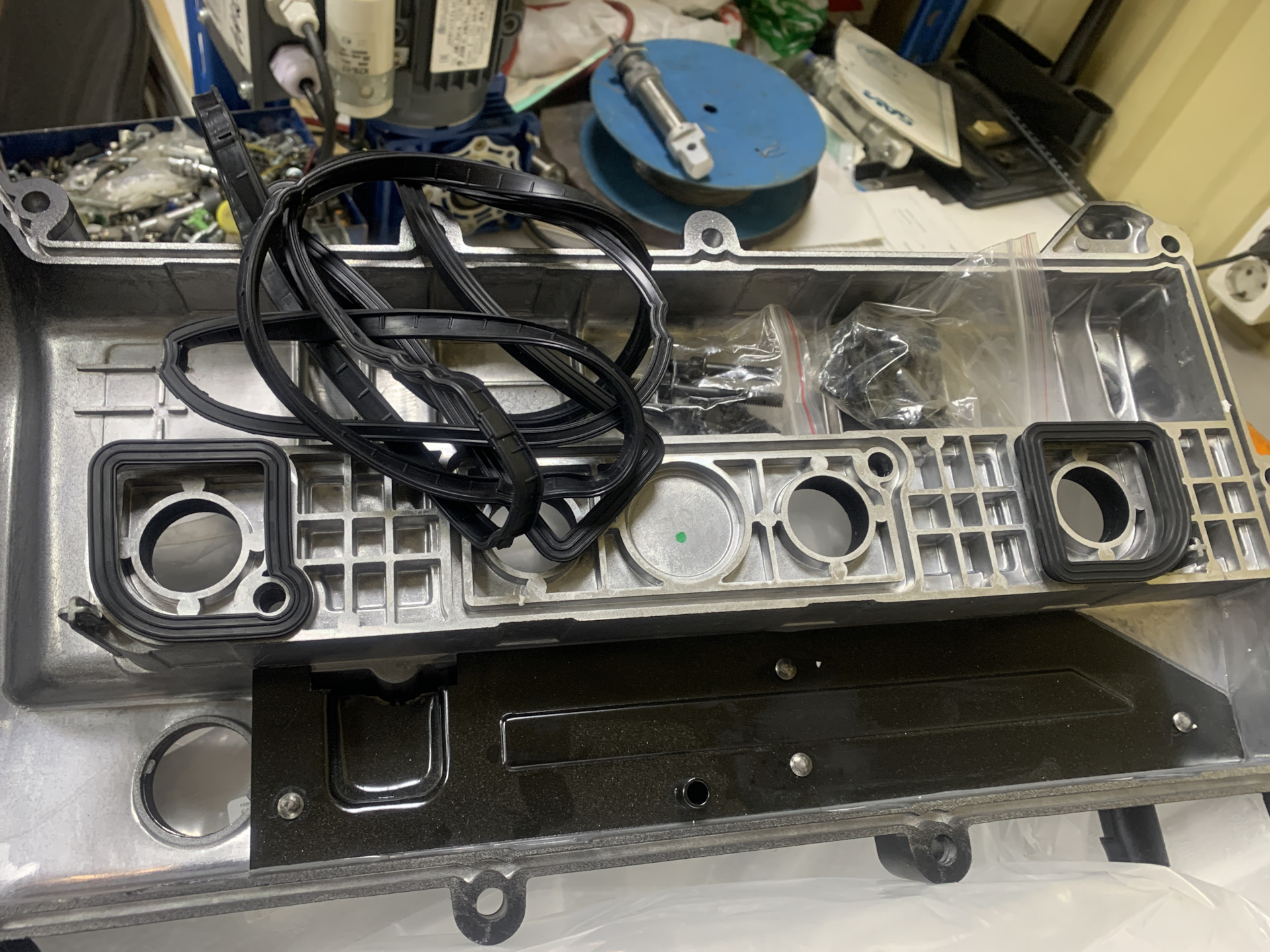

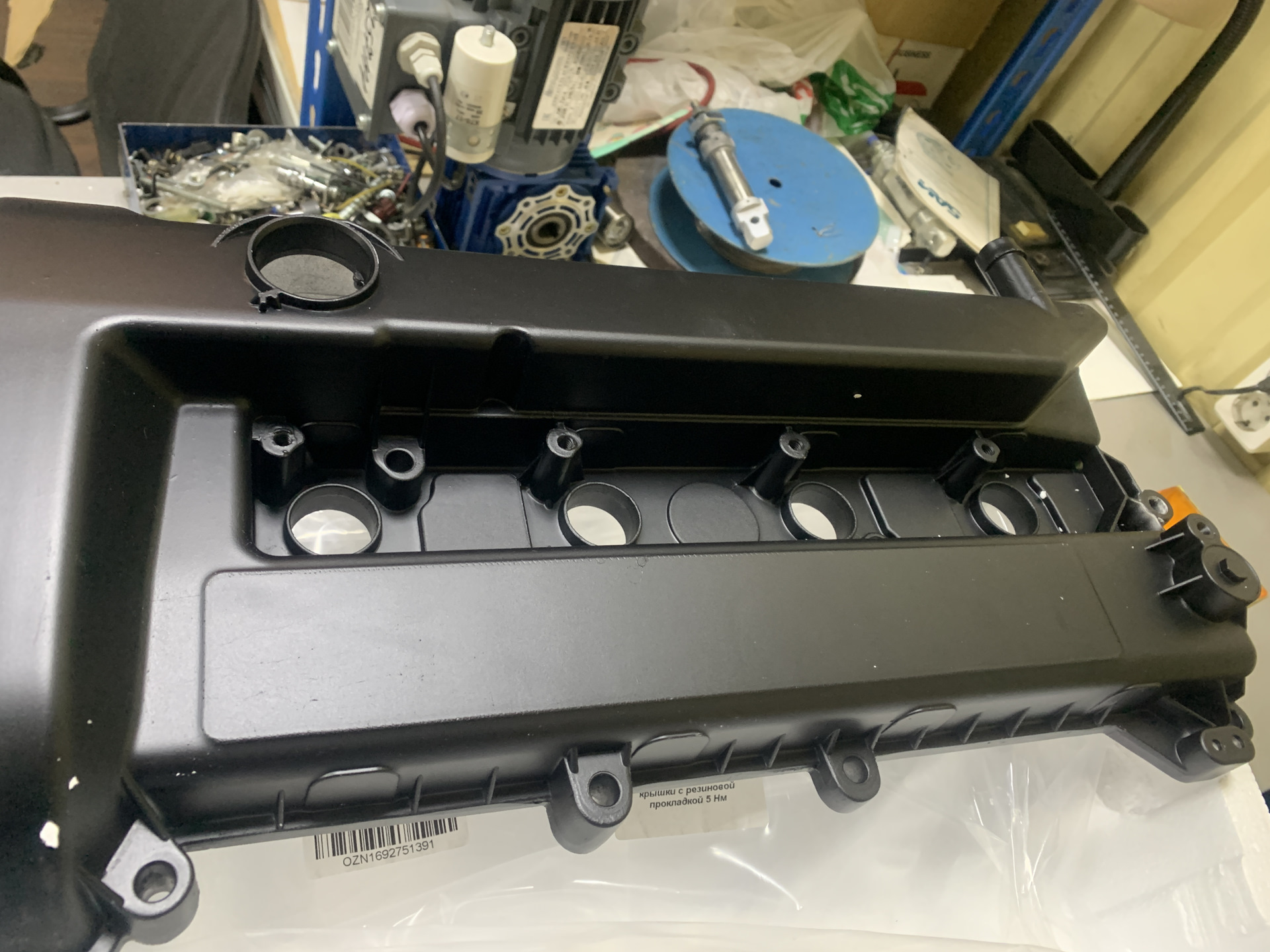

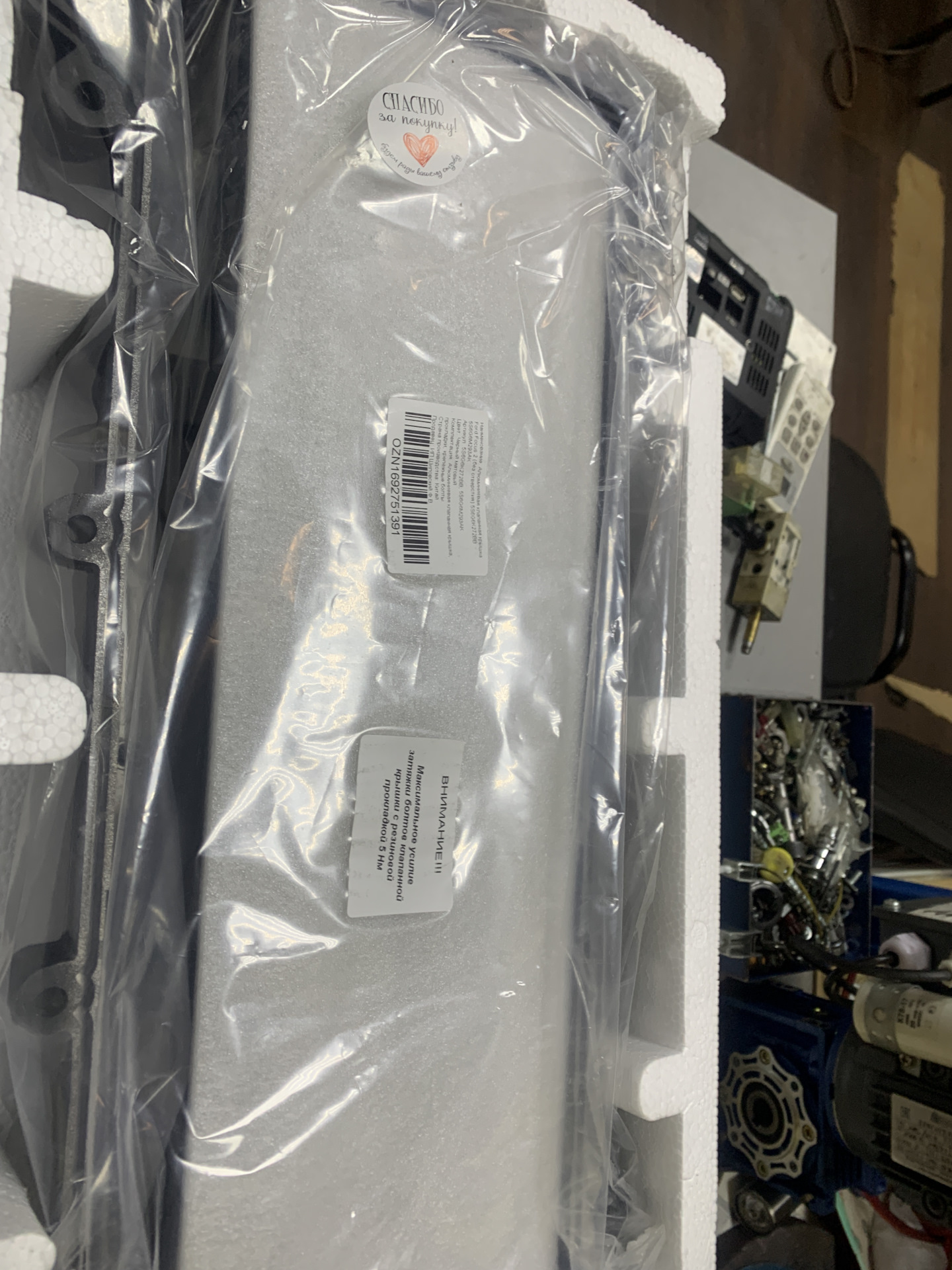

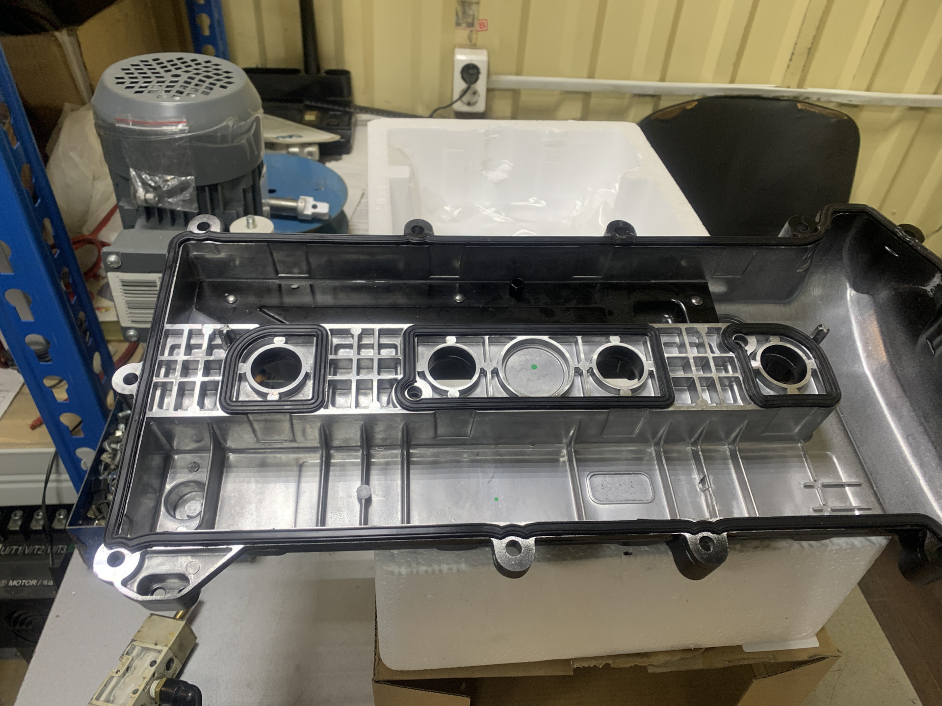

Устал смотреть на эту красоту, разорился и купил ))
Качество литья отличное. Прокладки встали, в комплекте все болтики. Уже установил при -20))

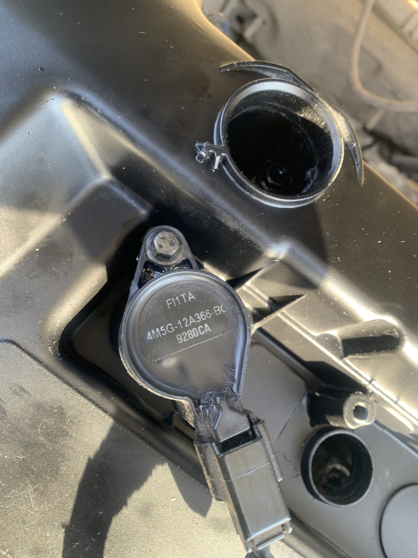

Запчасти на фото: 4M5G12A366BC

…, а зачем?
Читай комменты, я написал причину.

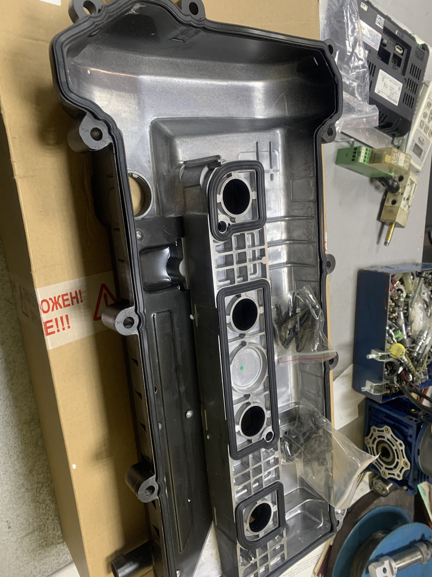

Да я, в целом понимаю зачем. Просто я за 17лет владения фокусом прокладку КК два раза менял. Пробег 315т. Км. И вот сейчас один край немного потеет.
И крепления у меня на крышке все в порядке. Не понятно как их умудряются свернуть.

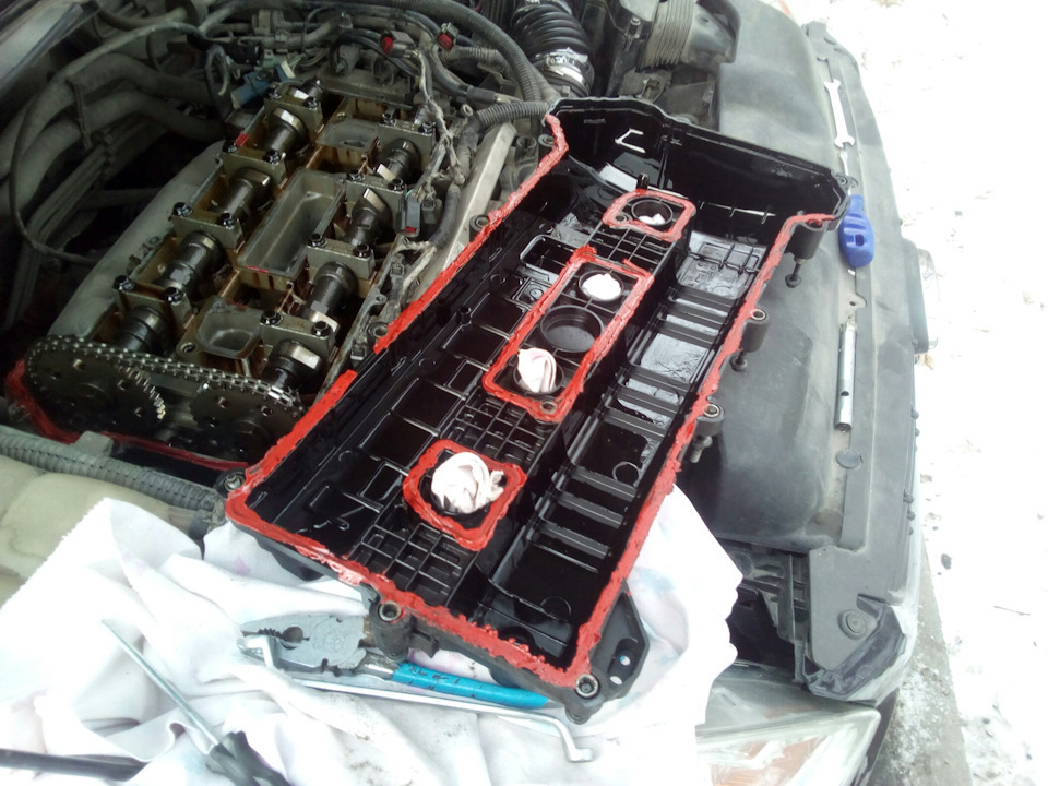

Ну я не первый владелец, а пятый или четвертый. И вставыши уже были свернуты. Катушки аж выпрыгивали. Ну и если кто то когда то крышку перетянул то вполне вероятно что она могда быть деформирована. Прокладки можно до усрачки менять.
Зацени в каком состоянии я купил машину, там под герметиком прокладка просто крошилась в руках, колодцы полные масла.))
У меня уже год как лежит алюминиевая крышка, пока ждал AL крышку поставил на свою пластиковую крышку силиконовую прокладку ростеко и так вот до сих пор и езжу как засопливит так и поставлю алюмишку
Я тоже могу поделиться личной гордостью😂 — поставил аналог вот этой Т-образной прокладки года 3 назад на родную крышку, и более бед не знал🤑 Сухота полная. Откручивал клапанку в прошлом году, прокладка подзадубела, решил попробовать не менять и снова затянул не вынимая, проблем нет))
Тоже ставил алюминиевую крышку на предыдущий фордец с пластиковой крышки прям нормально масло сочилось, решил сразу брать алюминьку. На новый думаю тоже буду ставить 👍
Только я еще ее дополнительно покрасил.

Крышка хорошая, а прокладка резиновая хреновая. На год хватило: www.drive2.ru/l/723223290574814953/
Ну посмотрим, заменить то не долго. У тебя там указана затяжка 10Nm а эти пишут 5Nm
Я без динамы тянул, без фанатизма.
Да это просто порядок затяжки! Момент должен быть 5 Нм.
Здесь важны два момента: равномерность затяжки, и чтобы болты не раскручивались. Ну и момент. Все-таки перетягивать нельзя, а то крышка может лопнуть.
С учетом того что на своей я за два года 3 прокладки сменил разных брендов, начиная с маздовской )) Куплю хорошую если сопливить начнет
Ну вот я силиконовую поставил, болты на герметик, а то раскручиваются только так. Пока все абсолютно сухо.
Я как поставил, протянул 5Nm, на следующий день ещё раз прошёл но 7Nm

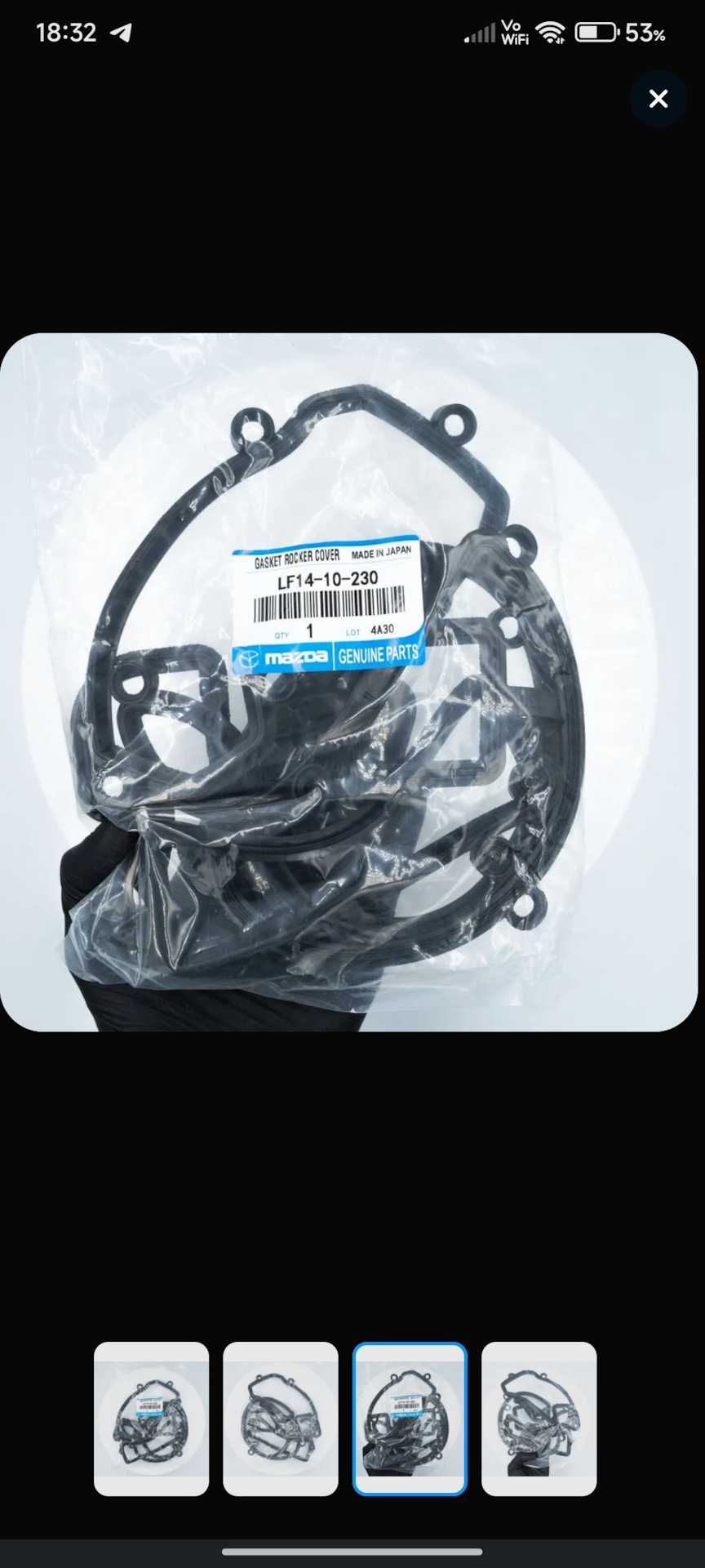

Привет 👋 подскажи от какой машины прокладка ? Просто я когда ставил 2 года назад такую же, мне мужик говорил от какой то другой модели прокладка там или все таки родная подходит ? Толи Мондео 3 толи еще что-то не помню 🤔
Вот такая там прокладка нужна
ozon.ru/t/wWhubfS

Тоже на днях поменял, брал алюминий. Конечно на этот раз как и в вашем варианте китайцы удиаили. И качеством отлива и что покрашена так ещё и комплект всего положили. Если учесть цену пластика в 8к то за эту красоту 10к не жалко, достойная цена.

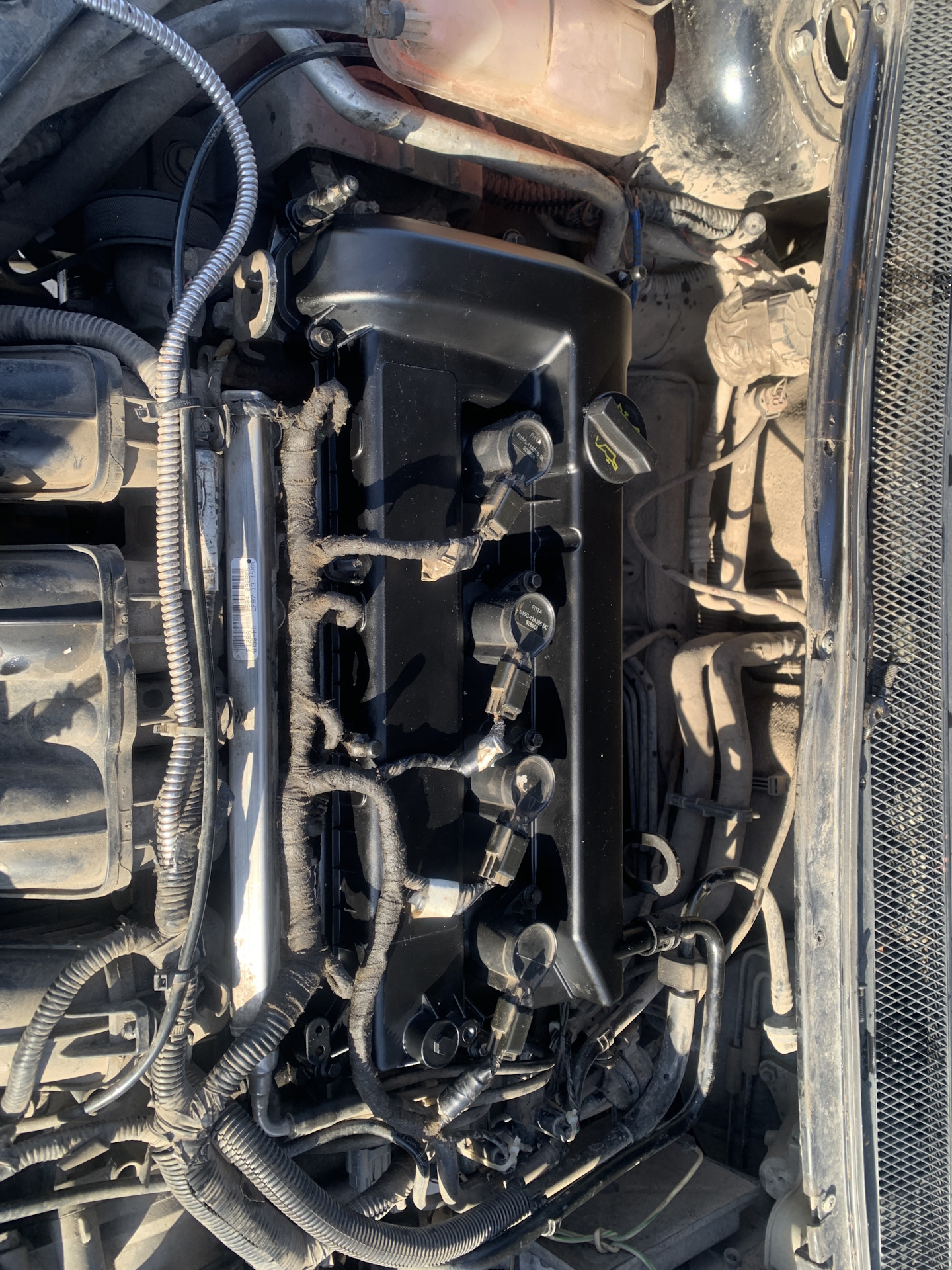

а что с родной крышкой не так?
латунные вставыши, в которые катушки крепятся провернулись и сзади одно ухо отломано было. и сопливила уже, в колодцы масло давило, третий раз прокладку менял.
