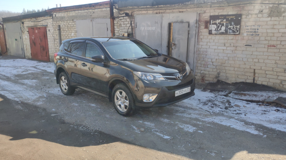

Всем привет. Забрал наконец машину из сервиса, спустя 10 дней. Подведу итог что было поменянно и расскажу процесс ремонта по данному автомобилю.
1.Снятие и установка ГБЦ — 46 т.р.
2. Разборка и сборка ГБЦ — 14500 т.р.
3. Опрессовка ГБЦ — 11 т.р.
4. Замена масла — 7 т.р.
5. Замена воздушного фильтра, промывка, и первоначальная диагностика перед снятием и разборкой гбц — 3 т.р.
По запчастям:
1. Уплотнительное кольцо колодца свечи зажигания. Toyota арт. 1119337020 4 шт. 1300 р.
2. Прокладка клапанной крышки. Toyota арт. 1121337021 1600 р.
3. Прокладка. Toyota арт. 1115937010 2 шт. 1000 р.
4. Прокладка ДВС. арт. 9043010024 120 р.
5. Прокладка ГБЦ. VICTOR REINZ арт. 615402500 4350 р.
6. Сальник коленвала передний. Toyota арт. 9031138096 1300 р.
7. Прокладка коллектора впускного. Toyota арт. 1717737030 1400 р.
8. Прокладка коллектора выпускного. Toyota арт. 1717337010 1900 р.
9. Кольцо. Toyota арт. 2329123010 4 шт. 1500 р.
10. Кольцо уплотнительное. Toyota арт. 9030107037 4 шт. 1300 р.
11. Прокладка. Toyota арт. 1355237010 450 р.
12. Прокладка дроссельной заслонки. Toyota арт. 2227175031 500 р.
13. Водяной насос ( помпа ). DOLZ арт. Т235 6600 р.
14. Уплотнитель помпы со стороны лобовины. Toyota арт. 1632637010 700 р.
15. Сальник клапана. VICTOR REINZ арт. 705402600 8 шт 2300 р.
16. Сальник клапана. VICTOR REINZ арт. 705399300 8 шт 1900 р.
17. Масляный фильтр. Hengst арт. Е210HD226 850 р.
18. Прокладка выхлопной системы. 800 р.
19. Термостат. Арт. WV56TA82 2500 р.
20. Фильтр воздушный. Masuma арт. MFA1136 850 р.
21. Кольцо сливной пробки. Toyota арт. 9008043030 150 р.
22. Герметик. VICTOR REINZ арт. 703141420 1900 р.
Итого: Работа и запчасти вышли на 109600 р.

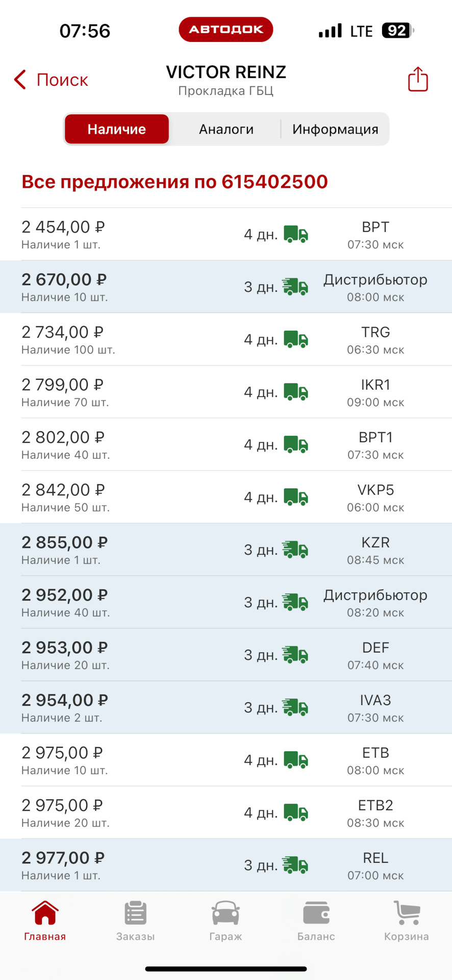

да нет, прав человек, развели точно, особенно на запчастях
На запчастях не спорю, они вышли дороже, сам смотрел на автодоке, смысл в том что если заказываешь запчасти в атц а не привозишь свои, гарантия на работу составляет 1 год. Учитывая как доставляет запчасти тот же самый Автодок, лично на моем опыте, выходит на много дольше чем заявлено на сайте, ждать не стал .
я так и понял, что заплатил за гарантию) Но они конечно жадюги)
Что есть то есть, когда смотрел цены и увидел разницу, жаба давила конечно 😀
