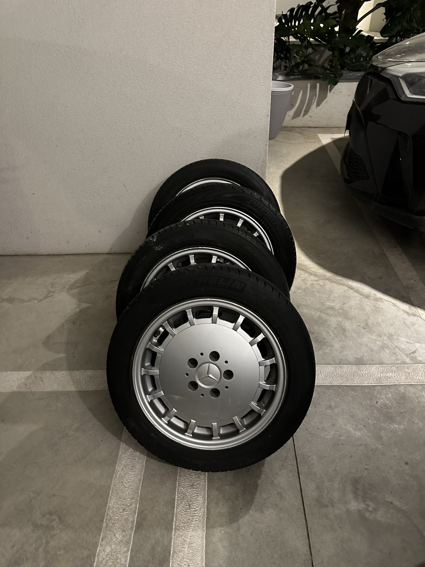

Случайно попались в продаже 16 gullideckel, стояли на 126 купе, в связи с этим вопрос, какую резину лучше поставить чтобы они нормально вошли в 190 спортлайн и как вообще они по ощущениям от езды. Буду благодарен за ответы
На моей машине стояли диски от 129, подходит идеально, но 205 по ширине чуть домиком А с учётом подвески sportline, заниженный, 215 могут задевать. Для данных дисков и 201 кузова, идеальный размер шин 205/50 16

вообще оставь 7j свои.
без обвеса 16v они ни как
7j гармоничней тем более честный спортлайн
Примерим, подумаю, просто грех было не купить этот редкий айтем
100% даже не думай 205х55
Да под замену
Так стоит же резина, гоняй на ней
Она может оказаться большой по профилю, ну и она 2009 года)
Такие диски встречаются 17 го размера?
Оригинальные вроде нет, но есть кастом с большими размерами и этим рисунком
Очень похожи на мельбрн
Какой там вылет?
ET34, диски от 129
Спасибо! Будем пробовать
205 50 16
По ощущениям нормально
Спасибо, стоит 205/55, попробуем примерить
205х55 будет много.
Не будет, у меня стот 205/55
