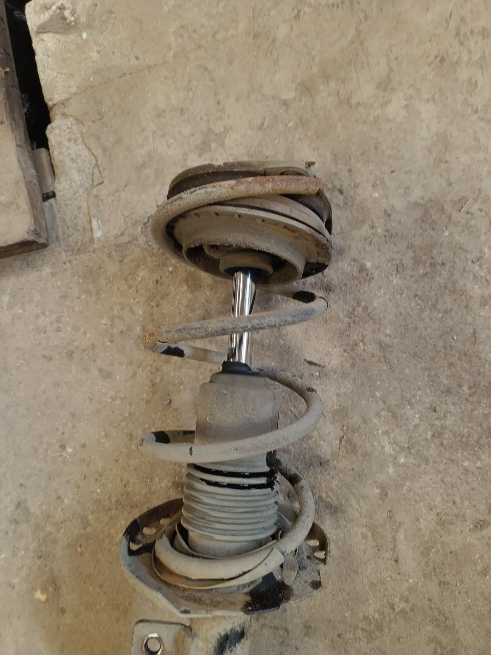

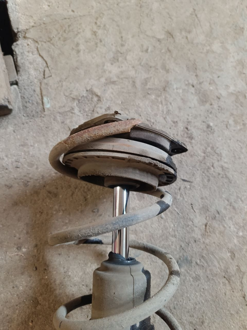

В трехтомной истории о покупке машины вскользь упоминалась поломка одной из пружин. И к этому сегодня мы и вернёмся.
Собственно, чтобы уж не повторяться, я просто вставлю фото "до":

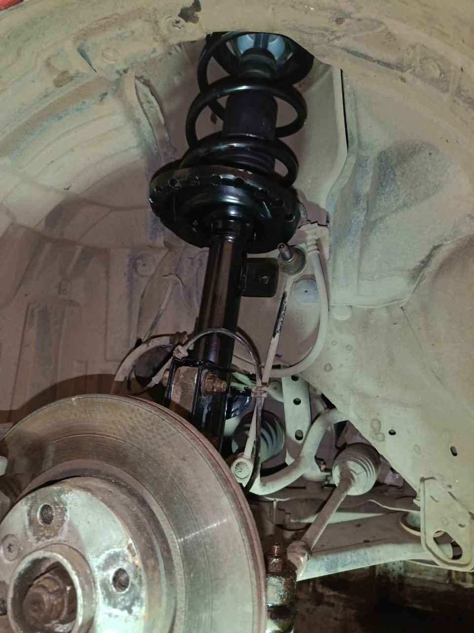

С учётом поломки пружины и того, что автомобиль проехал много, передние стойки решили менять в сборе. Так как машина используется не только по городу, но и на дальняк, под замену пошли и задние амортизаторы. Для тех, кто будет ставить задние амортизаторы Zekkert — шток на 1 мм по диаметру больше! Нам вытачивали проставочные втулки.
После этого апгрейда на сход-развале выявилась ещё проблема с рулевой тягой, заодно заменили наконечник. И начинала стучать стойка стабилизатора с правой стороны, ее тоже заменили
Что имеем по итогу:
1. Амортизаторы и задние, и передние фирмы Zekkert
2. Пружины передние Standart Springs
3. Комплект пыльников с отбойником Zekkert
4. Подшипник опоры амортизатора NTN
5. Наконечник рулевой тяги L CTR
6. Рулевая тяга TRW
7. Тяга стабилизатора SIDEM
Тогда же заменили передние колодки, поставили Nibk. Задние колодки менялись в октябре при замене гудящего ступичного подшипника, так как на момент первого большого ТО (апрель 2025) туда особо не лазили и вопросов к ним не было.
