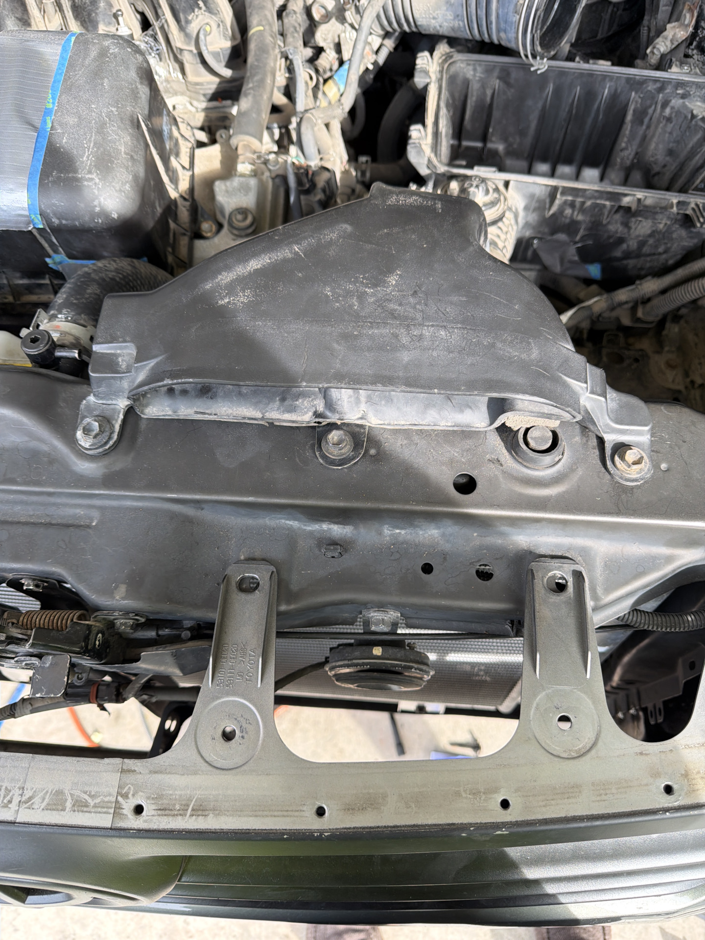

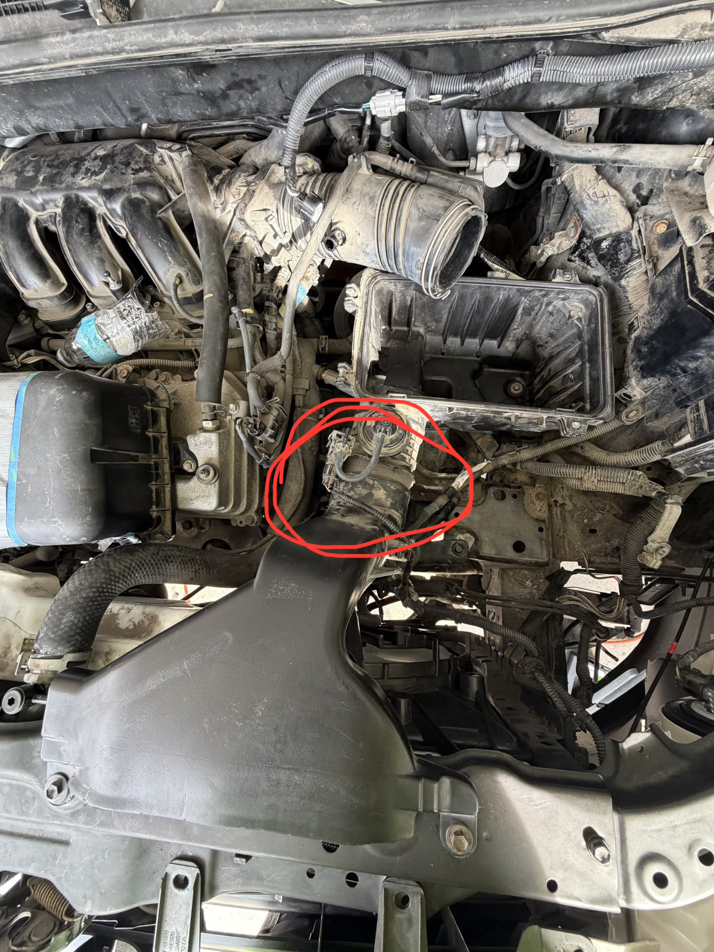

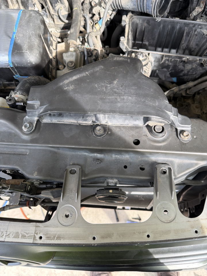

Всем привет!Дошли руки до ремонта авто, собираю "морду" и столкнулся с неожиданной проблемой при сборке короба воздушного фильтра. Почему то появилась щель сантиметров 6-7. Лыжи не едут что пошло не так…
Ясно.Ну может тогда как в первом совете? Я когда ставил впуск 3 отверстия пересверливал.
А штатных отверстий я у вас в поперечине и не вижу…
Эти? Они есть)

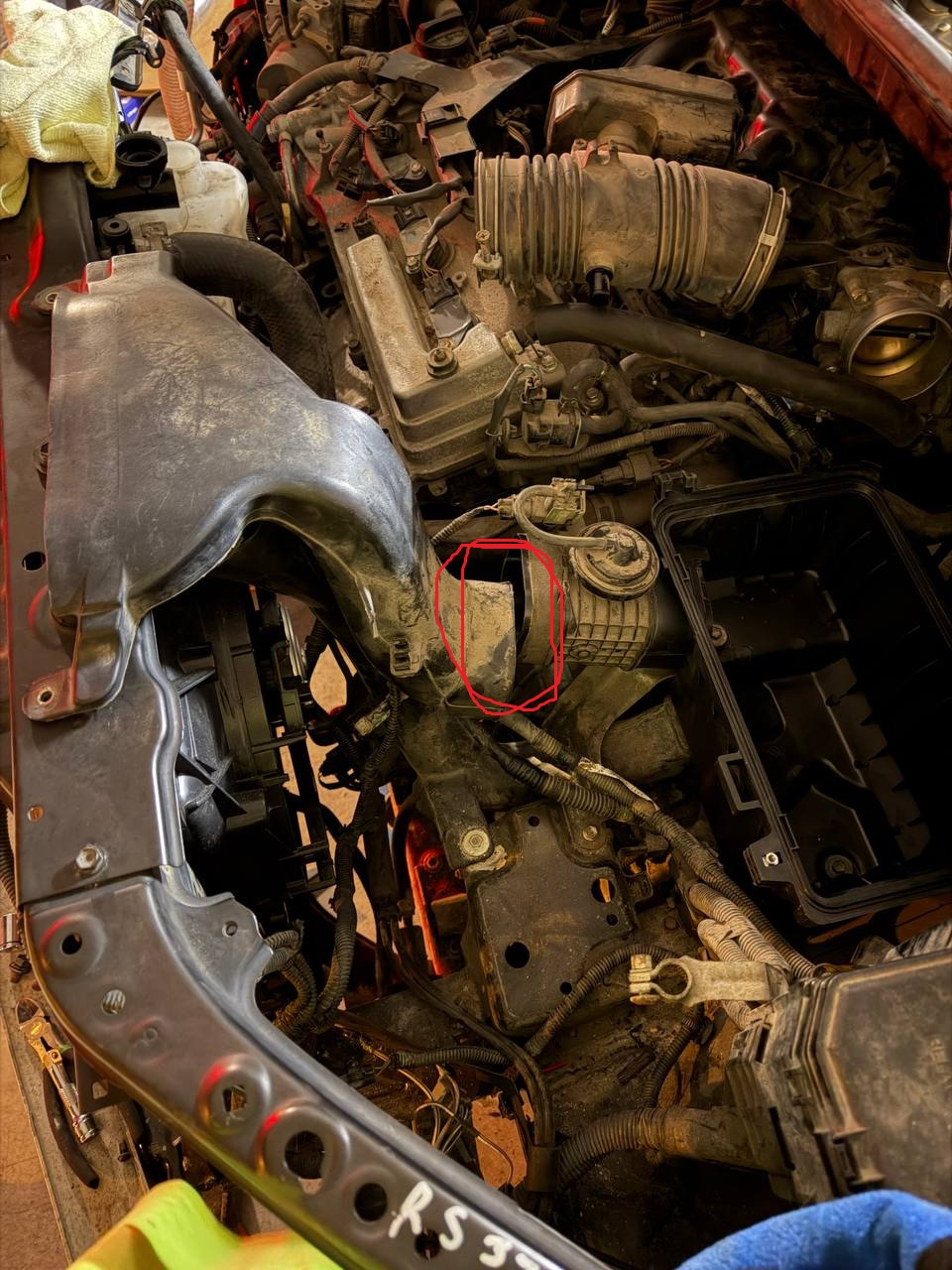

Заборник не на месте.Одеть на гофру и просверлить крепеж в нужном месте
Он должен быть прикручен в штатные отверстия, не?
Должен, но раз так вышло — можно просто чутка перенестиЭто не на что не повлияет
Собрать, чтобы держалось смогу. Но вопрос почему не сходится как по заводу не дает покоя
Может потому что битый? Что то ушло ?Например телевизор или ланж. Я сегодня снимал и поставил короб без проблем
Я тоже подозреваю ДТП, но все остальное встало на свои места 🤷🏻♂️
