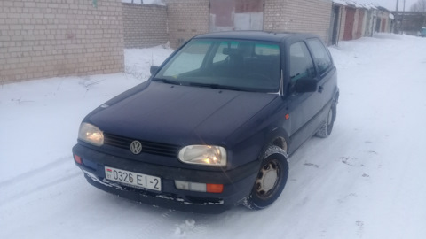

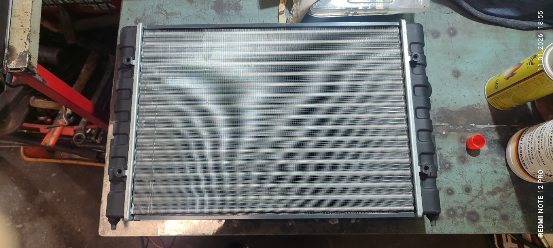

Потек радиатор в нижнем углу(самый грязесборник).скорее всего просто сгнил за столько лет.Замена — снять 2 патрубка+фишку с датчика, снять переднюю решетку, левую фару, и открутить 4 болта крепления радиатора к морде — вынять радик вперед
ЗЧ:
PATRON PRS3363 Радиатор охлаждения двигателя
Антфриз
