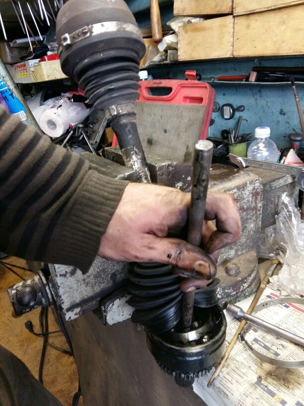

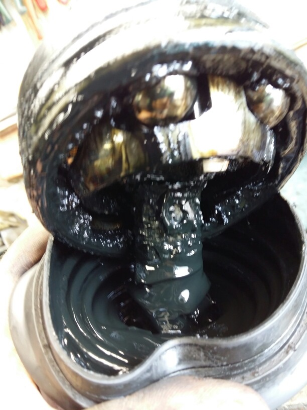

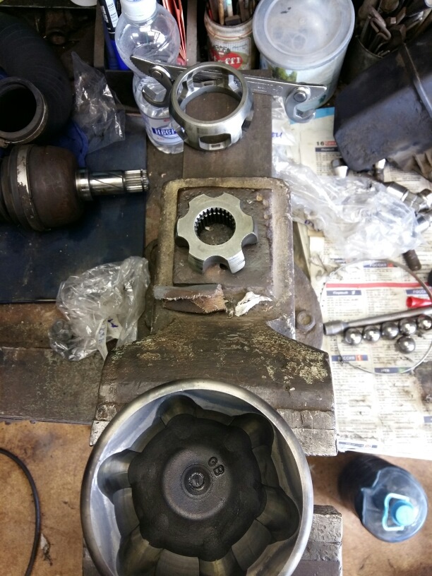

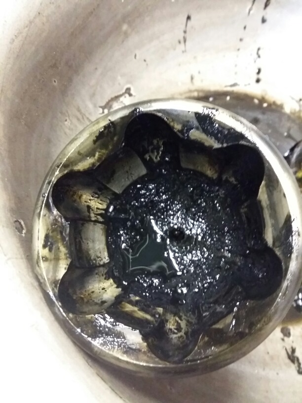

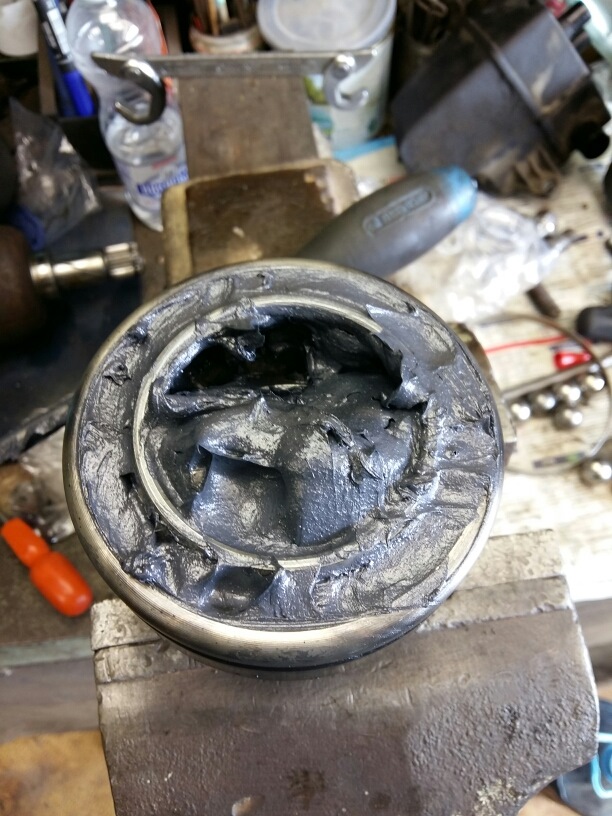

Перед тем как собирать всю конструкцию (когда ремонтировал поддон и коробку) решил все-таки проверить состояние внешней гранаты — были подтеки смазки из-под хомута и при движении раздавался какой-то звук "пустотный"… вскрыл и не зря… смазки нет вообще… только на стенках пыльника. Помыл керосином. забил смазкой. все одел. красота.
