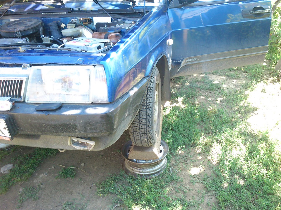

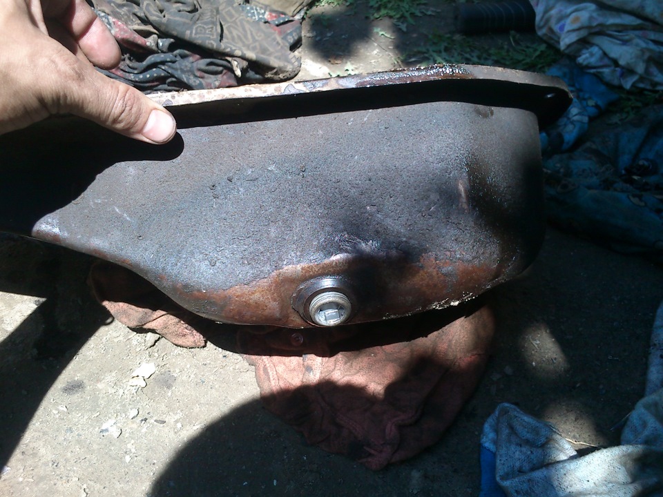

Давно у меня капало масло с поддона, все никак руки недоходили снять поддон, неудобно без ямы. Случайно нашел в огороде две доски, серьезной толщины и сразу подумал что из них можно замутить!) Еще давно лежат диски, вот они и пригодились!

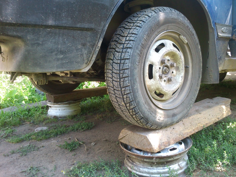

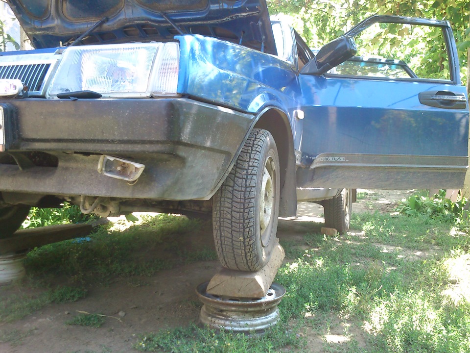

Заехать очень легко, машина стоит высоко, под ней лазить очень удобно, короче мне понравилось! Причем машина не стремится никуда скатиться, на фотках видно что доска выровнялась относительно земли и получается что машина стоит и не катится, но все равно для уверености под задние колеса подложил камни.

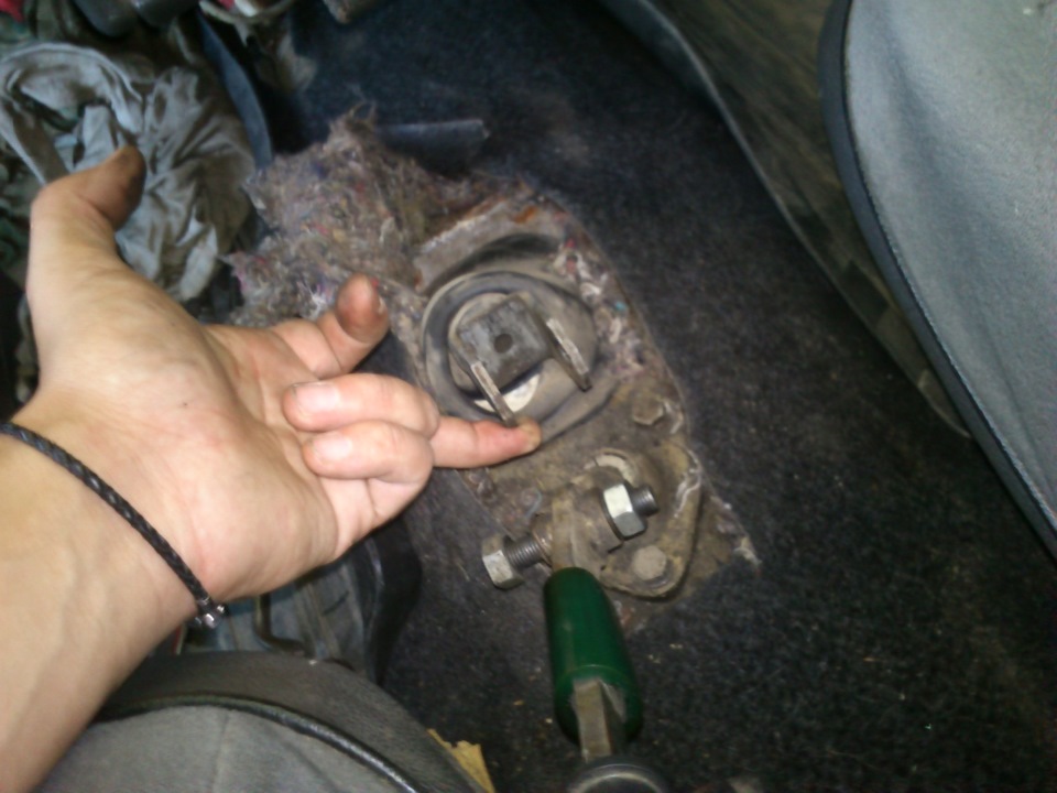

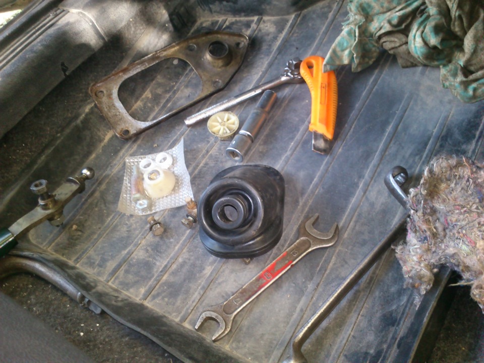

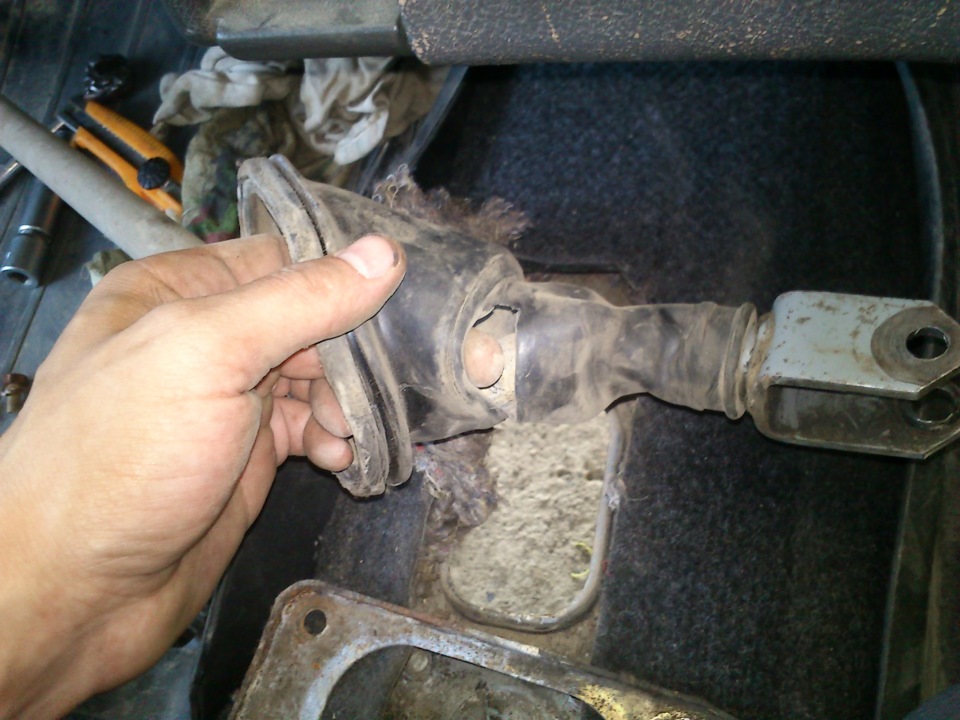

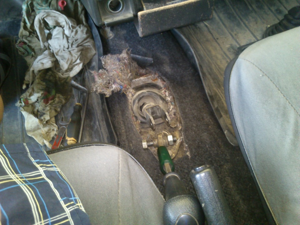

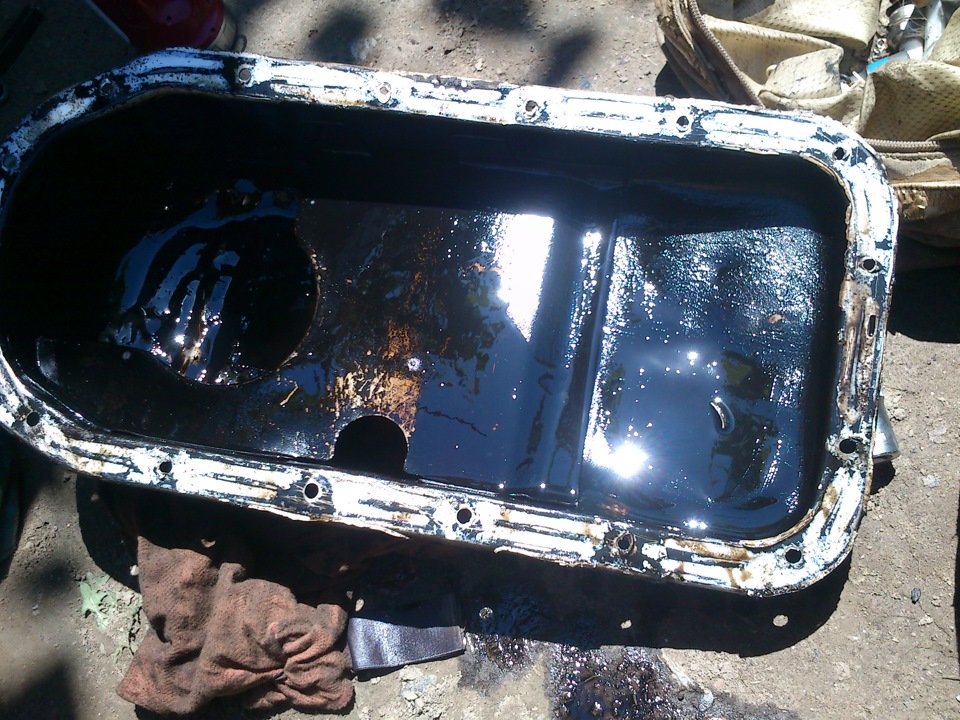

А дальше все просто, снимаем поддон, моем, варим, красим, а пока краска сохнет меняем пыльник кулисы!)

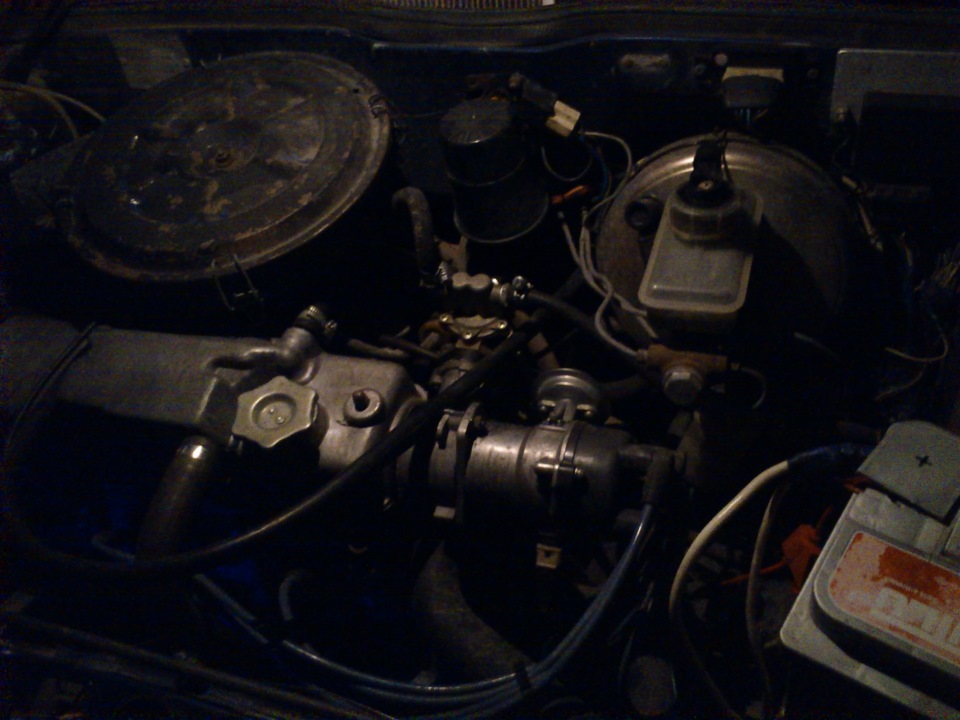

Пока туда сюда, уже и стемнело, и между делом сделал чтоб горела подкапотная лампа, всего то надо было подключить провод к концевику и вкрутить лампочку!))) Никогда небыло необходимости в темноте открывать капот, сделал просто что б работало, так интересней)))

А поддон протягивали одной рукой?
Когда снимал поддон, болты были не зажаты вообще и сочилось масло, поэтому протягивал наверняка, аж прокладку начало выдавливать!))) Но пока все сухо, все держит!)
Спасибо просто уже три прокладки поменял и поддон, но масло бежит, сальники сухие, датчик давления масла тоже. По ходу через трамблер…(
А я свою только так и ремонтирую, только у меня доски подлинее а вместо колес шлакоблок, а еще в вержней части кирпичи ложу. чтоб не слететь когда заезжаю…,
С колесами намного удобней! Когда заезжаешь, сразу чувствуешь когда она заехала и едет ровно, и нет у нее дурной манеры стремиться съехать! И колеса устойчивее шлакоблоков!
Все равно стремная эстакада.
В чем стрем заключается? Разве что не красиво!
