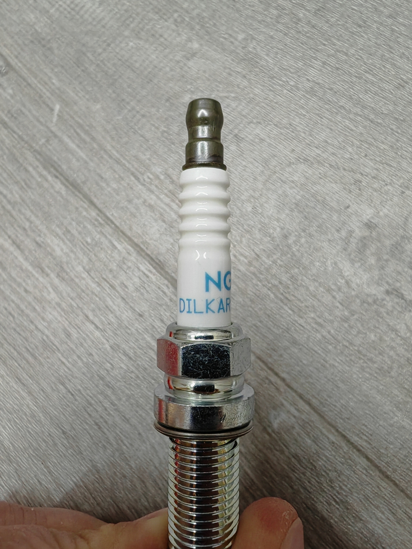

— свечи зажигания Honda (12290-6A0-A01) / NGK (DILKAR8PSY) 4 шт.

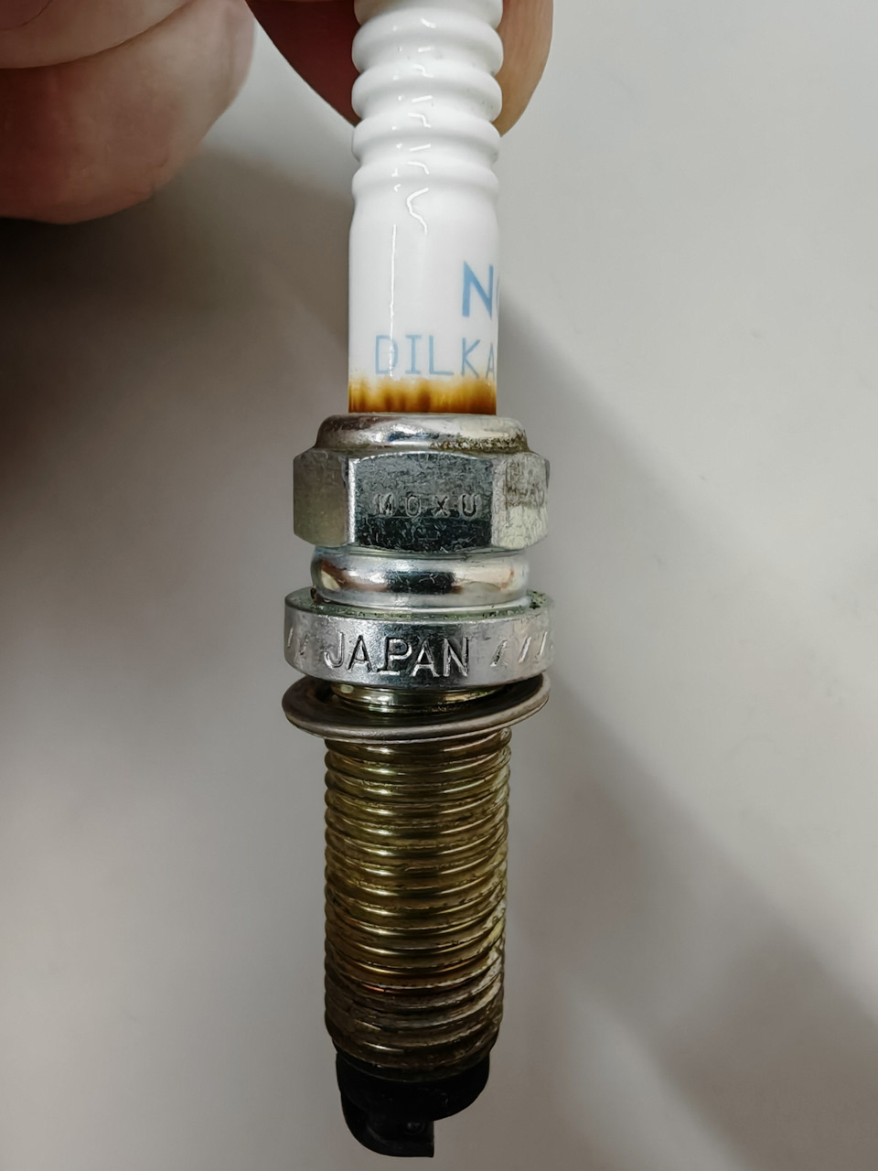

Заводские свечи после 52 тыс км пробега имели следующий вид:
Под крышкой клапанов выглядело всё в полном порядке.

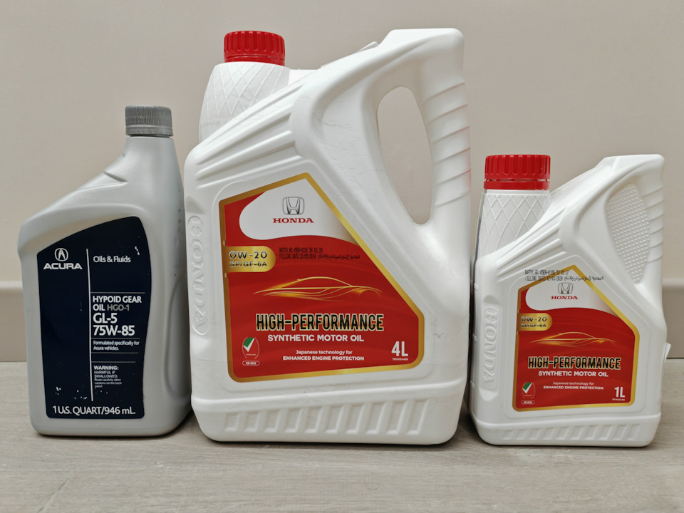

— Масло трансмиссионное для редуктор (зад) Honda DPSF-II (08200-9007А) 1,7л;
— Масло трансмиссионное для раздатки (перед) Acura HGO-1 GL-5 75W-85 (08200-9014A) 0,6л;
— Тормозная жидкость IDEMITSU BRAKE FLUID DOT-4 (30485005812) 1 л;
— Масло моторное Honda High-Performance Synthetic 0W20 SP/GF6A (08234-P99-A4P61 (4л) / 08234-P99-A1P61 (1л)) 5л;

свечи можно почистить и они еще соточку пройдут
Возможно, пока просто убрал в дальний угол)
Ну у них (иридий) по паспорту 100к миль. По виду зазоры в порядке, я тоже свои когда снял они в отличином состоянии были, потом как выяснилось от прежнего хози, они пробежали не больше 20-ки, вот тоже лежат ждут второго захода))
DenKa70
Из США эти свечи приехали? Как-то подозрительно сильно блестят
Откуда приехал не подскажу. В том как должны блестеть свечи тоже не разбираюсь. Но поставщик проверенный.
Honda159ru
Ага, похожи по качеству на копию
