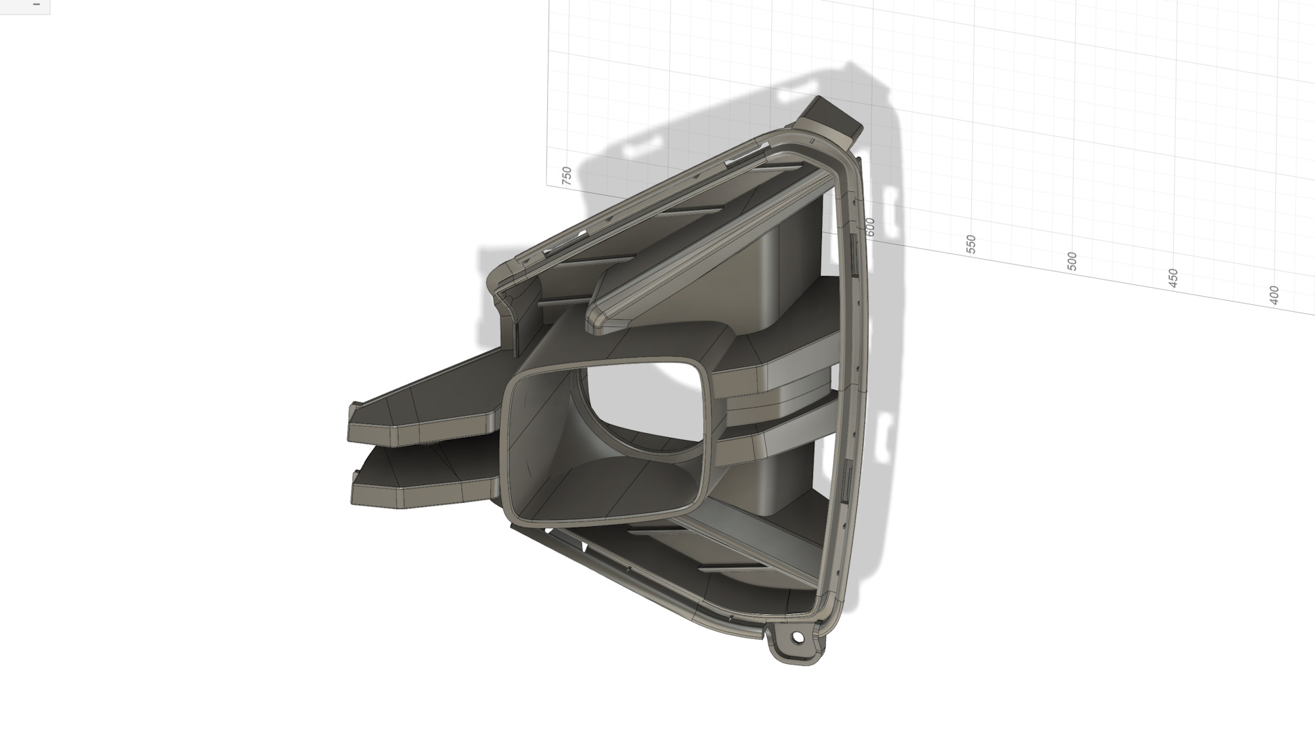

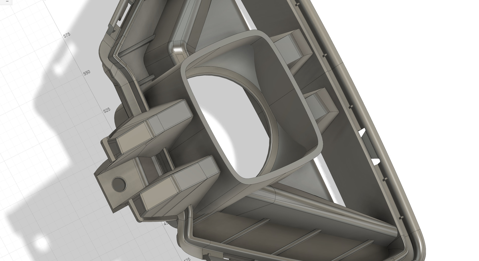

Собственно еще в декабре скажи мне, что я за десять дней смоделирую накладку для птф, а также крепление самой линзы — покрутил бы у виска. Но…
А так как в первой версии я уже знал и опытным путем проверил все углы (куда светит, как крепится) здесь с этими моментами вопросов не возникло. Стоит отметить, что первую версию моделировал довольно известный в питерских кругах человек (Саша, привет), без помощи которого я бы наверное и не взялся за все это дело. Но вторую версию освоил сам.

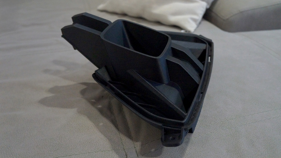

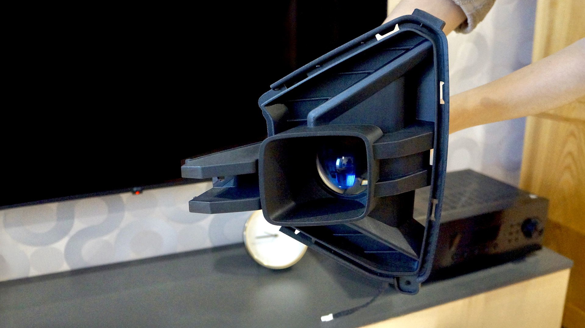

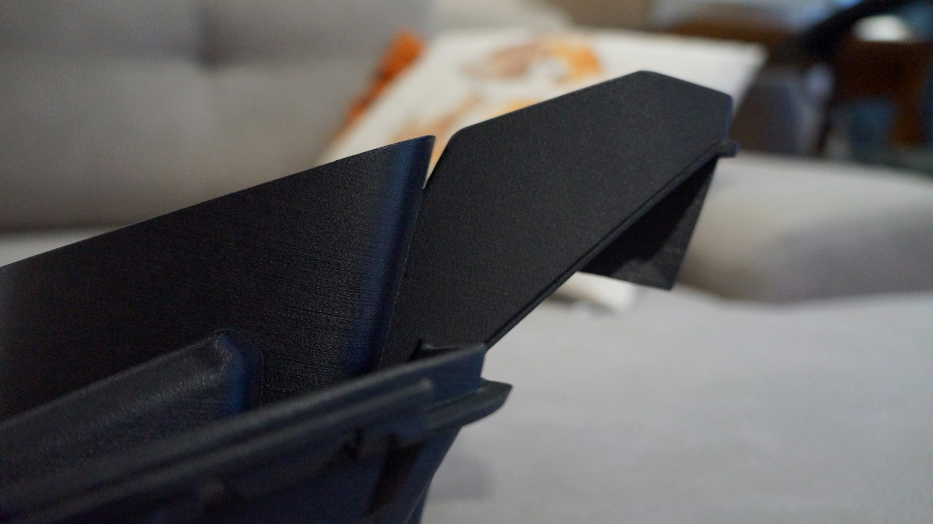

Уже на печати я обнаружил два не сильно заметных косяка, глянул в g-код… Елки палки, как так не заметил. Сразу же исправил позиционирование модели на столе и ошибок более нет, но это уже на последующих печатях. Стоит сказать про саму печать — в декабре я купил первый свой 3d-принтер Qidi q2, а через месяц он напечатал мне накладку. Глаза боятся… ну вы поняли.

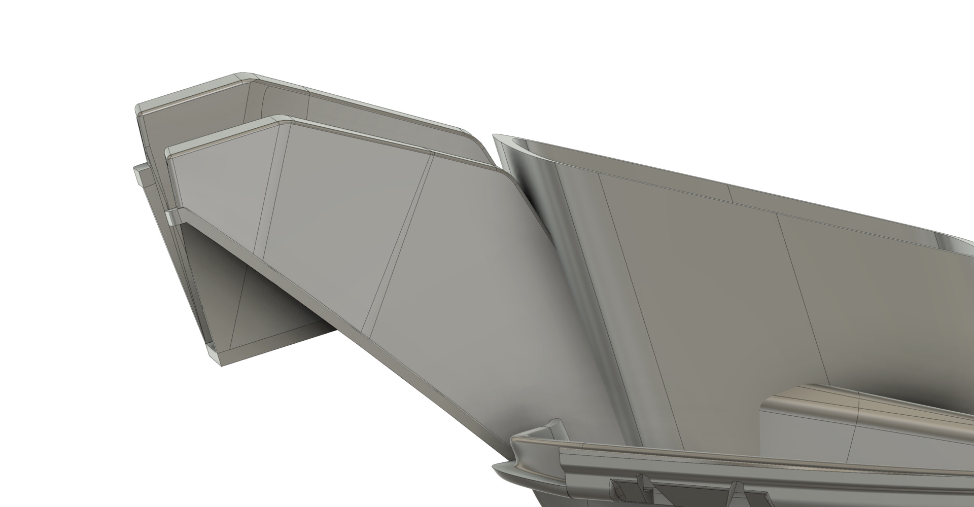

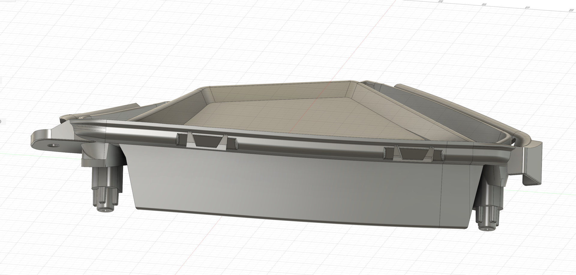

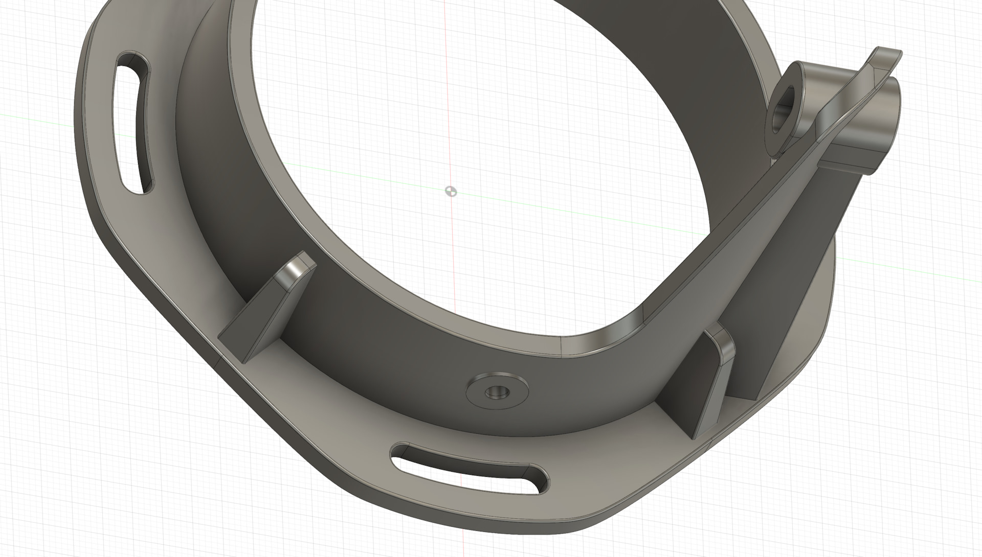

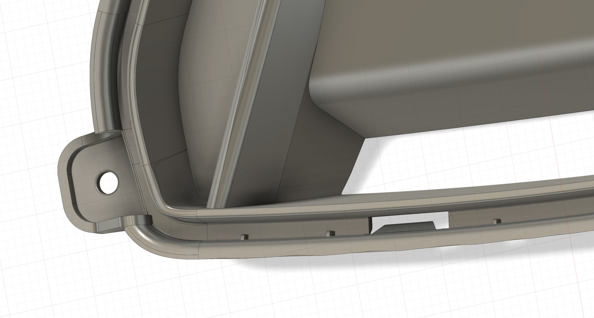

Про крепление.
Материал для печати использовал ABS CF.
Есть еще ASA CF и нейлон, но abs cf хватит с лихвой. Скажу больше — после печати я положил крепление на сутки в морозильную камеру, далее достав нажимал, прикладывая усилие. Все отлично. Феном тоже грел.
1 накладка печатается почти 30 часов, а 1 крепление — почти 3 часа.

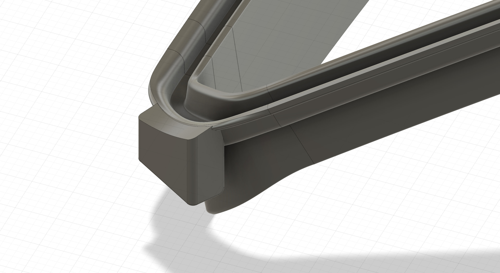

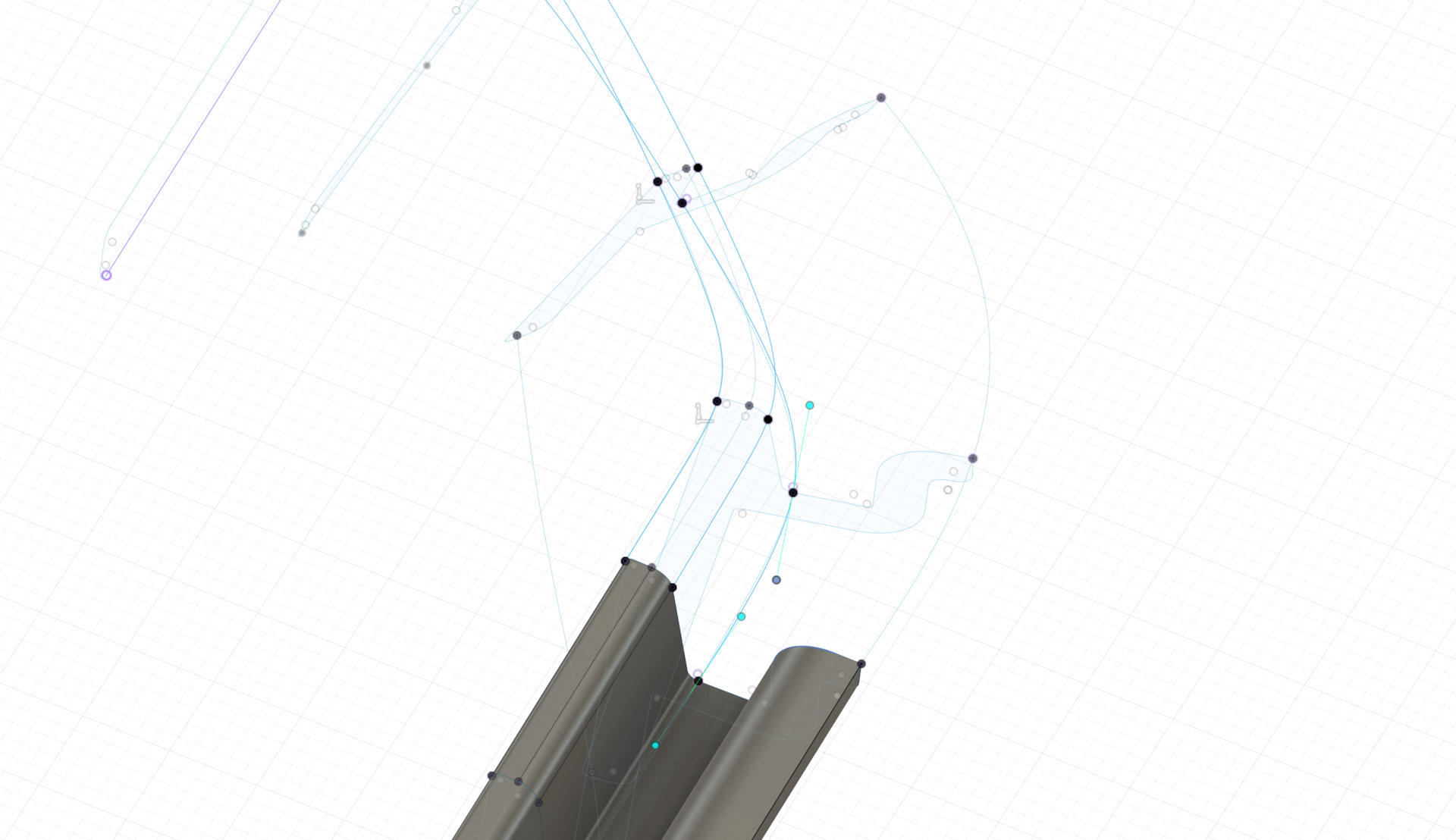

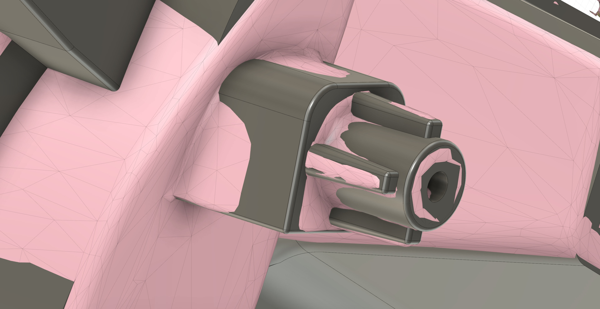

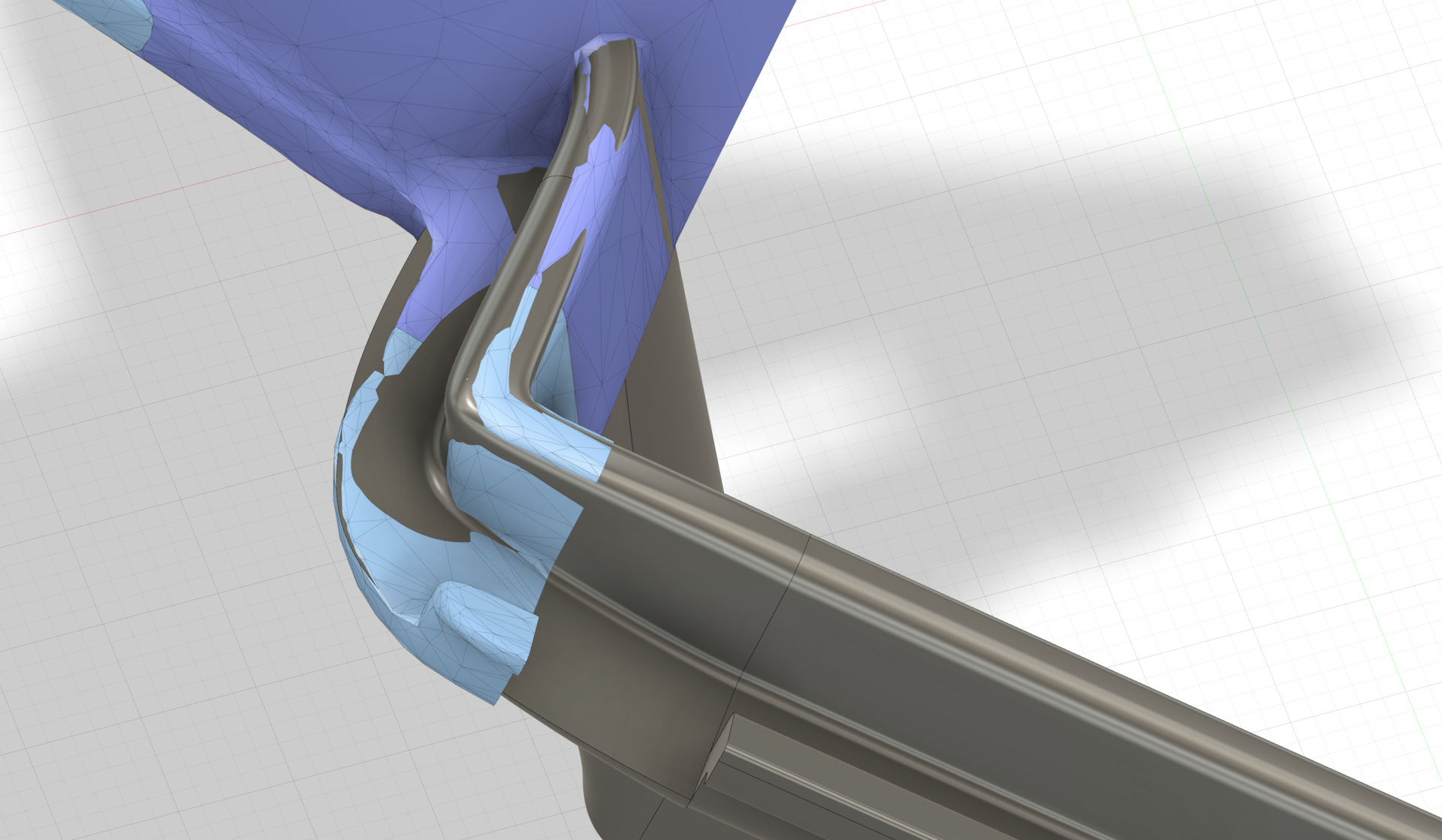

Собственно саму накладку отвез на сканирование. Спустя 4 часа у меня был файл *.ply. Что с ним дальше делать не представлял. Совсем скоро я узнал, что такое обратный инжиниринг :)
Основная цель была МАКСИМАЛЬНО сохранить до долей мм оригинальный дизайн. Даже направление линий.
Кстати форму (контур) самой маски перерисовывал наверное раз 10, не меньше.
Я фанат качественного дизайна и перфекционист до мозга костей. В моей работе каждый мм на своем месте.

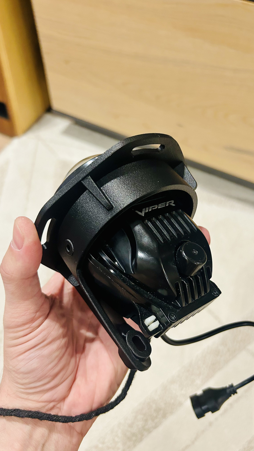

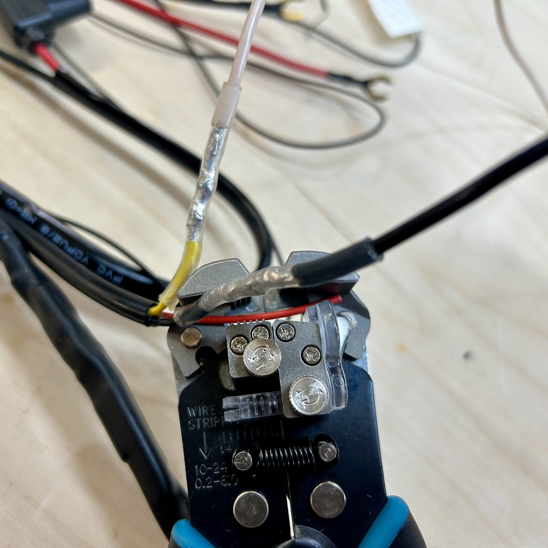

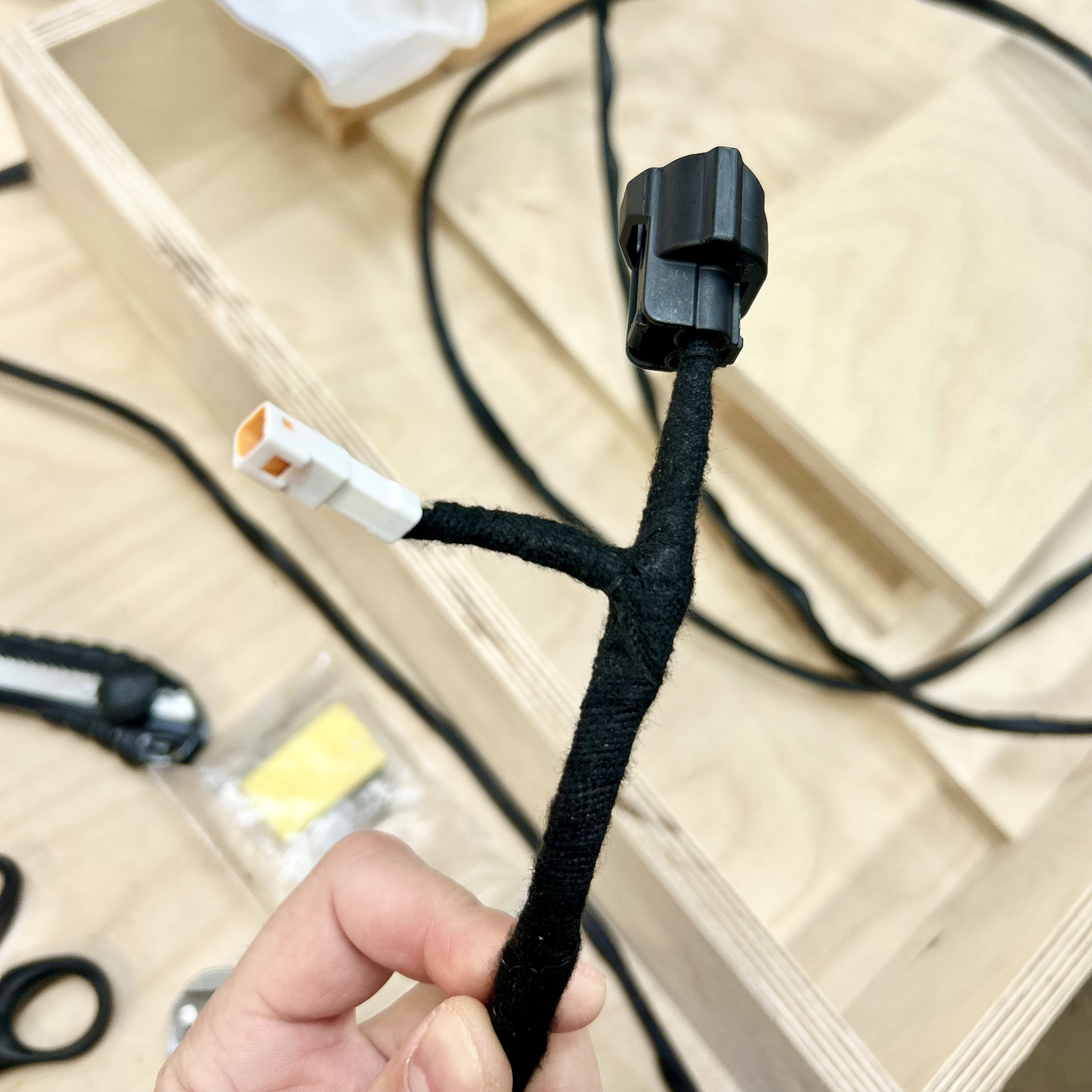

У меня собран один комплект электрики, который я буду ставить себе. В одной из групп в телеге выкладывал даже видео работы, то есть комплект протестирован. В моем варианте можно управлять шторкой — ближний и дальний, а также есть функция стробоскопа, которой конечно же я пользоваться не собираюсь, но где-нибудь на даче у друзей можно попугать ворон )
Но также будет вариант с управлением через сенсорную плату — вы просто прикасаетесь и птф вкл, еще раз прикоснулись и птф выкл. Плата может стоять с тыльной стороны пластиковой обшивки в удобном месте. То есть "ковырять" заглушку кнопки я не хочу и не буду.
Есть также 3-й вариант. Самый фэншуй, но от также будет самый дорогой. Меняется SRS-кольцо с подрулевыми переключателями от гибрида. Там на левом рычажке есть управление передними птф. Но скажу сразу — это вариант не изучал досконально. Электрические схемы есть только на бензин.

Но почему квадрат?
Квадрат — слишком простая форма. Не могу себе позволить "так" просто относится к таким серьезным вещам 😉🤝
Все должно быть продуманно до мелочей и не быть "кругом или квадратом".

Но почему квадрат?
Нарисовать квадрат — 2 сек.
Нарисовать квадрат с радиусными гранями и скругленными углами и по одной общей точке Безье в углу! — 1 час минимум.
И самое главное — наш кузов имеет огромное количество казалось бы прямых пересекающихся линий, а нет, не так. Они все радиусные.

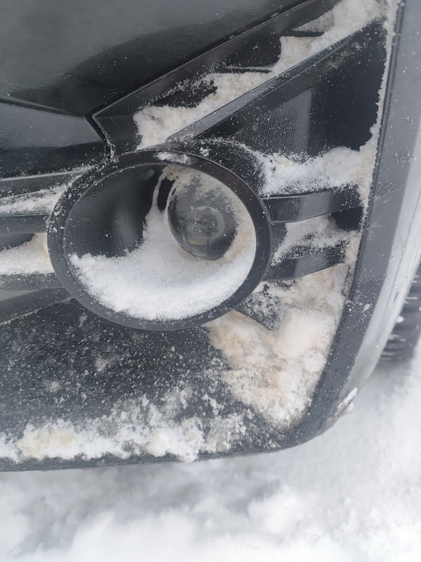

Я не про простоту формы. А в принципе. На вкус и цвет конечно. Но не смотрится "квадрат" на общем фоне. Я об этом.
Сейчас есть опыт эксплуатации. И просится другая форма и дизайн. Меньше углов и углублений. Все быстро забивается снегом и льдом.

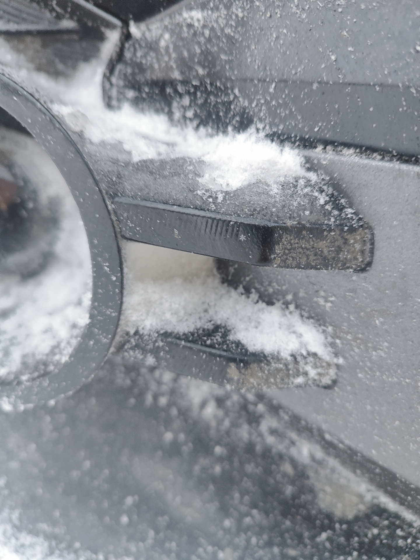

Без углов и углублений не попасть в оригинальный дизайн накладки. Это самое сложное… К тому же углы и дают жесткость конструкции.
Ладно на себе протестирую покажу) у меня сейчас 4 варианта исполнения под заказчика. Сейчас просят сделать менее глубокий "оригинальный" дизайн. Если честно с ними соглашусь. Тот же тревелер к примеру. А у нас забивается и сложно вымывается. Именно в углах.

Я чуть-чуть сдвину наружу конструкцию крепления линзы.

По поводу сложно вымыть, даже представить не могу ))
Струей керхера и все как новенькое.
Через час. Пока до работы доехал. Каждый день на мойку ездить нет ни времени, ни желания)
По сугробам чтоли ехали? )
Тут (лично мое мнение) не важно есть или нет птф, сами накладки всегда были бы в таком состоянии. Сколько езжу у себя такого ни разу не наблюдал.
Нет. В сугробы не заезжал. Снежная каша на дороге. Вот и забивает все.

Мой не мой снег и грязь ложитсямежду выступами. Дизайнеру который это рисовал надо было глаза рязвязать. Чем думал хз. Когда такое рисовал.
Так это оригинальные полоски и их модель с завода… Не знаю, у себя не видел никогда такого. Да, бывает пыль и грязь, но не более.
От региона видимо сильно зависит. Дорожники молодцы. Стараются. Но все равно грязь и слякоть.
Кстати у нас в Питере любят сыпать соль. Но такого, как у вас не видел ;)
У нас же "деревня". Что только не сыпят. И все это вперемешку. Потом не отмыть 😒

Птф включает бодик. Со стрекозы по шине приходит команда в бодик. Просто заменой стрекозы не обойтись (
☹️ значит будут только 2 варианта
А кроме гибрида птф нет ни в какой комплектации?
Есть на тревеллере. Там правда бампера другие, но это не важно. Схемы тревеллера нет.
Нужны не только схемы. Нужны конфигурации бодиков. По большому счету добавить птф по заводу не сложно при наличии сканера, сервисных мануалов и обоих машин.
