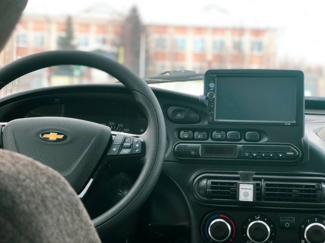

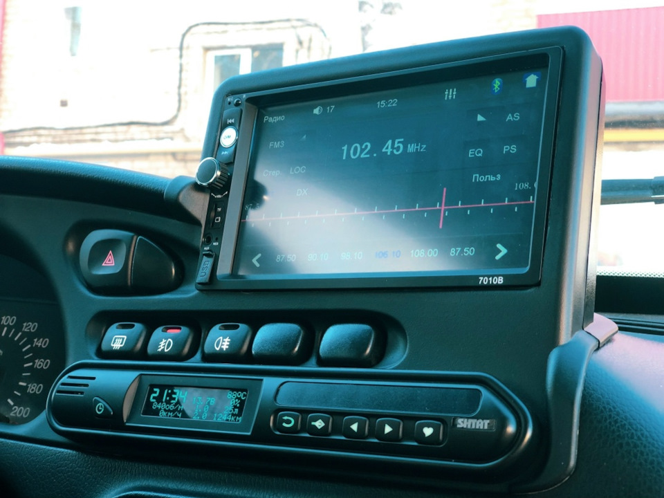

Начнем с мультимедии, взял самую дешевую, типо Podofo 7010b, не андроид, на WinCE магнитола, с задачами справляется, звук не космический но мне, радио слушать, подойдет.
Вот такая она, постарался сделать так что бы из рамки не торчала, думаю нормально выглядит

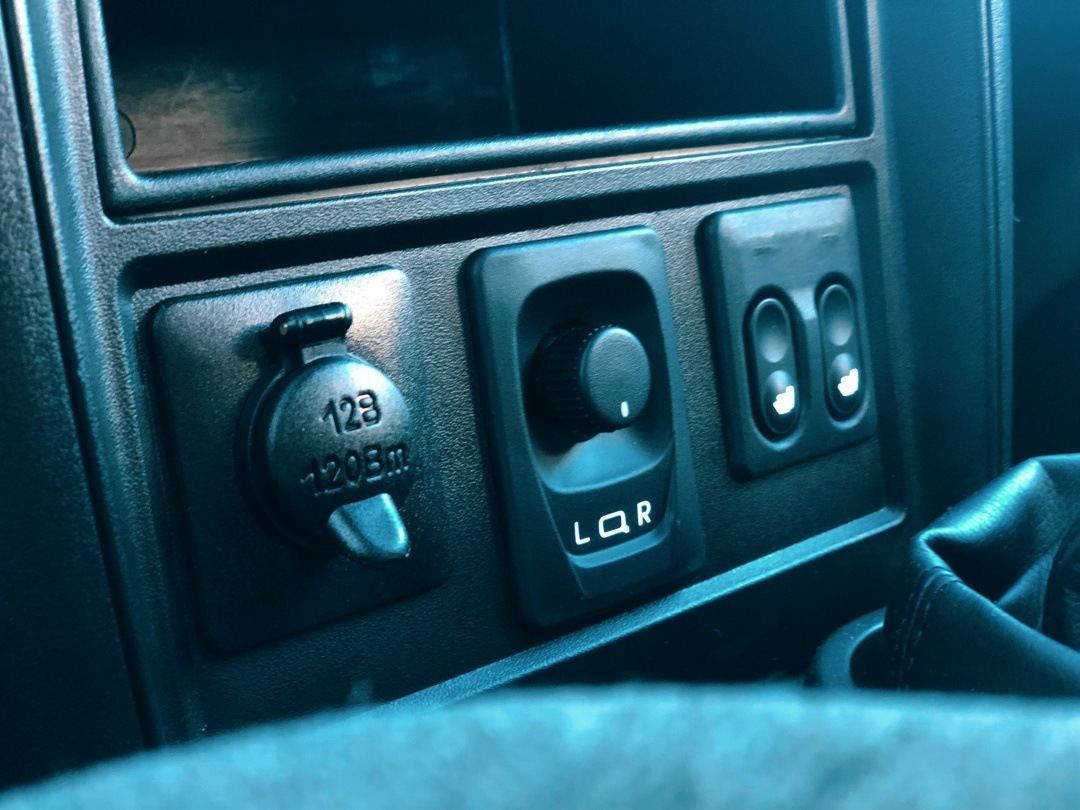

Далее заменил штатную накладку торпедо на накладку от рестайлинга, туда же и блок регулировки зеркал от реста и блок кнопок подогрева сидений.

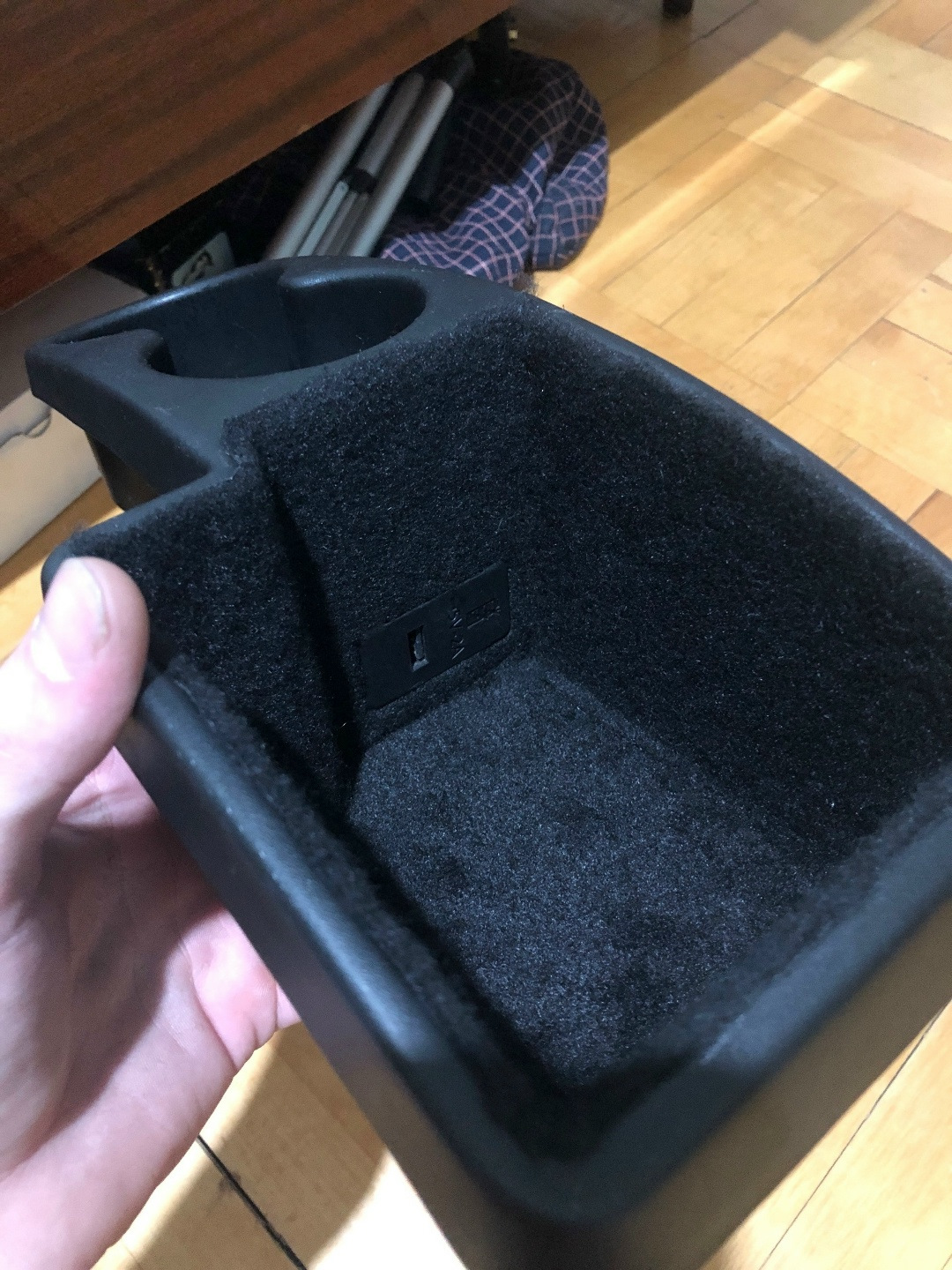

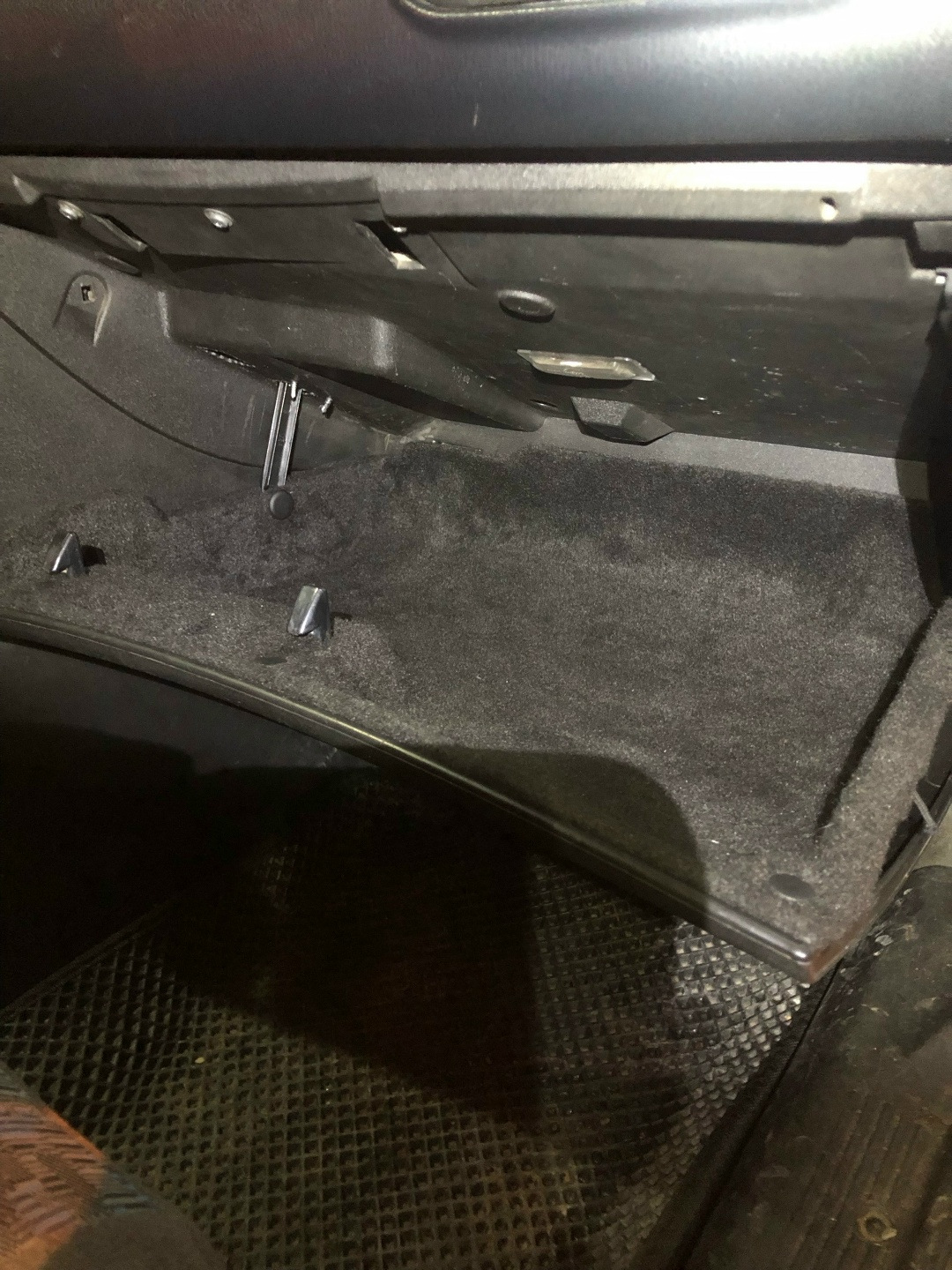

Через какое то время решил немного начать шумоизолировать автомобиль и начал с бардачка и ниши под мелочи в туннеле.

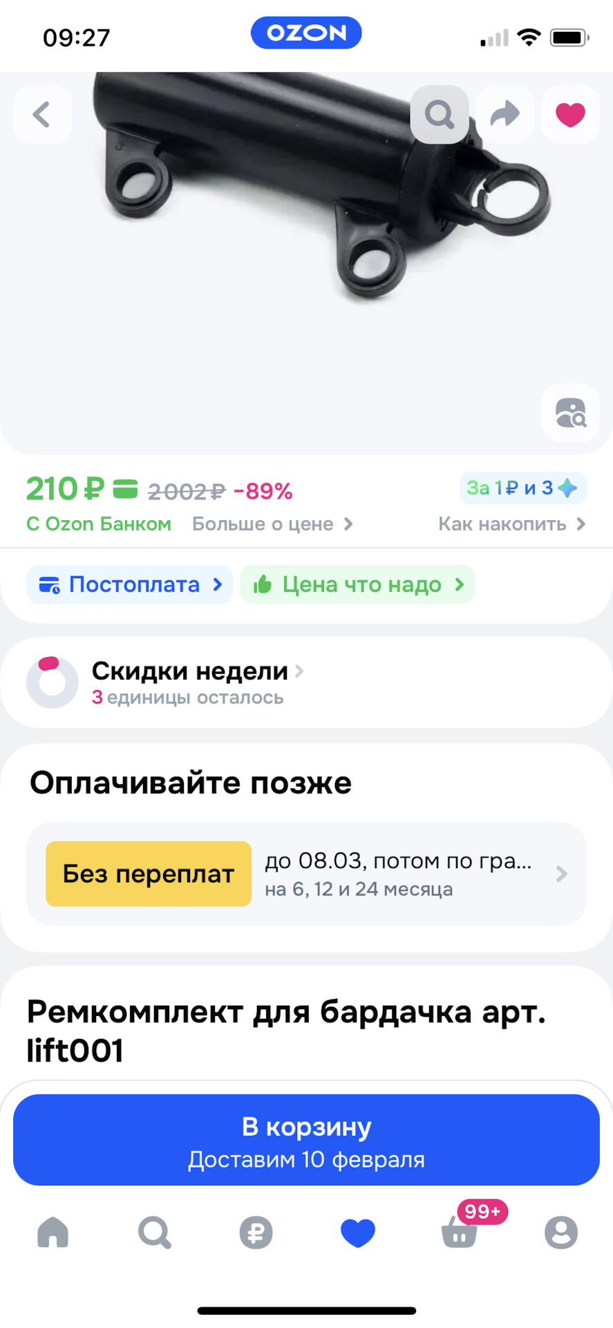

Пока бардачок был снят решил еще и лифт сделать, сделал кустарно но особо этого не видно
Ну и вот так все это дело выглядит

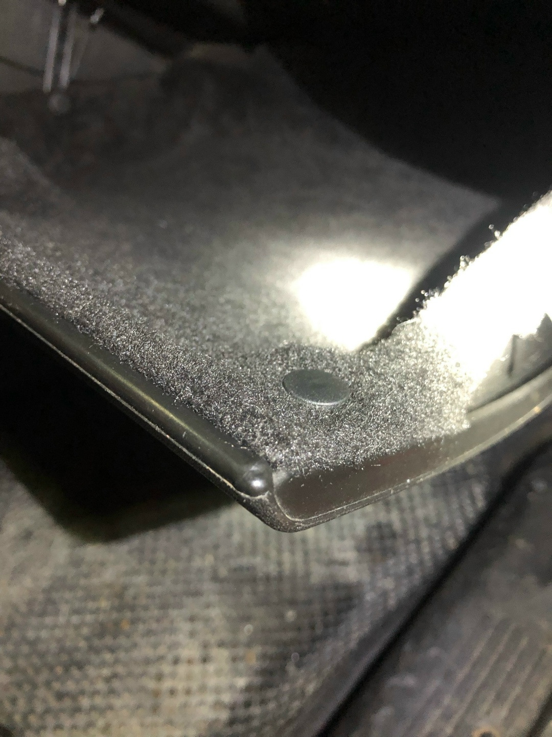

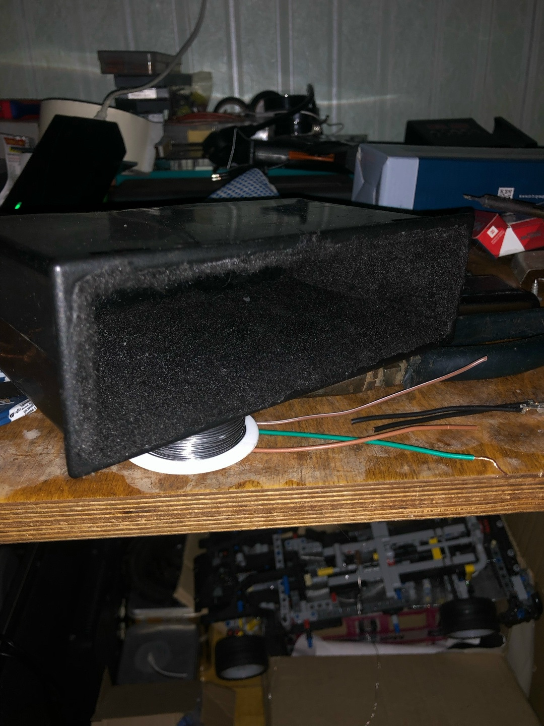

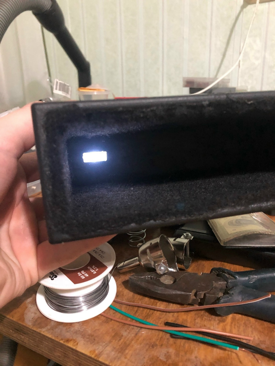

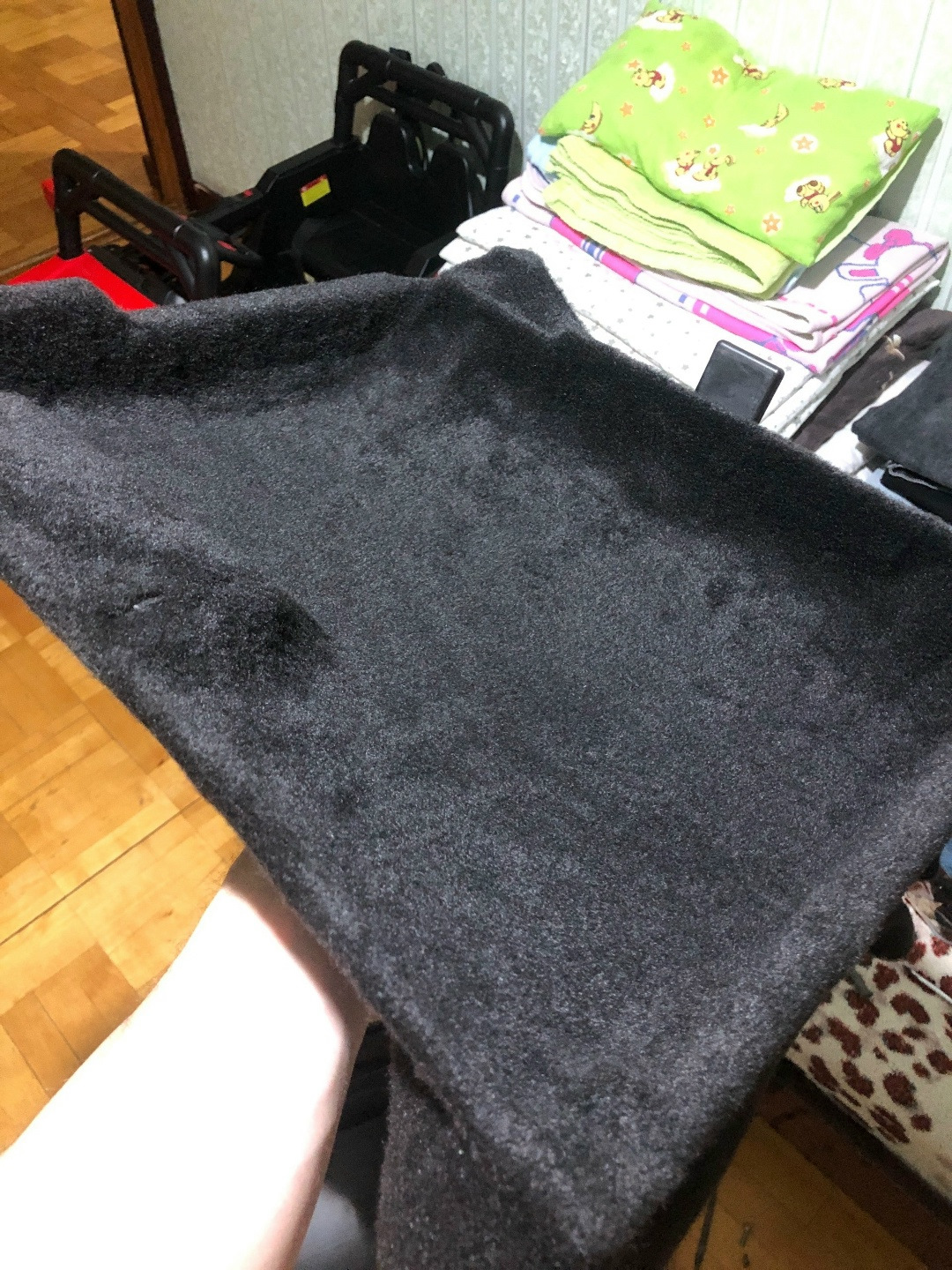

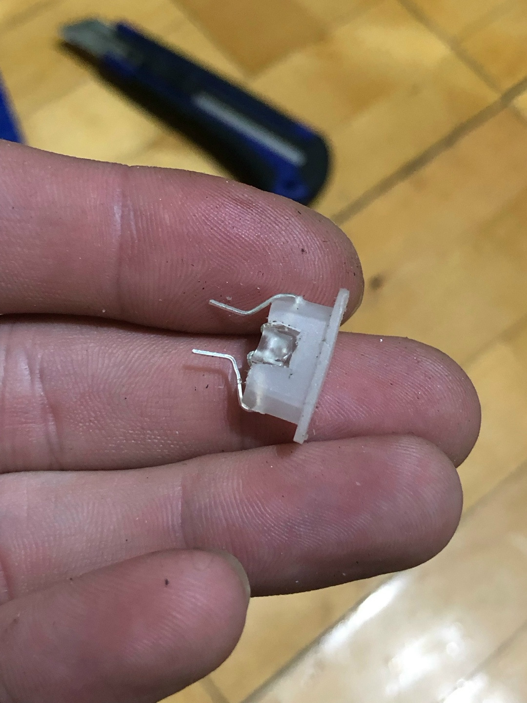

Заклеил карпетом нишу в тоннеле и кармашек который стоит заместо магнитолы, туда же еще сделал небольшую светилку.

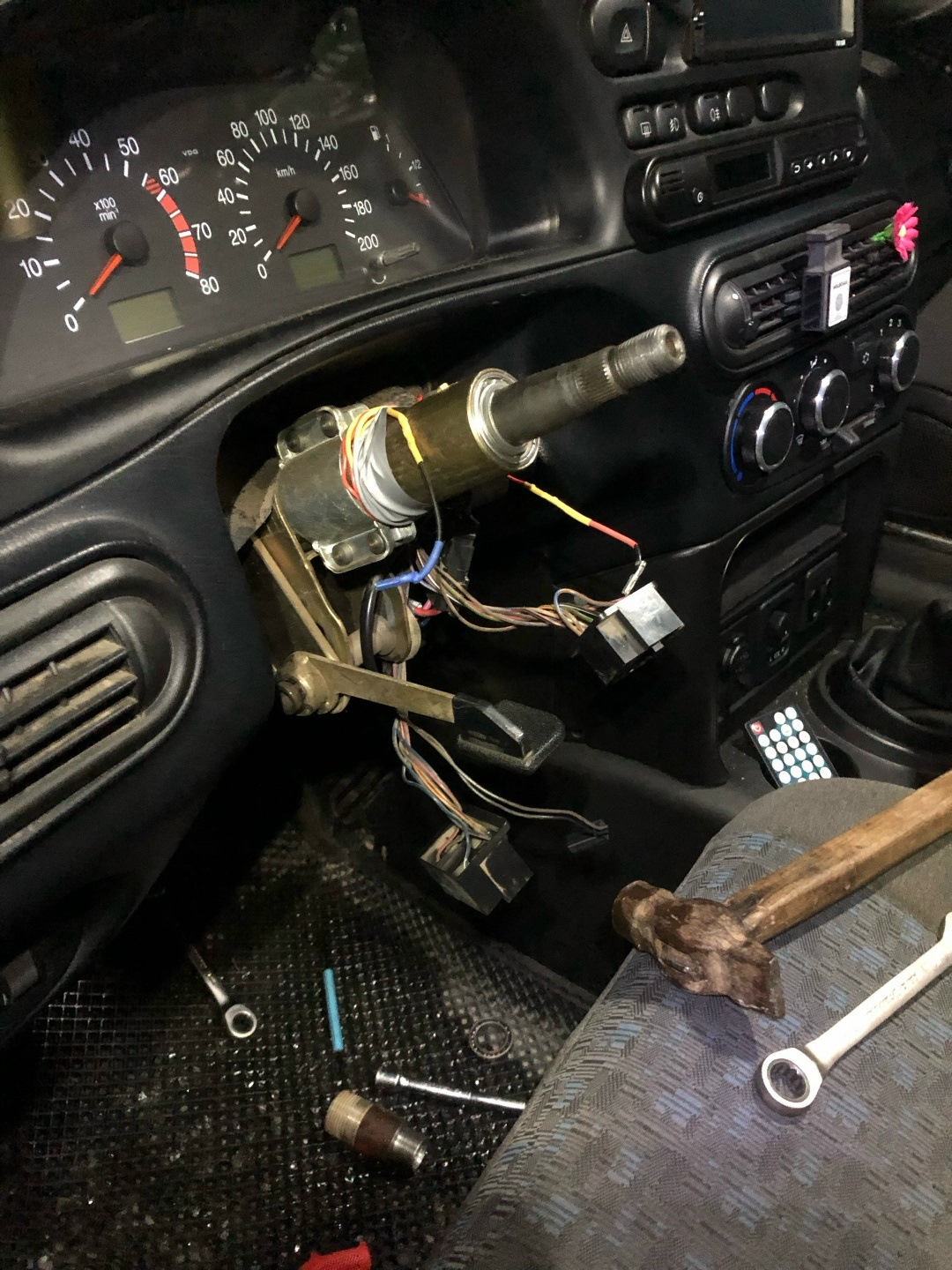

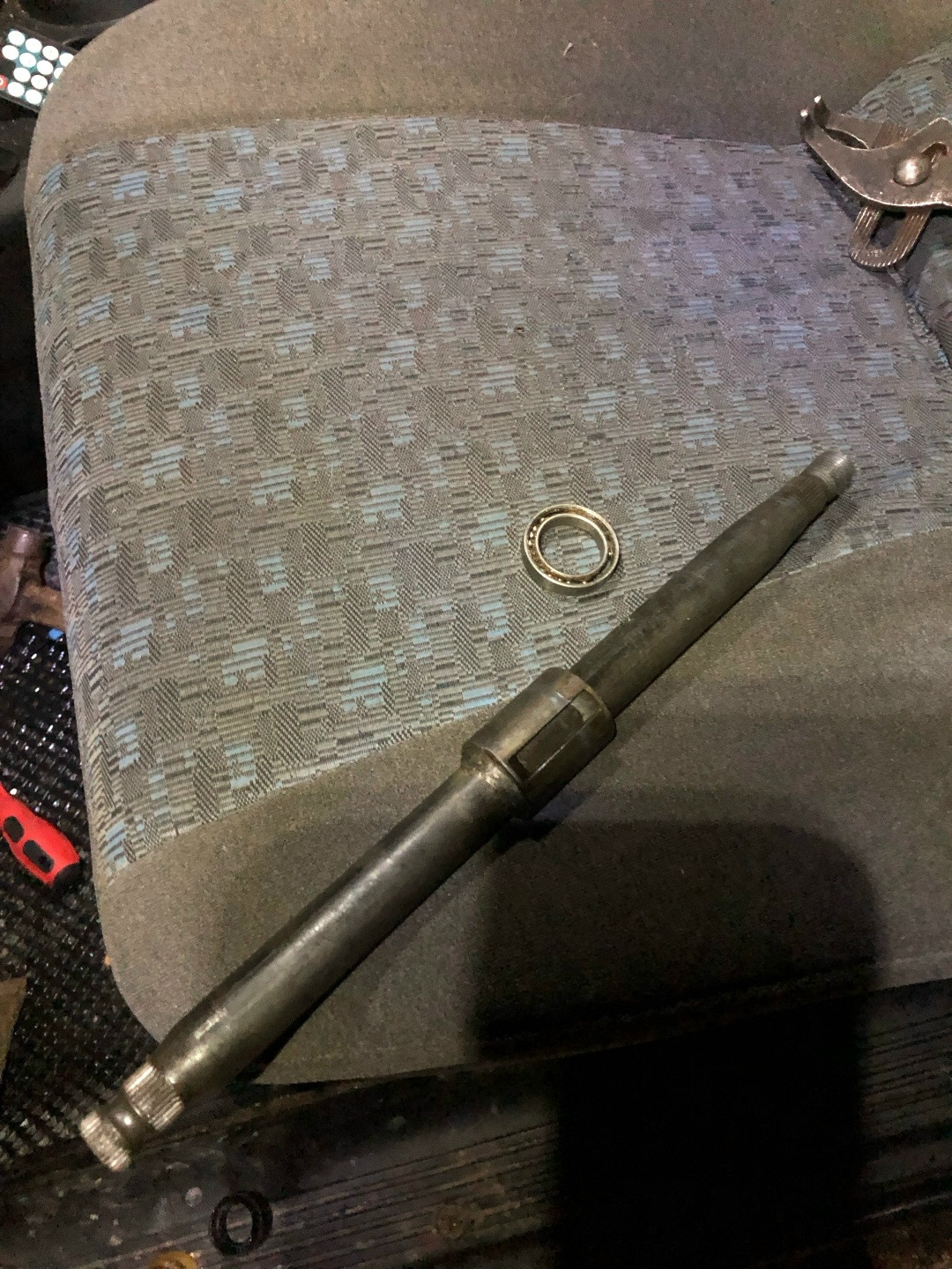

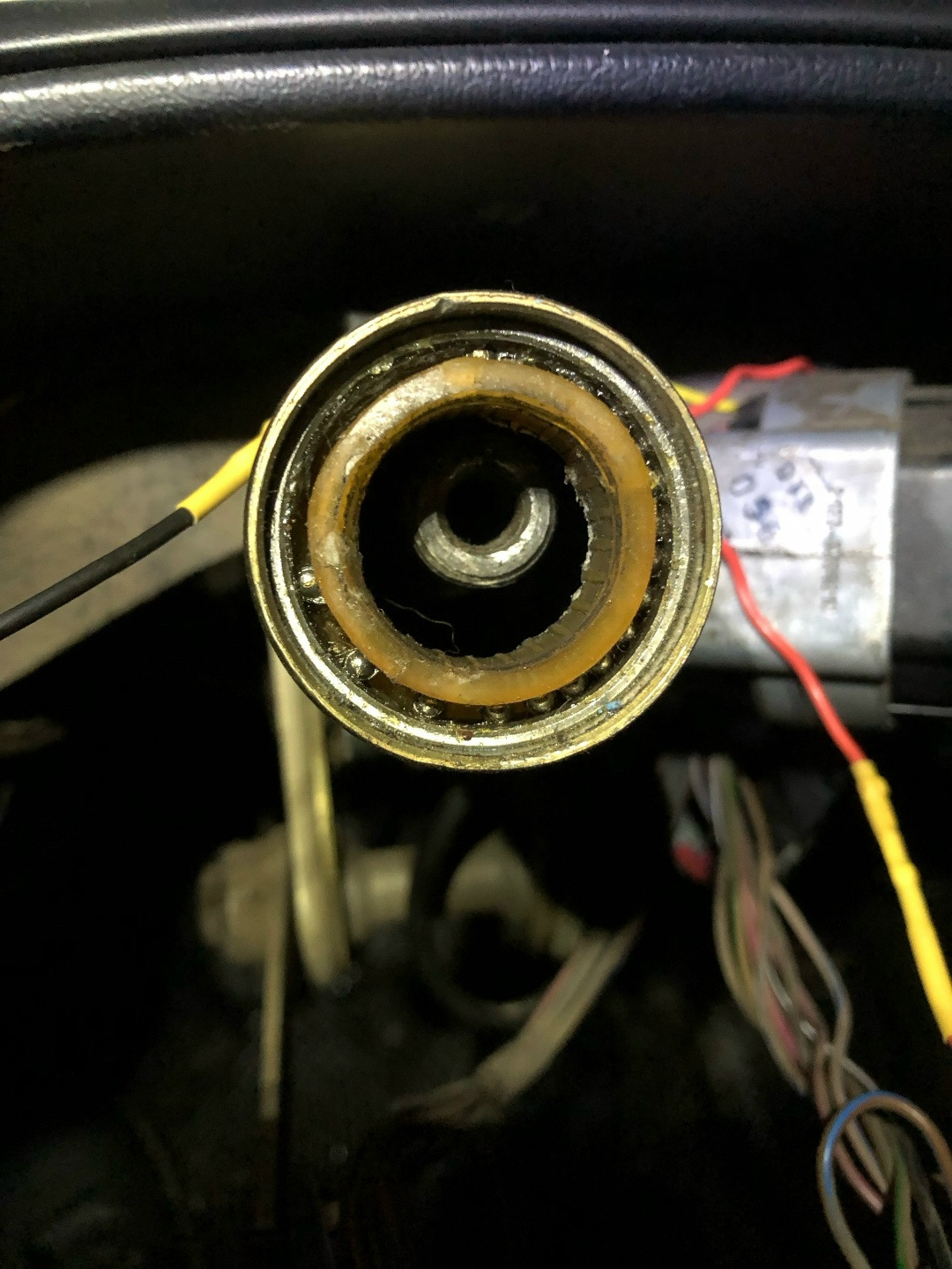

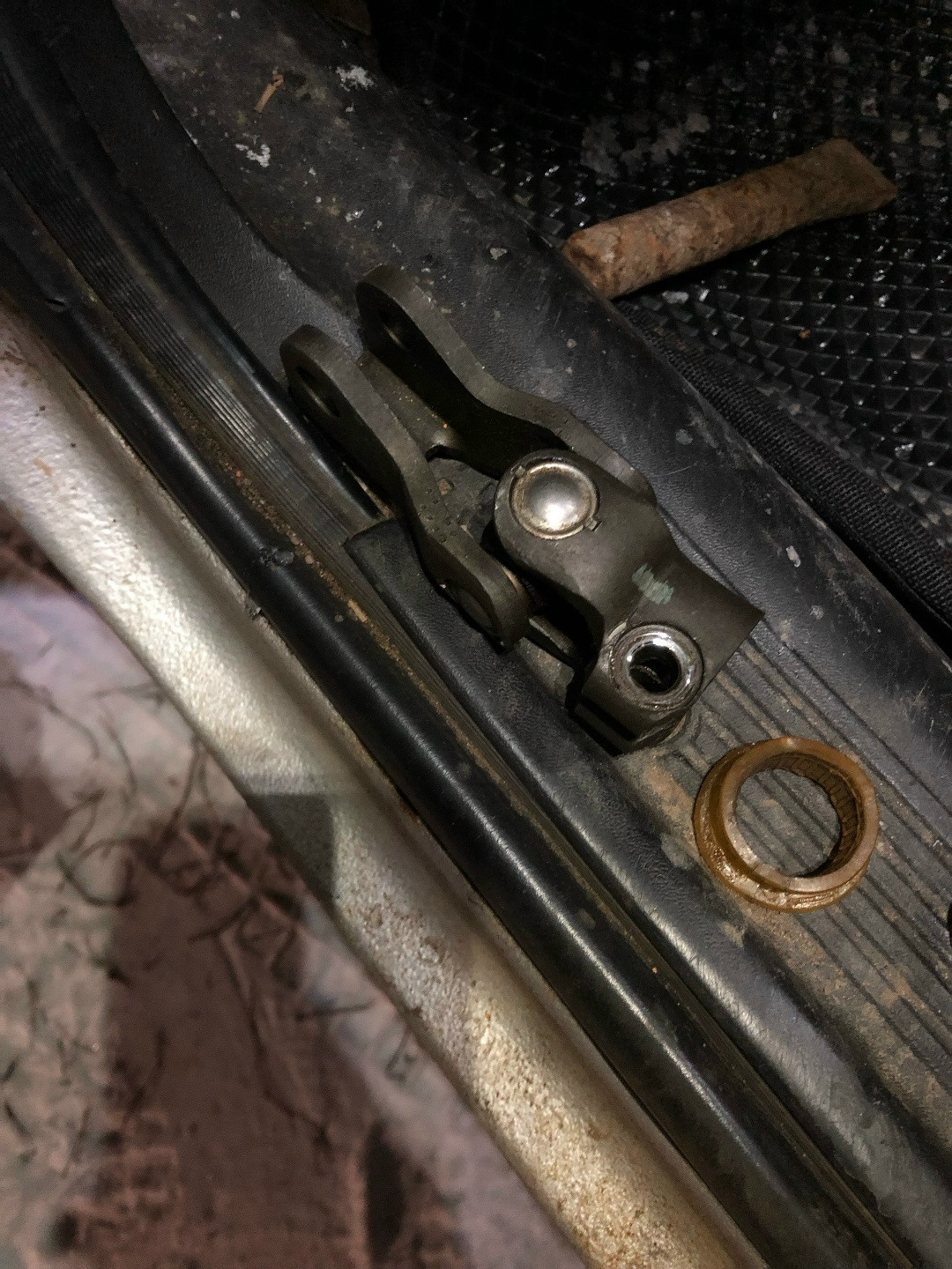

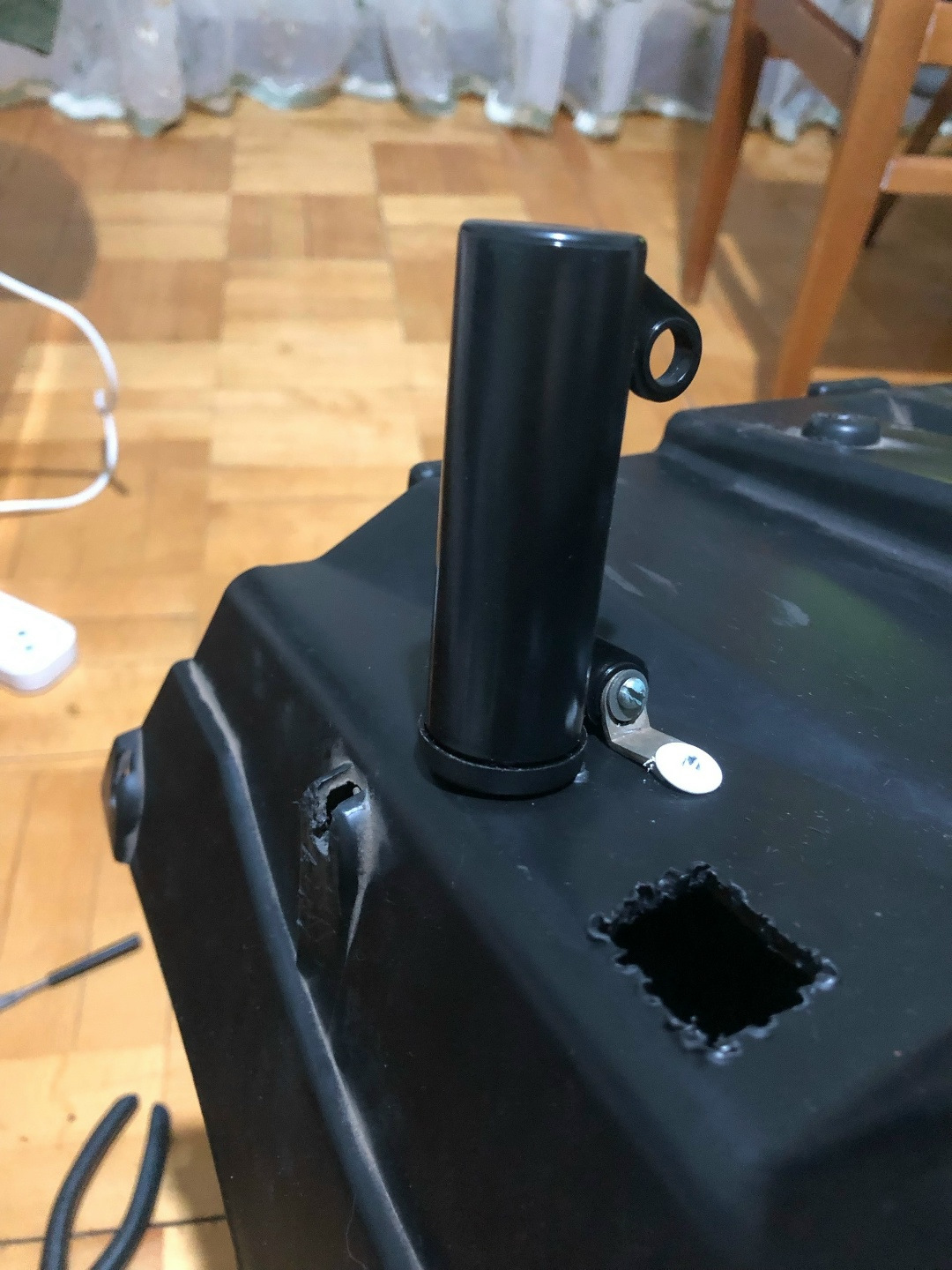

Теперь немного ремонта, бесило меня то что руль болтается по всем осям, сразу понял что отъехал подшипник рулевого вала, решил поменять.

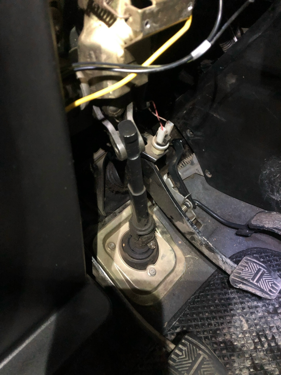

Рулевую колонку снимать не стал, вытащил вал через верх, заодно выбив этим валом старый подшипник.
Снял всю ненужную шелуху и отсоединил сочленение двух валов
Вот такая картина получилась, снизу направил вал вперед, взял его и как обратным молотком выбил старый подшипник.
Сборка в обратном порядке.

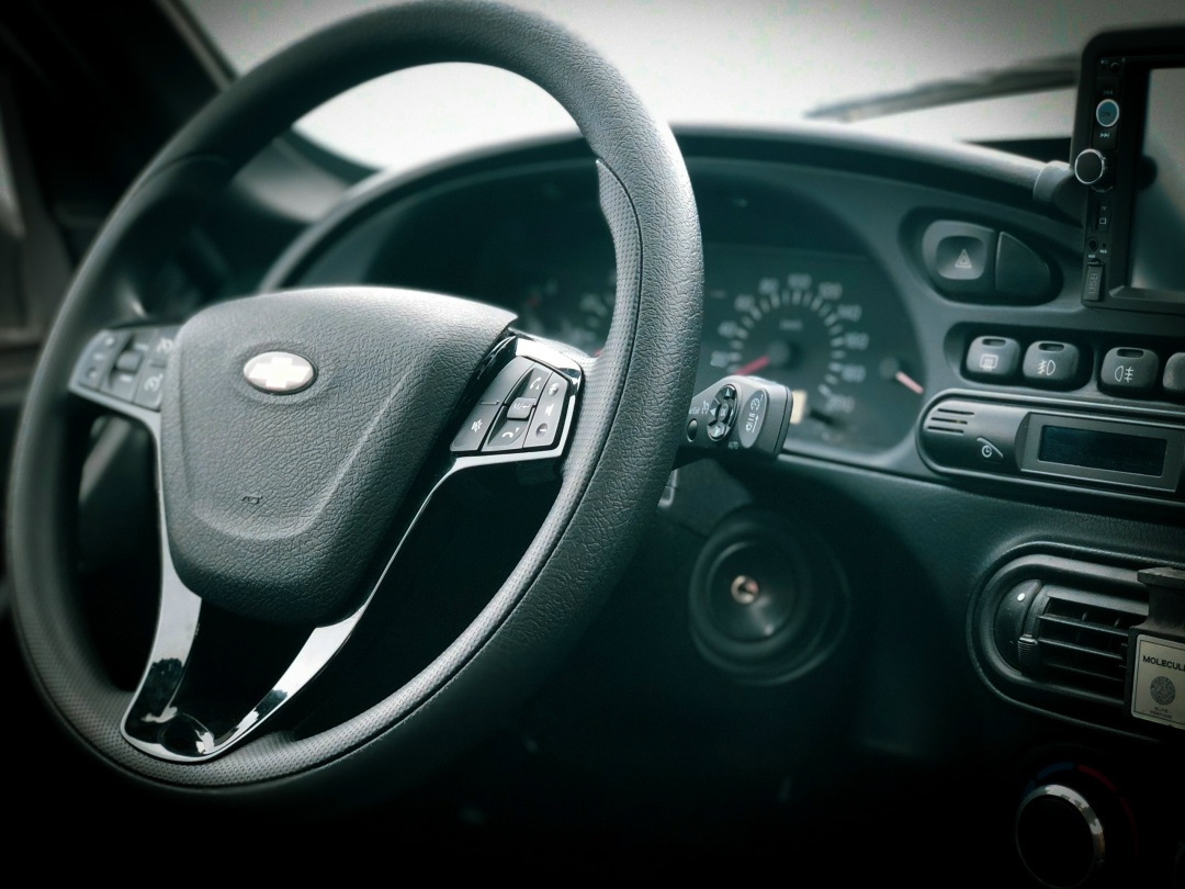

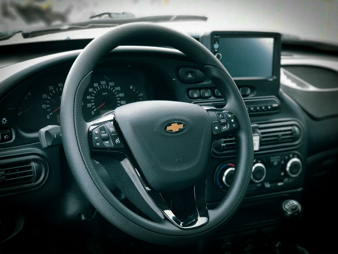

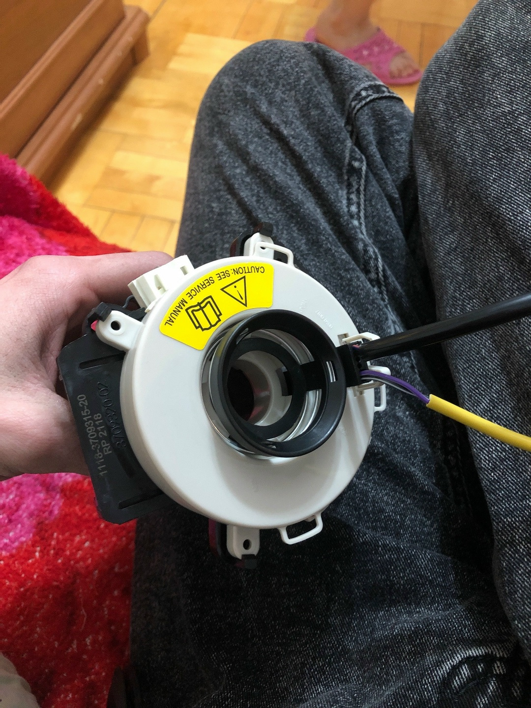

Ну и самое интересное это мультируль в стиле веста
Ну и сам руль
Руль классный только с кнопками у меня проблемы получились, не хотят они работать как этого хочу я, кое как настроил их, но только на убавление звука и на MUTE, дальше никак.В продаже есть уже готовые платы под эти кнопки которые работают корректно, но я думаю как то своими силами переделать эти платы и забыть про них.

Как можно переделать шлейф в 6 пиновый за 5 минут?
Разбираешь шлейф и припаеваешь к нему еще по 2 провода, шлейф 6 полостный
А от какого автомобиля лифт бардачка приспособили?
Универсальный, на озоне за 200 рублей продают
Благодарю!
Тоже такой руль хочу поставить, но так и не понял, нужно ли что докупать и самое главное можно ли регулировку звука и треков подключить к обычной 1din магнитоле или они работают только с планшетной мультимедиа?
Докупить нужно подрулевой шлейф, лучше брать на 6 пинов но и на 4 пина подойдёт. С 1din будут работать только нужно будет подобрать адаптер резистивных кнопок руля под вашу магнитолу
Какую функцию выполняет рычаг от круиза, если это дорестовая машина? Я с него управляю магнитолой как раз
Рычаг круиза управляет экранами на приборной панели, в будущем планируется установка панели от Феррум

Экран хорошо стал. Прикольнуло, когда читал про бардачок: "пока снят бардачок решил еще и лифт сделать". Думаю, ну правильно, хотя при чем тут бардачок?!
И вопрос совсем важный: рулевую рейку снимать не стал. А кто её туда ставил? Можно подробности и главное зачем?! Я специально искал машину, в которой нет рулевой рейки, а тут такое.
Спасибо что написали, я видимо сделал ошибку перепутав рейку с колонкой
Ух, успокоили… Рейка — вечная боль, не знаю, кто по своей воле поставил бы такое в ниву
На первых 2123 была рейка кстати, с эуром😄
Ужас.
