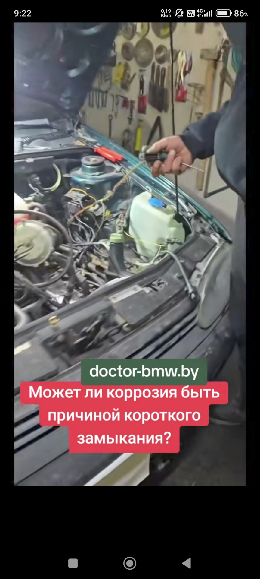

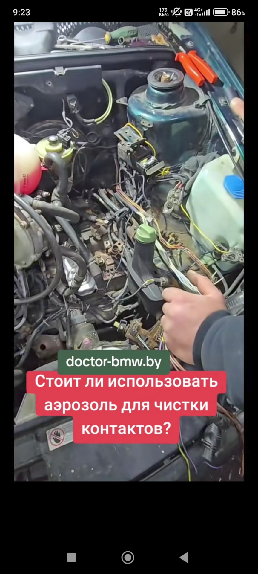

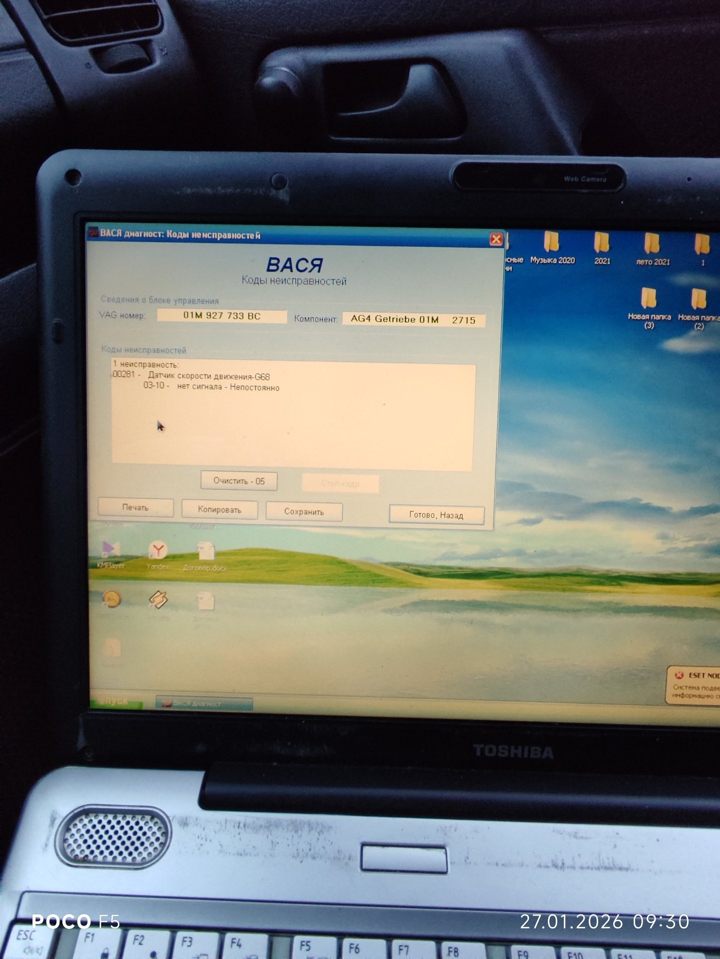

Решил я к нему обратиться с моей проблемой по отваливанию сигнала по g68.Приехал и через 4 часа машина была готова😎🤘
Что было сделано и выявлено:

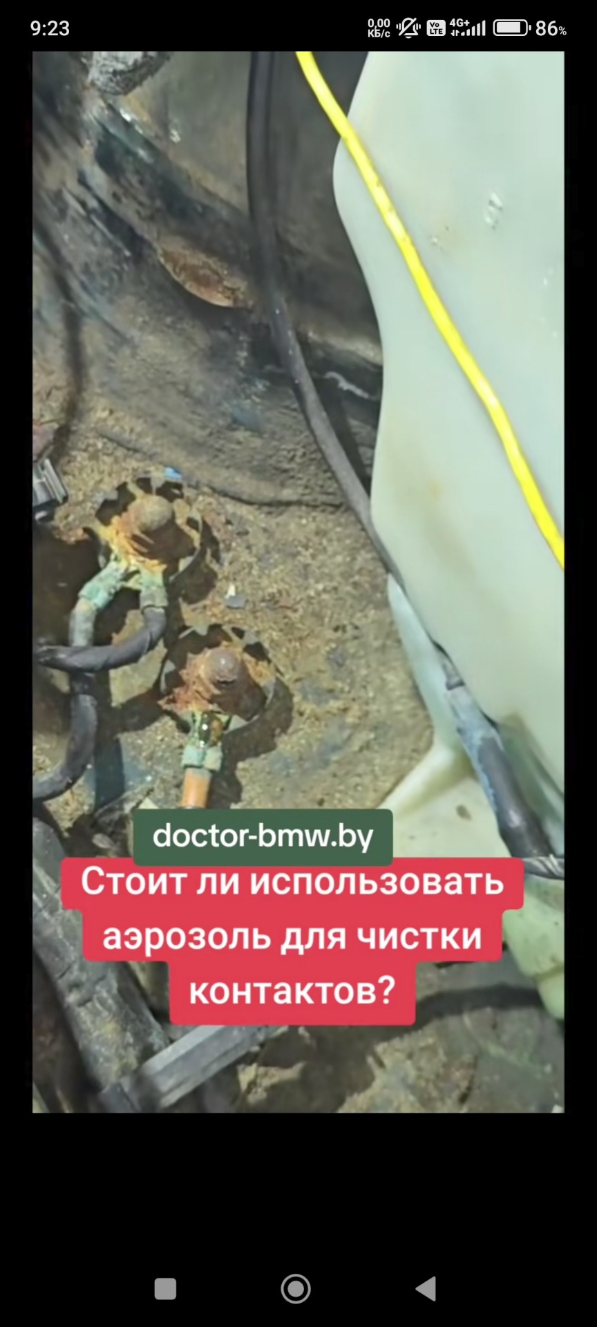

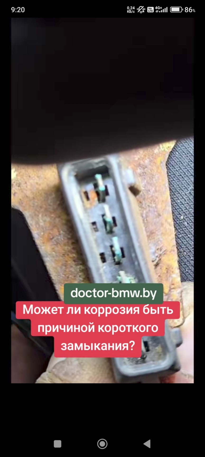

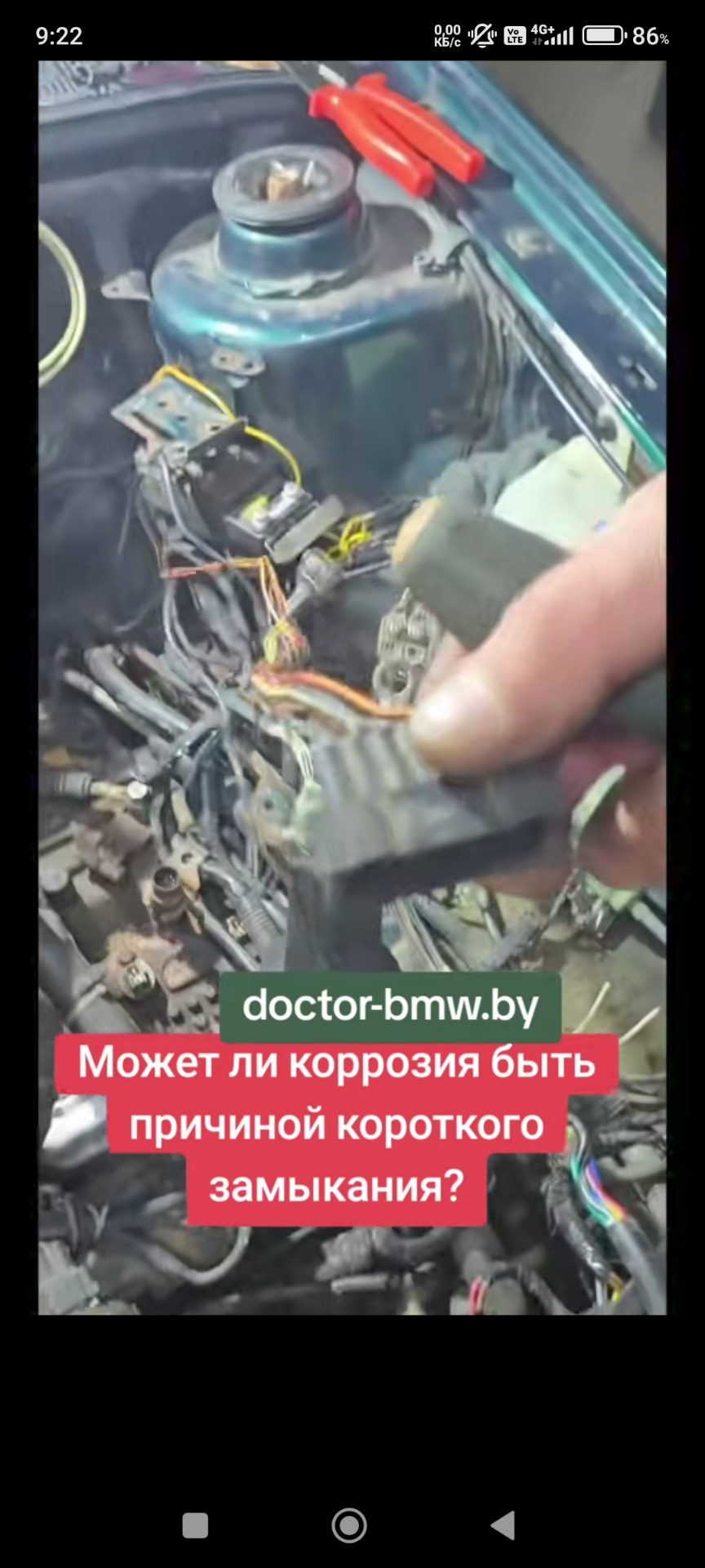

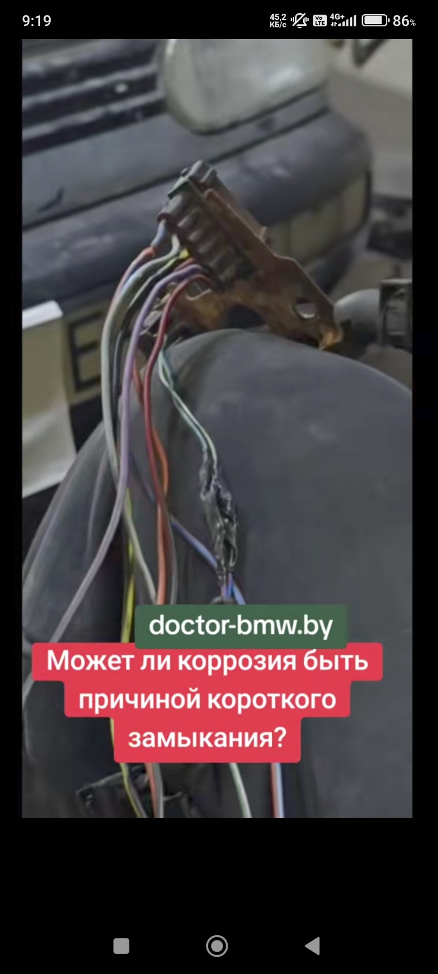

1) Расплетена вся коса под капотом на управление АКПП

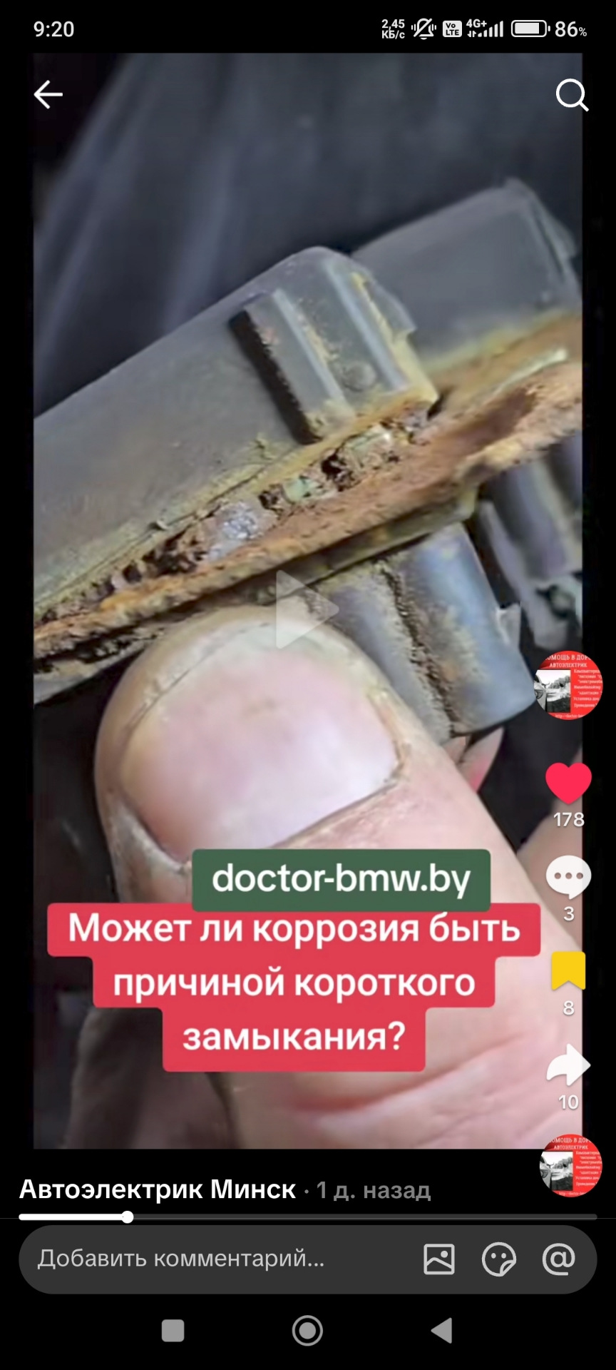

2) Найдены фишки с коррозией на фото видно
3) в некоторых проводах в жилах была вода и антифриз (по капилярному эффекту)
4)обслужены (отрезаны и переобжаты) массы под площадкой АКБ
5) отрезаны промежуточные фишки и срощены с проводами заводскими
6) проводку в салоне не трогали
Я считаю это победа над моими проблемами с управлением АКПП, 4 день обкатки идёт, ошибок нет в аварийный режим не провалилась не разу 😎🤘 Ура товарищи!
Смело могу рекомендовать данного специалиста, да цена на его работы завышена, но и работа проделана огромная, я обращался с 1 проблемой- по факту проверялось и обслужилось все по пути следования проводов, и найдены ещё 7 проблем!
