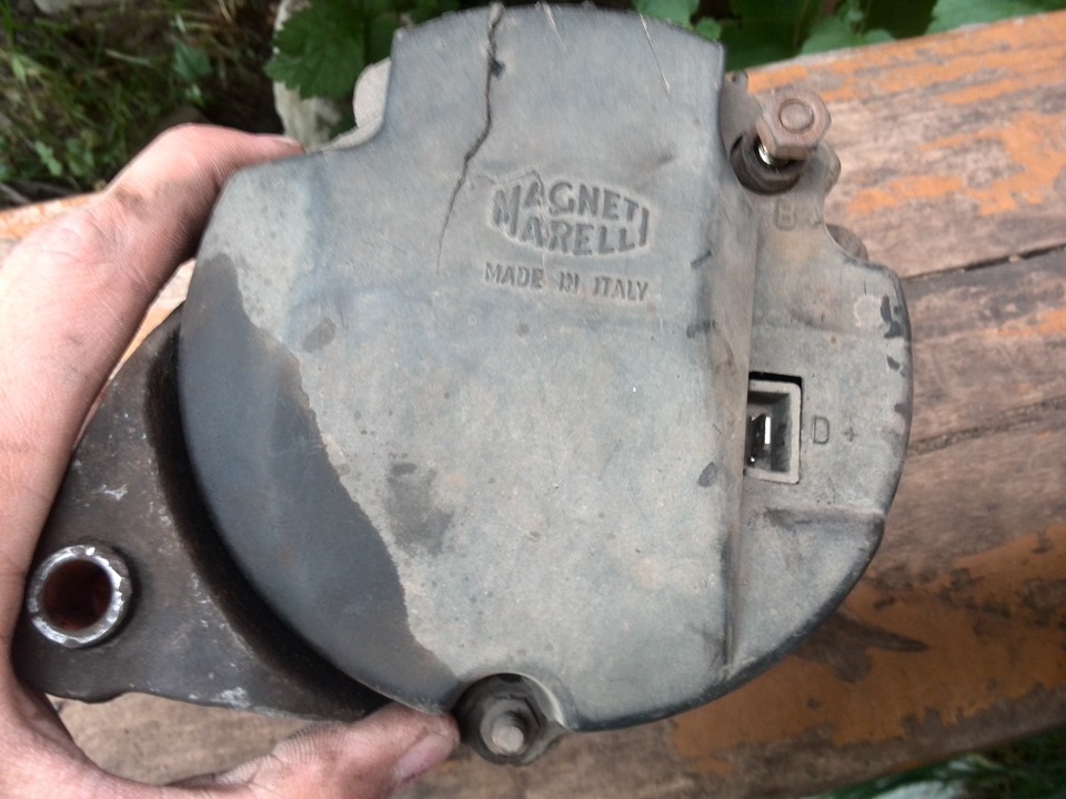

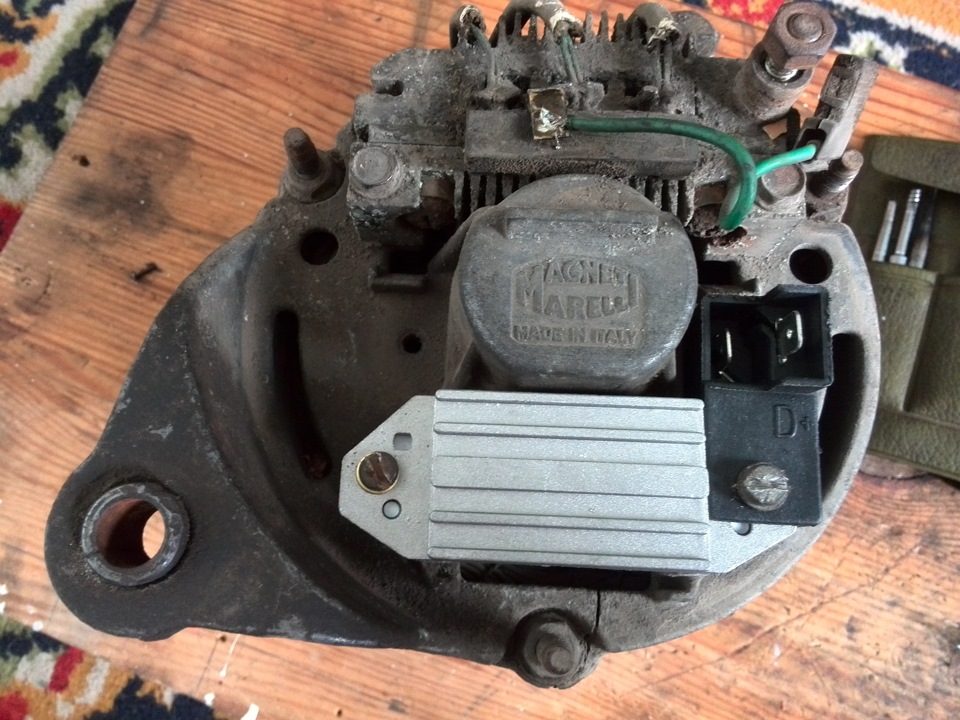

После замеров я понял что без разборки мне не обойтись.
Снимаем и принимаемся за осмотр.

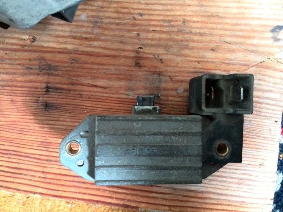

По результатом осмотра было принято заменить щетки.
Заказал новые щетки в сборе с регулятором.

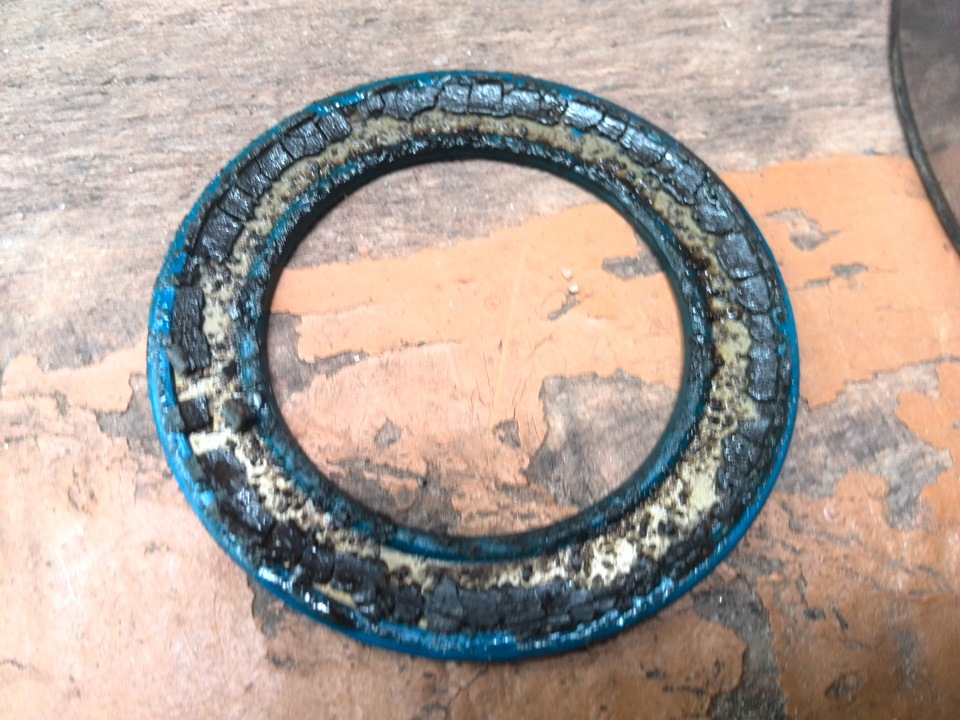

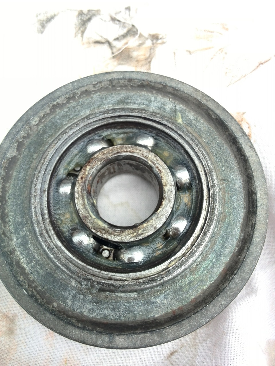

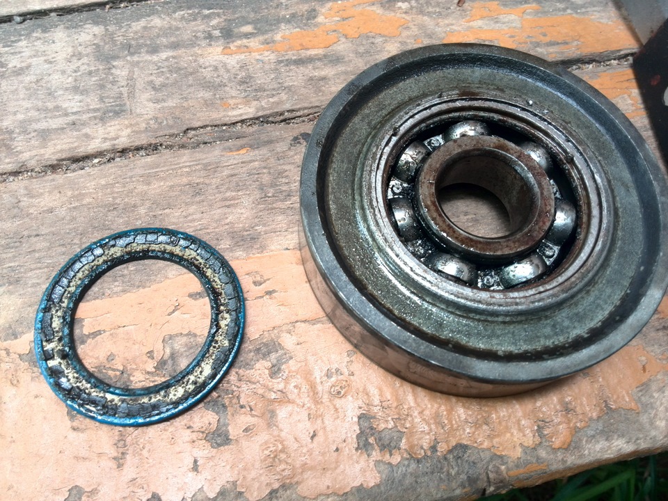

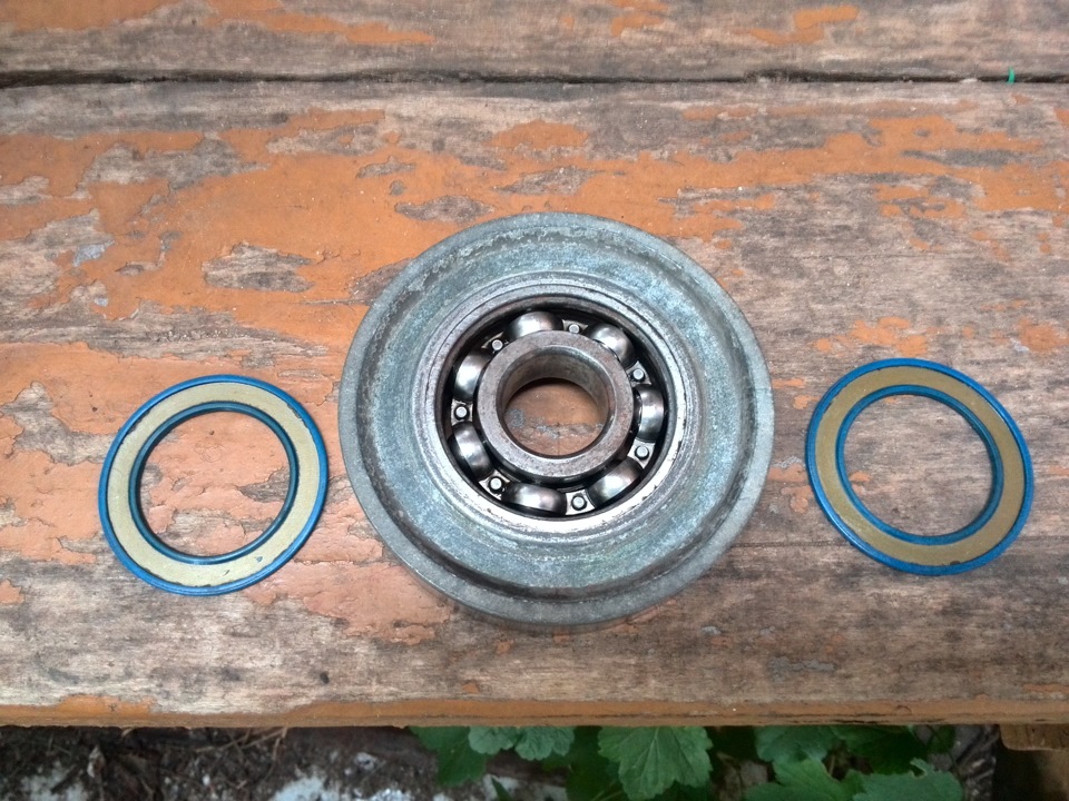

Так же разобрал ролик промежуточного вала, так как он шумно работал.
Как видим смазки там нету а только одна грязь.
Вымываем всё тщательно бензином.
Закладываем смазки и закрываем подшипник.
(Главное не переборщить со смазкой, а то она потом окажется на ремне из-за центробежной силы)

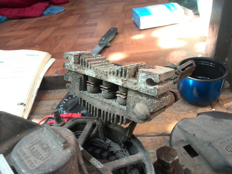

Так же прозвонил диодный мост — всё 6 диодов исправны.

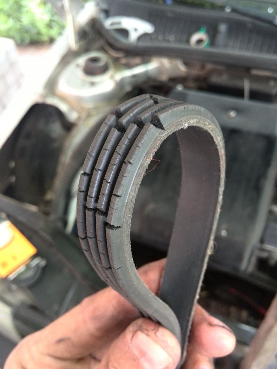

Собираем всё обратно, но уже с новым ремнём, так как старый уже своё отходил.

мультиметром диоды в спайке не проверить.
мост на замену, 100%.

Привет! как именно прозвонил диодный мост?
У меня была схожая проблема, мучился не один раз (в БЖ описано), пока не поставил новый Диодный мост.

звонил мультиметром каждый, замеряя сопротивление, с разных сторон диодов, с одной стороны большое сопротивление, а с другой маленькое. Ну как то так.

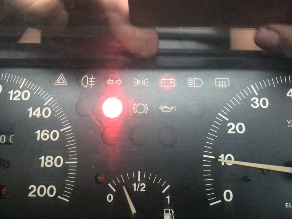

Снимать на 1,4 не геморно, на последней фотке чётко видно лампа акб горит в пол накала, это 100% диодный мост, смотри либо проводки хреново пропаяны на мосту либо какому либо диоду каюк пришёл

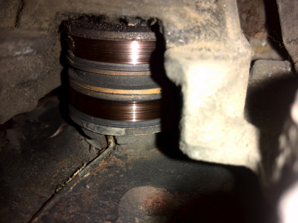

смотри кольца! на них выработка. нужно их тоже менять. на 5 фото четко это видно.
Я знаю, но в генераторе треснутый корпус и если его разобрать то придётся покупать новый.
Ну так а как ты тогда хочешь добиться нормальной работы генератора?
Вари корпус. Ищи аргоновую сварку.

Спасибо! Ну и ремень у тебя старый!
