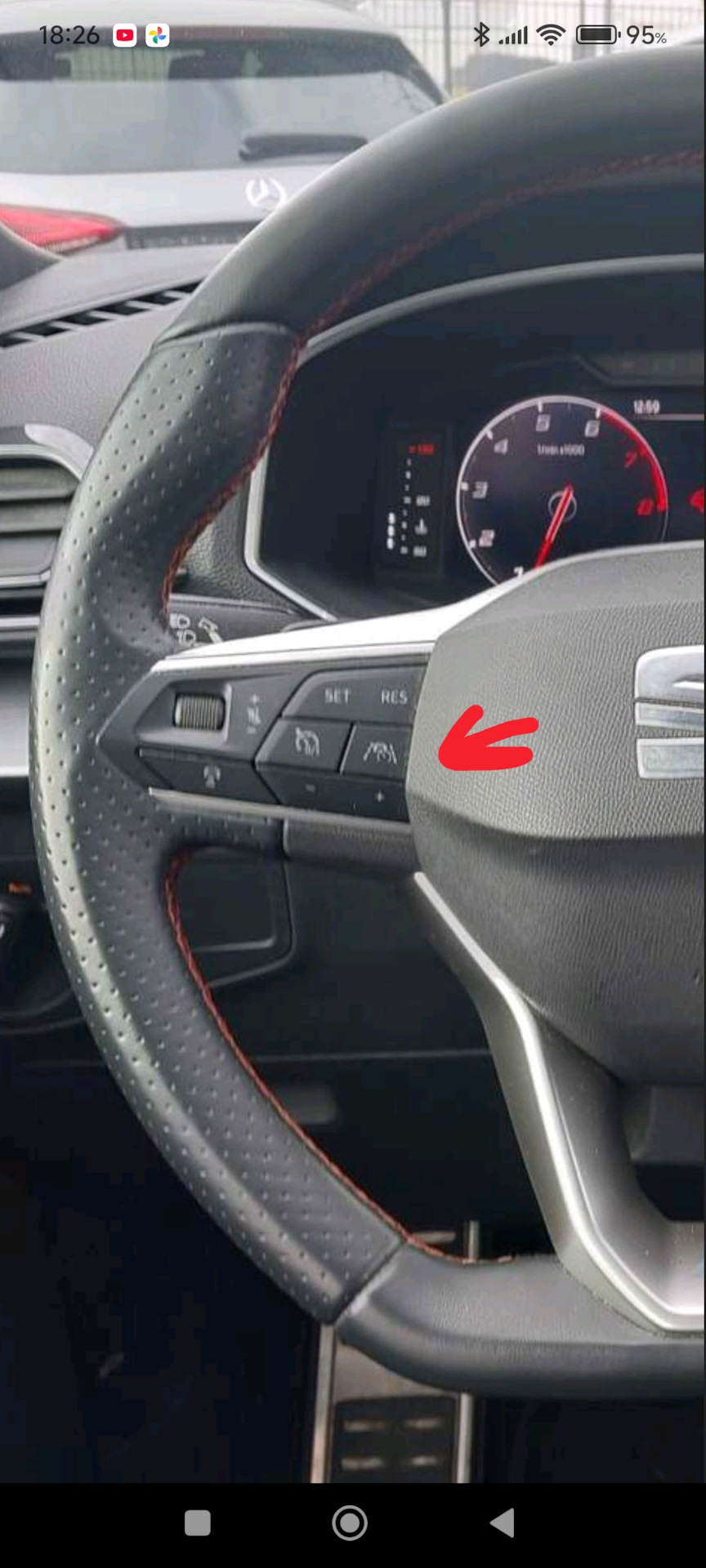

Всем привет.Сразу после покупки авто заметил, что кнопка трэвел асиста на руле не работае, но как-то забил и забылся про это.А недавно хотел включить лимитер, а он тоже не врубается, пишет нажмите главный переключатель, потыкал все кнопки не включается.В истории обслуживания есть отметка о замене руля на новый, Дак вот я и думаю, может что с кодировками напутали.собственно вопрос-может есть у кого возможность глянуть длинное кодирование блоков 13 и А5 .У меня машина конца 21 года с максимальными ассистентами в комплектации FR, соответственно и кодировки нужны с такой же машины.

Скинь фото с руля где эта кнопка тревел асист, эта функция была у меря на пассате но тут я её что то не наблюдаю

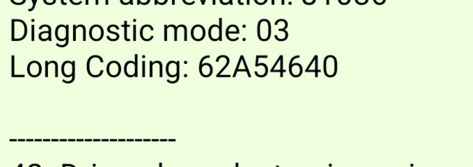

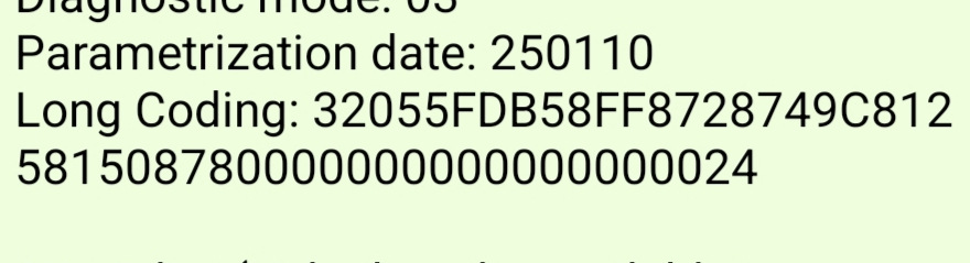

зайти в раздел-идентификаторы ЭБУ.и поделать скрины
А5
galbon88
спасибо, большое!

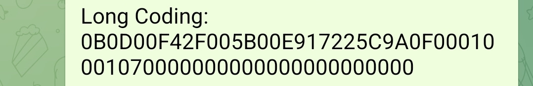

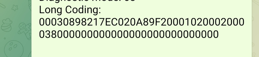

бляха, нужна ещё кодировка блока 3С
Начинается…)
galbon88
Получай… благо я на днях идентификацию блоков делал от безделья
