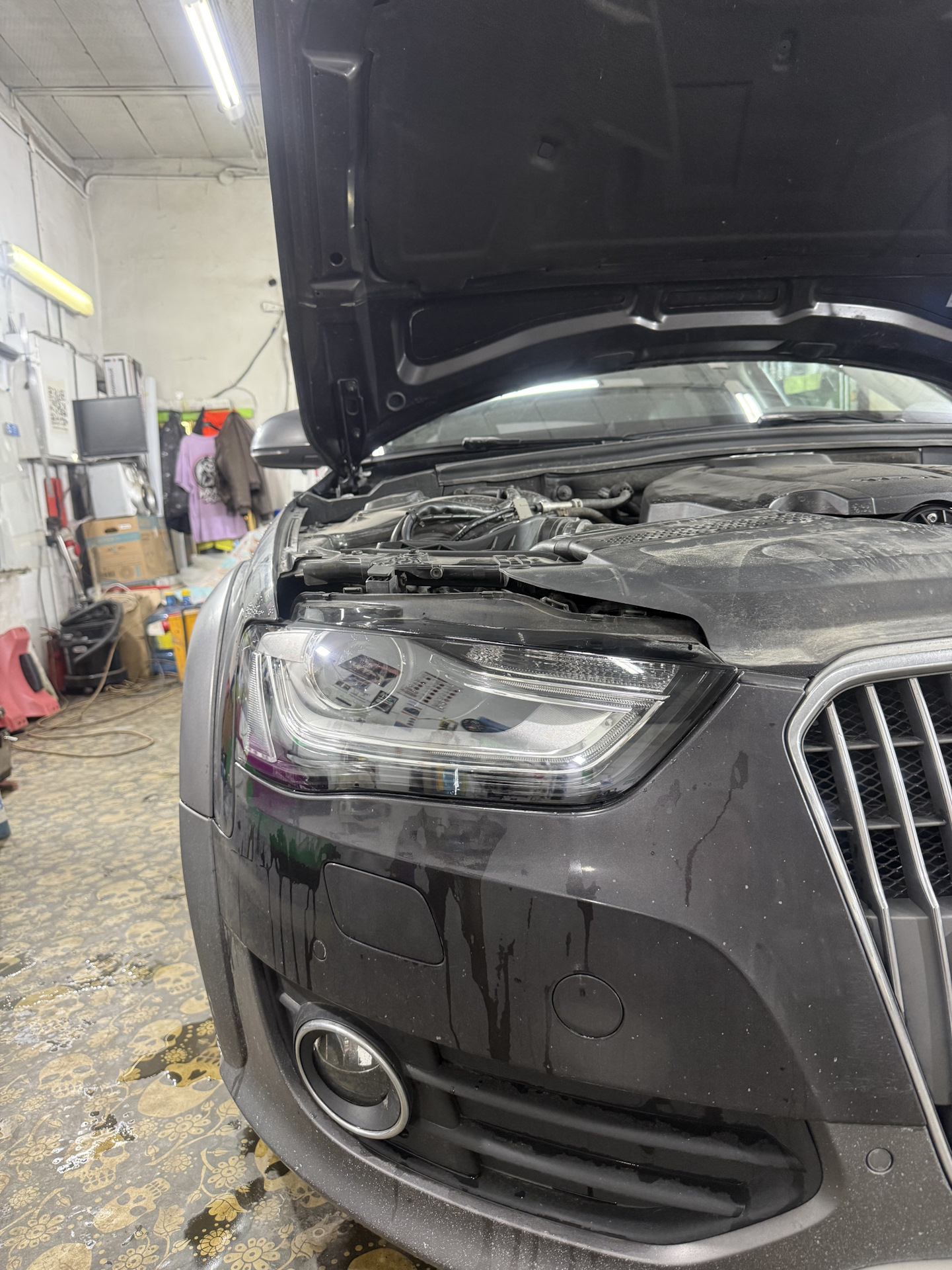

Всем привет 👋🏼 Не так давно я менял верхнюю крышку ГРМ на алюминиевую VIKA и поставил с прокладками в комплекте с ней и ясен перец они потекли. В этот раз пришлось закупиться оригиналом)
Уплотнительные кольца VAG WHT007212B (2шт)
Прокладка VAG 06K103483
Прокладки под электромагниты VAG 06K103583
Болты BORSEHUNG B10628 (пришли оригинал, но в комплекте 5шт)
Болт VAG 06J103831
И все это дело отдал в only vag. Всё сделали чётко и быстро.
