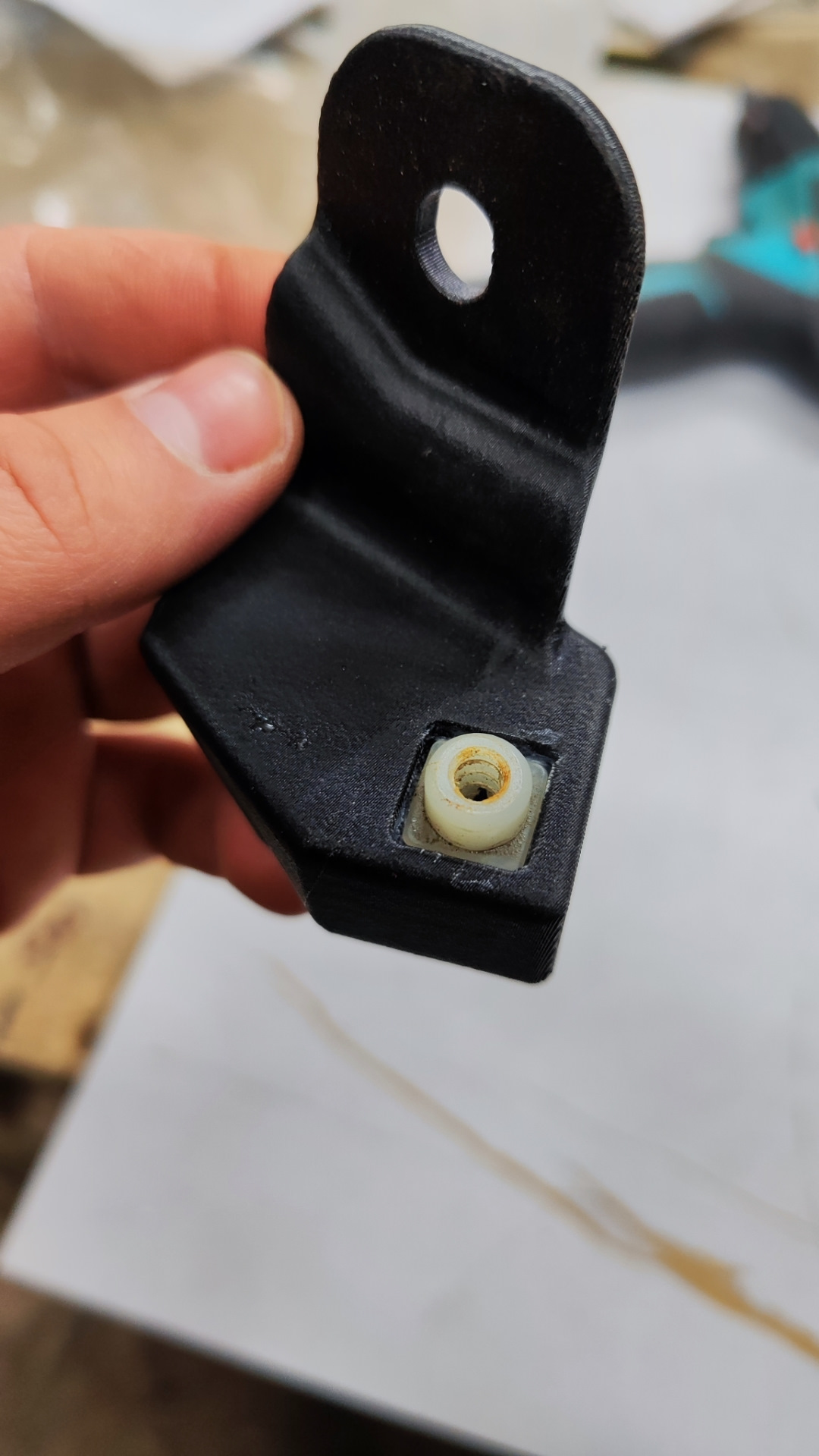

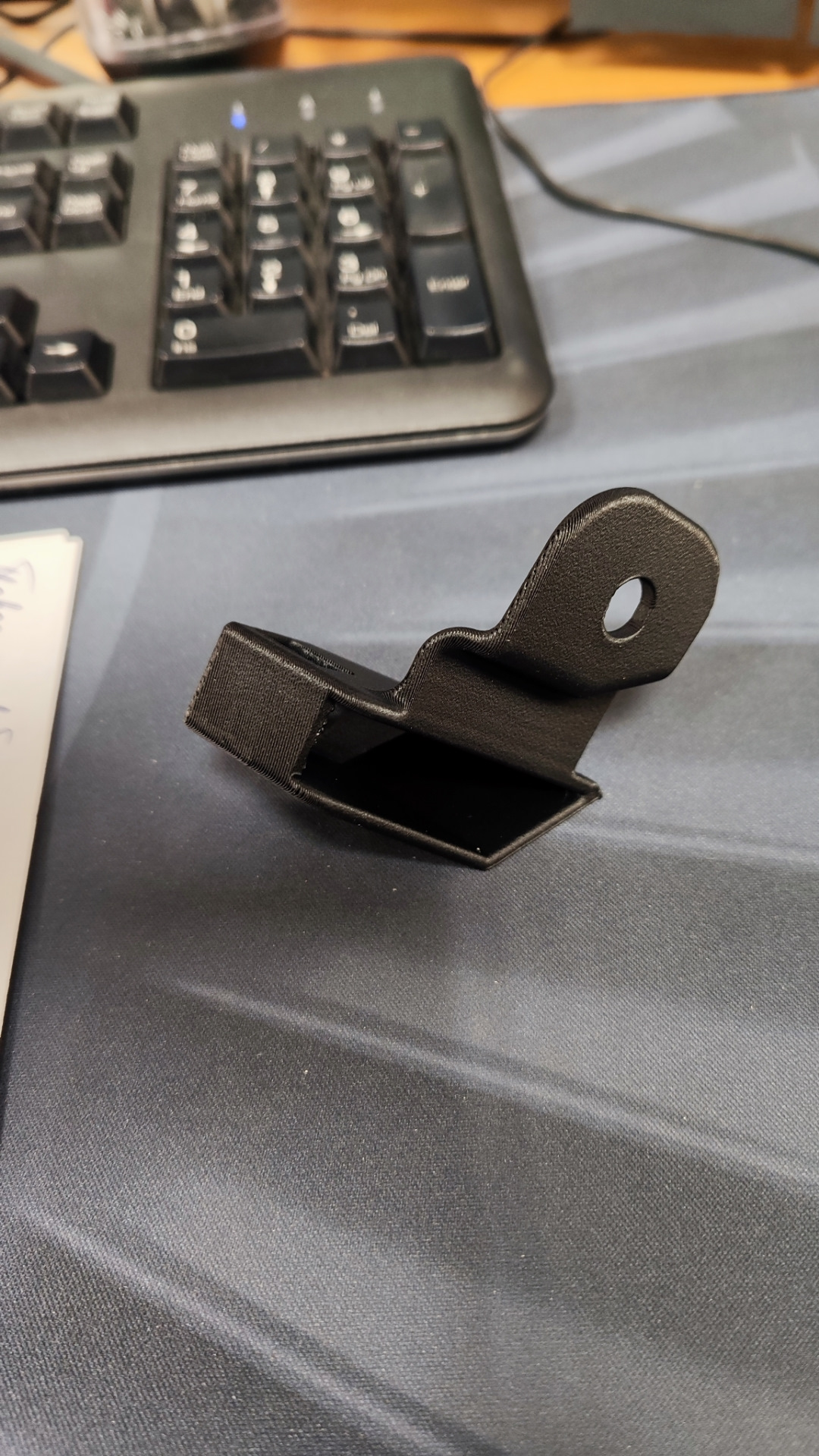

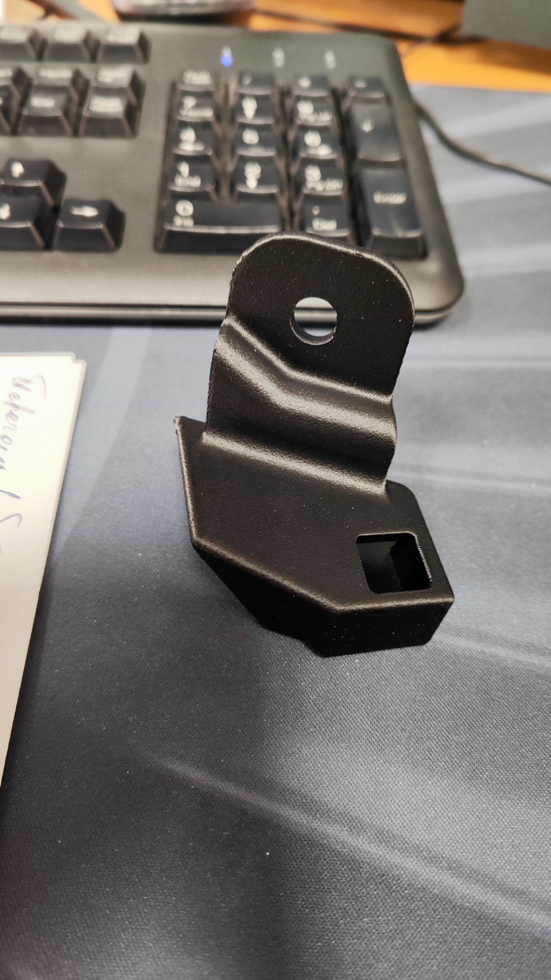

Скажу сразу, что в ближайшее время не готов скинуть модель. Даже платно.

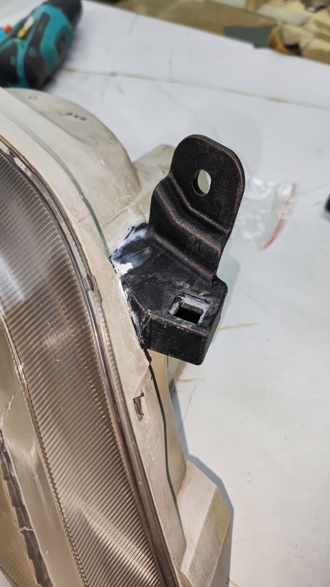

После готовой 3д модели конечно запускаем сразу печать и наслаждаемся полученной деталькой с прекрасным качеством поверхности (за счет угленаполненности пластика). Пластик ABS-CF. Принтер как и полагается с активной термокамерой для лучших качеств и форм полученной детальки.

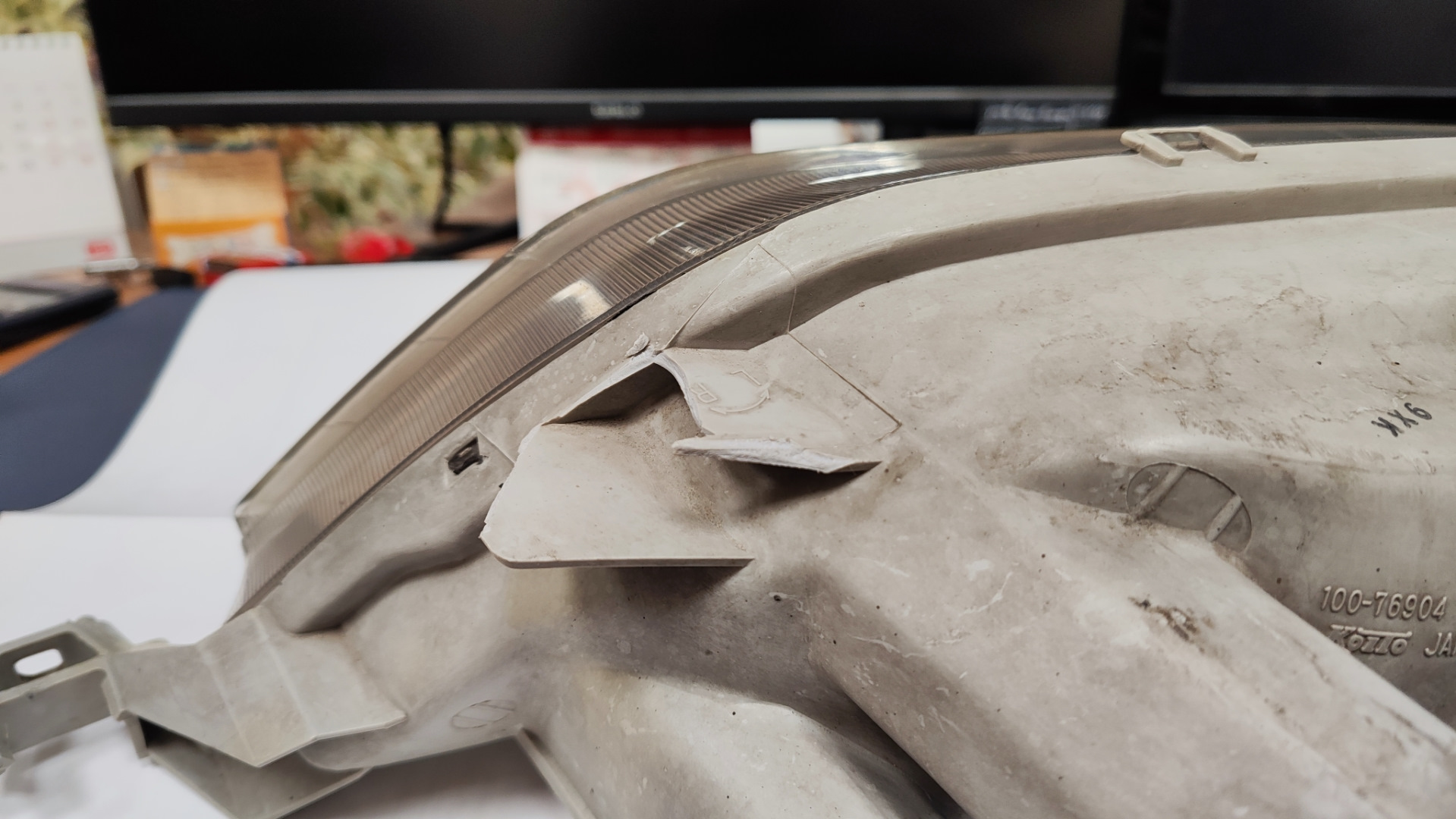

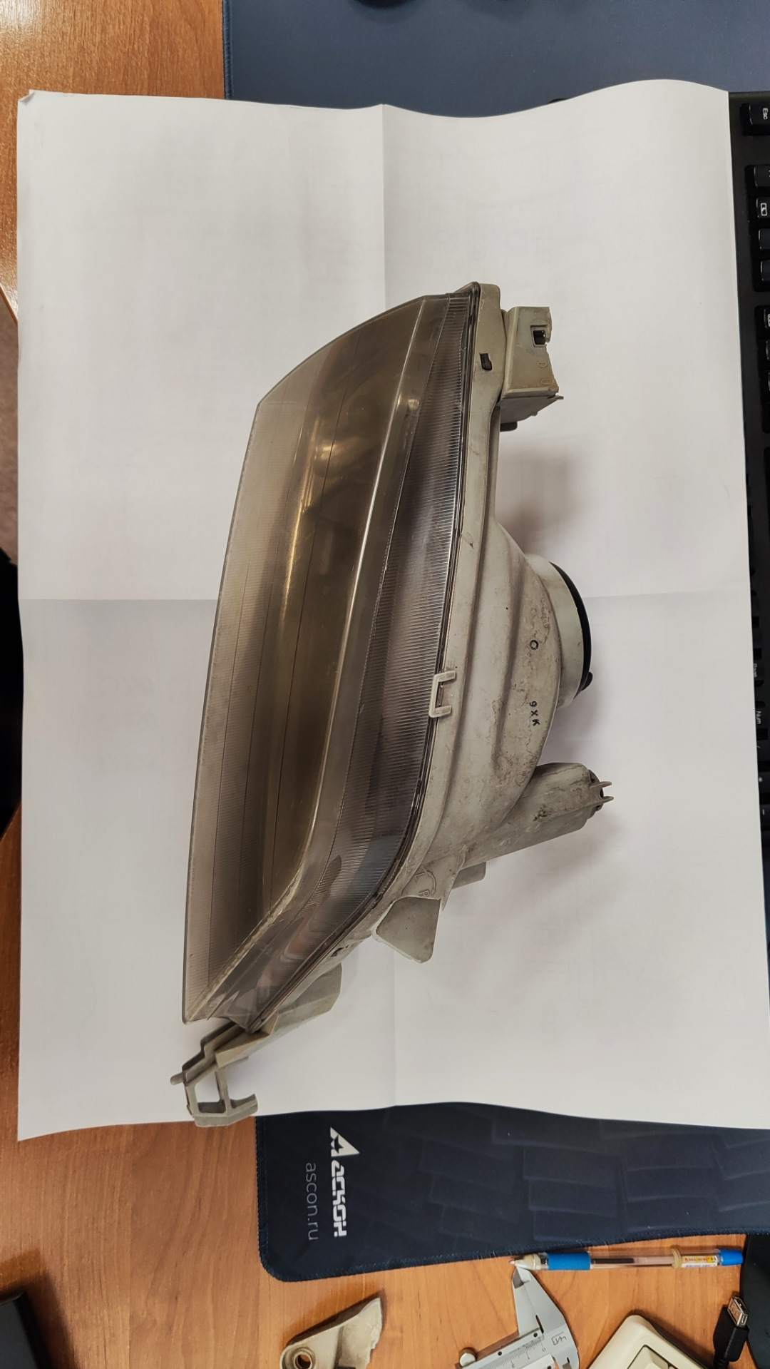

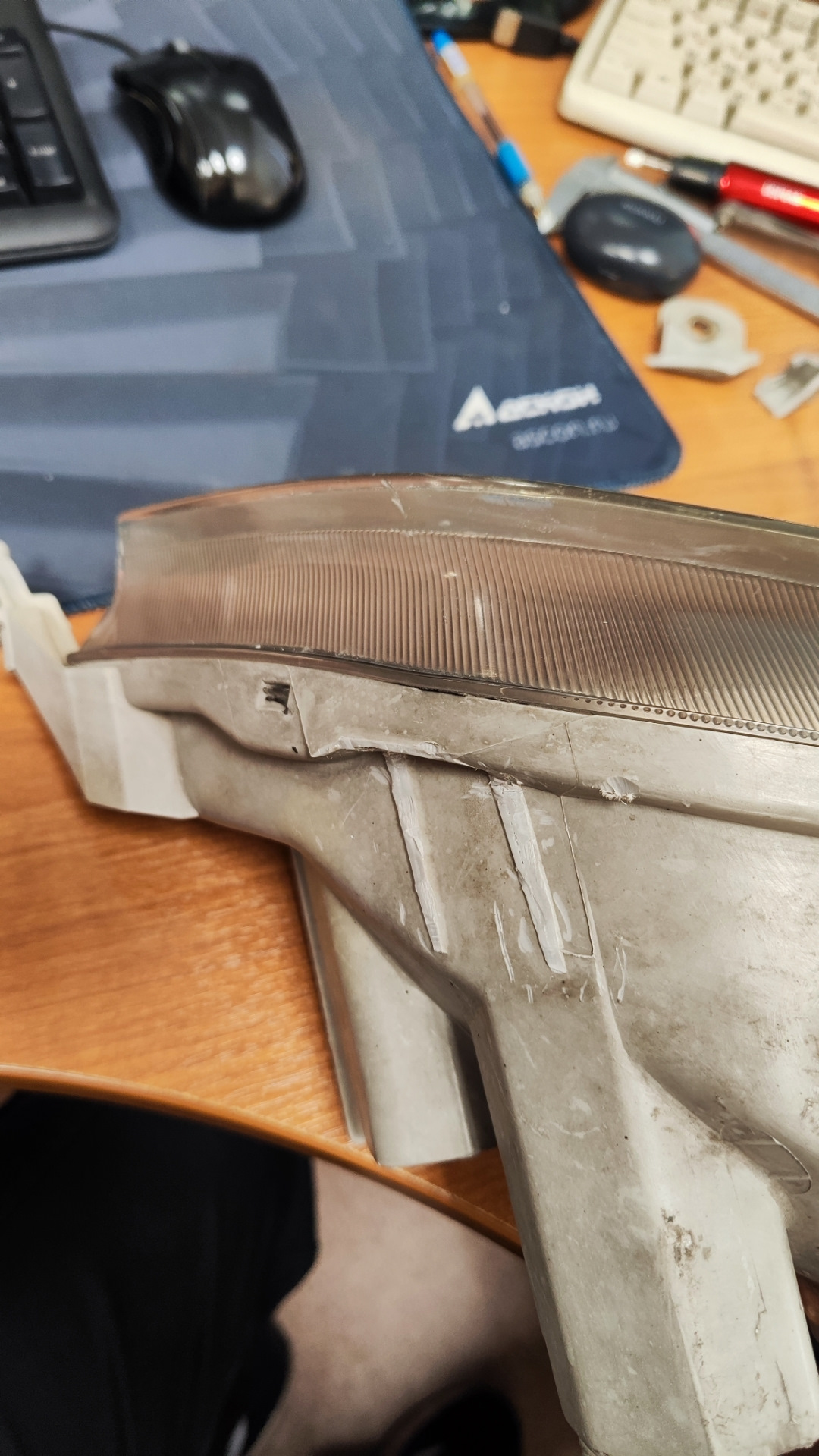

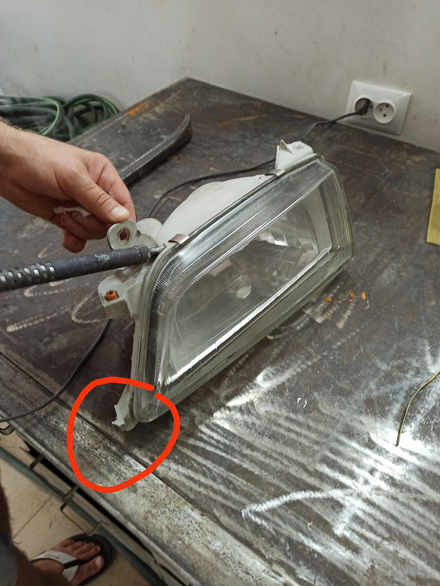

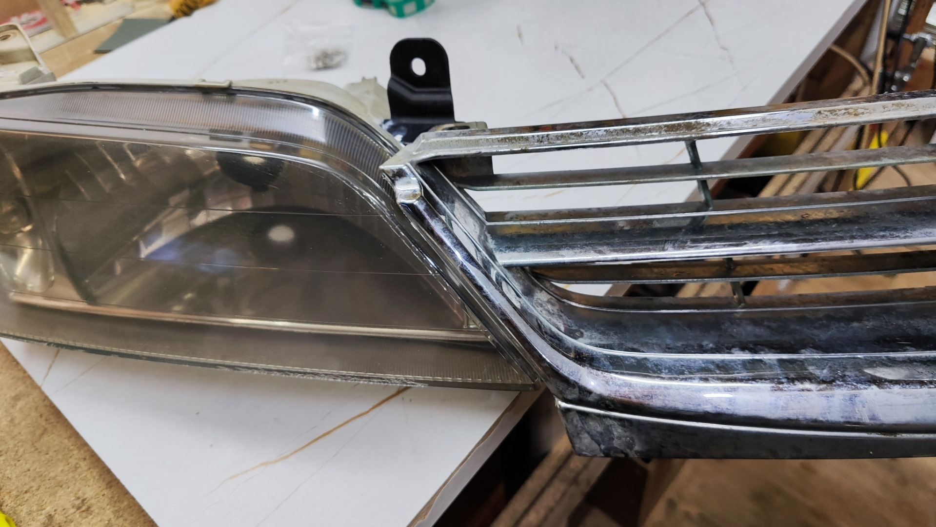

Далее смотрим что имеем (обломыш)
И просто срезаем все заподлицо и защищаем

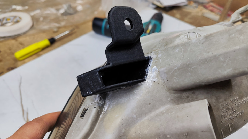

И приклеиваем

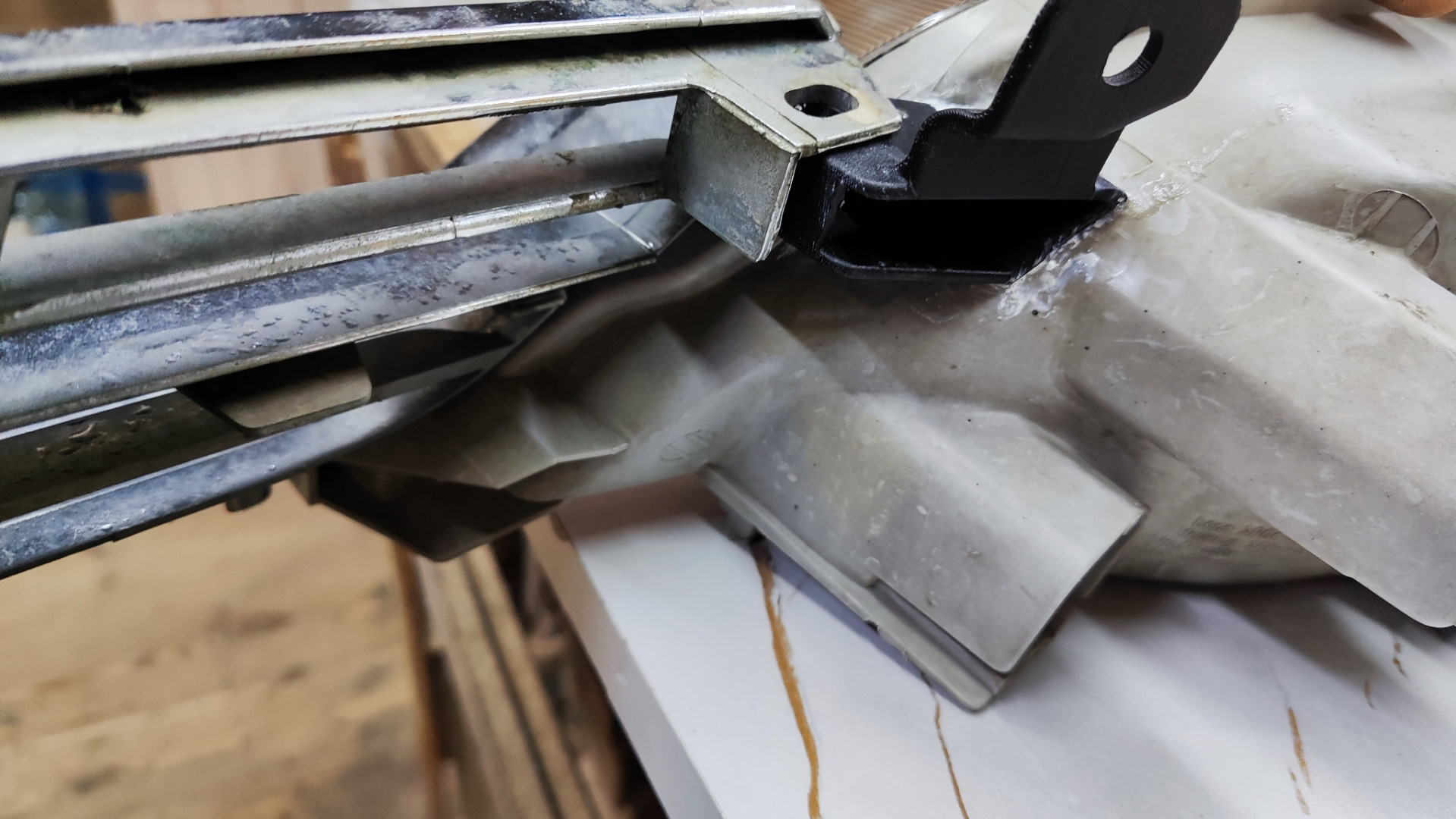

Сначала делай — потом думай. Как я и сделал. Сначала приклеял, потом только решетку примерил. Видимо слишком сильно уверен был в своих способностях моделирования😂

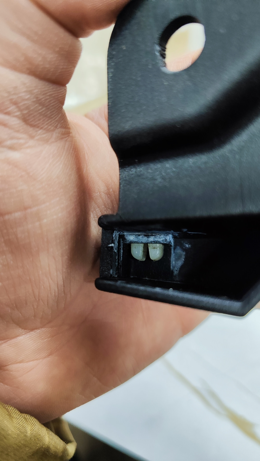

Кронштейн делал специально с площадкой и всеми необходимыми уклонами, чтобы деталь сама с одного движения сама позиционировалась как нужно.
Клей использовал akfix с активатором. Приклеилась намертво)
Ну и как оказалось не прогадал. Решетка встала идеально. Единственное… На машину не пробовал установить. Холодно на улице было, а в гараж лень было заезжать))
Как итог что имеем: с восстановленным крепежом оригинальную фару, которая теперь просто так валяется где-то на верхней полке 😂
