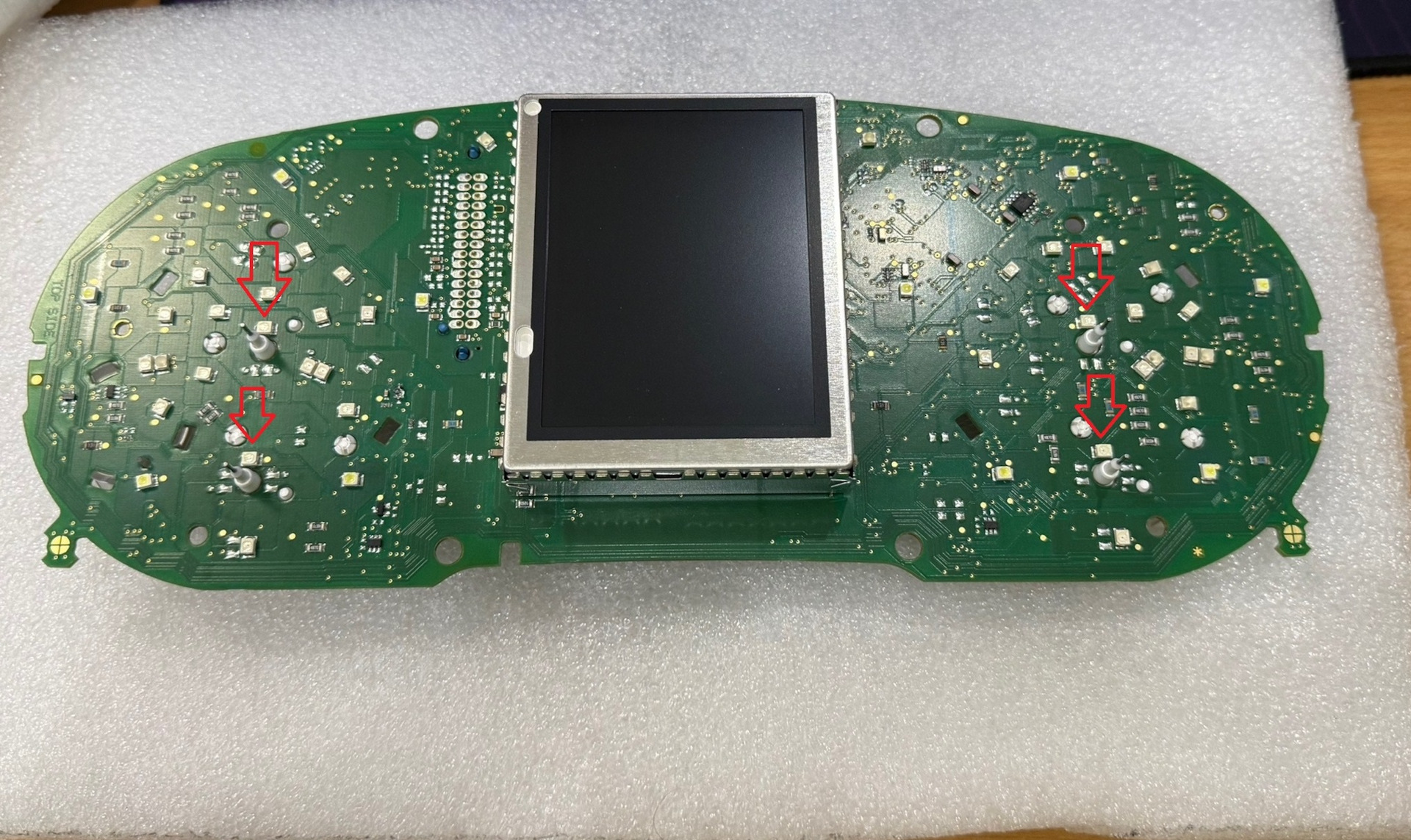

Всем привет!

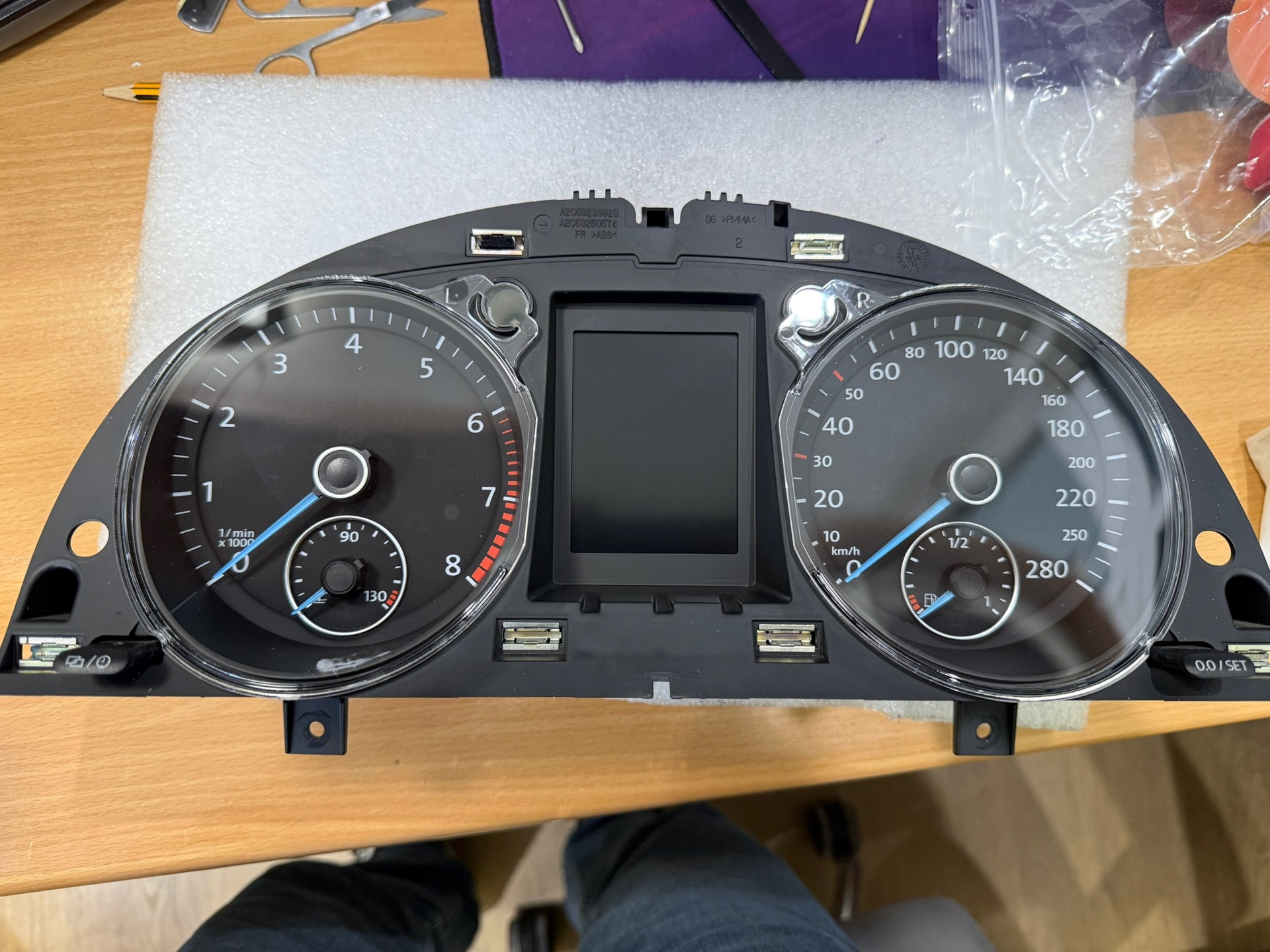

Когда коту делать нечего, все знают, что он делает) А я махнул стрелки с красных на синие, а-ля модный R36.
Ничего сложного, если есть время и руки.

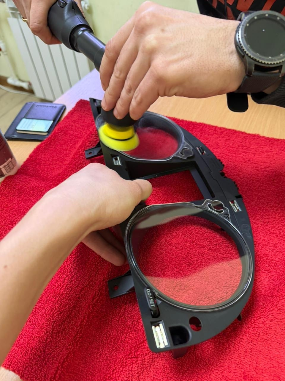

Что нужно для замены: пластиковые лопатки, хороший набор Torx, паяльная станция для диодов, лучше 2.
Нужно заменить 4 диода с красных на синие, выпаивать лучше двумя паяльниками в 4 руки.

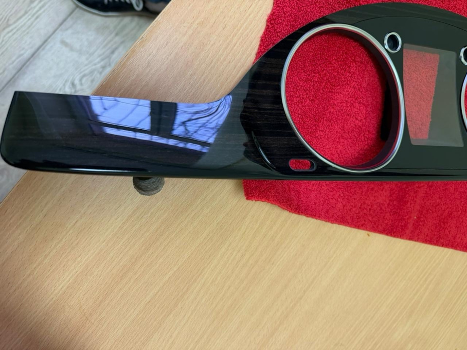

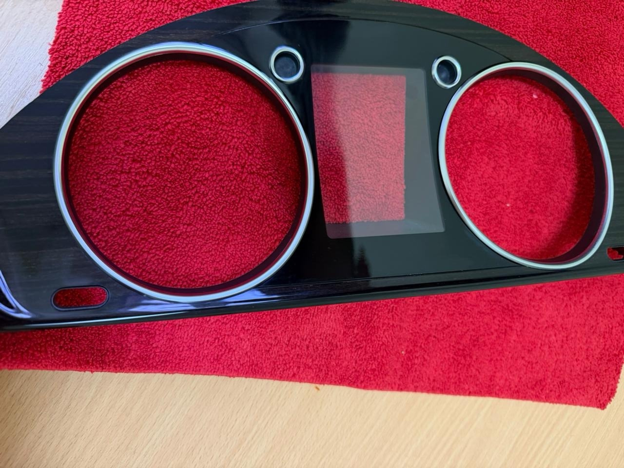

Также отполировал всё это дело.

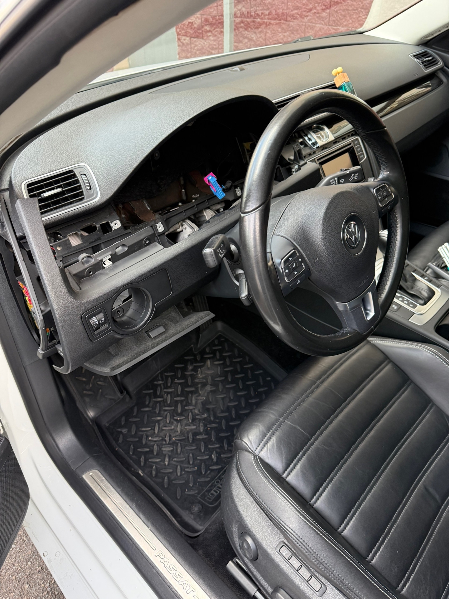

Мало кто описывает, как снять стрелки: прокручиваем их от 0 до 0 и тянем на себя.
Результатом максимально доволен.

Тоже себе заказал) не понял про прокручивание от 0 до 0, это как?
Берешься за стрелку и крутишь по часовой стрелке до нуля, при этом тенишь на себя.
То есть нажывил до упора, желательно ниже 0я, запустил тест, и потом тянешь на себя и выставляешь? А если перекрутил, против часовой можно? Или надо снимать?
Можно, просто аккуратно. Там после первого же теста в целом будет понятно насколько их надо подкорректировать
Понял, спасибо

Малоч кто еще пишет, что шкалы очень нежные, что если дотронуться голыми руками, на них остаются следы, так что все манипуляции, нужно делать в медицинских перчатках 😄😄😄
Все делал на работе.
Собрал, закрутил все поехал домой, тест стрелок все сбил ! )
Разница с скоростью на дисплее 3 км, бензин куда то убежал в другую сторону
Температуру и тахометр попал четко)
Заправился под горло, дома все давай крутить разбирать, разобрал, разобранную приборку подрубил, давай каться по по улицам крутить эту стрелку скорости, после часу катания и дерганья этой стрелки накрутил все в идел )
Стрелку бензина просто выкурил в максимум на заведенную машину .
Так через Васю же можно через тест-стрелок все выставить) Я так у себя и делал — минут 10, наверное вышло
Василий затерялся где то в доставке, сделал все руками

Если есть Вася диагност, то там можно сделать тест исполнительных механизмов и каждую стрелочку подкрутить в 0))
Вася на подходе, где то едет)
TonyBrass
Как именно ? Куда лезть ?
Тахометр сбился, меньше показывает оборотов .
Надо Васей заходить в приборку, там есть тест исполнительных механизмов, выбираешь область, температура/бензобак и т.д и ловишь нулевое положение. В любом случае разбирать приборку. Могу отфоткать, где именно, если не найдёшь, пиши, скину.
Да я когда разбирал не попал в тахометр ) Чуть меньше оборотов показывает .
TonyBrass
Я правильно понимаю, это надо будет делать после замены так или иначе? То есть в васе нужно выставлять 0 и потом вставлять стрелку? Я пока не вкурил как вы это делаете, а саою я еще не разбирал, только жду комплект, морально готовлюсь к "приключениям"))
