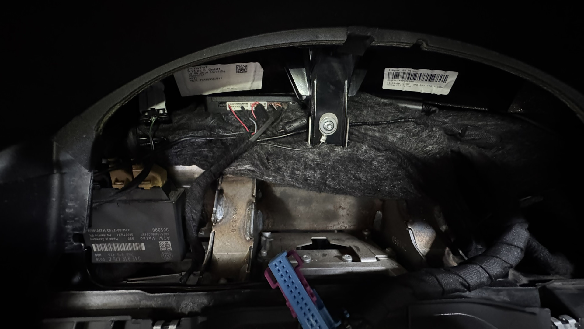

Загнал машину в гараж, приступил к разбору:
снял панель приборов
для удобства демонтировал рулевое колесо

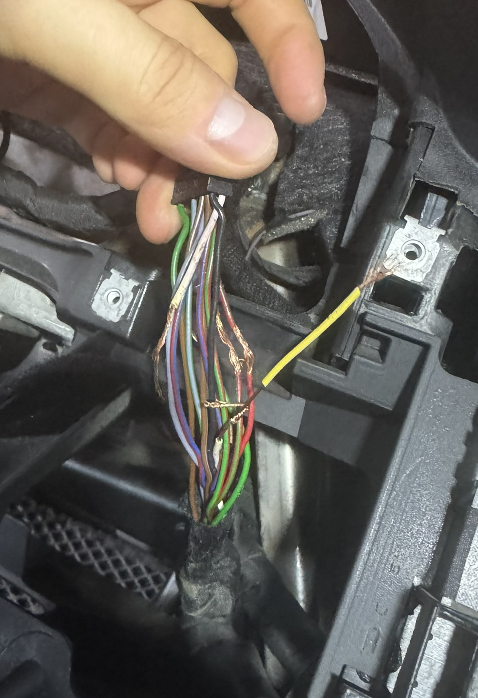

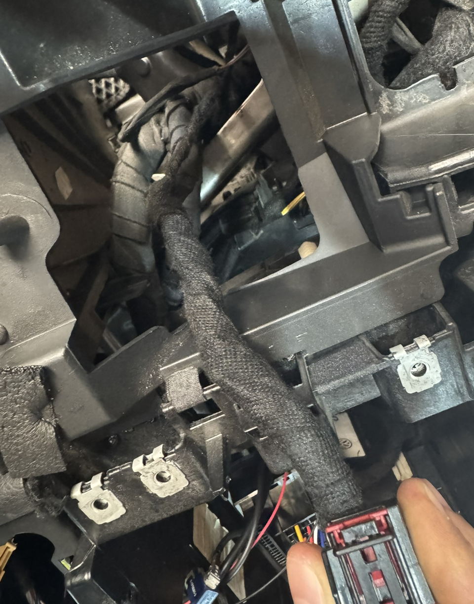

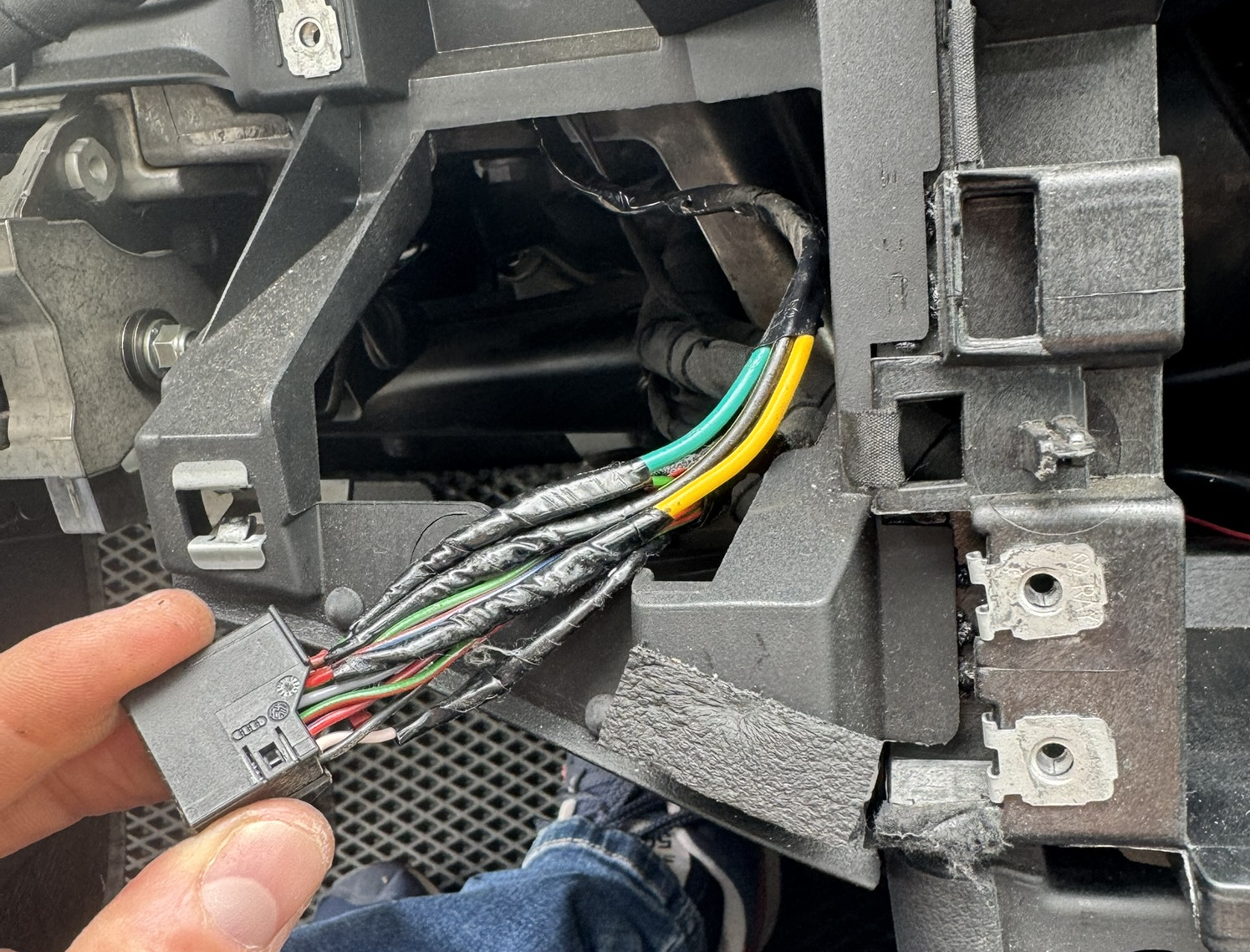

Картина оказалась неоднозначной:

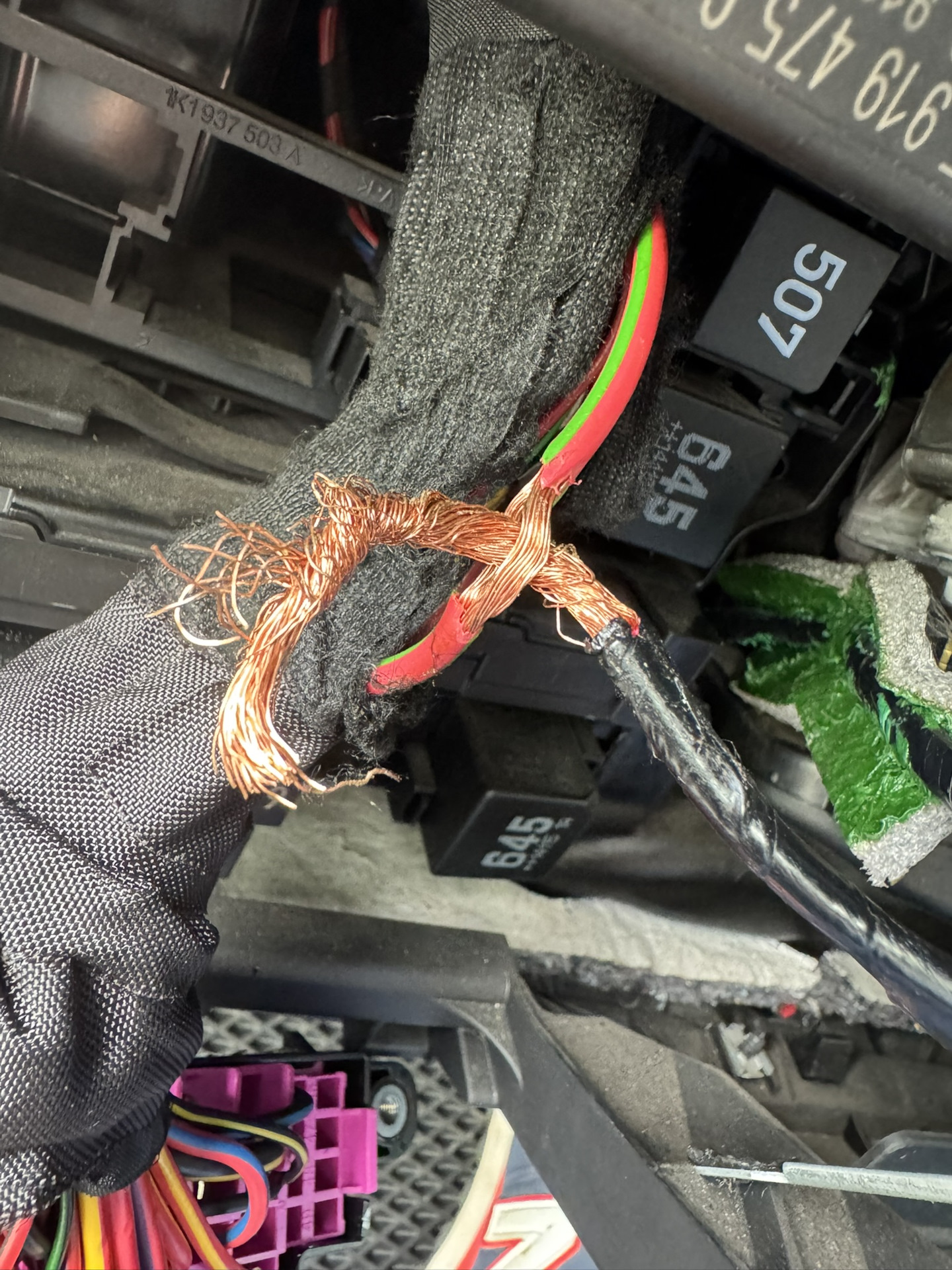

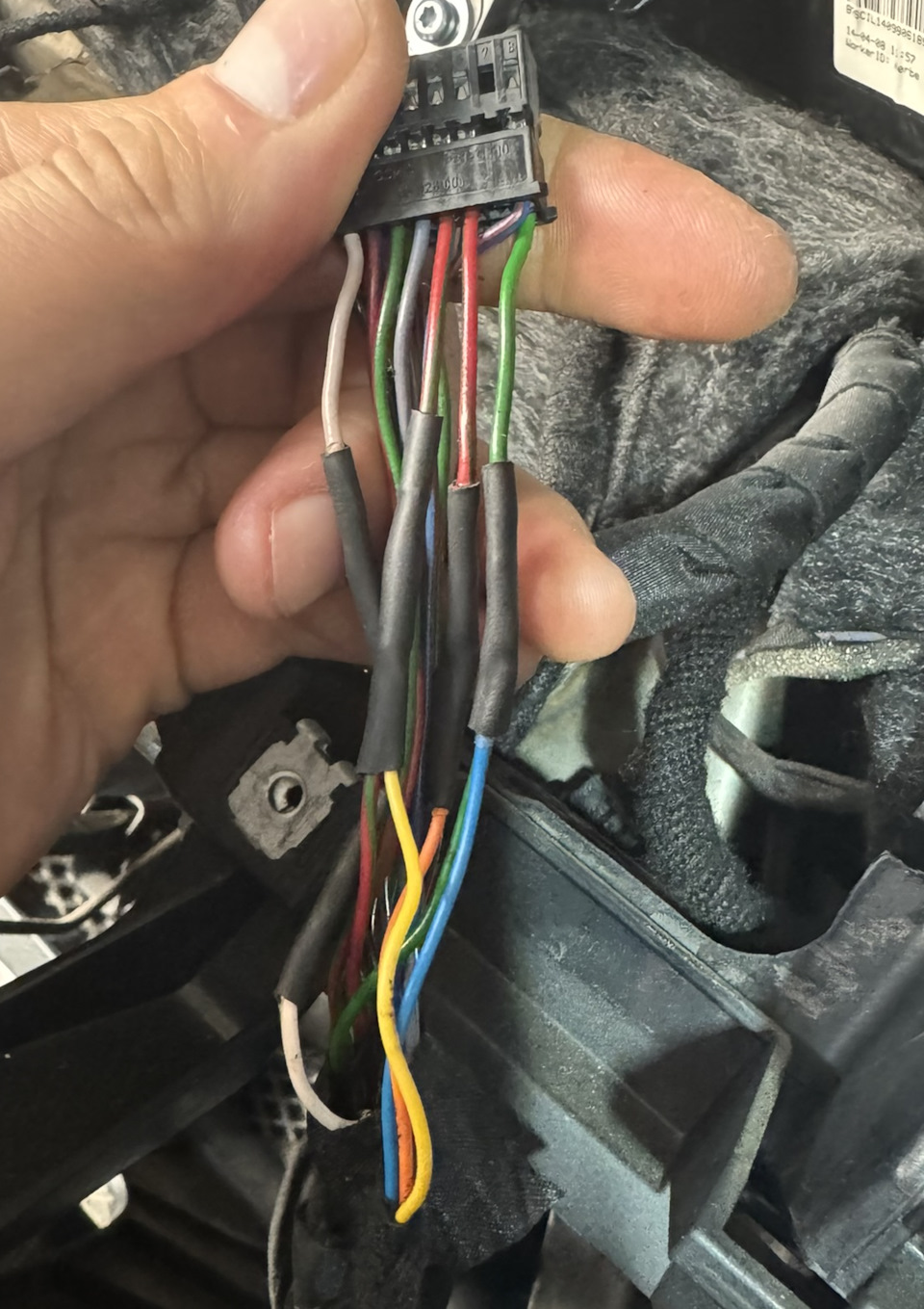

Питание сигнализации было подключено к клемме 30 через скрутку — решение спорное с точки зрения безопасности
Жгут был заизолирован и восстановлен
Провода сечением 2,5 мм² были «накручены» на штатные провода замка зажигания сечением 0,75 мм²
Такие соединения — классический пример «колхозного» монтажа. Они не только нарушают эстетику, но и потенциально опасны.
Восстановление штатной проводки
Всё лишнее удалил и восстановил изоляцию

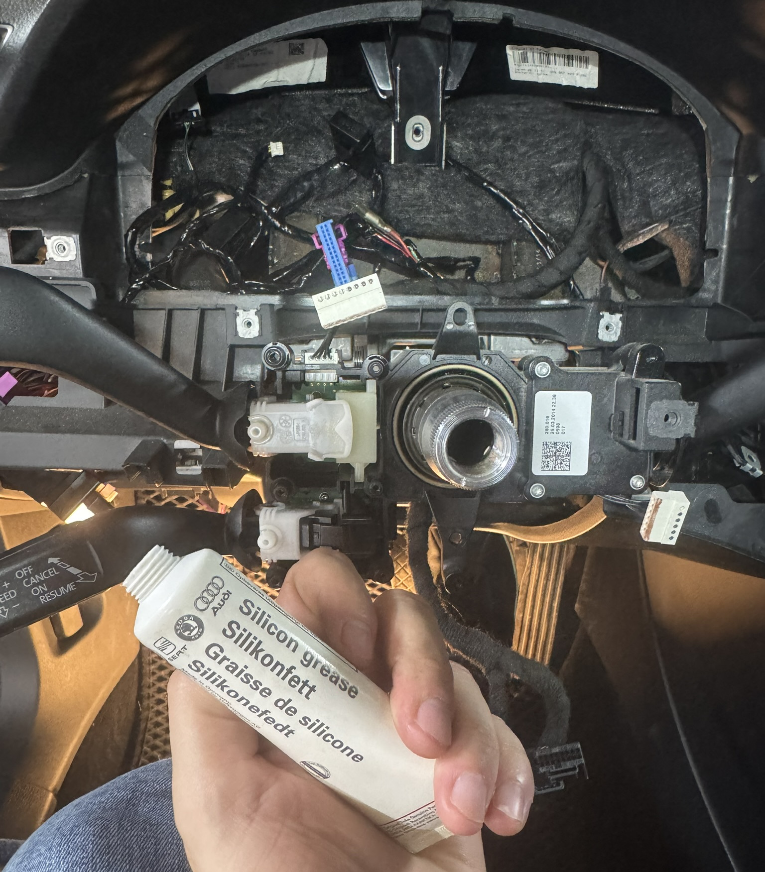

Пока был доступ, решил устранить досадный нюанс: громкий щелчок при автоматическом отключении поворотника (прямо как на подменном автомобиле).
Разобрал подрулевые переключатели и нанес оригинальную силиконовую смазку VAG на контактные группы и механизмы
Собрал всё обратно. Щелчки исчезли, работа переключателей стала плавной и тихой.

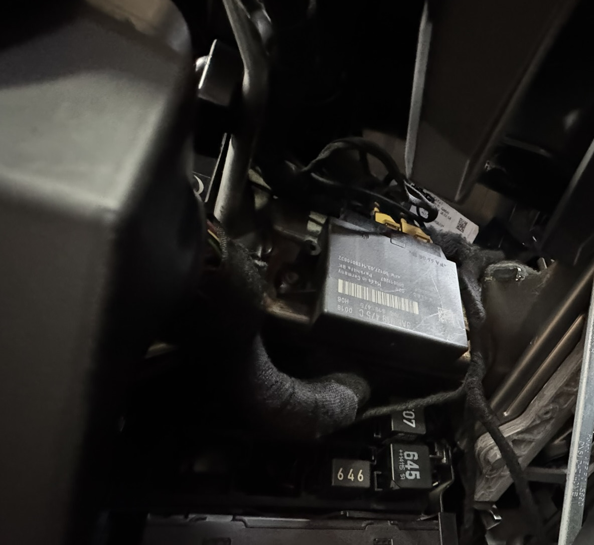

На место снятой сигнализации смонтировал и настроил альтернативную систему (детали раскрывать не буду — это личное решение).
Питание взял с клеммы 30, но сделал это корректно — установил дополнительную клемму и предохранитель в свободное гнездо левого штатного блока предохранителей, провода уложил в жгуты с помощью тканевой изоленты Tesa.

Респект за такой подход! В 90% случаев монтаж сигнализации делают колхозно. У меня некоторые скрутки даже не заизолированны были, когда DCC ставил прилично времени потратил чтобы исправить все косяки монтажа сигналки.

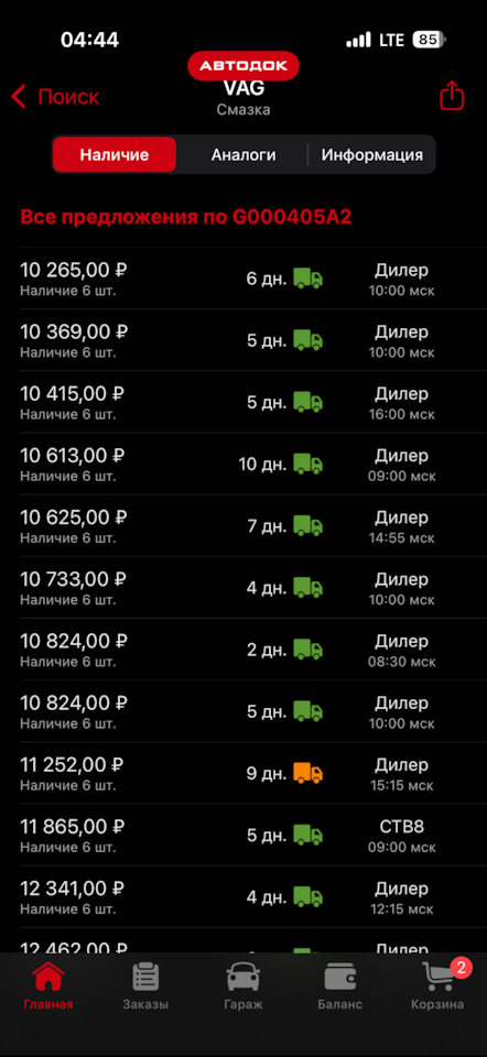

Напиши номерочек оригинальной силиконовой смазки плиз.
Без проблем. G000405A2
Я ее брал еще в 19 году смазать кулису на Форде, тогда она космические по тем меркам 600 руб стоила, боюсь представить сколько сейчас…
Видимо одна цифра там лишняя😁
