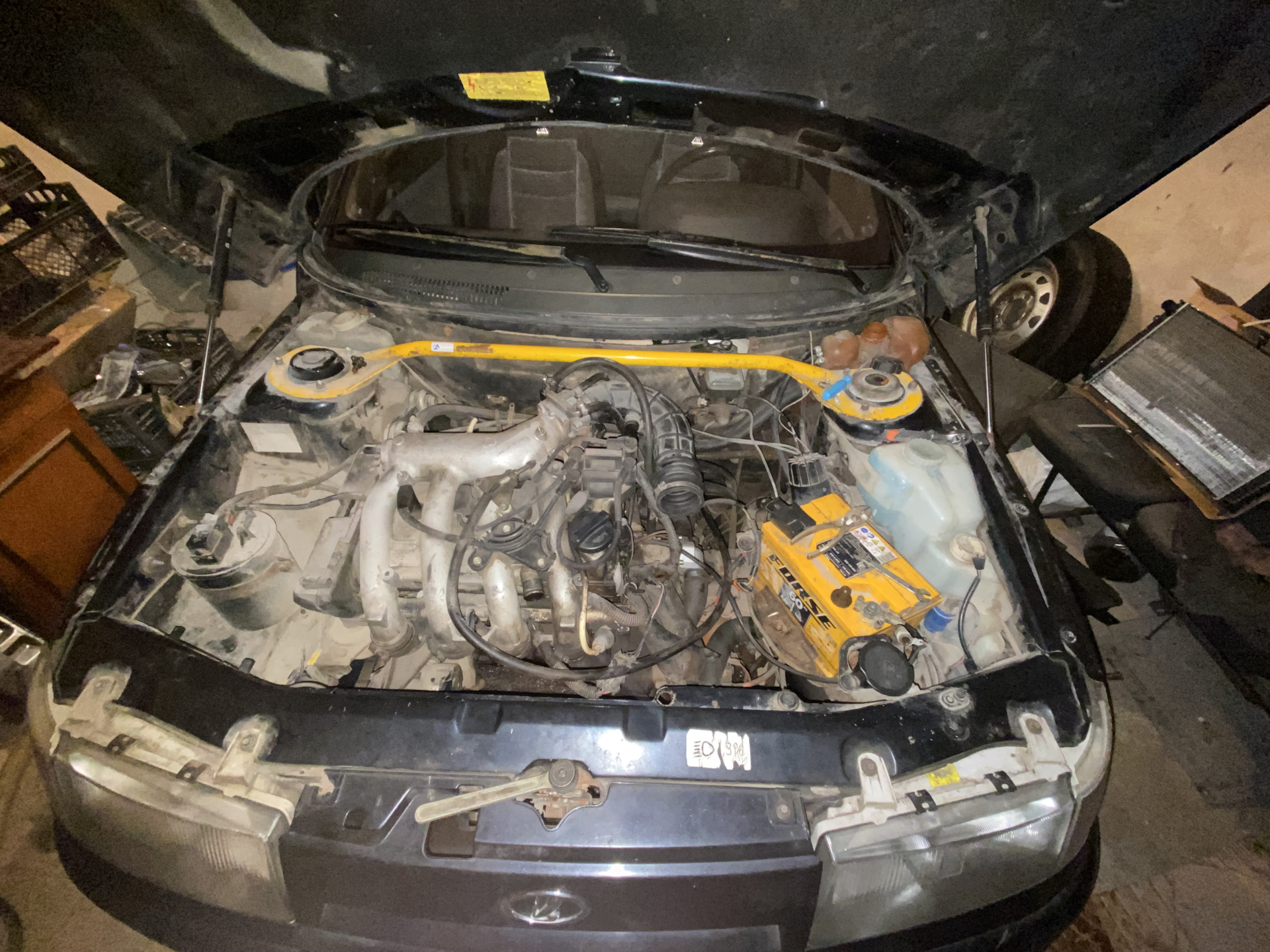

Всем привет 👋. Давно поломок не было 😅.

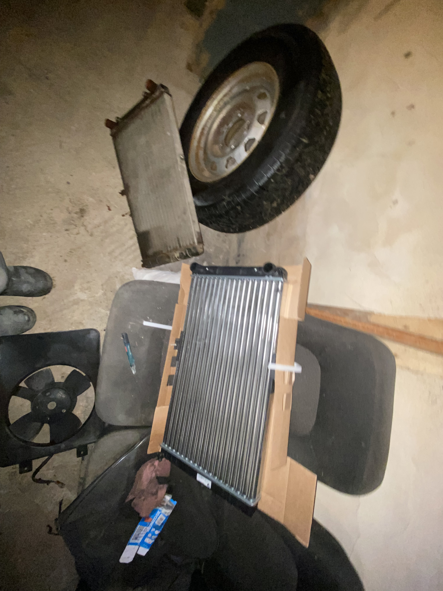

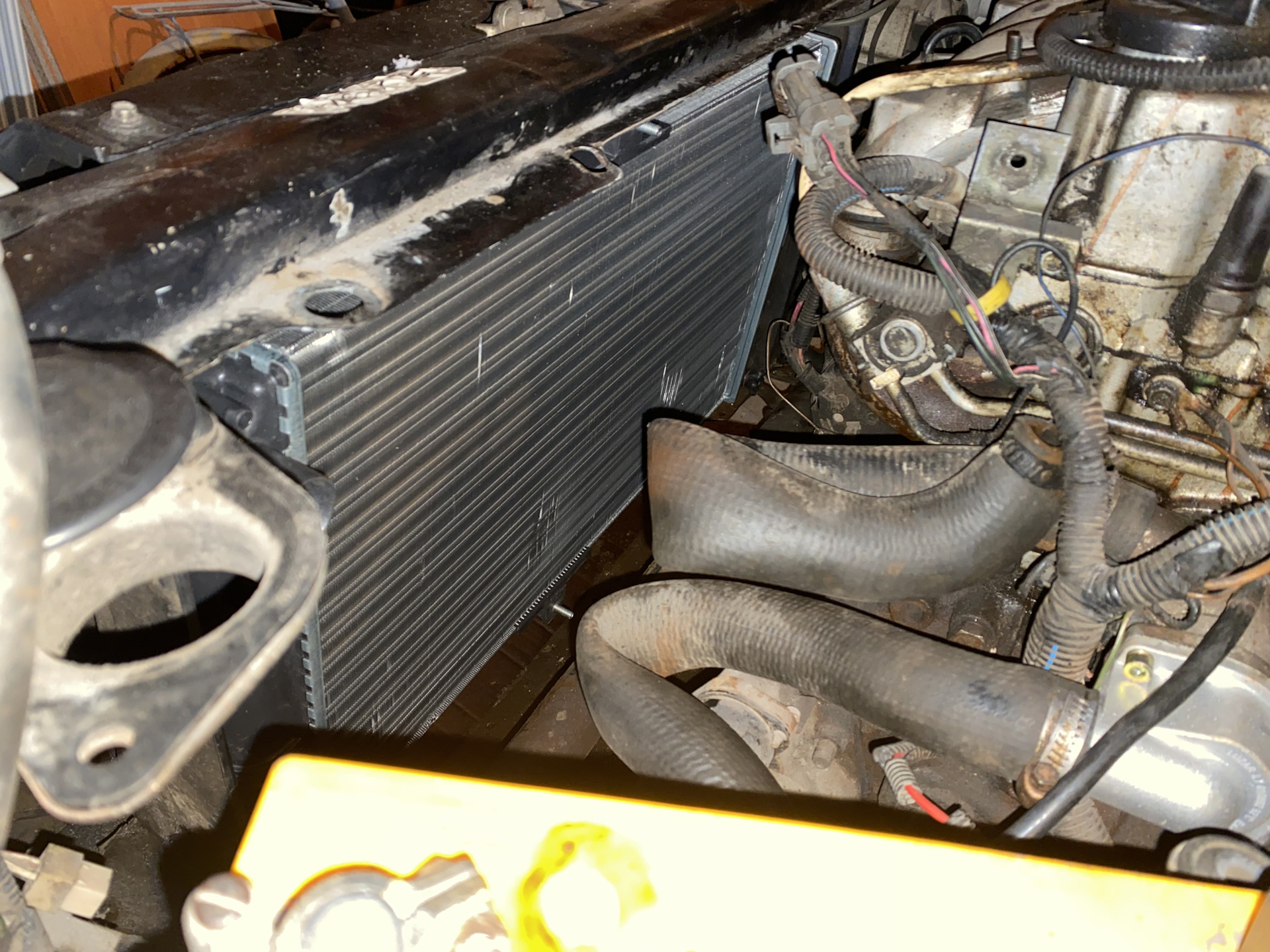

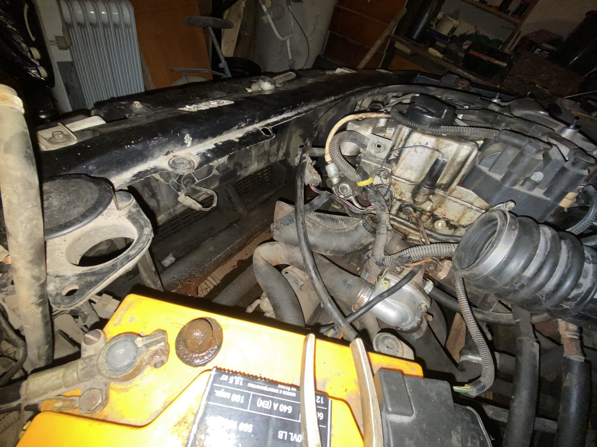

В этот раз начал уходить антифриз. Так то все сухо было, но смотрю низ радиатора красный, следовательно замена основного радиатора )). Попутно сменил расширительный бочок, новый антифриз, патрубок вентиляции картерных газов. .

Просто так радиатор потек? Может прокладку под головкой пробило?
Радиатор видно жиманул, когда снега было много и снизу корпус отошел
