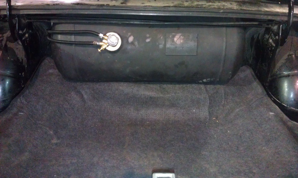

Как говорится экономика должна быть экономной. Пришло время и на ЕВУ поставить ГБО. Устанавливал сам, на станции на которой работаю. Поэтому по деньгам не напрягся, да и по качеству тоже лучше не бывает). Что было установлено! Кит электроники Alpha S1. Редуктор Atiker sr03. Рампа Lovato JLP. Мультиклапан класса А Tomasetto. Баллон 80 литров. ВЗУ под лючок заправочной горловины.

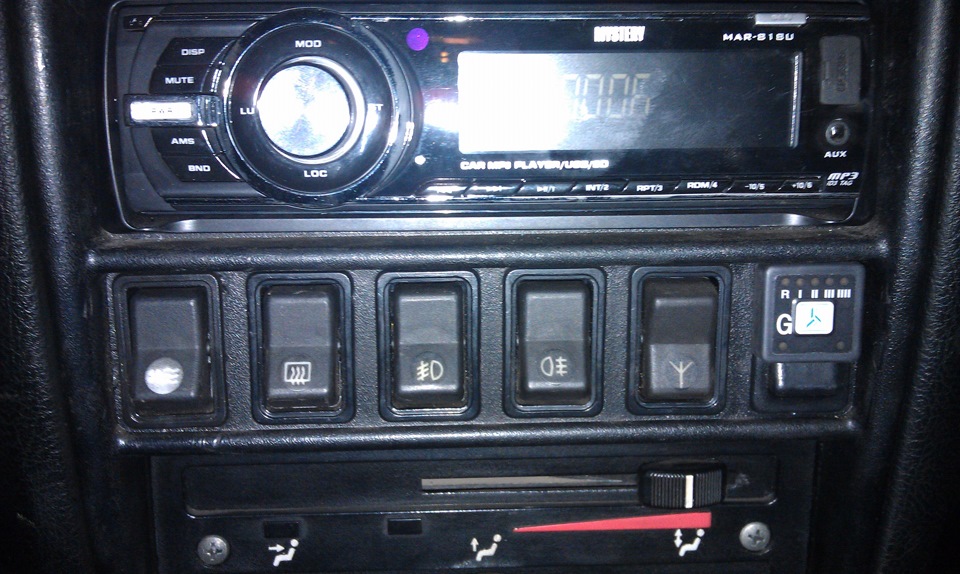

Собственно схема подключенияКнопка управления и информирования состояния газовой системы, а также уровня газа в баллоне.

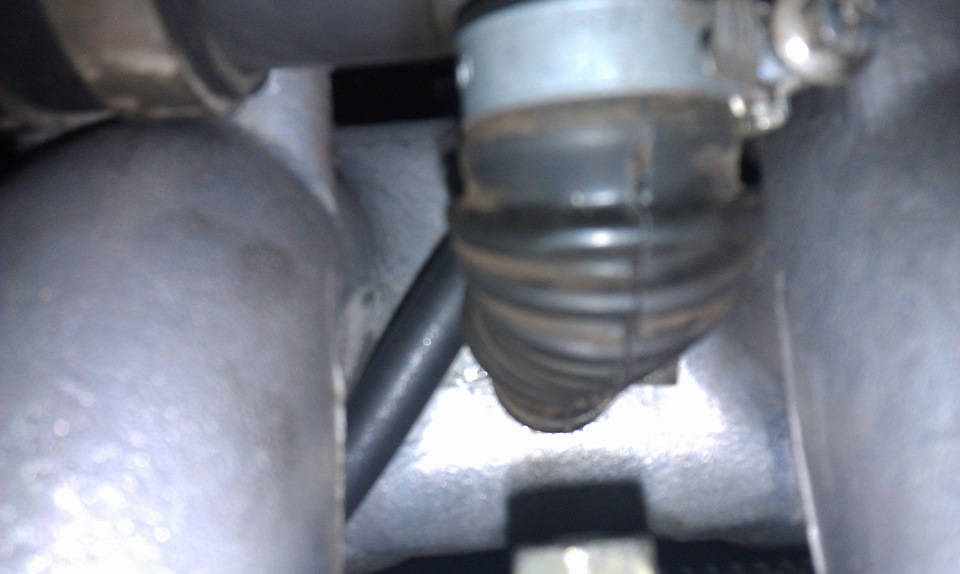

Общий вид подкапотного пространства.
Блок управления и датчик на своем месте.

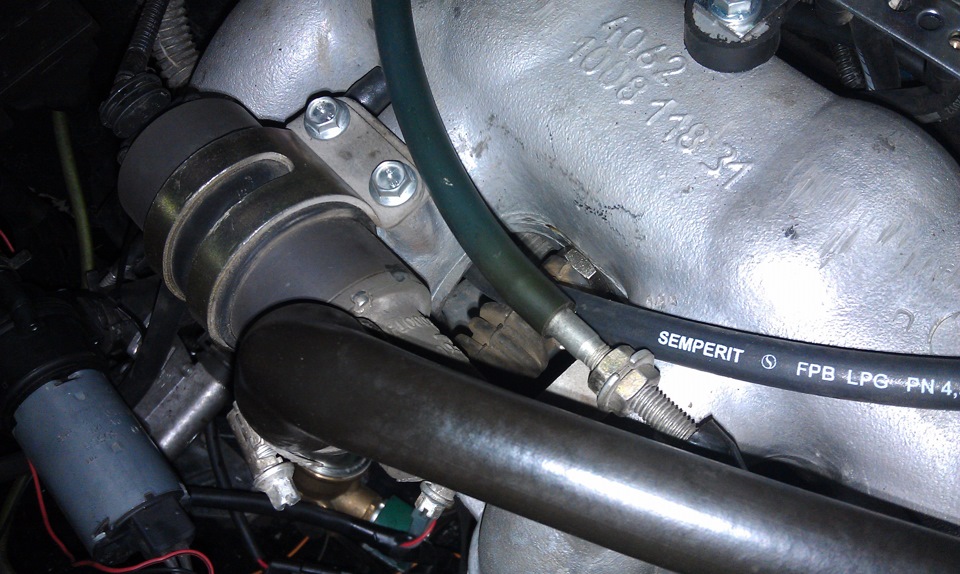

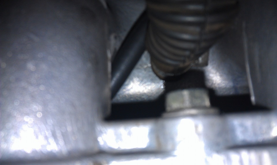

Правильное место сверловки коллектора залог безупречной работы газовой системы. Также видно, что заглушена трубка холостого хода, так как она не нужна в данном месте…
Рампа. Отлично установлена), аж самому нравиться.) Справа видно штуцер отбора давления, а слева датчик температуры газа.

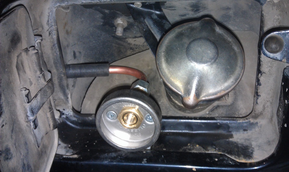

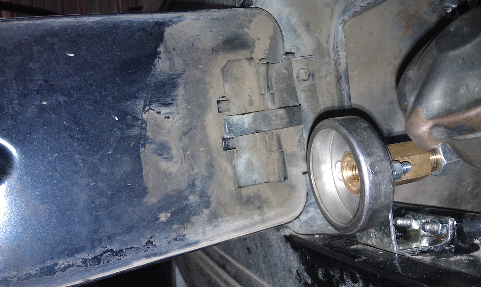

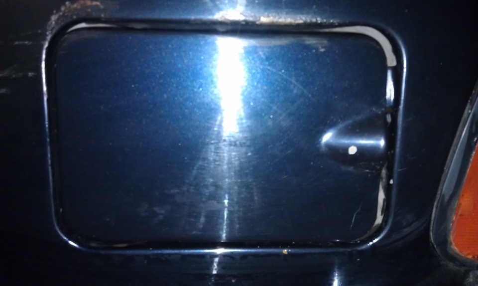

Собственно ВЗУ (Внешнее Заправочное Устройство)
ВЗУ, вид сбоку.
ВЗУ, скрытое лючком.)

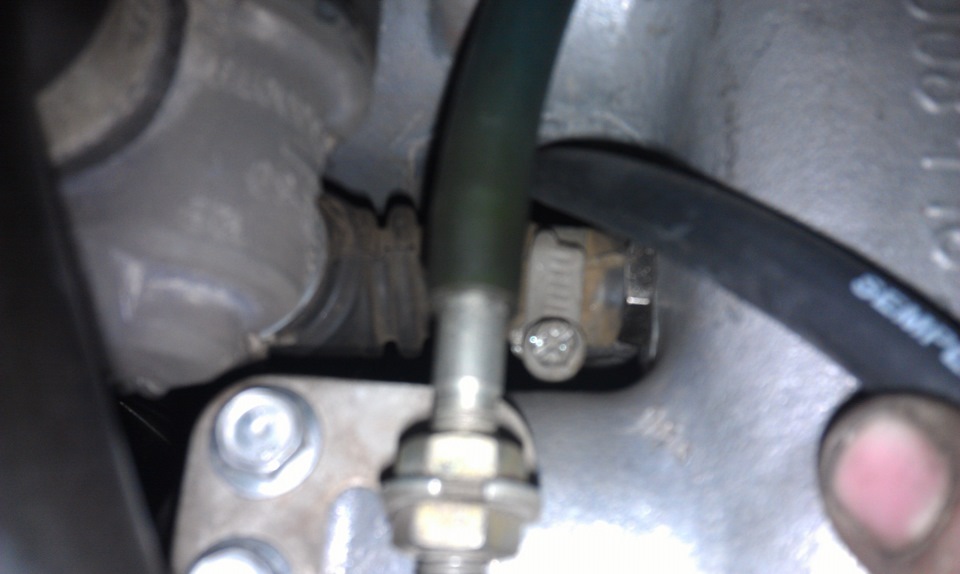

Здесь видно рхх и штуцер на который одевается шланг от него. (вместо того заглушенного)
Переделанный вход от рхх.

"после отступа от форсунки на определенное расстояние". Так все таки какое расстояние? Не совсем понятно. Вкрутки обыкновенные (до раздвоения коллектора) или удлиненные, но с непосредственным подводом до расстояния бензиновой форсунки, только в нутри одного из двух коллектора. Ну, пример как этот lpgtech.com.ua/shtucer-ra…-pod-shlang-d6-udlinennyj Да, и я так понимаю что после того, как перенесли ХХ в коллектор, нужно делать доп.врезку в ресивер для регулятора давления бензиновой рампы? Так как он уже не сможет полноценно отрабатывать изменение в давлении рампы. Получается почти вечный вакуум, не считая отсоса картерных газов, по малому контуру.
Я так понял, что подробно Вы не хотите рассказать по данной врезке? — Стесняюсь спросить, Какая особенность у моего стандартного коллектора и стандартной головки? ЗМЗ 406 евро-0 — Как Вы считаете, почему нужно газовые вкрутки отдалять как можно дальше (с Ваших слов), а бензиновые должны быть ближе, при том, что из них топливо выходит в парообразной фазе, а из газовых, газообразной? По моему газ должен подаваться как можно ближе к впускным клапанам, а так мне кажется, что все же далековато от разветвления коллектора. Клевков и провалов, из-за запаздывания не будет? Я прост к чему это все. Хочу перейти с 2 на 4е поколение, и весь в муках. Как сделать один раз и правильно! Вот как то так.
Так я и цитирую из бж, но фотка сделана немного не с того ракурса и потому вопросы возникают. Еще раз. Врезка произведена в самом начале раздвоения? Не слишком ли долеко, в сравнении с бенз. форсунками.

Если форсунки вкрутить в канал хх, до это будет очень близко к бензиновым форсункам, а исходя из опыта, а также методом проб и ошибок (после их исправления) засверливаться надо до них, делается это для того, чтоб газ перед попаданием в камеру сгорания успевал смешиваться с воздухом. Тем самым он по максимуму сгорает . На каждую модель авто. подбирается свое расстояние.
газ и так успеет смешатся с воздухом… потому что воздух сам заносит его в цилиндр… форсунка впрыскивает газ прямо в поток воздуха… и это не бензин… ему не надо испарятся… + чем дальше от бензофорсунок место вкруток тем хуже отзыв на педальку… и тем сложнее настроить по обратной связи карты…
существуют даже специальные вставки под бензофорсунки сос штуцером под подачу газа…
а длинна шлангов большую роль играет?я себе с 2114 переставлял, там шланги на форсунки примерно 25 см.может есть смысл их укоротить?т.к. Расстояние оч маленькое там и 15 хватит за глаза.
чем короче тем лучше… у меня шланг от форсунки длиной 3 см :)
хотя 2 года стояли форсунки вальтек с трубками по 25 см…(кстати говоря больше не рекомендуют)… тоже работало… но реакции на педальку были с запозданием…
Сожалею, но бензин и газ впрыскиваются на закрытый клапан.

с РХХ сделано правильно… хотя совсем хорошо это сделать вкрутки в канал ХХ…
а вот блок под капотом лучше не ставить… очень часть выходят из строя из-за температуры летом… лучше переставить в салон.
Все нормально, не первый раз устанавливаю. Насчет вкрутки в канал я поспорю…
Яж не зря говорю про ПРАВИЛЬНУЮ УСТАНОВКУ!
