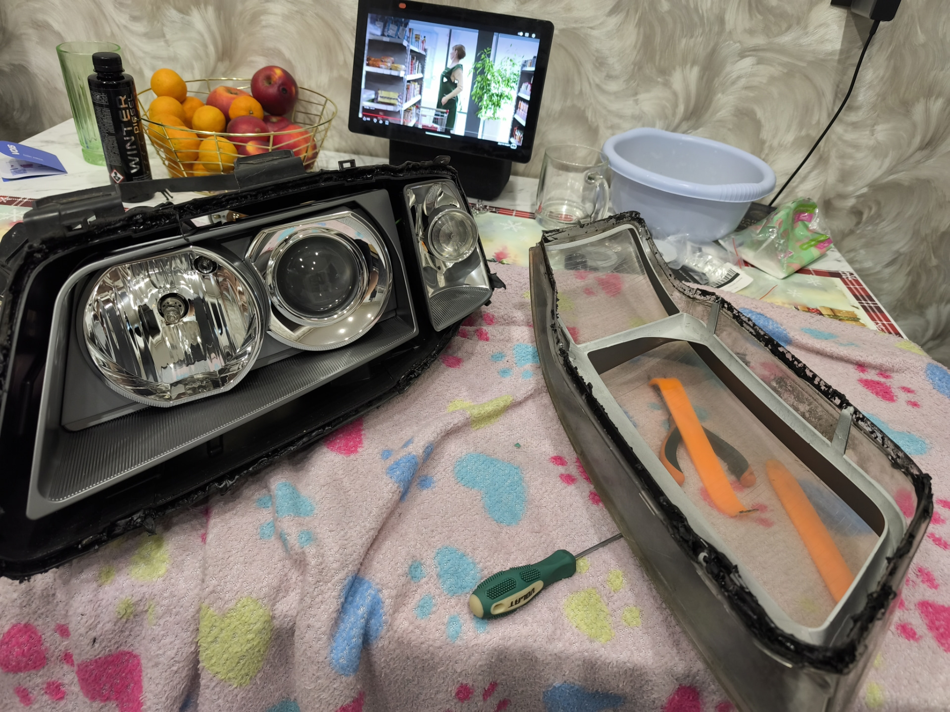

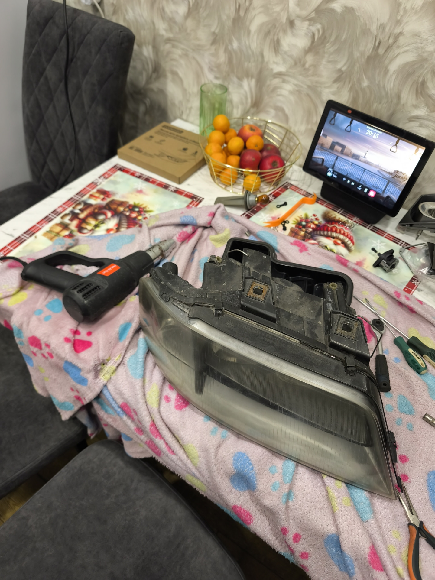

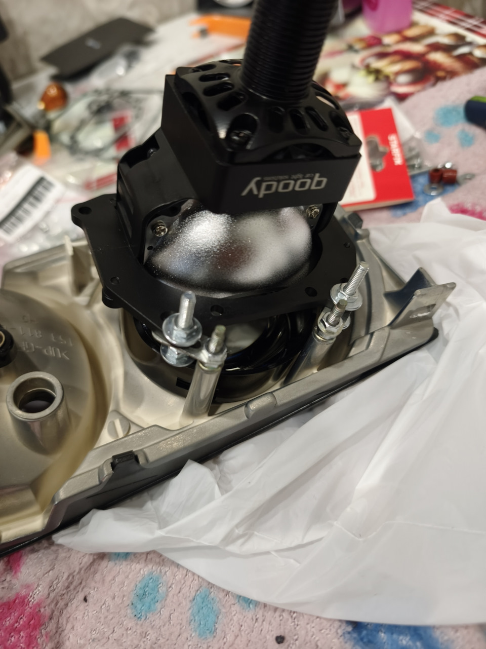

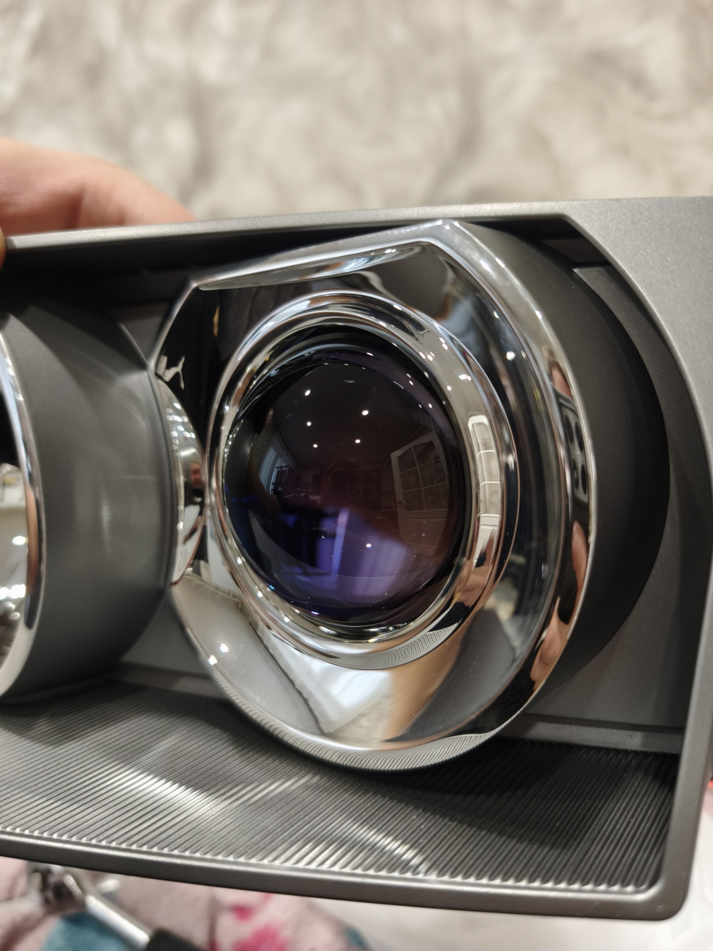

Ничего сложного, стекло отклеилось очень быстро и просто при помощи строительного фена. В установке линзы тоже нету ничего сложного, 3.0 становится идеально.

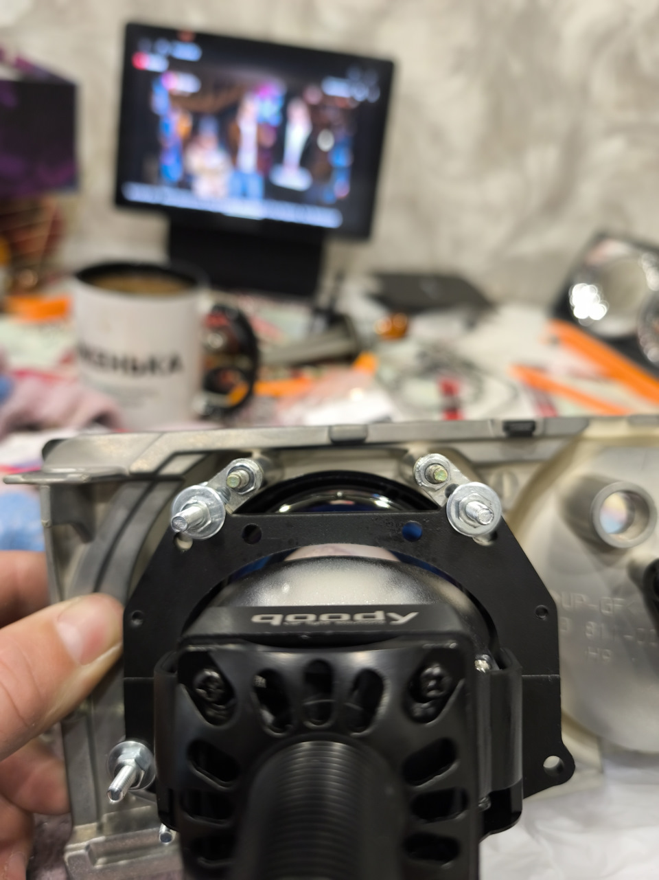

Использовал проставки для крепления линзы.

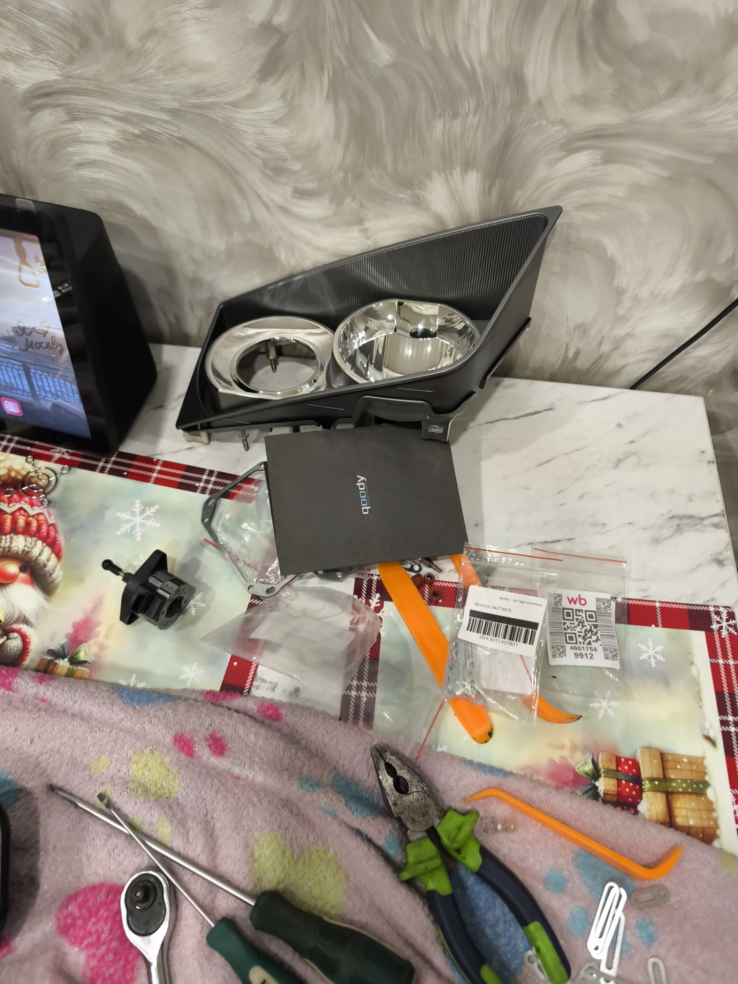

Гайки М4 были приобретены в строительном магазине. Бутиловый герметик и линзы куплены на WB.

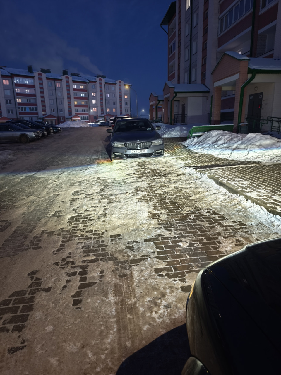

На фото ещё не отрегулированный свет
Линзы светят хорошо, ближний-дальний все устраивает .

Если фары ни кто до тебя не разбирал, то они обычным феном разбираются на ура.
Судя по состоянию никто не разбирал, это были фары от англичанки, достались за 100$.
Надо было открутить крепления под гайку, лишняя деталь
Так и сделал, фото просто нету .
