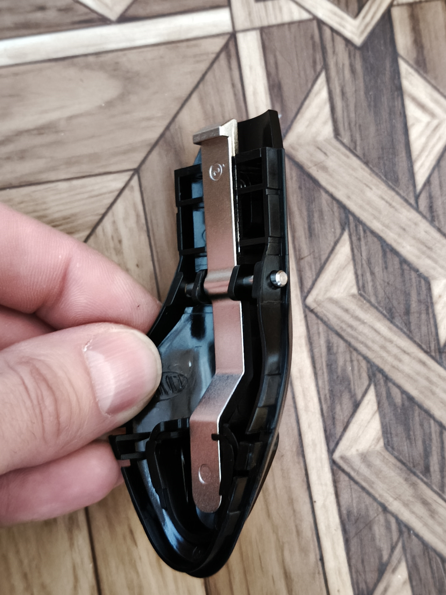

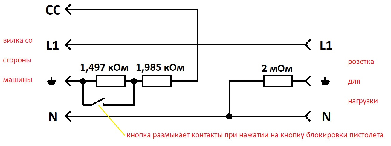

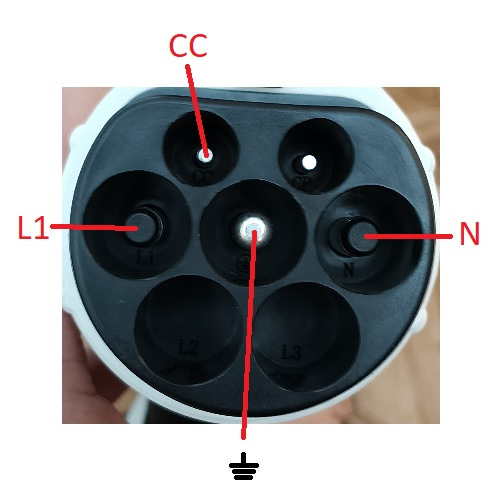

Вот я и решил разобрать свой оригинальный переходник и посмотреть, как он устроен, заодно и поделиться с теми, кому интересно.
