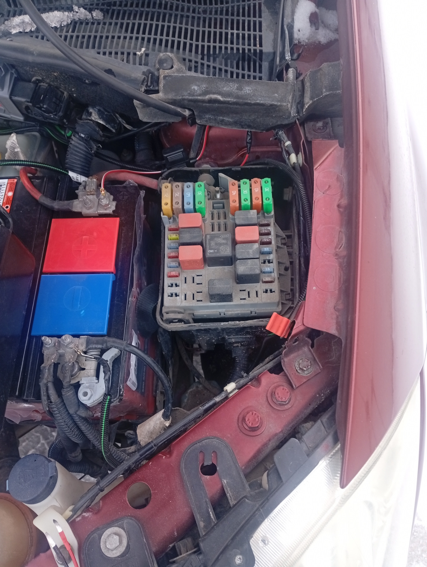

Решил я сделать ДХО на линейку, но без установки дополнительных светильников. Для этого задействовал лампы дальнего света.

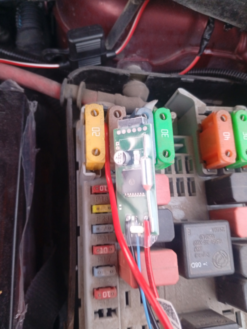

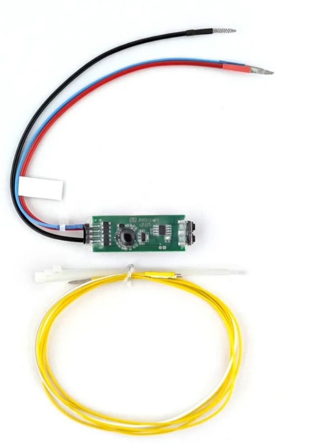

Купил на озоне нужный мне контроллер.

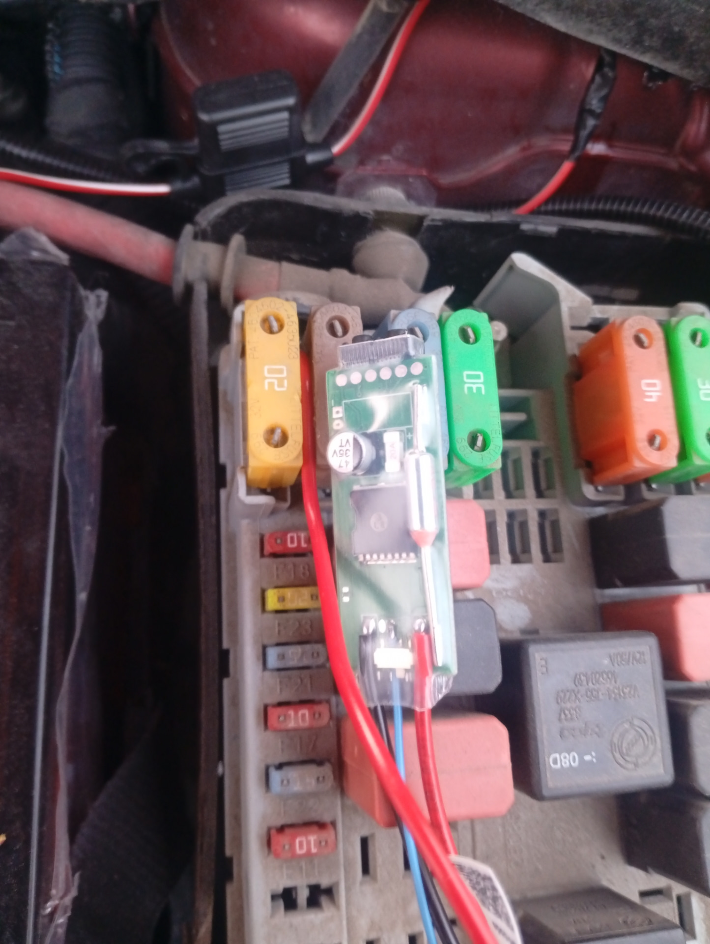

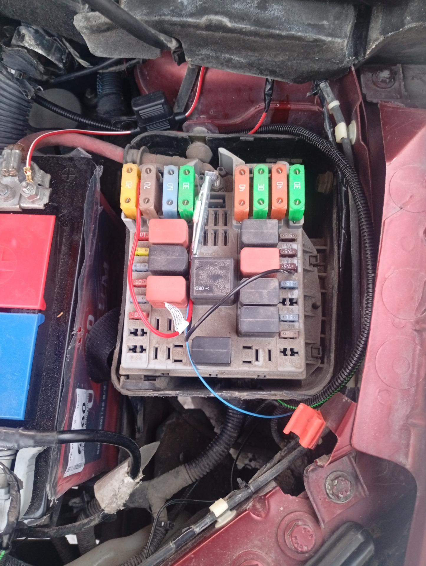

Установка до смешного простая. Находим блок предохранителей под капотом.
И просто подключаем контроллер к нужным контактам.
Единственное что пока не сделал — это не реализовал отключение контроллера при поставке автомобиля на стояночный тормоз. Этим займусь по теплу.

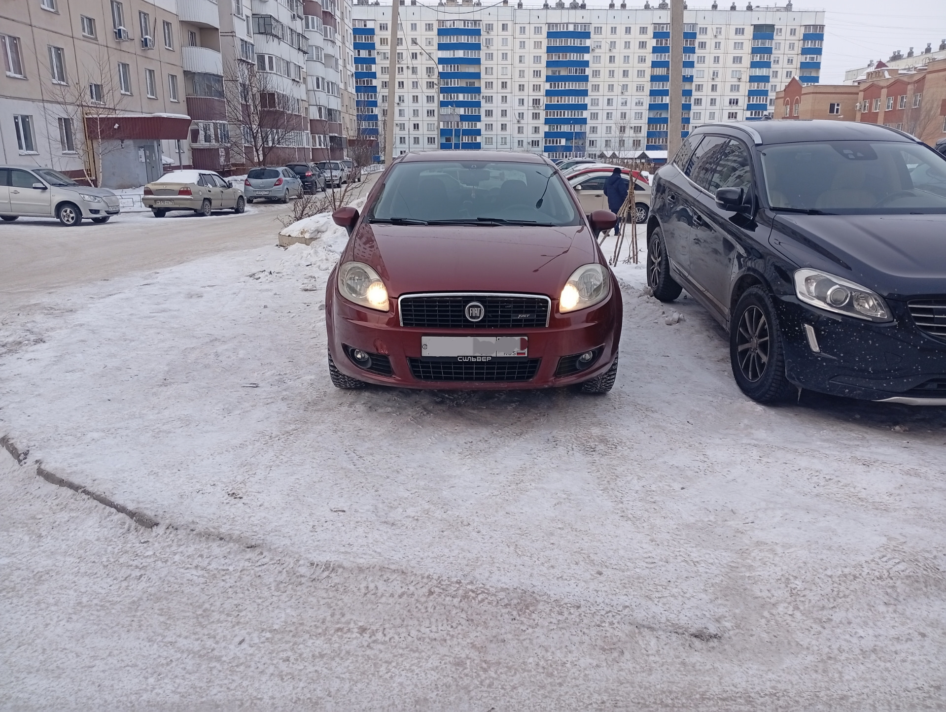

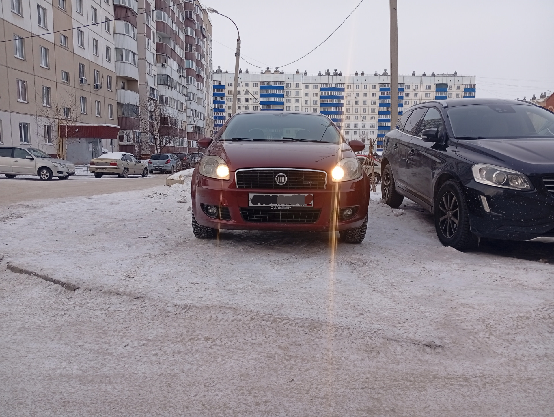

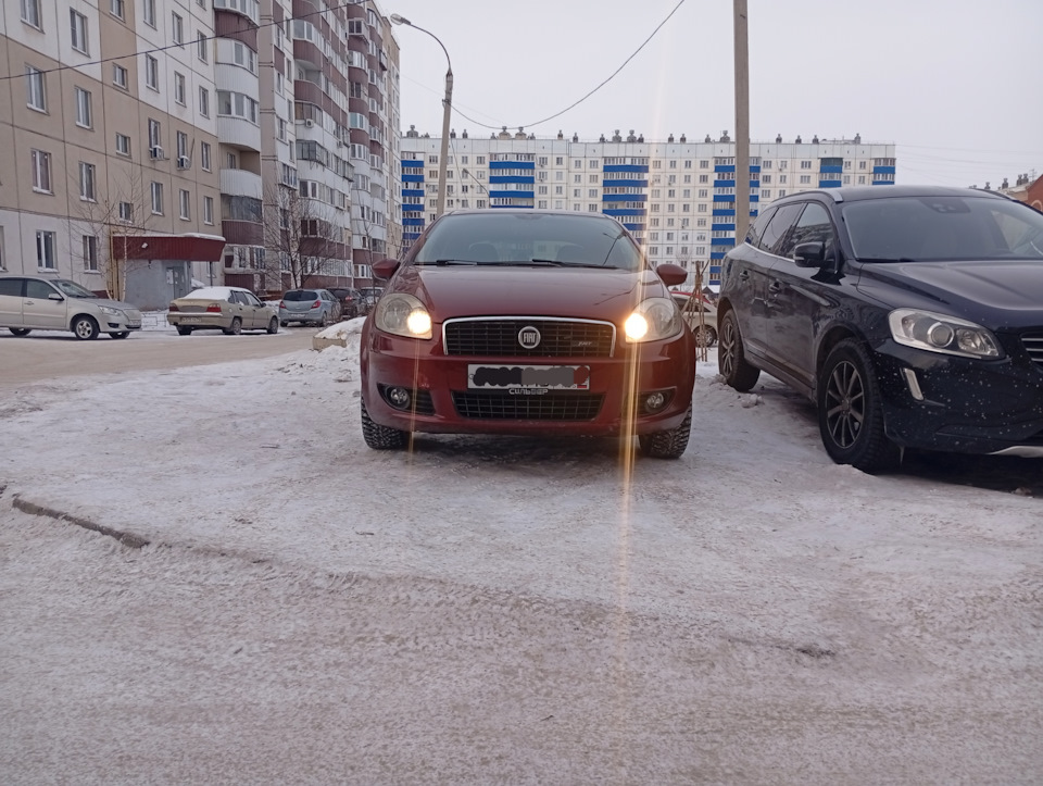

Вот что получилось.
При запуске двигателя контроллер плавно включает лампы на 25% их мощности, при включении габаритов и остановке двигателя также плавно их тушит.

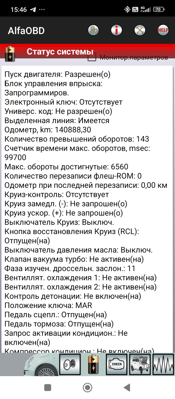

При помощи приложения АльфаOBD проверил пробег автомобиля, который записан в ЭБУ.

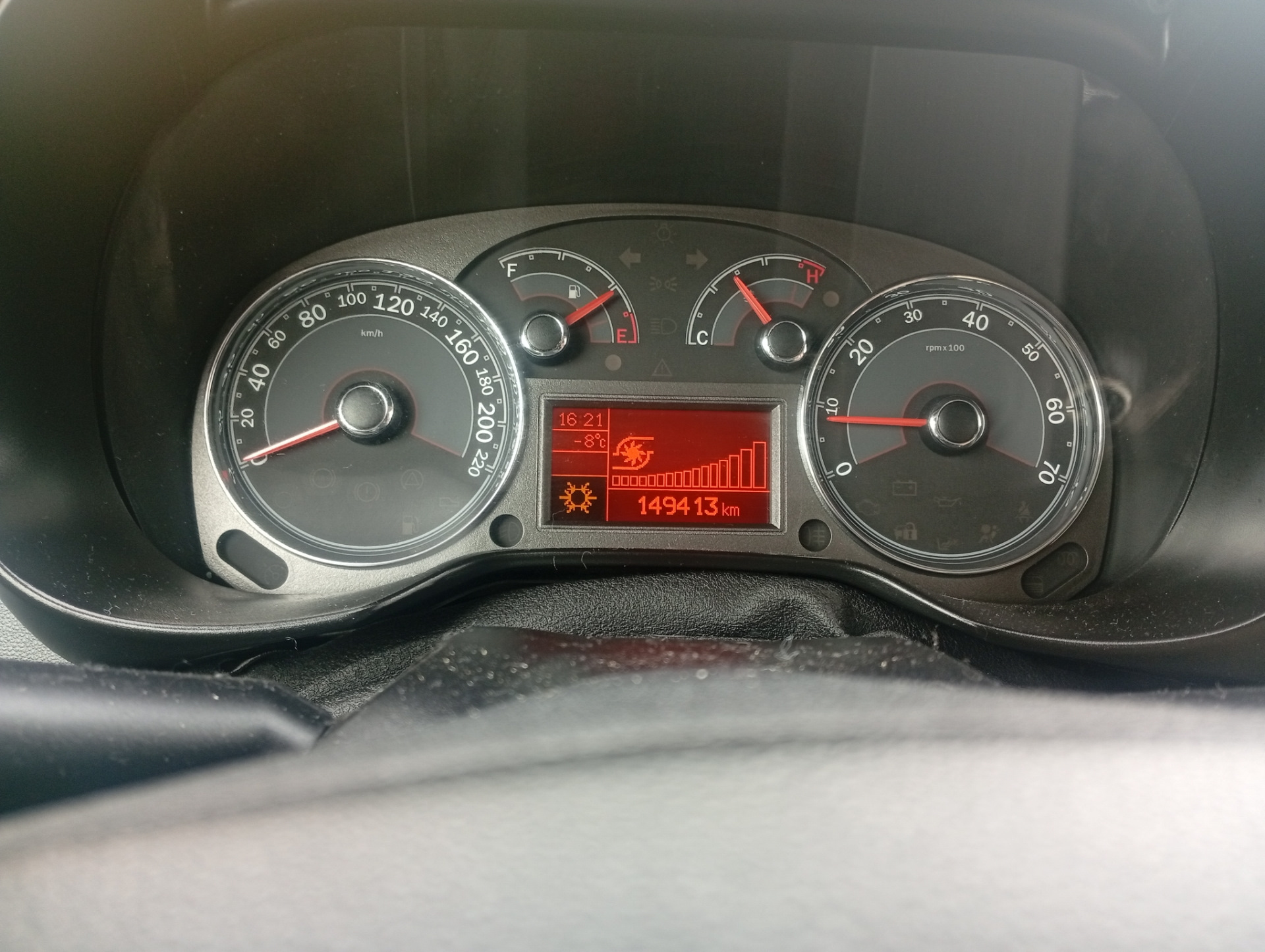

А такой пробег на приборке.
Получается что пробег не смотан, что не может не радовать.

А если каратнет?
На фото я проверял работоспособность, потом все по уму через предохранитель подключил.

Отличное решение! Безо всяких дебильных светильников.
К этому и стремился, чтоб снаружи был сток.
