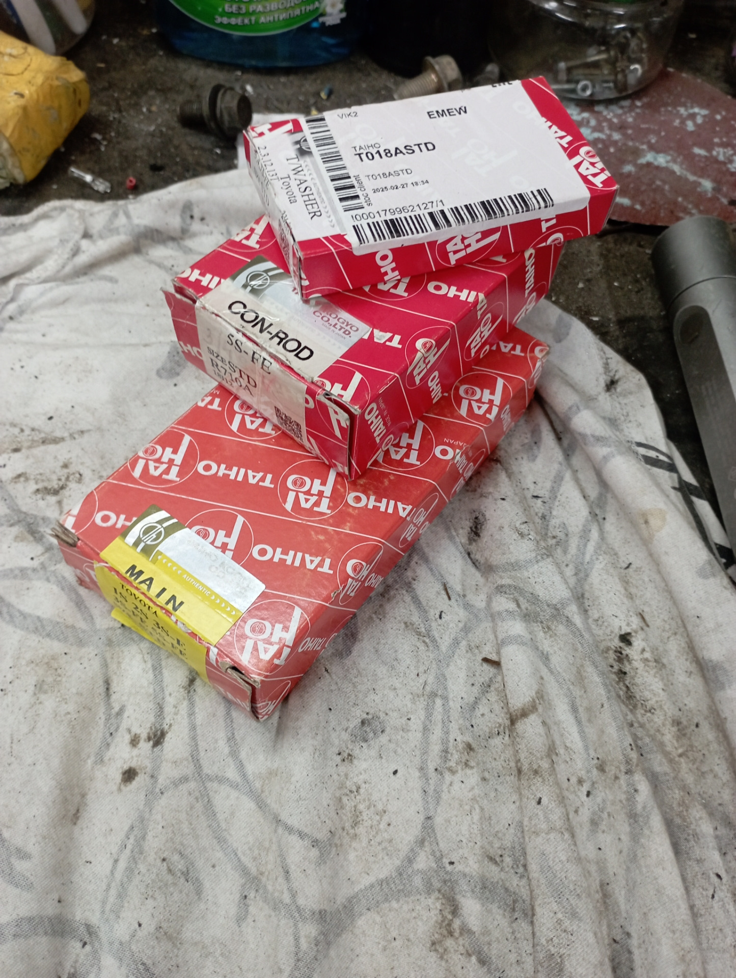

Приветствую други.
Вот что то заскучалось.

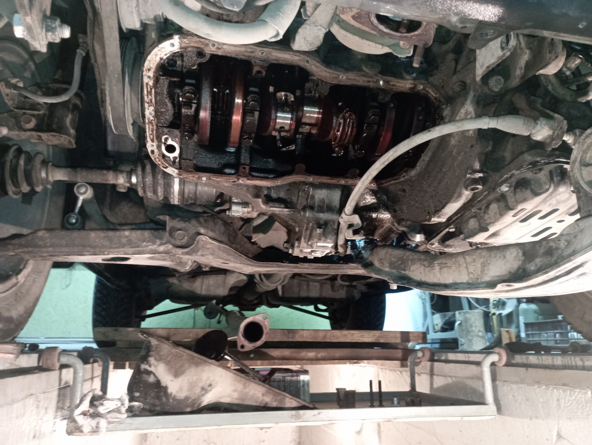

Я понимаю, у 3S-FE это норма, что давление масла сразу не гаснет, дай думаю, скину я поддон. Каку оттуда выкидаю.

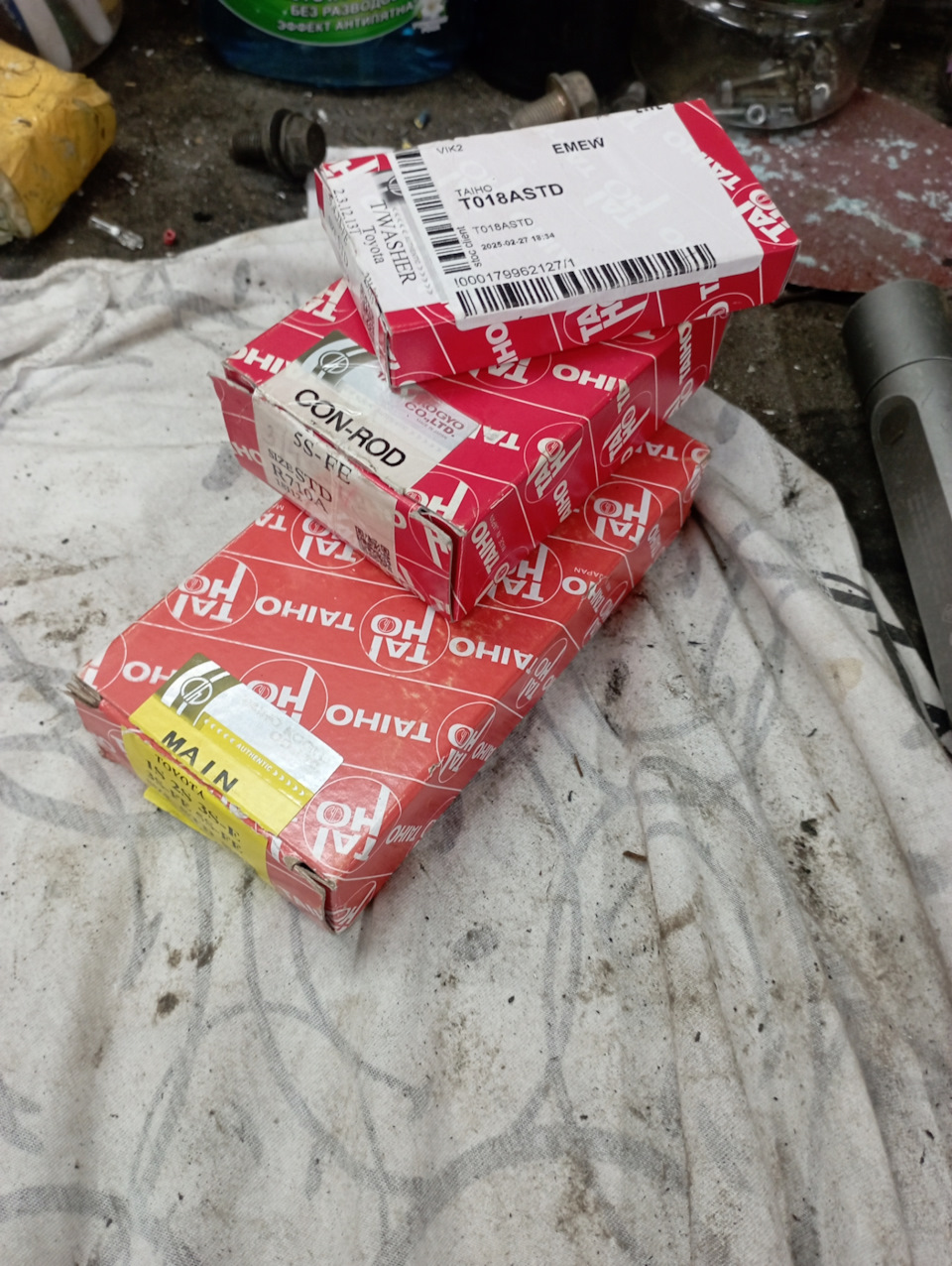

Ну по пути взял конечно "ремкомплект"

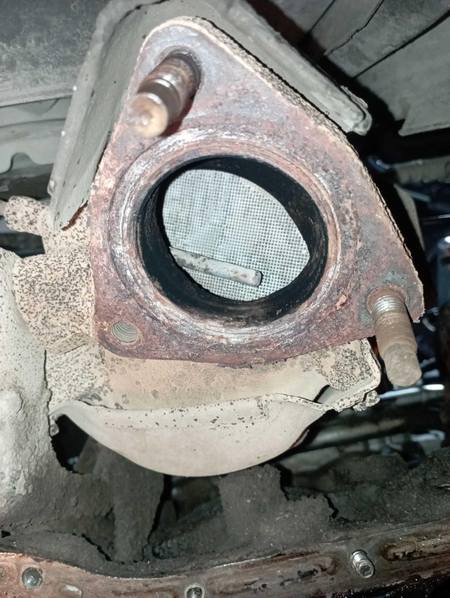

Уважаемые японцы, низкий Вам поклон. Машине более 30 лет.а коллектор открутился даже без напряга. Все болты-гайки откручиваются легко! Я у двух годовалой нивы- "штаны" снимал с матами и резаком)))
И тут…
КАТАЛИЗАТОР! !целый…ну ничего, потом мы тебя получим мочевиной, опыт на немцах есть)))
Я в шоке…

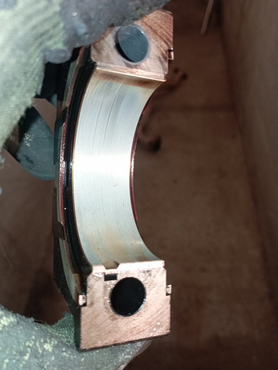

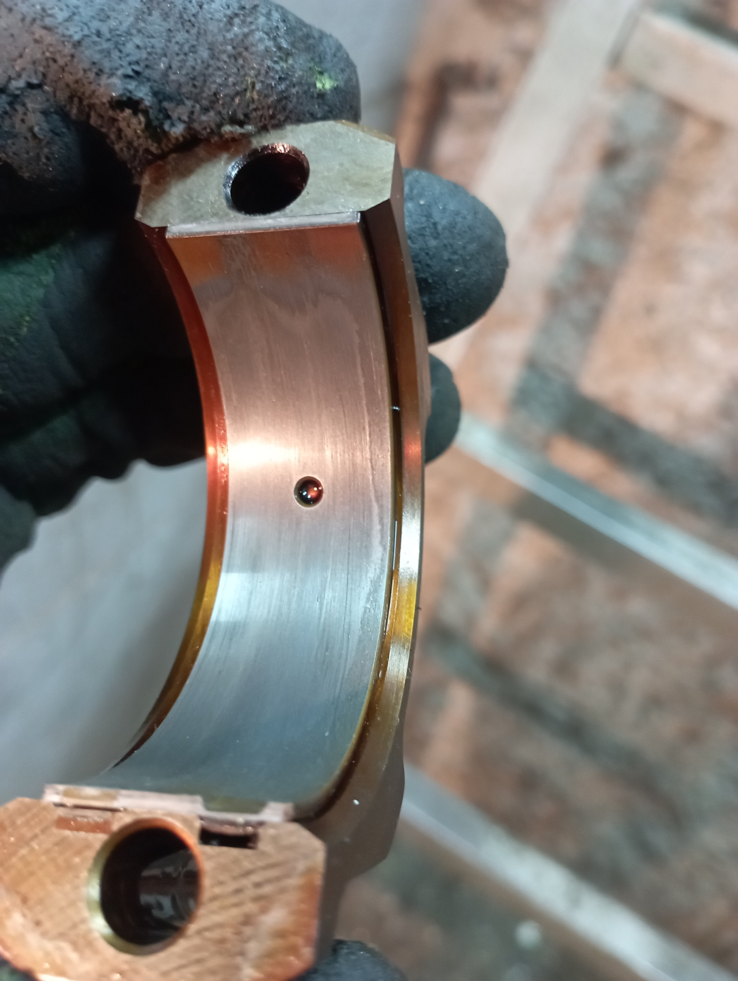

Далее по быстрому скинул бугель с шатуна и корня.
Продольного люфта нет, странно.
Даже задумался, менять вкладыши или нет.
Общий вид, так сказать.
Ну теперь- мыть все доступное, масло приемник практически чистый.

Надо было колечки сразу глянуть
Да к ним пока претензий небыло)
Насос от 5s ставь и будет тухнуть сразу
Спасибо за наводку! А то проблема то у всех.но такого решения я не слышал.
Получается, дело все таки в клапане))).
Но, я не знаю как у Тойоты, но например у Опеля, есть отличия в насосе на 1.6 и 1.8. они идентичны, но 1.8 качает больше и лучше.
Здесь такая зависимость работает, не знаете?
Они взаимозаменяемые, но насос от 5s более производительный.
Спасибо
Вот это что за процедура, вообще не понятная? "…ну ничего, потом мы тебя получим мочевиной, опыт на немцах есть)))"
Опечатка-"получим"-, читать как" "полЕчим". Можете почитать у меня в "Опель".
Но если коротко, то многие видели в продаже химию для прочистки каталиков. Стоит она хороших денег.
Я не супер химик, но до этого знал метод прочистки каталиков и лямбд- ортофосфорной кислотой.
Тут что то почитав состав модного средства…почитав интернет- блин, нам нужна мочевина! Или давайте проще и понятнее- жидкость, которая продается на АЗС для фур "Ad Blue". По русски- мочевина.
Проливаем, запускаем авто.
Результат будет. Но в зависимости от состояния каталика конечно. Соты он не восстановит)
