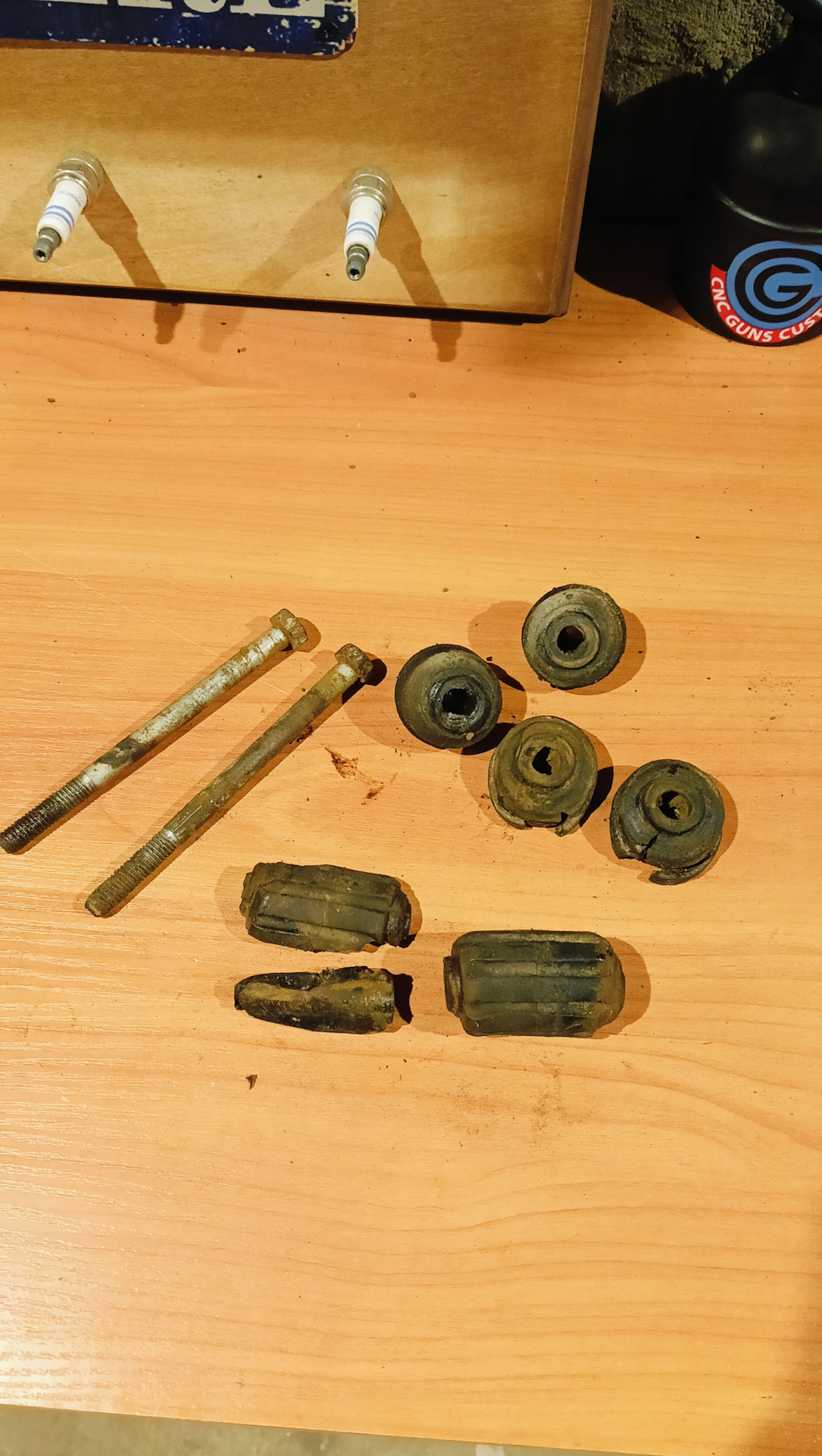

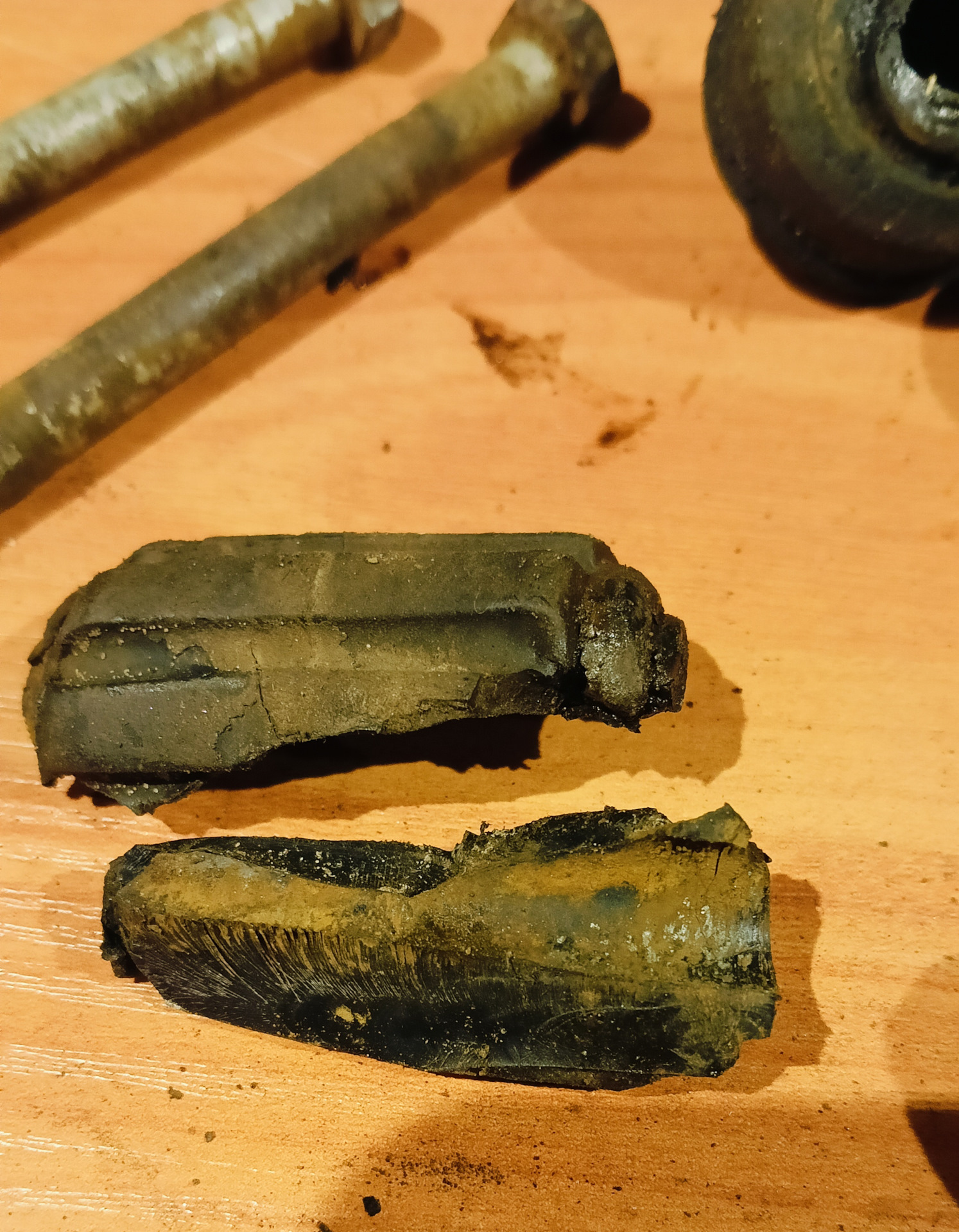

Наконец-то я поменял стойки заднего стабилизатора! Ура! 🤭

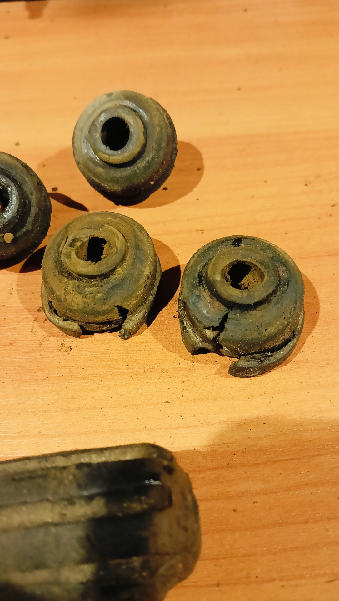

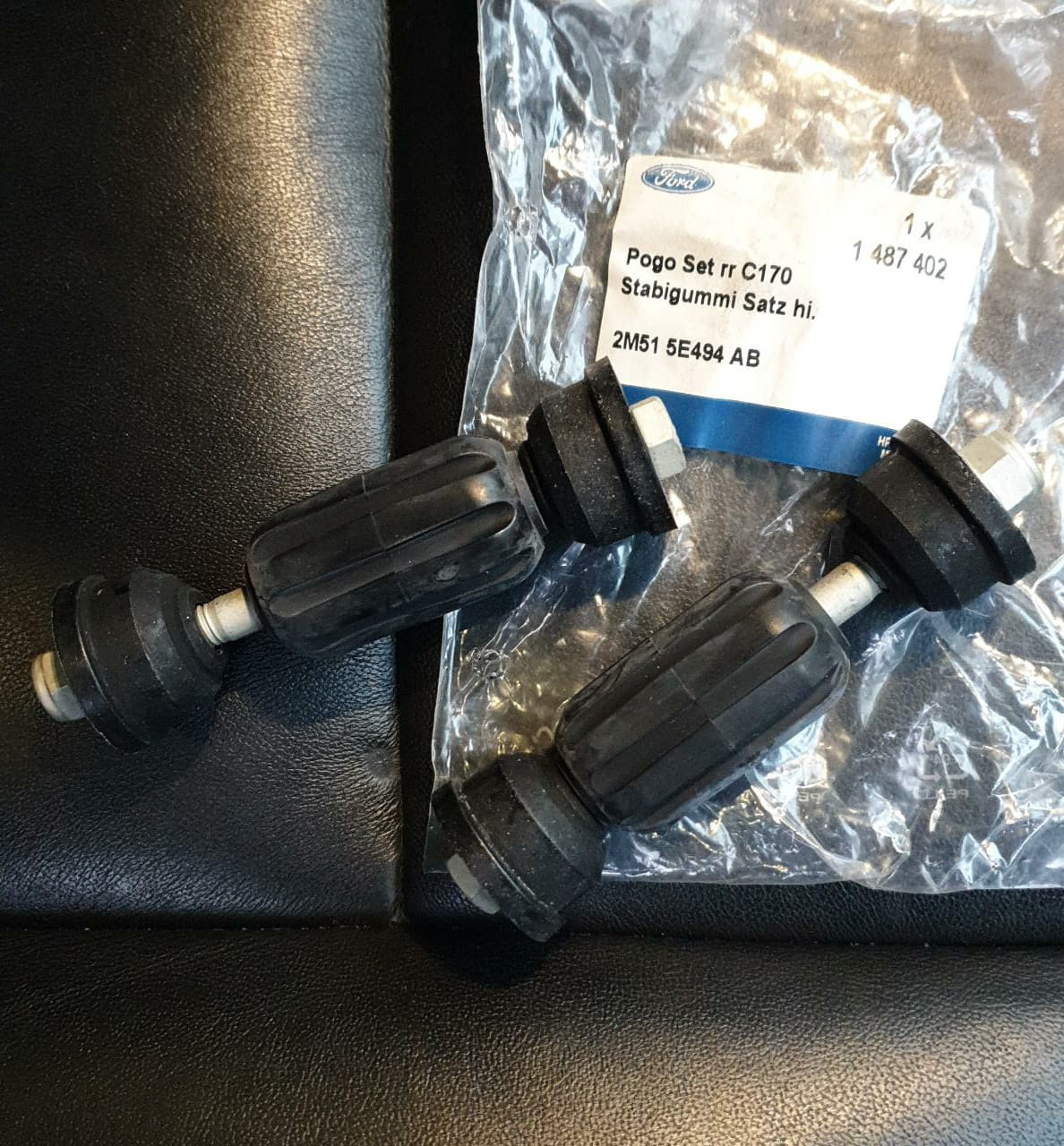

Свои менял в феврале 2021-го года. 5 лет!👍 Оригинал от ФФ1👍.

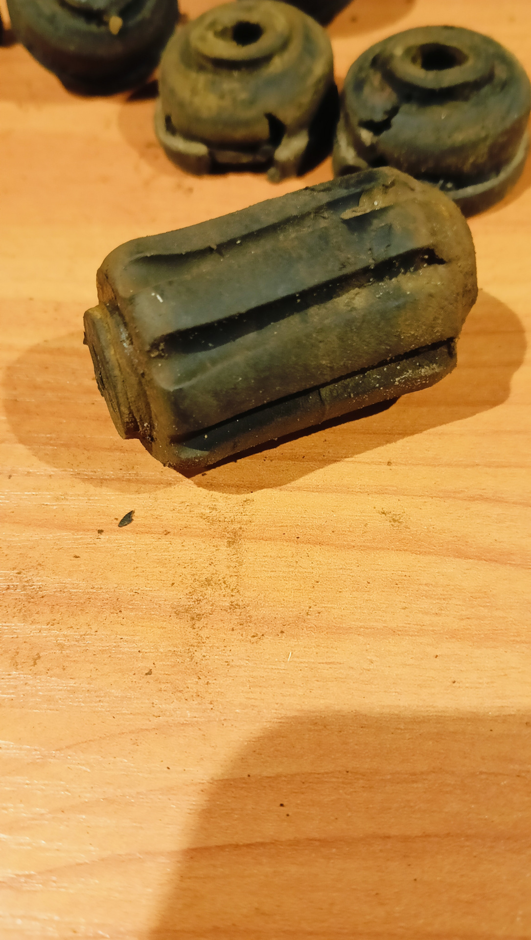

Они не стучали. Одна сторона просто почти рассыпалась. Но! Работала. 👍🤭
Вот фото "запчастей".
Болты отлично себя показали. Не лопнули, несмотря на 8 мм. Всё таки правильно писали, что оригинал хорошо ходит. Он развалился, но позорился до конца.

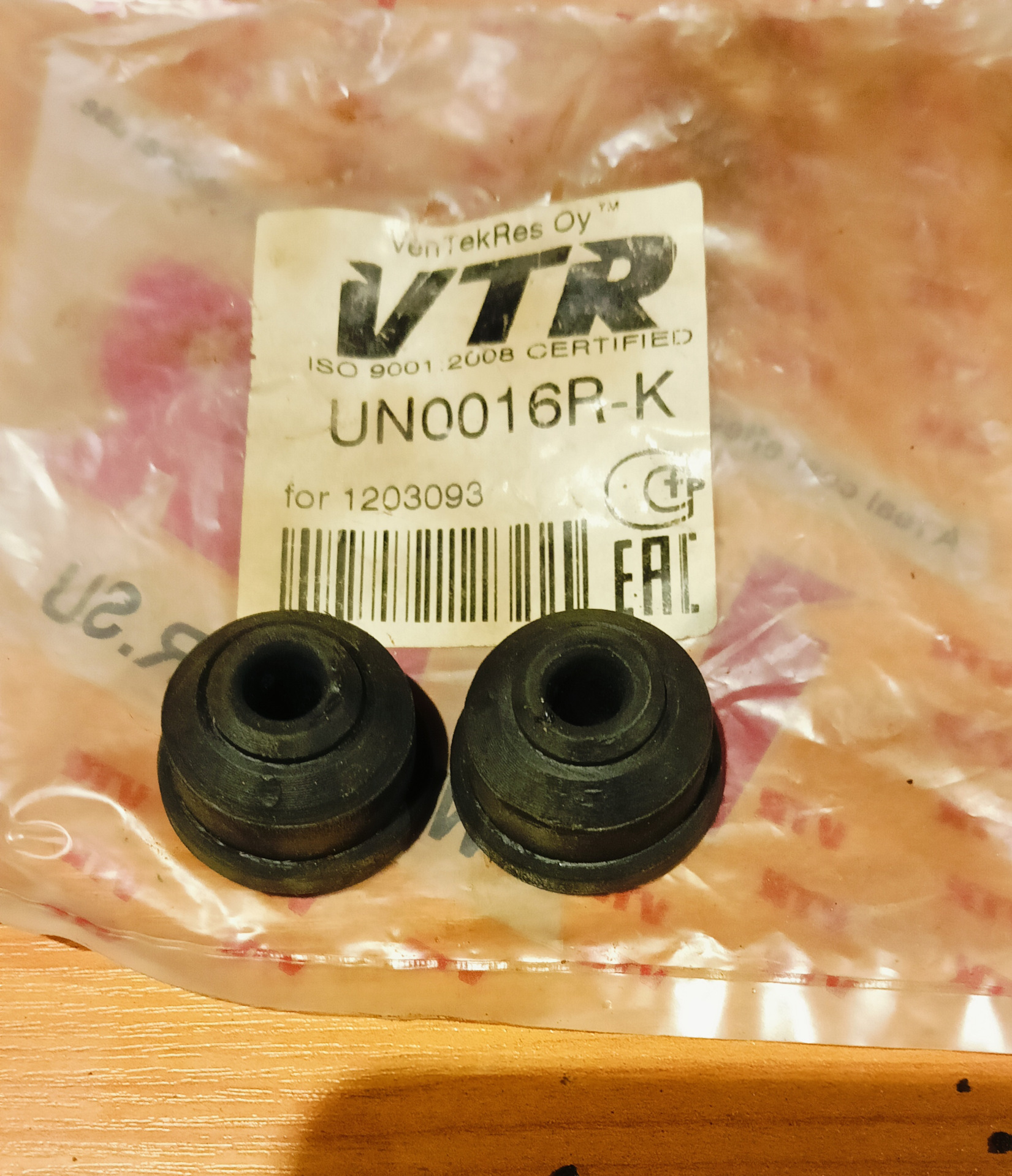

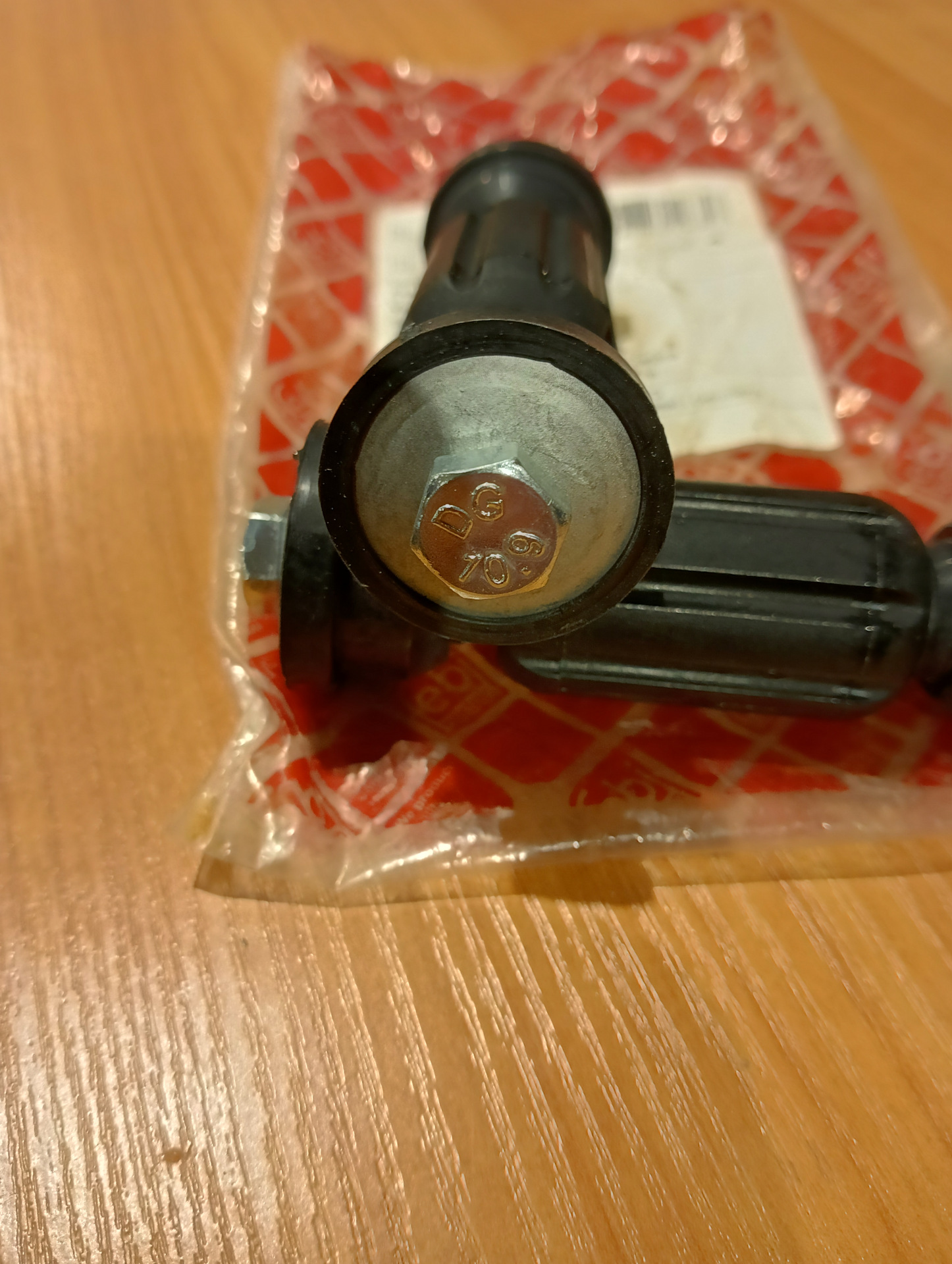

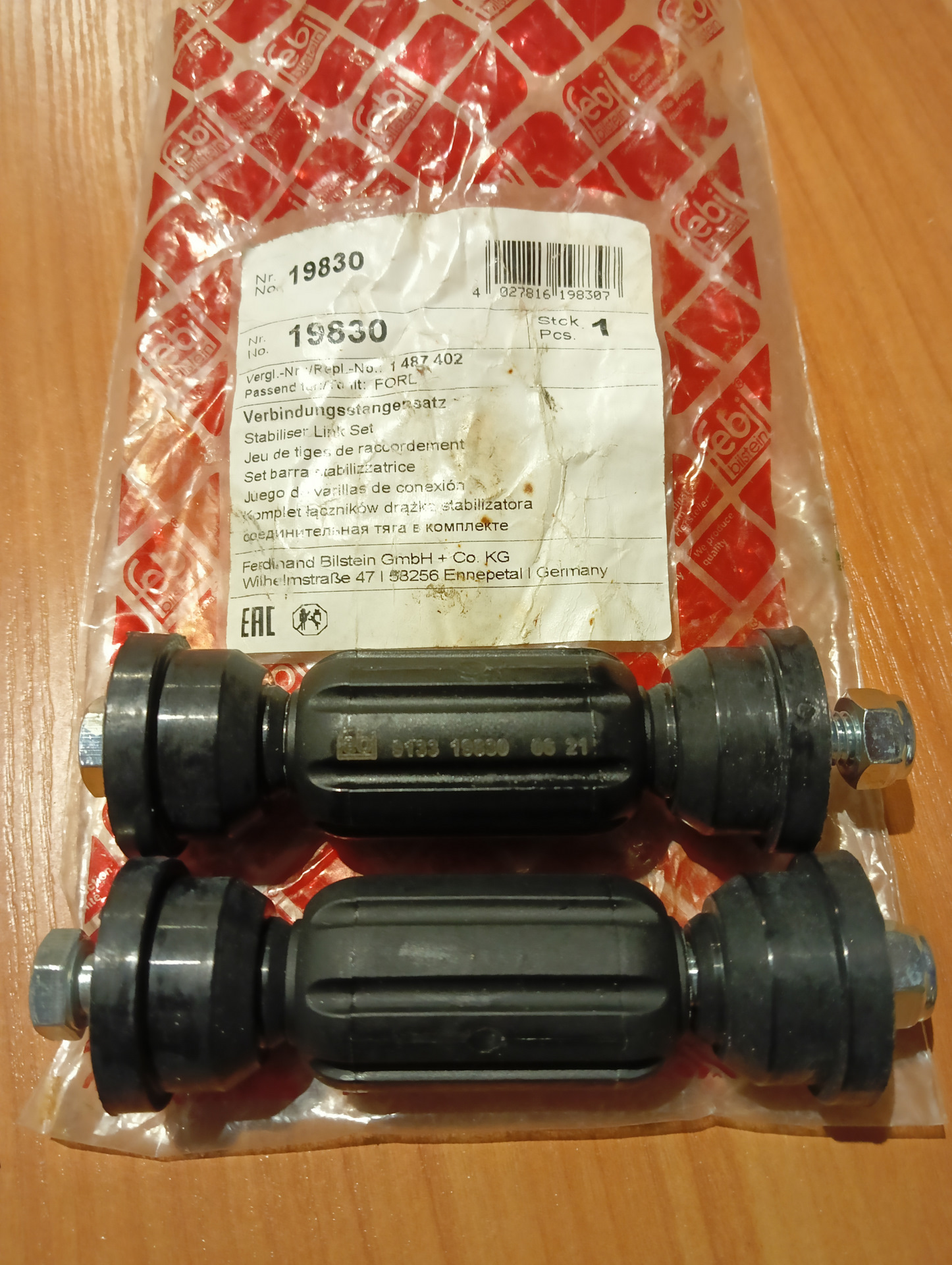

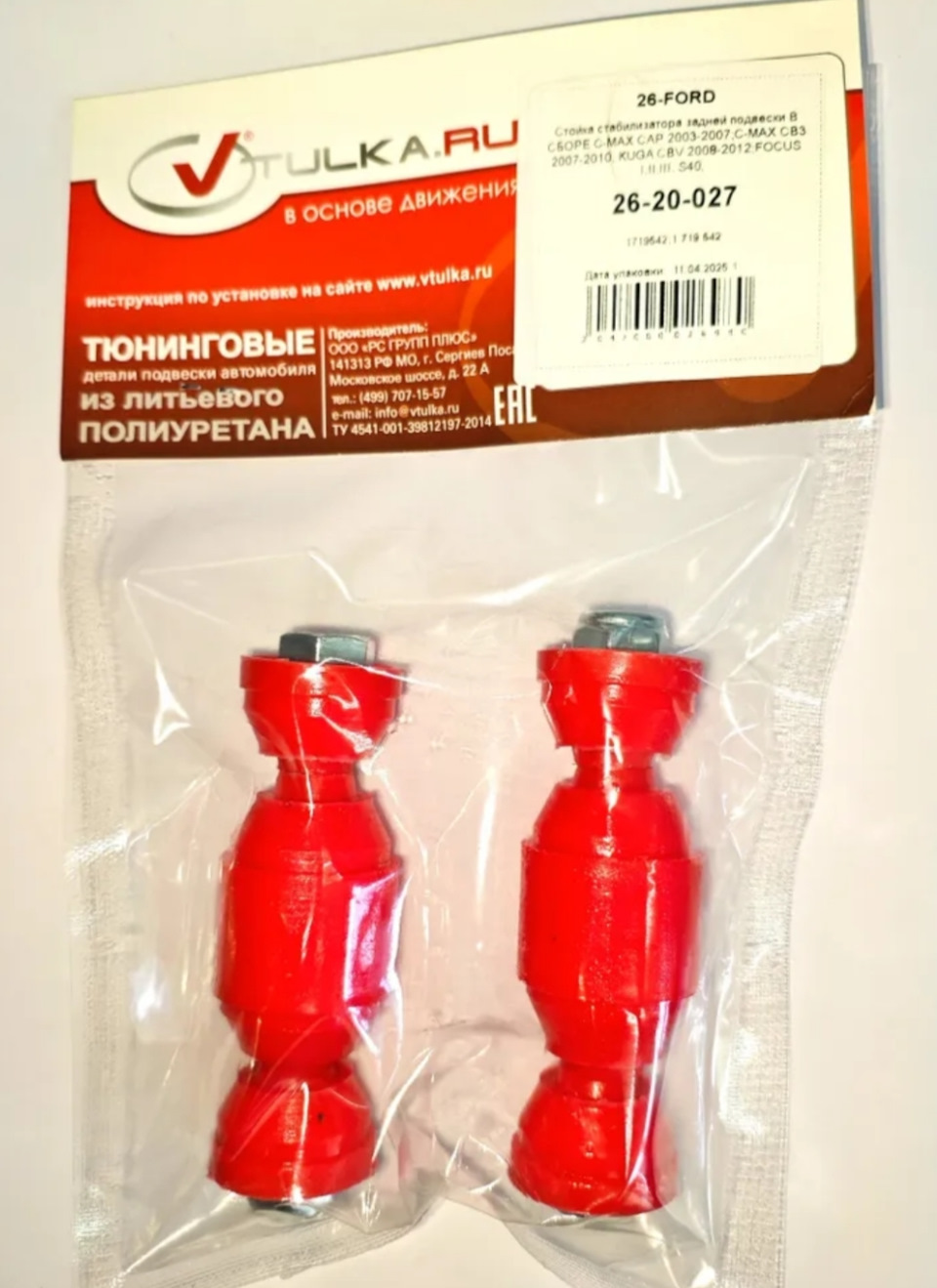

У меня были 2 новые втулки VTR ( упаковка типа ЗИП ). И теперь 2 от оригинала в хорошем состоянии. Остались болты. Можно было конструктор собрать. Но, не стал. По случаю перепали Febi 19830 за 500р. комплект.

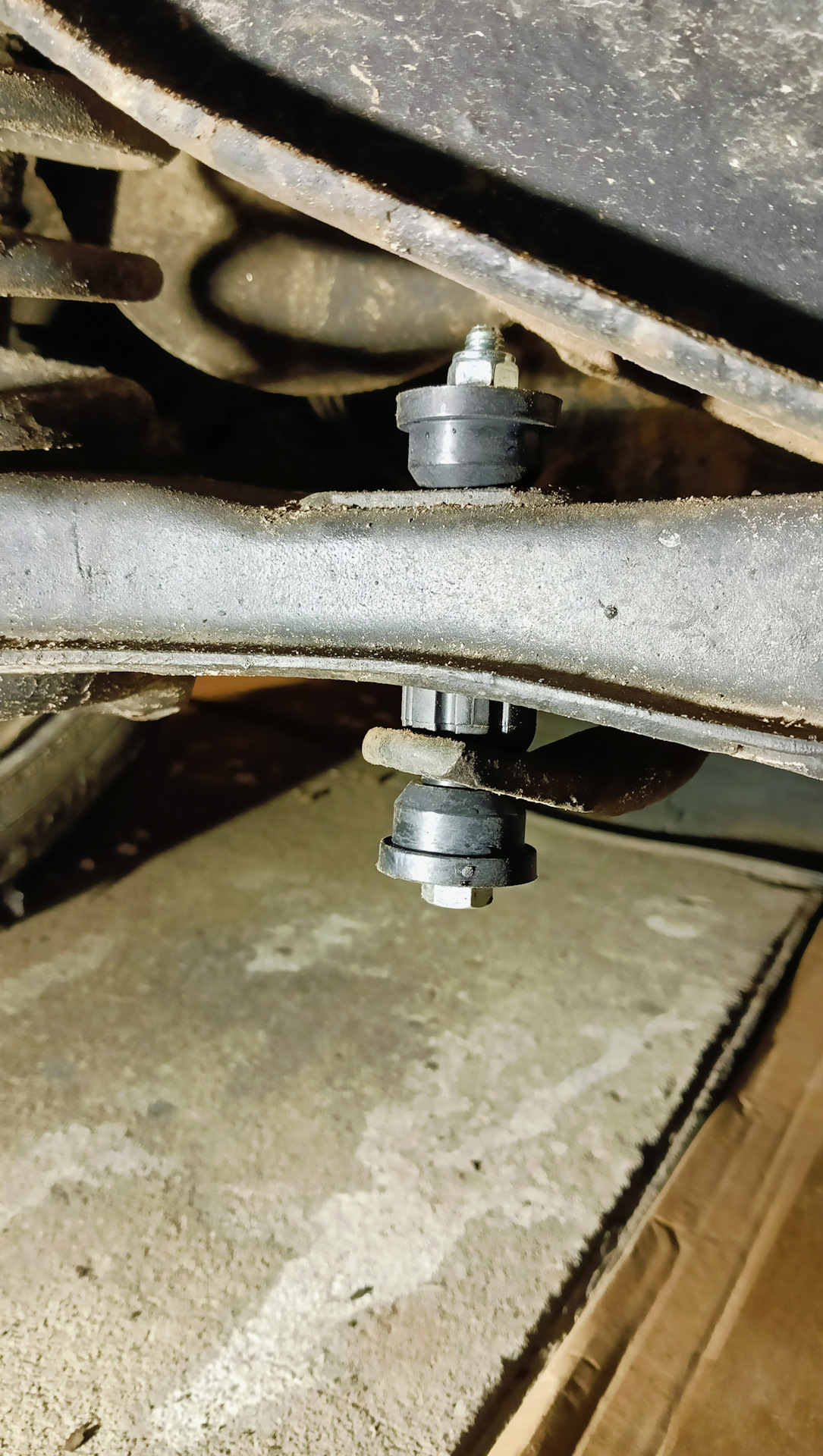

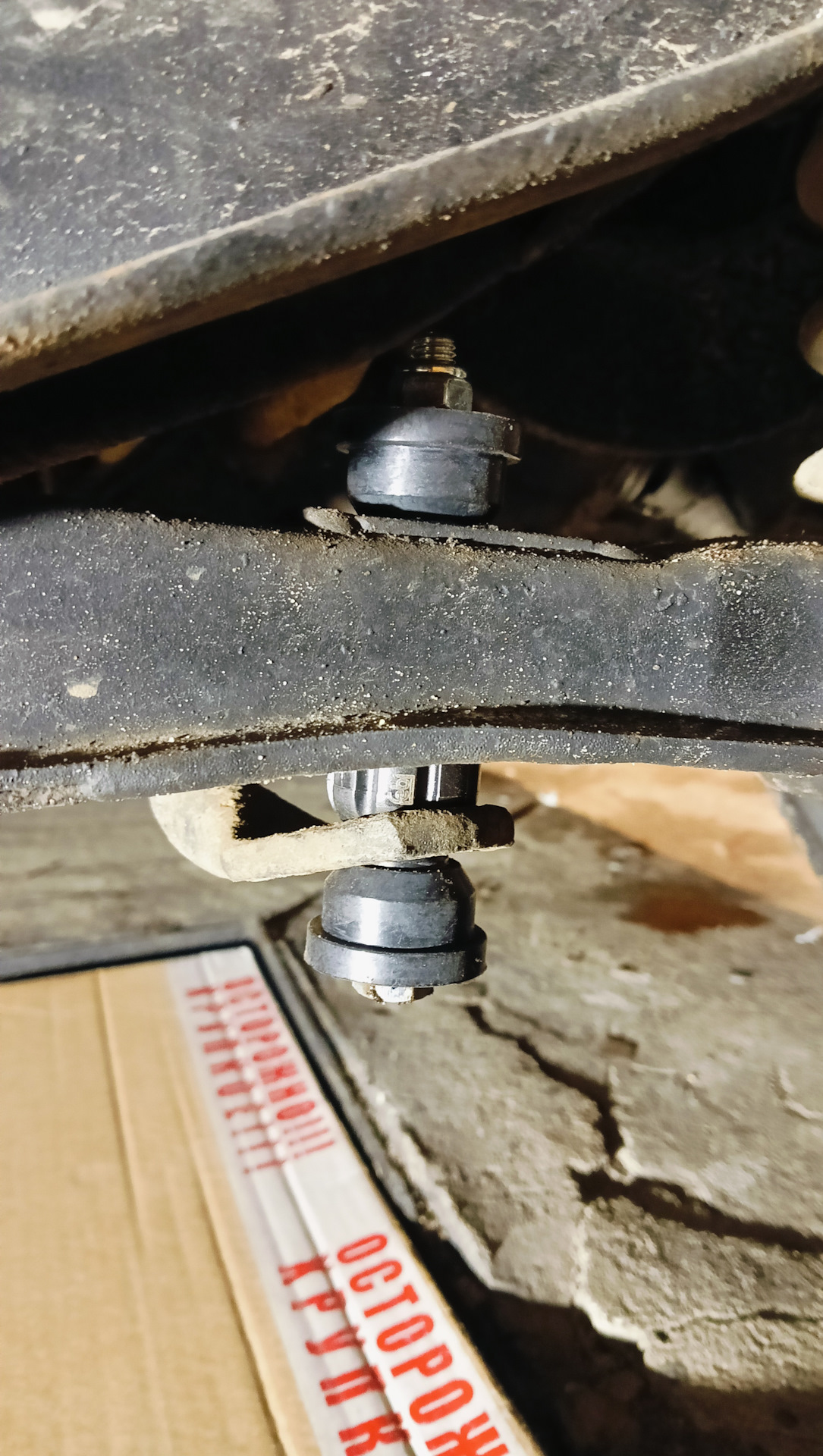

••• Поставил, попробую. Если что-то не получится, тогда перейду на Втулку ( Илья markus912 я помню, всё впереди! 👍🤭) Просто это само пришло за 500р., грех было не попробовать.
И мне кажется мои оригинальные были перетянуты :((. Но, и то сколько отходили.
Так что могу ещё раз смело рекомендовать стойки от ФФ1 к установке. Оригинал конечно, не контрафакт, которым сейчас завалено Ави.о.:((

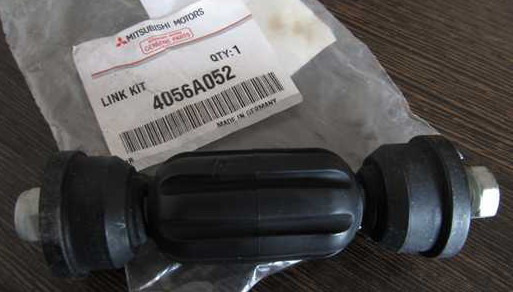

Хочу потом попробовать ещё от Мицубиси.

От Мицу ставлю, всё отлично.
У меня полиуритан стойки быстро сдохли, взял металкаучук вообще за неделю развалились. Сейчас какие-то турецкие стоят вроде не че.
Какие? 🤔😂
У меня с одной стороны с лета ТРЕК, потому что думал что с той стороны померло, кстати стоял там красный полиуретан, видимо VTULKA. Со второй стороны так и не поменял еще вторую. Сколько они там стояли до меня я не знаю, но и у меня считай ещё тыс. 60 простояли.
Меняли пружины и при демонтаже костей их подушки разложились на атомы, в записи про отпуск есть фото их, болт в наростах, но ничего не стучало
У меня Мицубиси стойки, в сервисе одобрили выбор

У меня с ними никогда проблем не было . Встречал болты гнили у некоторых, менял на обычные 10мм 8.8 . Если слабина появилась, просто шайбу сверху добавил и подтянул, материал оригинала очень хороший.
👍🤝 спасибо!
