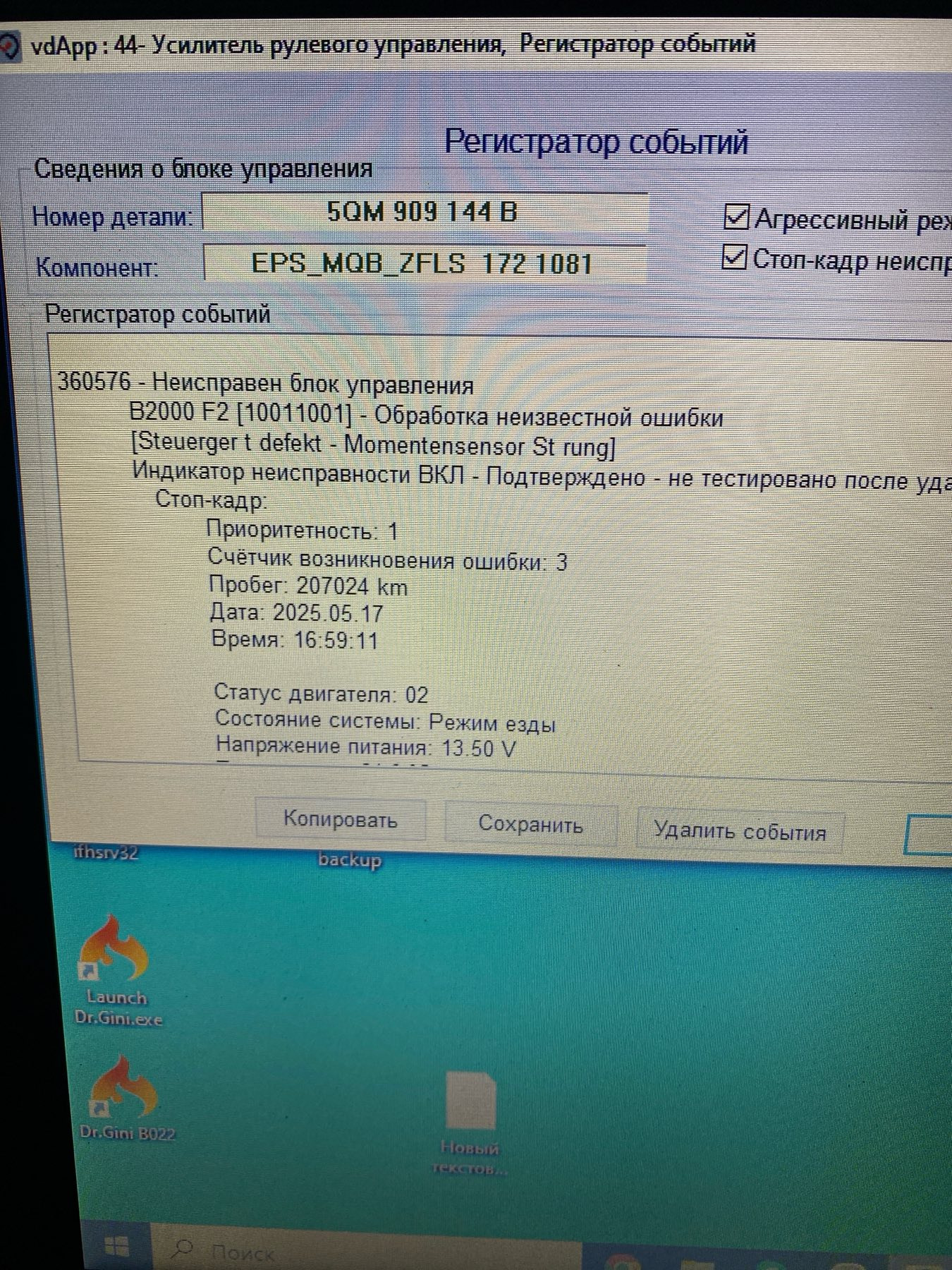

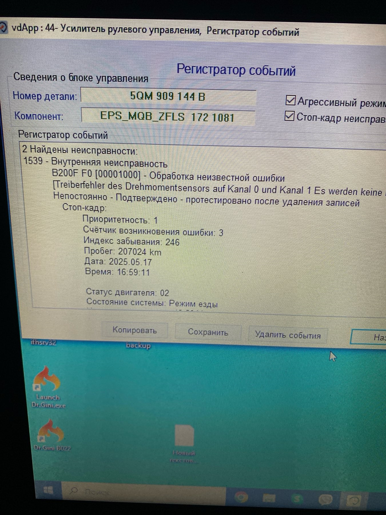

При первом запуске на СВХ обнаружил, что туго крутится руль. Это первая проблема, с которой пришлось столкнуться. Диагностика показала, что в блоке усилителя руля висят две ошибки.
Первая мысль — капут рейке, хотя и была надежда на прошивку. Параллельно с поиском мастера, кто сможет прошить усилитель руля, стал искать рейку на случай, если прошивка не поможет, чтобы можно было сразу заменить. Нашел короткую рейку под номером 5QM423053B, от Jetta GLI.

Забегая вперед — прошивка не помогла, и рейка и все вышеперечисленное были заменены.
