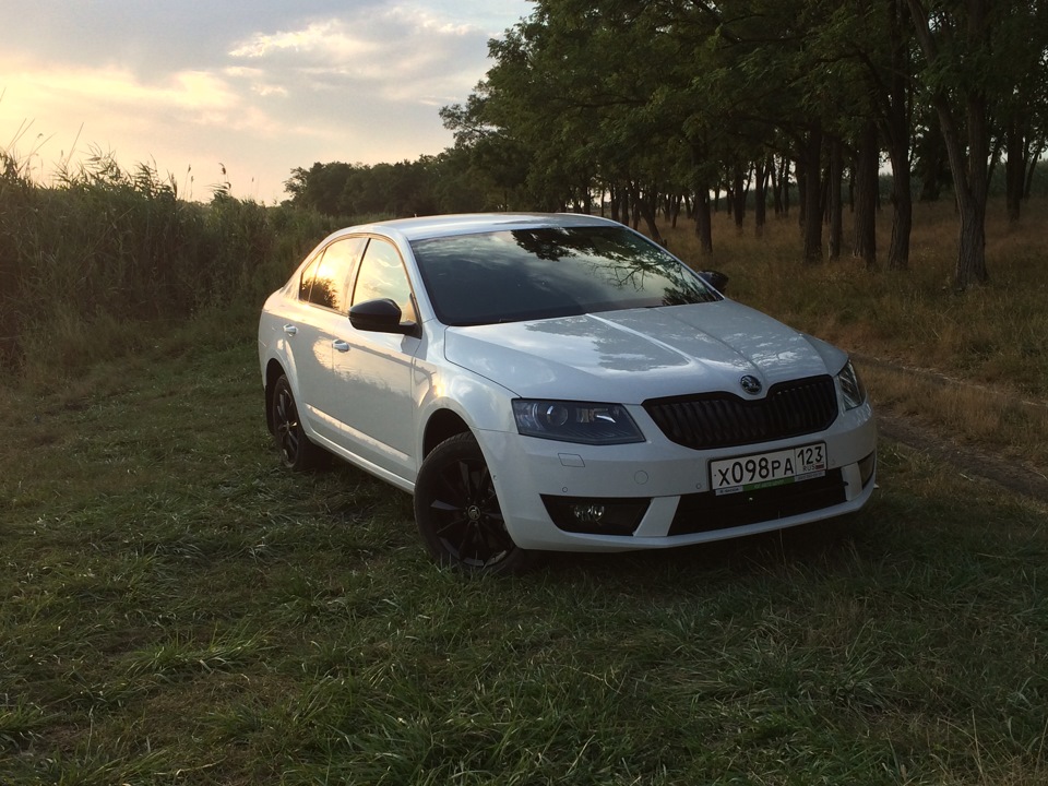

От предыдущей Октавии А7 осталось куча цацок и примочек включая черные диски Premia Black.
Установил уже все но в БЖ буду вписывать по порядку.
Первым делом установил диски, накладки на зеркала и накладку на задний бампер и решетку переднего бампера.

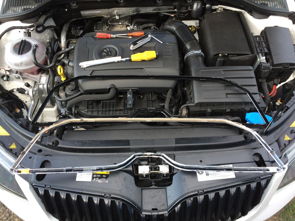

Пару дней готовился к замене рамки решетки радиатора черпал информацию на форумах и драйве. Как ее только не снимают, и выламывают и со снятием бампера, и без снятия бампера.
Я решил снимать сам без снятия бампера.
Инструмент:
— набор торкс
— 3 плоские отвертки разные по длине и ширине.
— пластиковая лопаточка
Порядок:
— черную рамку положил на движок чтобы видеть где и какие защелки на рамке.
— открутил четыре торкса
-рамку начал снимать с левого угла, туда удобнее подлазить правой рукой, пластик бампера очень гибкий и его можно хорошенько отогнуть в сторону.
— выбрал первую защелку, отщелкнул ее отверткой, с обатной стороны надавил, с наружи поддел рамку пластиковой лопаточкой и выташил край рамки.
— лопаточку использовал как фиксатор рамки, чтобы она на место не стала.
— таким путем отщелкнул весь верх, потом и низ.
— вставил новую рамку.

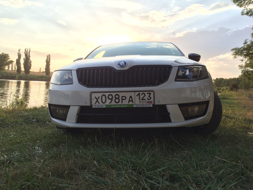

Вставки в бампер Milotec покрасил сам и установил согласно инструкции. Краска чуть чуть не попала в тон но это не страшно поскольку детали маленькие и рядом мног черного цвета, разницу можно увидеть только пристально вглядываясь.

1. Накладка на бампер оригинал же? Ничего негде не цепляет?
2. Вставки в передний бампер милотек или аналоги? Как сели?допиливать надо /зазоры?
Привет!
Накладка оригинал, ставить надо по шаблону и цеплять не будет. Или несколько примерок сделать.
Вставки Милотек, подходят отлично, держатся так что не отодрать.
Как снял решетку без потерь? бампер не снимал?
Без потерь! Бампер не снимал, в БЖ есть запись с фото и описанием процесса.

Так же снимал, самыми трудными для меня оказались две нижние центральные защелки. Черный хорошо играет в контрасте с белым, прямо Storm Trooper из Звездных войн )
