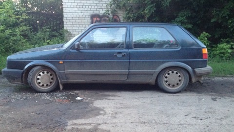

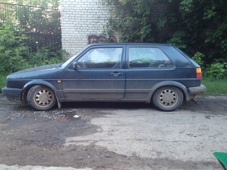

В данный момент гольф ездит на такой высоте. Заготовки под короткоходки лежат в гараже, задние стойки будут скорее всего от тазика, потому что они короче задних стоковых стоек, а подходят они почти без колхоза. Проверено другом, установкой пневмы от тазика на гольфа. На переделку передних нужны денежные средства для заказа.
Сейчас пилено много, в половину отрезаны отбойники. По сути ход стоек есть, см 5. Тк объем 1,8 и куча человек меня уверяет в том что при объеме 1,6 и меньше спереди нету стабилизатора. А у меня он есть, плюс балка задняя самая усиленная с косынками и стабом. Поэтому не раскорячивает машину и особо не ломает. Ездить можно.
