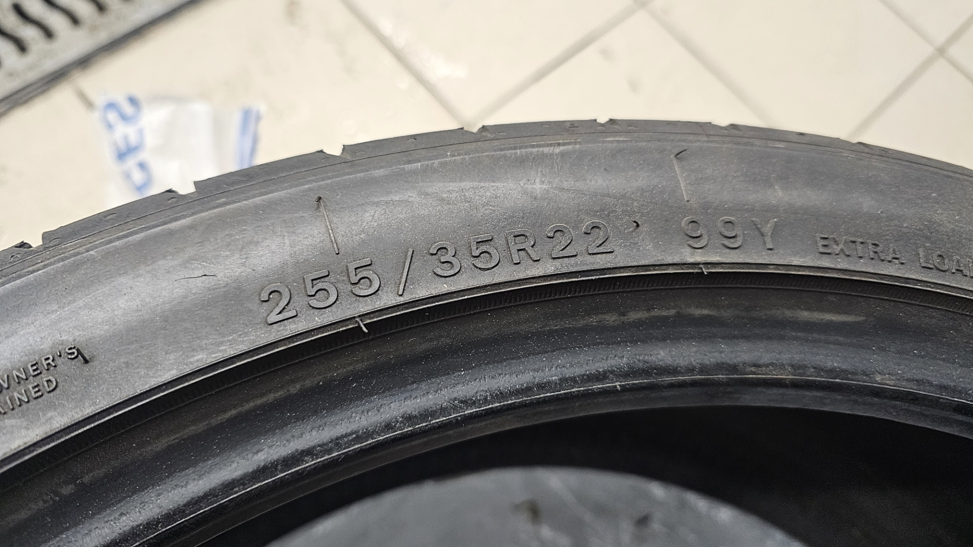

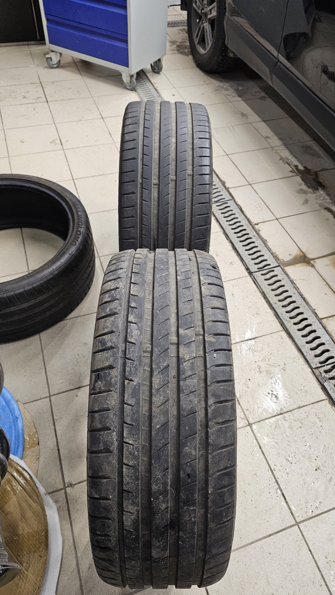

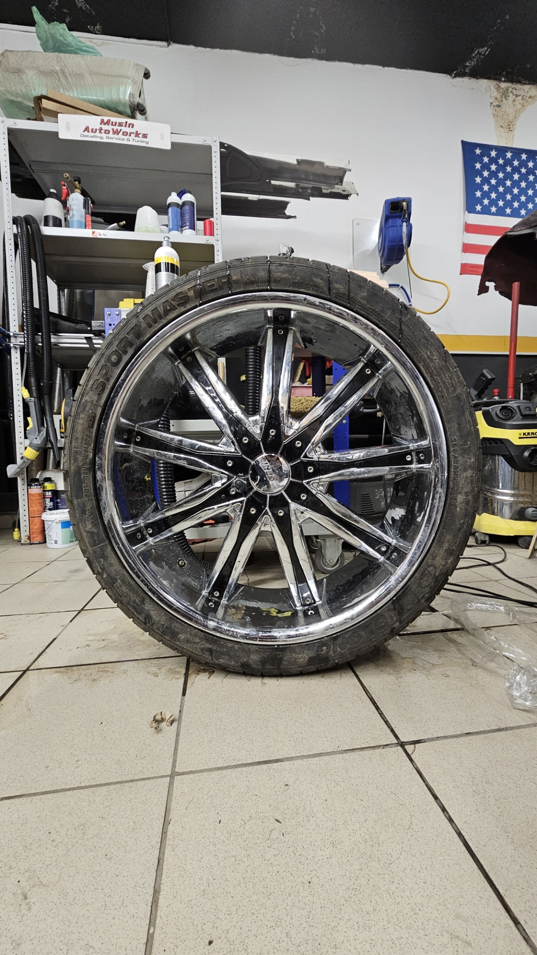

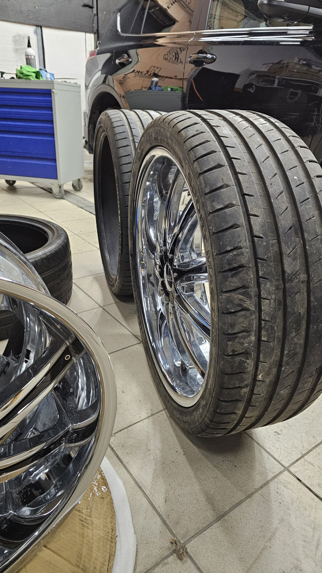

По итогу нашёл интересный вариант, но ширина диска 8j, что узковато для такого диаметра диска, в итоге заказал эти диски и заморочился с поиском резины и её подходящего размера, долго мониторил фото в интернете, как будет выглядеть 255 35 на 8j, были сомнения, потому как разные бренды в одном размере, имеют разную фактическию ширину при одной и той же маркировке размера.

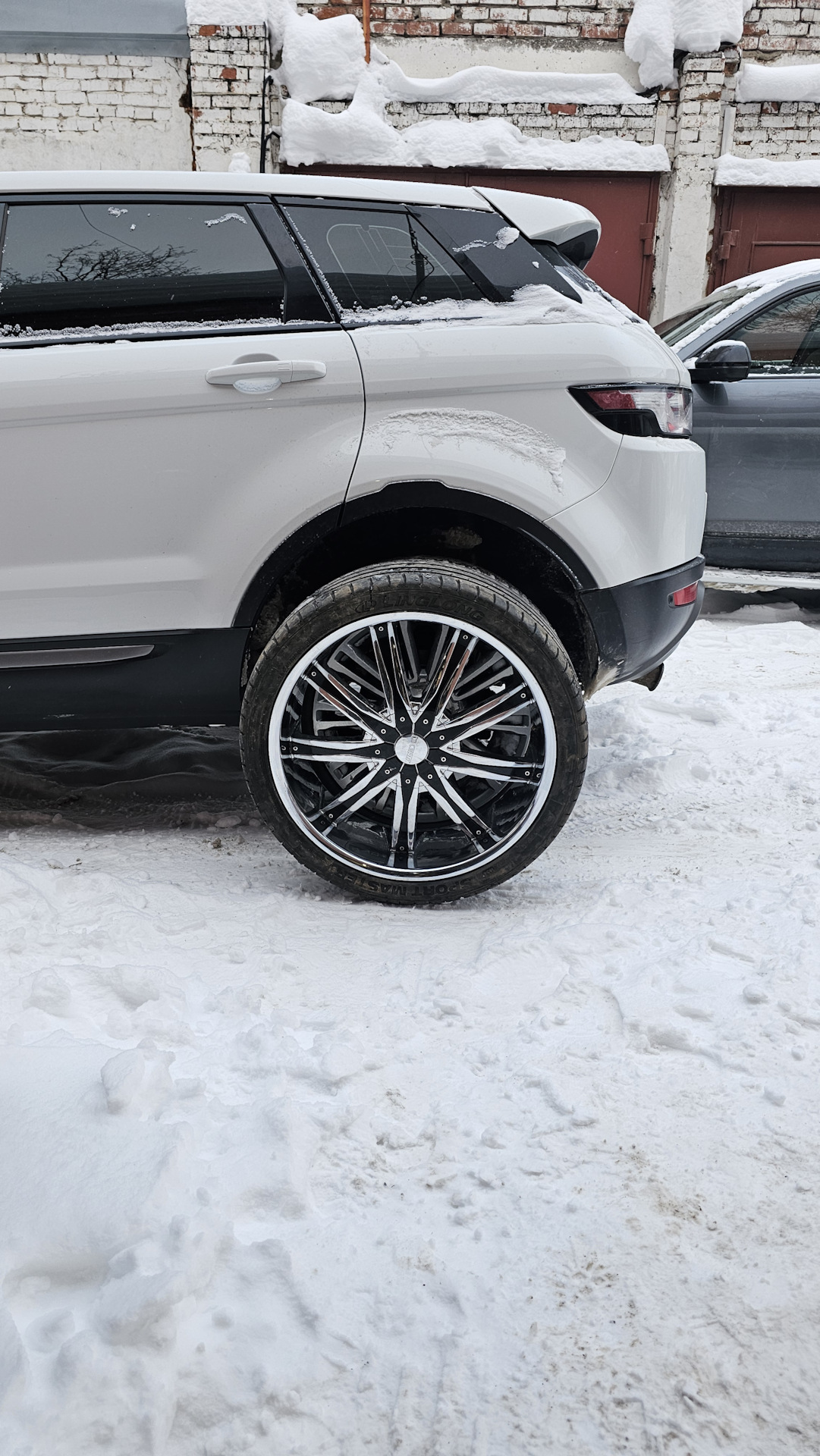

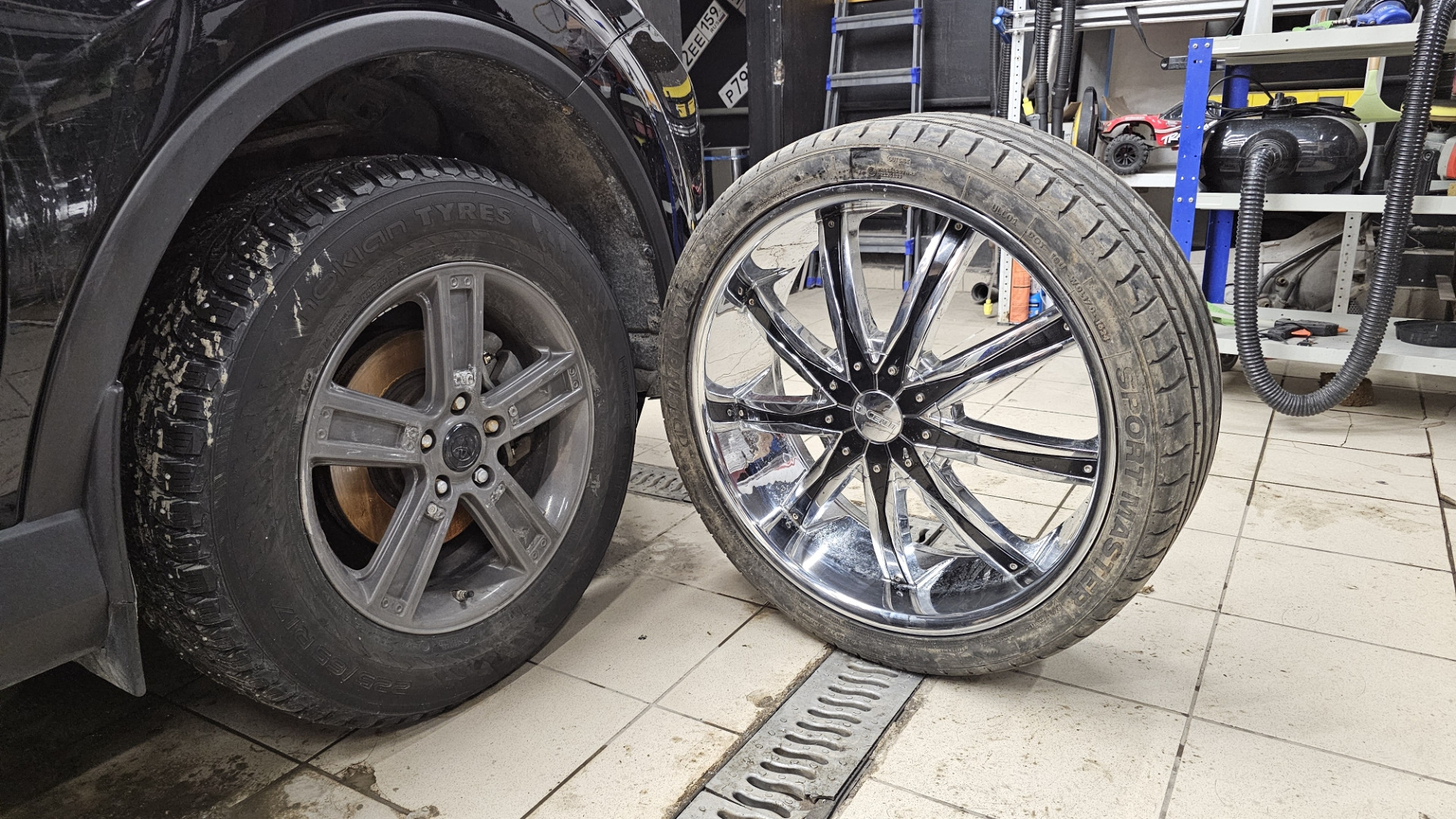

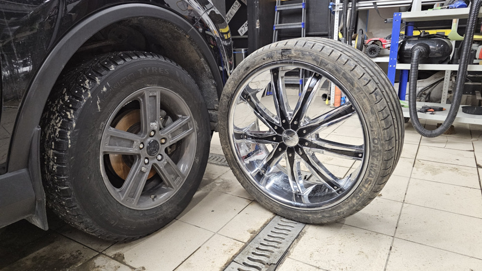

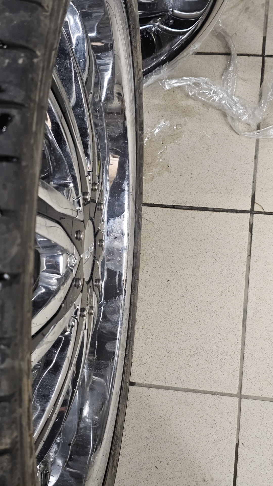

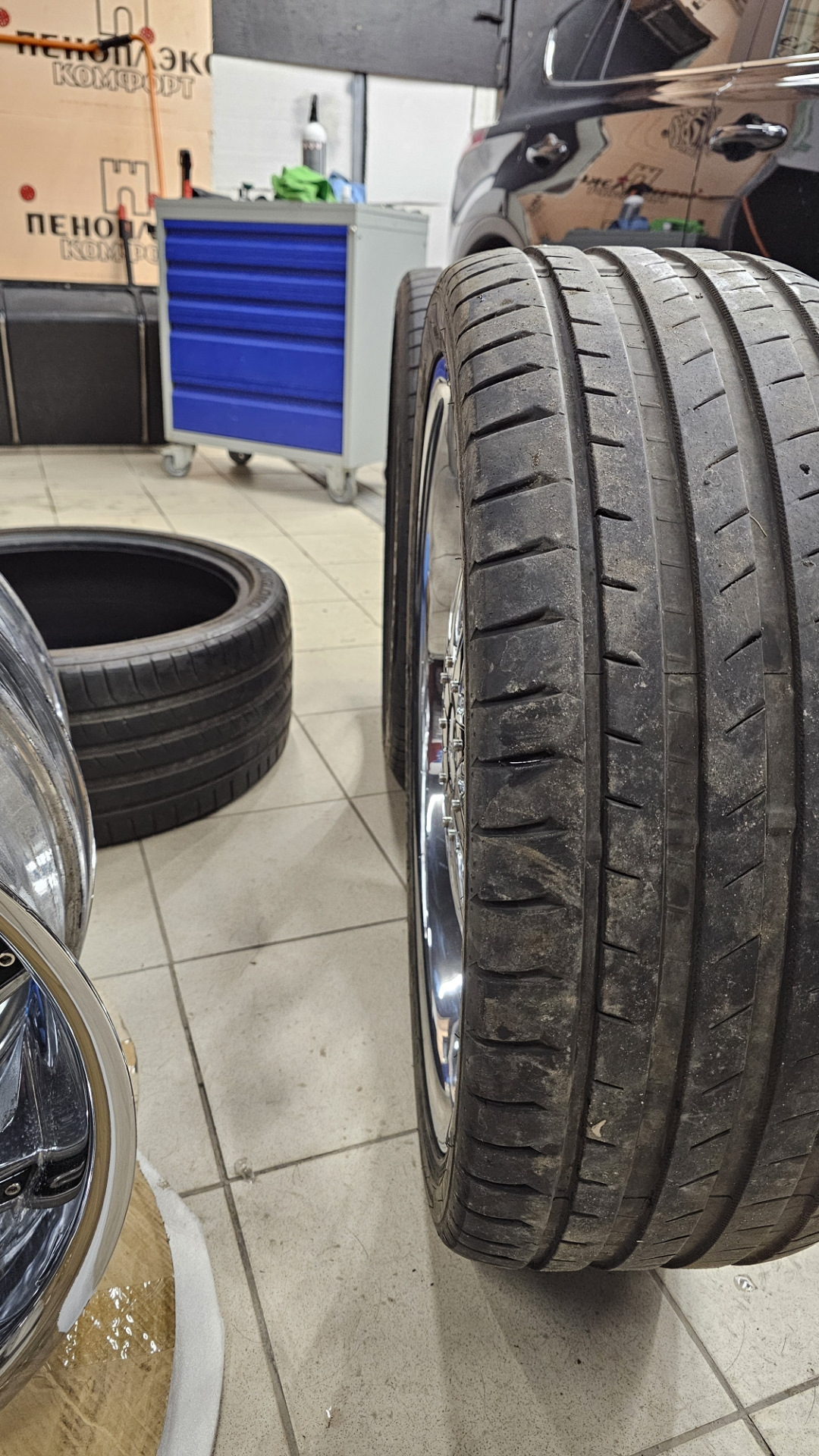

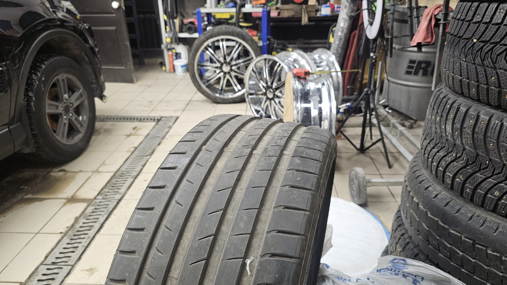

Что имеем в итоге, резина 255 35 22 натянулась на диски довольно хорошо и села чуть шире самого диска, что мне и хотелось, чтобы диски были чуть защищены при встрече с бордюром и т.д, ведь на машине ездит жена.
На фото видно, что сама резина шире, чем диск, но при монтаже утянулась и получилось идеально, как и планировалось.
Параметры дисков 22х8j ET38 взамен оригинальных 19х8j et45, итоговые параметры общего диаметра идентичные с разницей в +-5мм, 35 профиль не такой уж и низкий для меня.

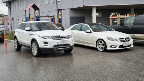

Сейчас летние колеса на моих машинах стоят в следующих размерах:
Oldsmobile Delta 88 купэ 1984 года — 275 25 r24
Mercedes Benz E350 4 matic 2010 — 245 35 19
Range Rover Evoque 2012 — 255 35 22

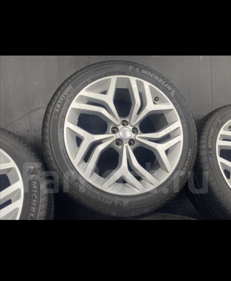

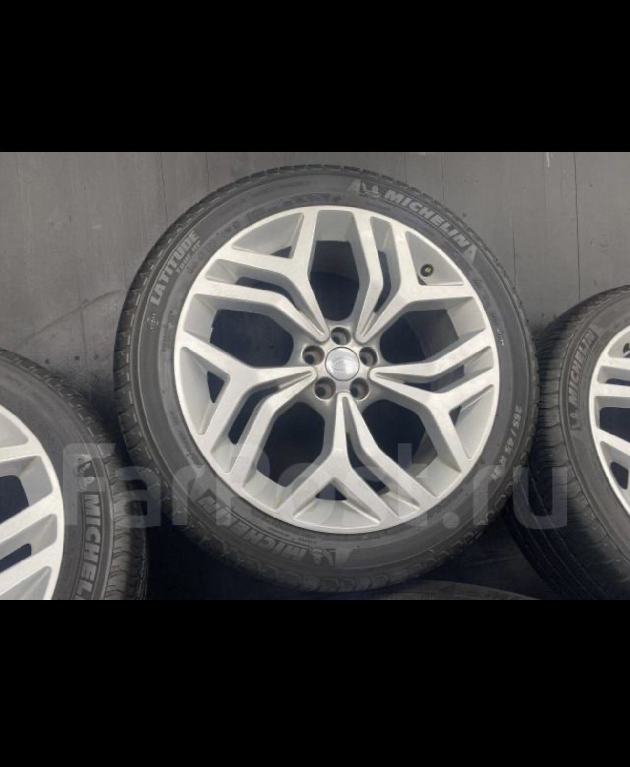

Это что-то из области «Американ ганста скул»…Эвоку такие диски и резина не клицу …в городе видел старый эвок 2012 года — на нем фантастично смотрится диски от велар 21 . С резиной 275/40 -прям сосочно… 21 от велар -это предел- дальше уже безумство)
Видел примерно на таких колесах, как у автора, фрил. Ну телега телегой, смотрится максимально нелепо.
Ну 8.5 ширина а то и 9 прям просится!
Согласен на 100%, но машина жены, пусть резина чуть выпирает, главное, что не сильно, диски дольше проживут))
Хром… вид будет, эм, своеобразный. Главное чтобы самому нравилось =)
Сегодня примерю, фото выложу, а так на мерса тоже думал, что хром не пойдёт, в итоге диски вообще хорошо вписались, можешь посмотреть у меня его в профиле
