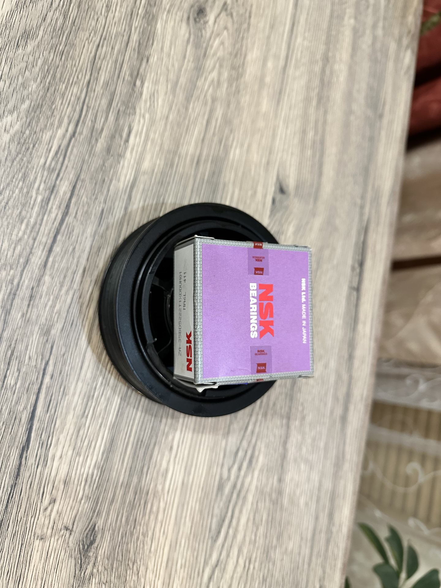

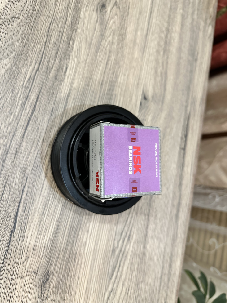

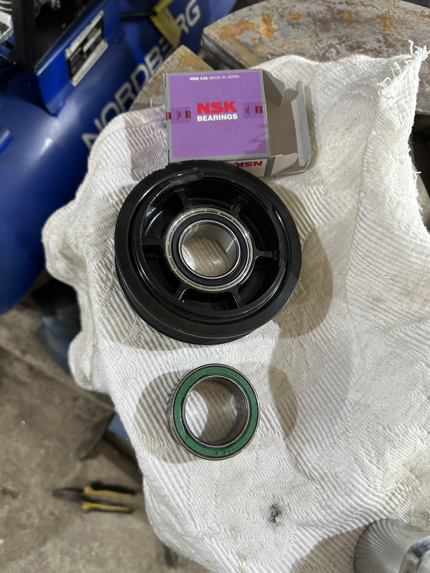

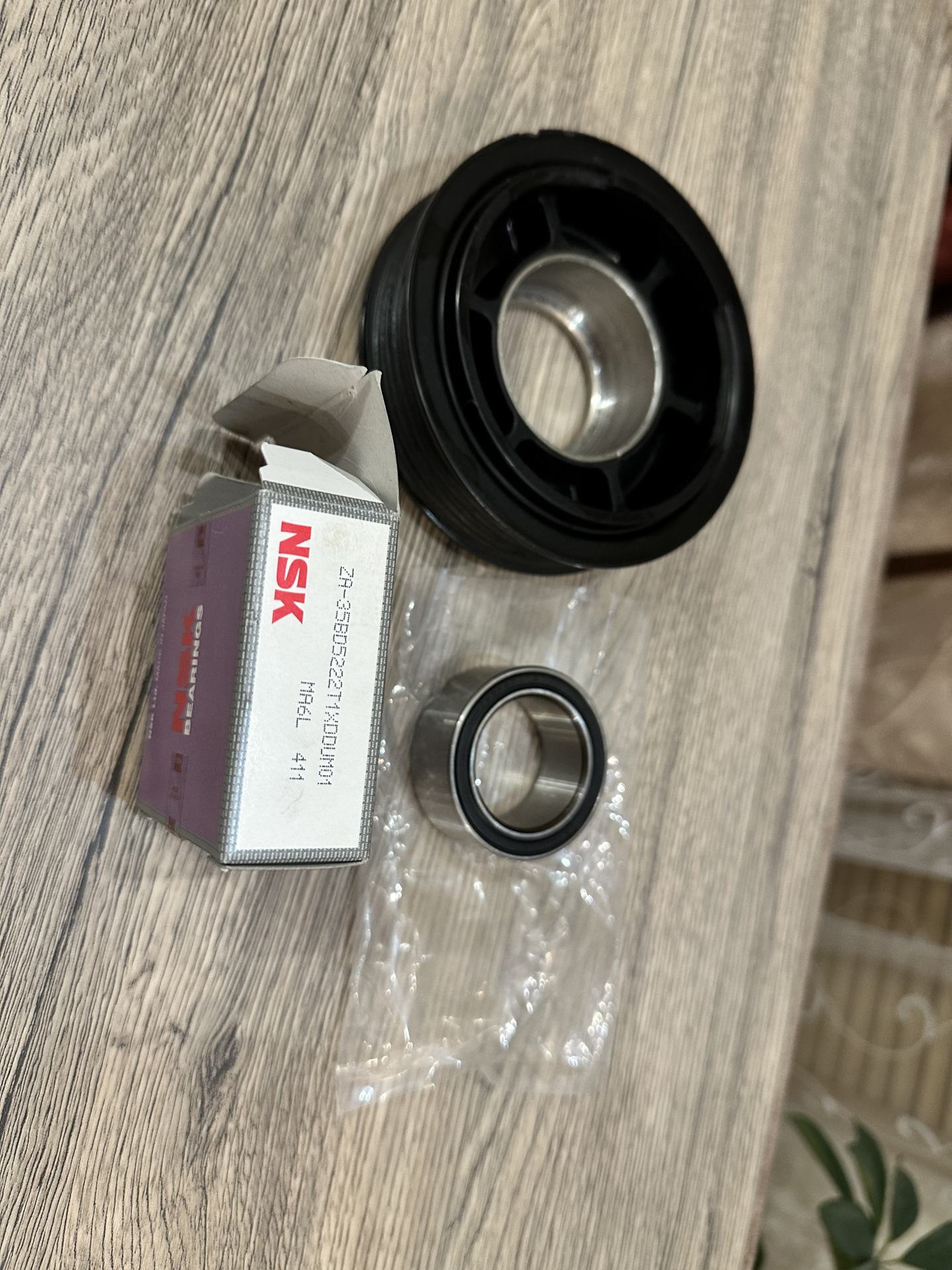

Заменил подшипник на муфте кондиционера. Шумел достаточно сильно из-за высохшей смазки. Заводской был установлен koyo, заменил на nsk.
Компрессор кондиционера снимается не сложно, дольше подкрылок снимать с колесом.
Но после сборки и запуска все равно какой то шум меня раздражает, хотя без ремня работает просто идеально.
