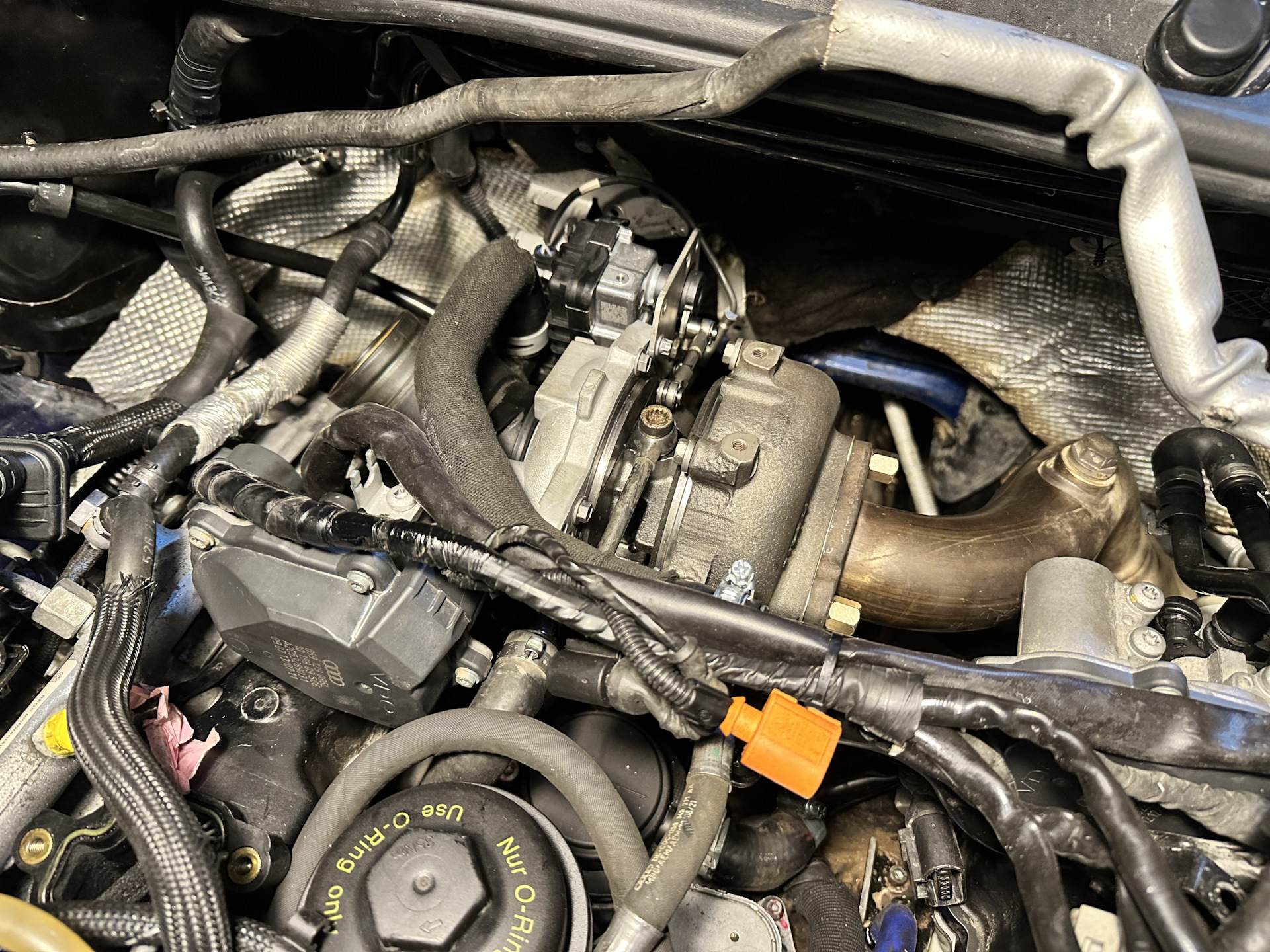

Появился этот звук пол года назад, на сервисе поймать не можем так как появляется он в разные моменты и пропадает при поднятии оборотов до 4000.
Может быть было у кого-то подобное?
Как будто бы резанирует, что то или пластик шоркает, но с другой стороны там нечему шуметь с таким характером звука.
Спасибо

На BUG быдюло подобное но со стороны водителя, трубка кур идет от насоса вдоль головка к моторному щиту и уходит вниз к рейке. Там у вакумника есть крепление трубки к головке и петля для поднятия двигателя, в том месте крепление трубки треснуло и получался примерно такой звук на холостых.
Еще стоит проверить термоэкраны на АКПП, тоже бывает отламывается крепление и подобный звук.
Спасибо, но скорее всего не похож звук на щитки да и вообще на вибрацию от куда либо
Не нашёл причину?
К сожалению нет
Если есть стетоскоп прилоди его к трубе алюминиевой где воздушный фильтр, и послушай. У меня именно похож звук по видео. Но откуда он на трубе берётся так и не понел
Попробуем спасибо
У меня уже года 2, почему то думаю что ваккумный насос, но если его слушать вроде тихо. У него есть пластиковые лопасти
Звук такой еще бесячий, потому, что не понимаешь от куда он там берется
Да, с закрытым капотом и ещё когда снег он его приглущает хорошо. Потом как растаит и ещё сильнее бесит это
Может заслонки дребезжат как вариант
Вихревые?
Идеально работают
Да, их имел ввиду
А пытался как нибудь нагружать мотор, в обе стороны, звук пропадет или нет?
Если патрубок с демфара снять, проверить, пропадет ли звук. Какой то он "пластиковый" как буд-то
Да как пластиковый

Звук только на холостом слышно
Какие вывыводы? На 2.5 так проверяют распредвалы, гидрики
Сними воздухан и запусти, будет булькать и резонировать в подающую трубу или нет, от этого и выводы.
