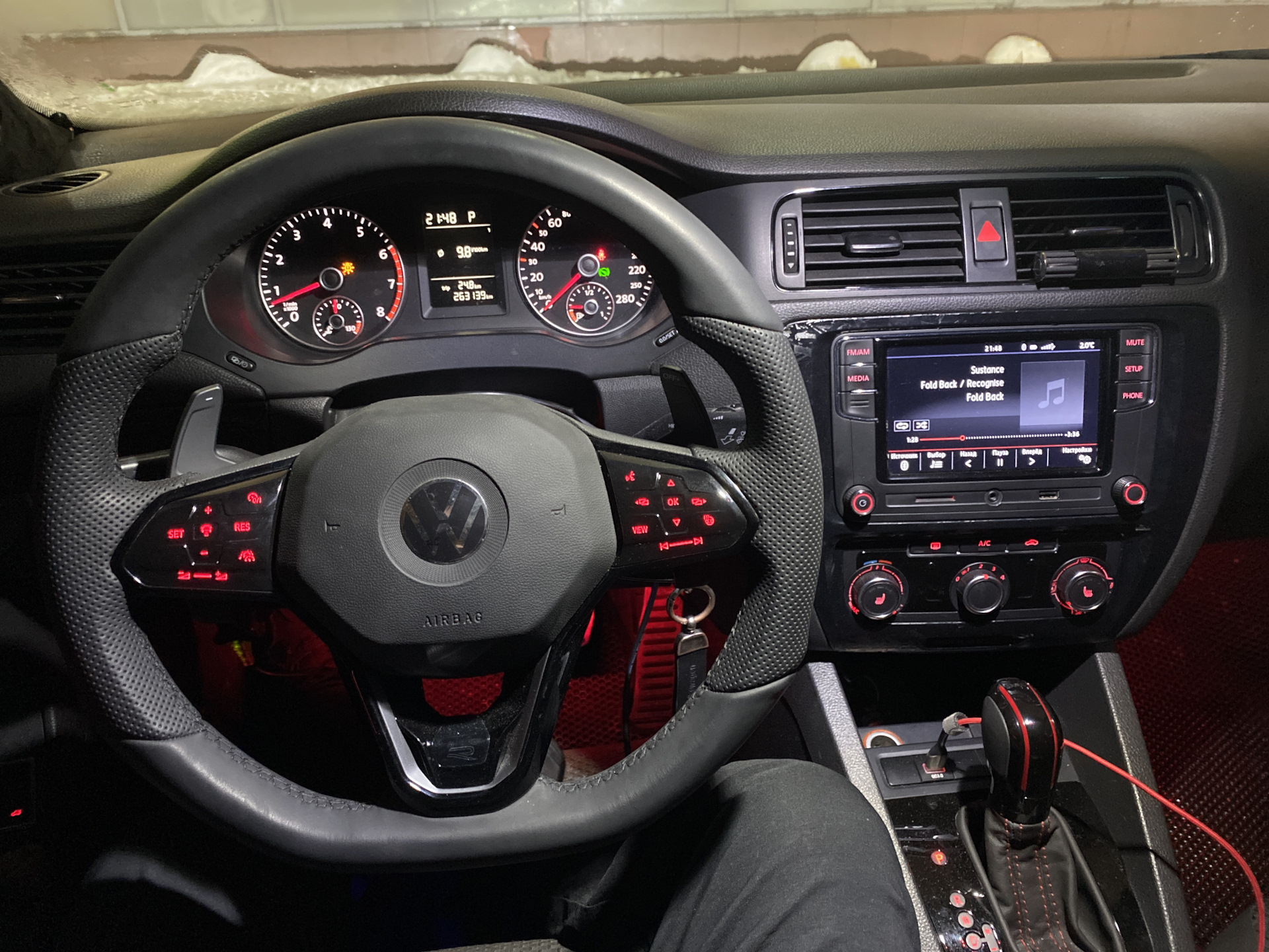

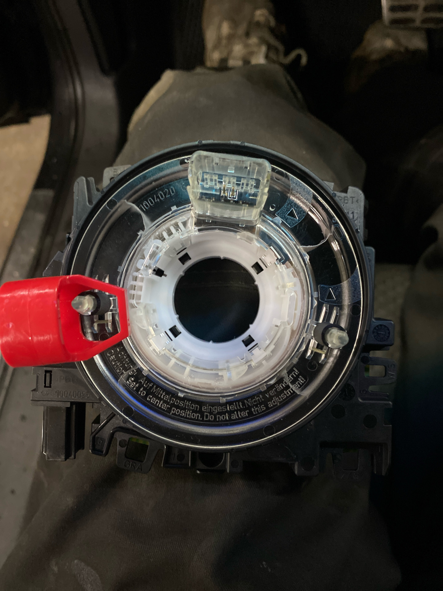

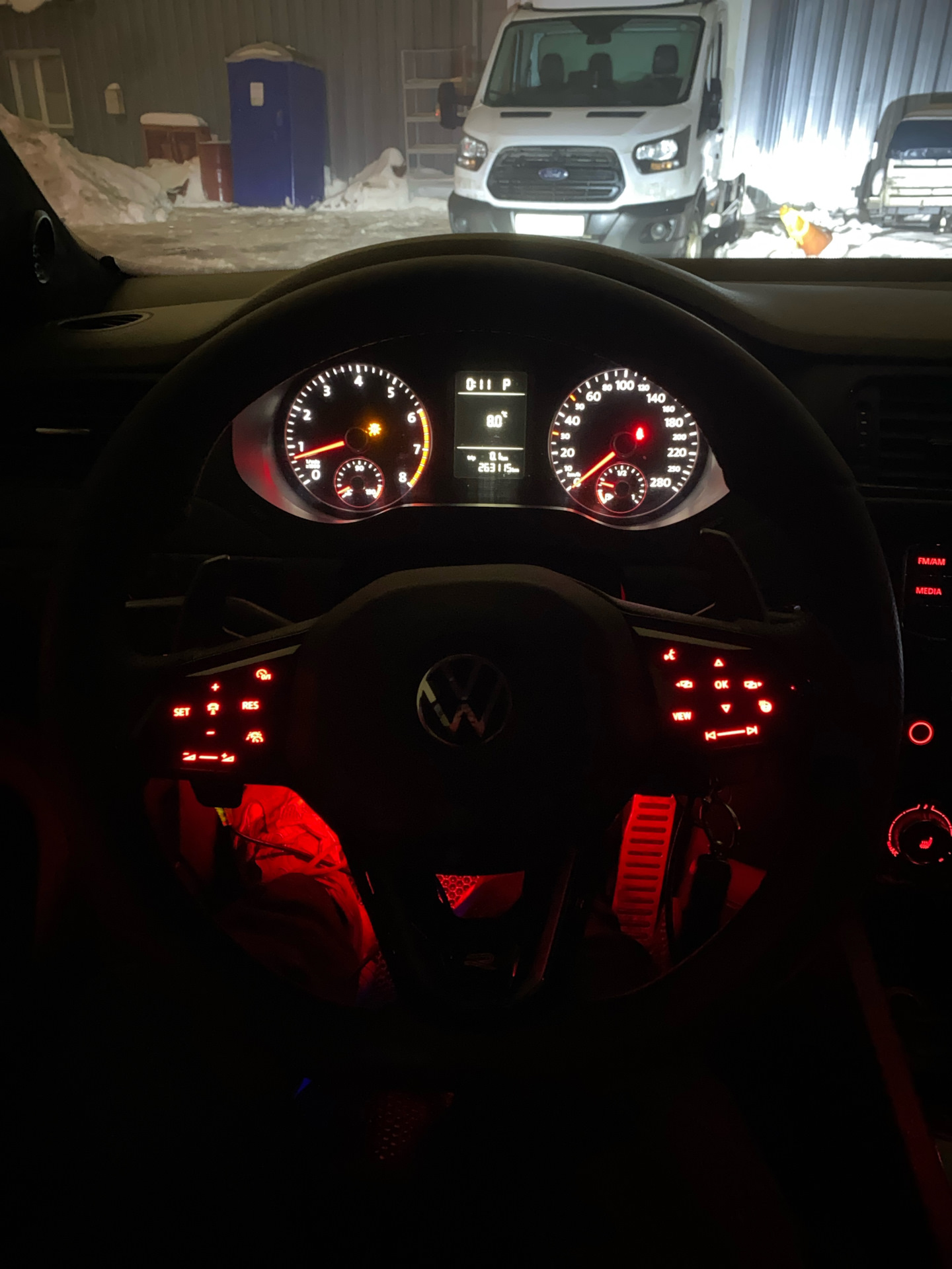

Наконец был куплен подрулевой шлейф и сегодня было решено сменить свой на новый, в общем после замены сразу полез кодировать, после загорелись кнопки ) и стал кодировать под рулевые лепестки, в общем все работает кроме круиза, обогрева . Смотрится очень круто, в особенности понравилось тактильное ощущение продавливания кнопок, сразу не поймешь что давишь не на кнопку а на стекляшку) пацаны не могли поверить что не продавливается )) ощущение классное ! Так теперь буду думать про круиз управления с руля .

От этих сенсоров виброотклик какой-то есть?
Да, ощущение что давишь на кнопки а не на сенсор, каждое нажатие чувствуешь ! Круто
ReshIlGen193
Конечно есть. Нажимаешь на кнопку любую и получаешь в палец виброотклик. В каждом блоке кнопок (левый и правый) стоит по одному вибромотору. Мне нравится мой сенсорный руль.
А какой номер блока? Крайние цифры?
5K0953549B
Тогда круиз и обогрев встанут в копеечку, надо переходить на 569, на 549 этого не реализовать
Вроде круиз этот блок поддерживает но с рычажка поворотов ?!
На рычаге поворотника да, на руле нет)

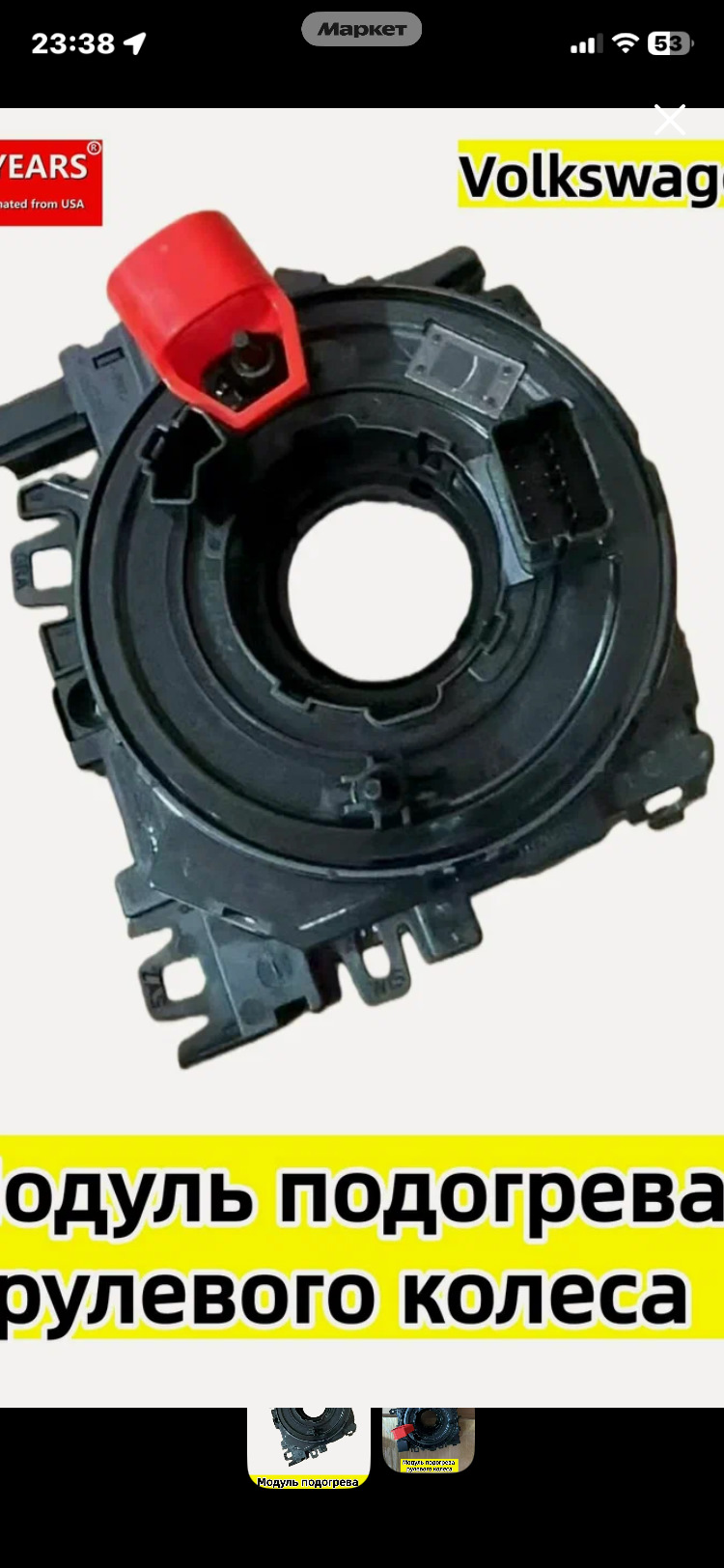

Если ставить 569 тогда нужно и стрекозу менять и пластину крепежа
Ну не кто не говорил что будет легко)) зато будет реализован весь функционал, там еще разъемы перепиновывать, и кодировать, и блок из двух собирать надо, готовый под обогрев на pq в природе не существует)) или пускать доп проводку под обогрев кустарным способом в нынешнем блоке как в поло например часто делают, но тогда остается вопрос с круизом)
misha9371
Вот этот 7 рубасов стоит с подогревом и круизом без замены стрекозы
Хороший план, но есть нюанс, он для mqb платформы, начинается на 5q0, увы но простого пути у вас нет, мне тоже больно это осознавать)
Вроде он подходит для джетты 6) дай бог здоровья суньхуйчаю))
Ну вы можете мне не поверить, но я просто хочу помочь, блок под обогрев на ваш авто это ручная работа, на заказ собирается из блока pq 5k0953569(любой если знать как) и mqb 5q0953569с например. Или напильник и паяльник пускать доп провода, другого пути пока не видел. Штатного(заводского) блока точно не существует
misha9371
Будем пробовать )
Предупрежден, значит вооружен, а там конечно решать вам. 7к не дорогая цена попытки(наверное). Но рекомендую не торопится и почитать драйв2(много опыта по этому вопросу уже есть)
