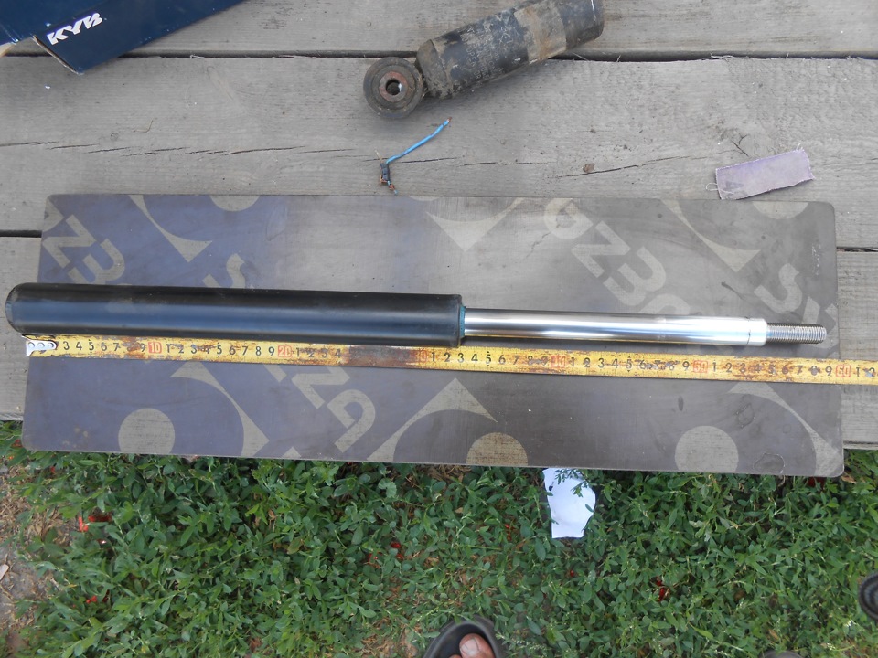

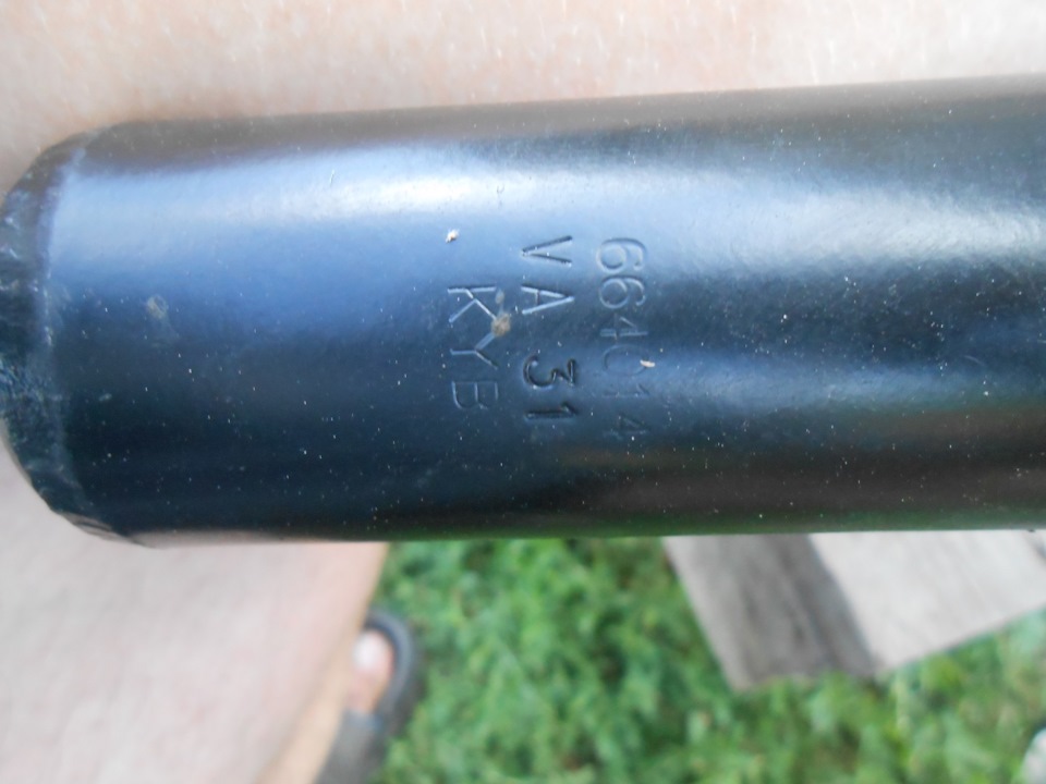

Всех приветствую дорогие друзья, данная запись возможно будет полезна для вэдовых саней. Решил я воплотить в реальность давнюю мою задумку — переделку задних стоек в разборные под картриджи. Перекурил много страниц интернета и вот к чему пришел: Наиболее подходящие картриджи оказались KYB 664014. Этот картридж от Volkswagen Golf II, Jetta II — F. Мягко сказать это легкие машинки массой около 850-880 кг. Но это передние картриджи развесовка примерно 550/300 (плюс- минус). Масса моего автомобиля 1200. Развесовка примерно 750/450, так что должны подойти

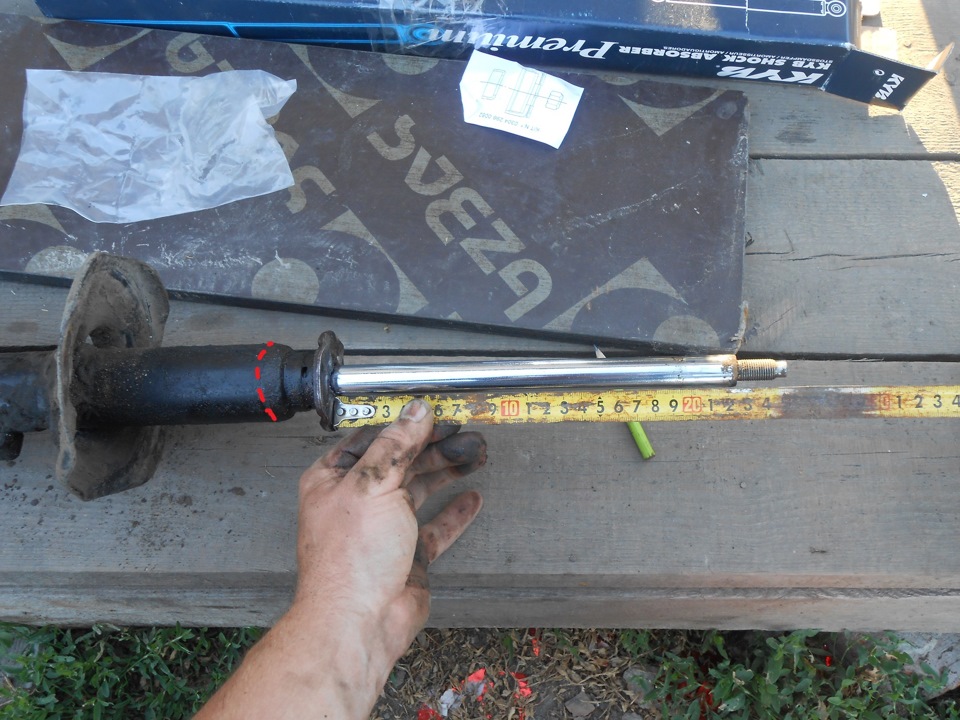

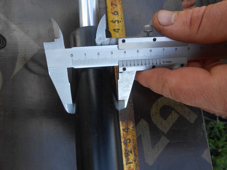

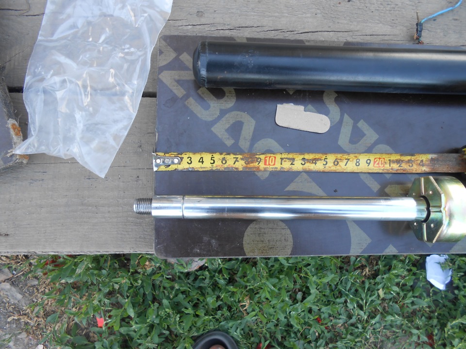

Привожу размеры картриджа диаметр тела 38.5 мм, диаметр штока-20 мм, диаметр резьбы 14 мм, длина тела 330 мм, ход штока до резьбы 213 мм, но заходит только на 200 мм — 13 мм на шайбу и гайку сверху, резьба 40 мм. Ну и наглядно:

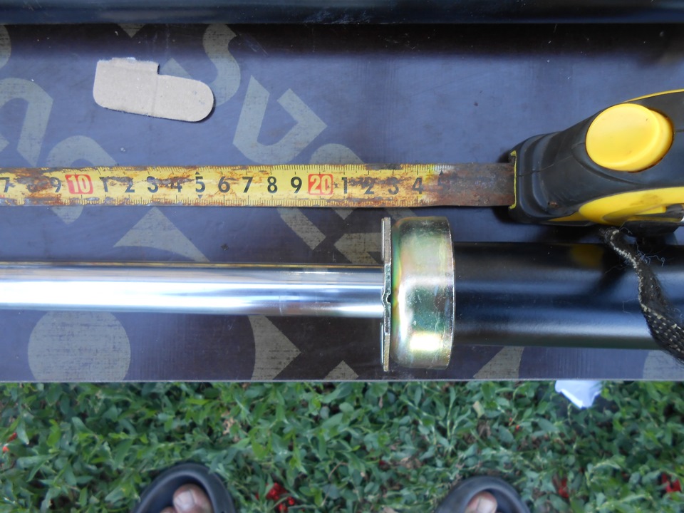

Ну а вот размеры моей стойки каяба 332059: длина тела 360 мм, шток до резьбы 225 мм, кстати до конца тоже не доходит 15 мм.

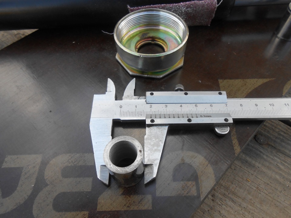

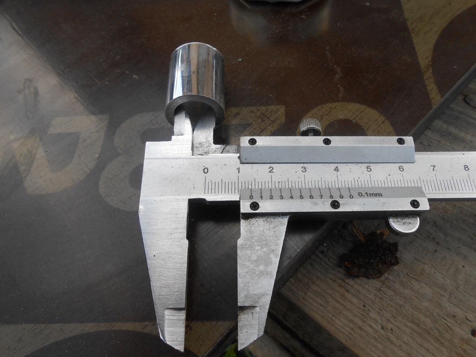

Нам необходимо сделеть удлинительные втулочки на шток, я взял шток от старой передней стойки диаметром 20 мм, и попросил токаря сделать 2 втулки длиной 25 мм сотверстием 14 мм,
Вот что получилось
С накинутыми шайбой и гайкой получилось 225 мм, то что нам и нужно.

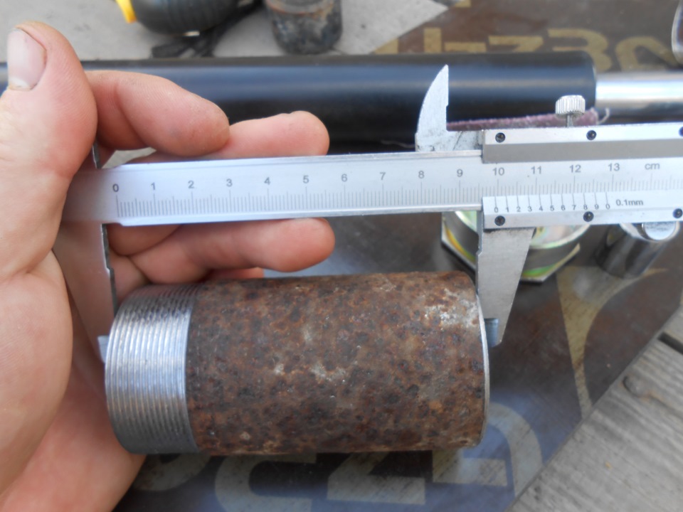

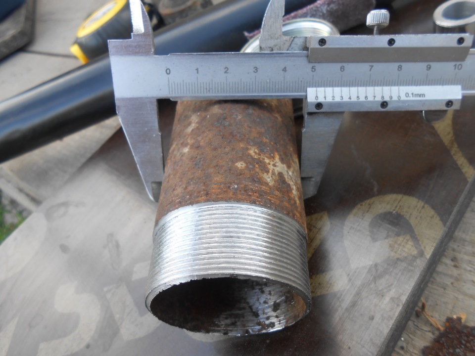

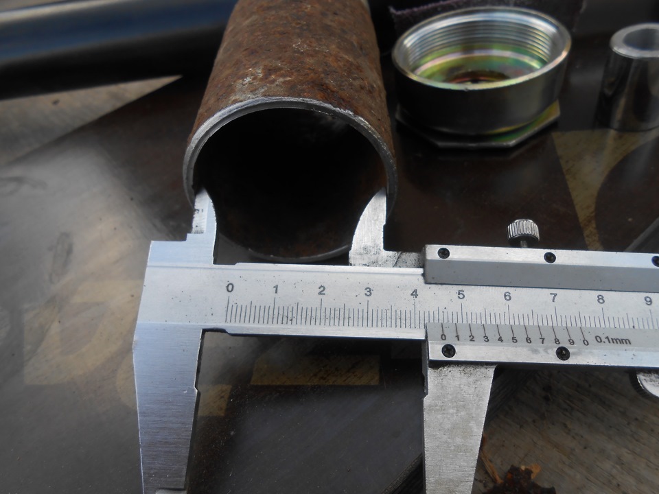

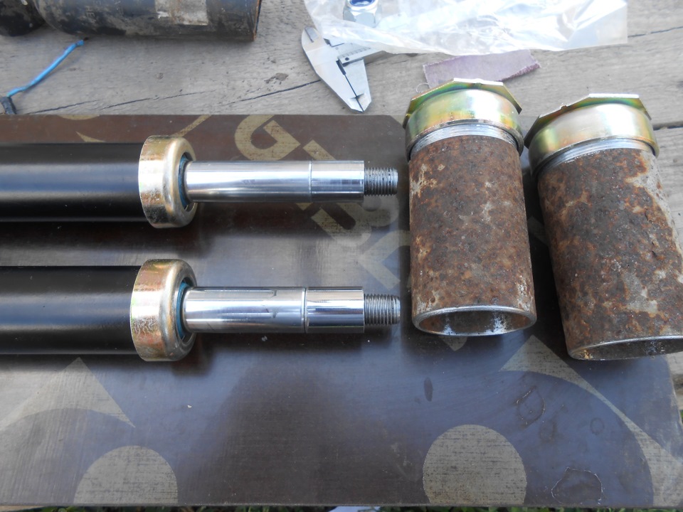

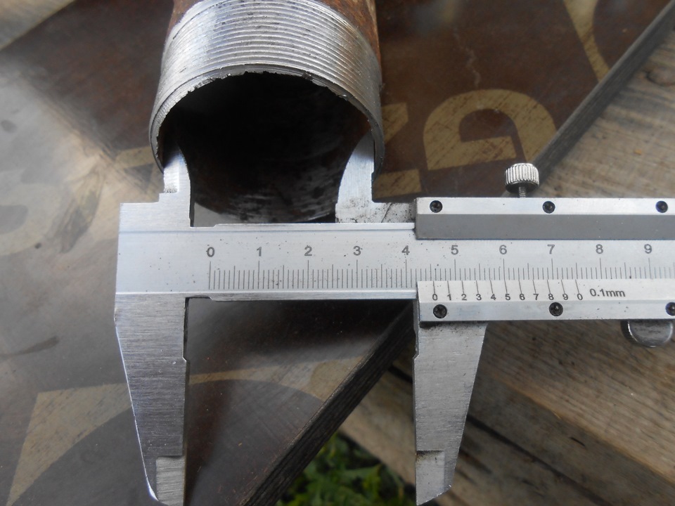

У токаря заказал заказал вот такие переходники с резьбой, для этого нужна труба с внутренним диаметром 45мм, редкая зараза нашел у себя в металлоломе 40см длиной всего. Но этого хватило. Внутреннюю часть попросил проточить на долю миллиметра и снять шов, чтоб налезла на тело стойки(45мм)
Отрезаем болгаркой вот так
Тело картриджа короче тела стойки, путем подгона определил что потребуется проставка, очень хорошо подошёл кусочек трубы на 32мм, длиной 15мм, Кидаем на дно стойки и вставляем картридж, немного покрутив его чтоб все встало на свои места. Теперь примеряем переходник.
